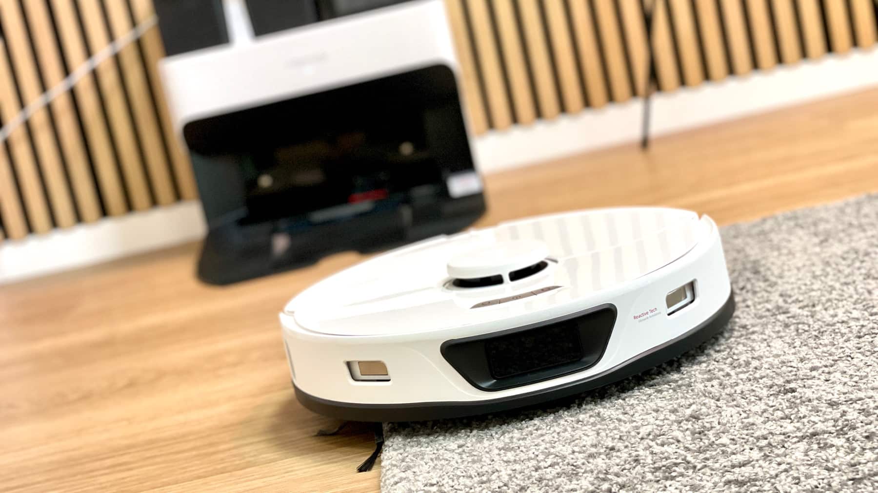

TEST | Roborock S7 Max Ultra als stärkerer S7 Pro Ultra!
Unerwartet hat Roborock einen optimierten Roborock S7 Pro Ultra auf den Markt gebracht, der ein paar Kritikpunkte des Vorgängers ausradieren soll. Die Neuerungen fallen auf den ersten Blick gar nicht so ins Gewicht, jedoch steckt wieder einmal das Neue im Detail. Es gibt jetzt eine verbaute Obstacle Avoidance, die Saugleistung wurde erhöht und auch bei der Multifunktionsreinigungsstation hat sich etwas getan.
Roborock S7 Max Ultra - Der starke Nachfolger des Roborock S7 Pro Ultra im Test!

Ganz neu ist eine verbaute Obstacle Avoidance in der Front, die Roborock Reactive Tech nennt. Diese erkennt, wenn nicht aufgeräumte Objekte vor dem Saugroboter auftauchen. Sie erkennt Schuhe, Socken oder Ähnliches, muss jedoch bei zu kleinen Gegenständen wie kleinen Kabeln passen. Diese wurden im Test leider immer überfahren und dabei sogar beschädigt.
In unserem Test zeigte sich, dass er zu kleine Hindernisse wie Kabel nicht mit seiner Obstacle Avoidance erfasst
Gerade in Haushalten mit Kindern oder Haustieren, in denen oftmals Spielzeug oder Klamotten herumliegen, kann solch eine intelligente Hindernisvermeidung einen großen Mehrwert darstellen. Man möchte einfach nicht, dass der Saugroboter irgendwelche Gegenstände einsaugt oder in der Gegend herumschiebt. Die Voraussetzung dafür ist aber, dass sie reibungslos funktioniert. Dabei ist uns im Test aufgefallen, dass die Reactive 3D Technologie des Roborock S8 Pro Ultra deutlich besser funktioniert als die Reactive Tech Technologie.
Socken, Schuhe und Ähnliches erkennt der Roborock S7 Max Ultra zuverlässig und umfährt sie
