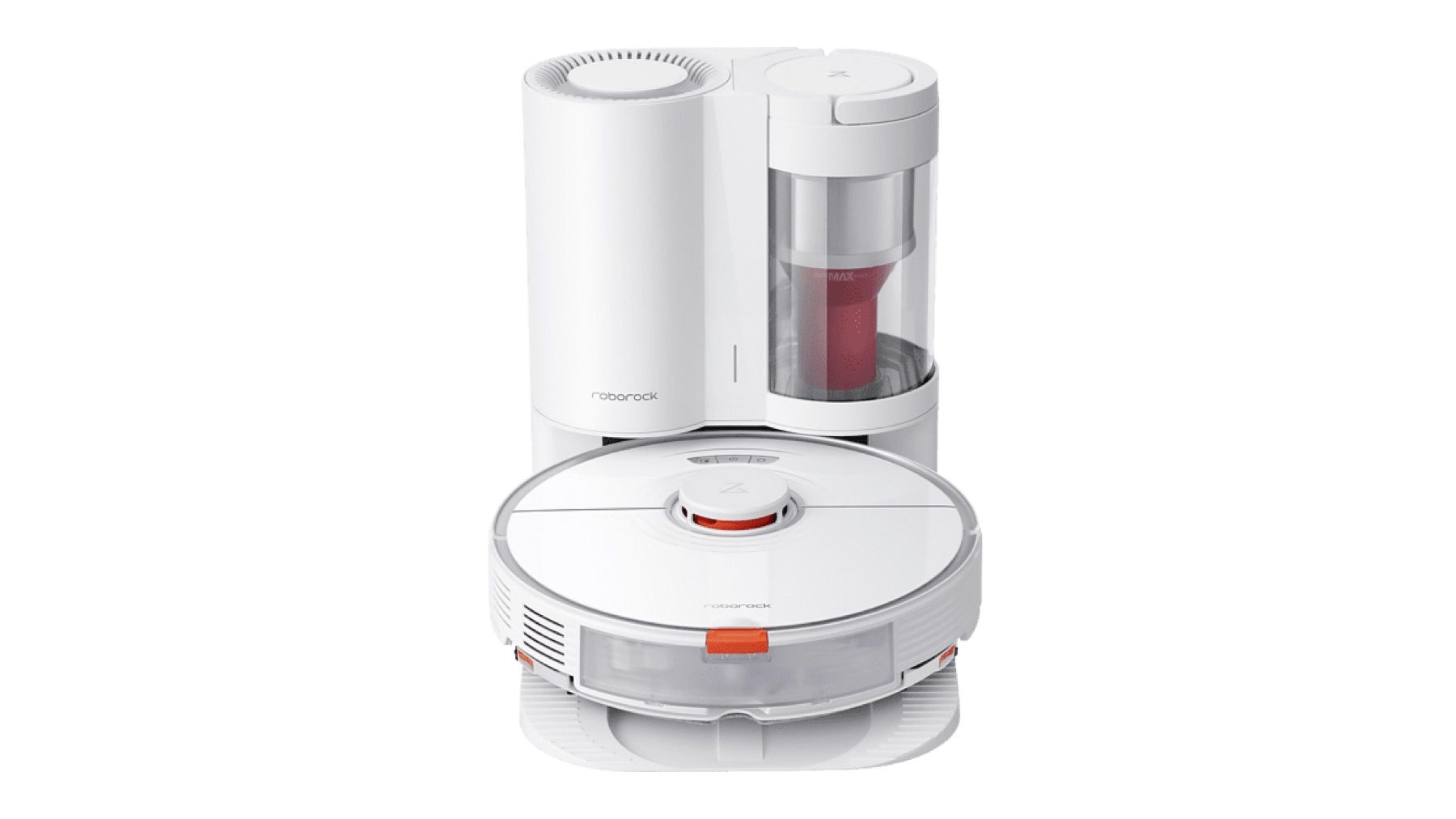

ABSAUGSTATION | Mit oder ohne Staubbeutel
Im Lieferumfang des Roborock S7+ ist eine vollautomatische Absaugstation vorhanden, die Roborock Auto Empty Dock nennt. Diese ist sowohl mit als auch ohne Staubbeutel nutzbar, das zu dieser Zeit einzigartig auf dem Markt war. Im Inneren der Staubkammer findet man eine Zyklontechnologie, die man bereits von Akkusaugern her kennt.
Das ist die mitgelieferte Absaugstation namens Auto Empty Dock
