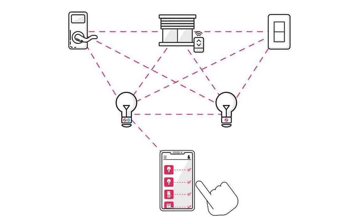

Zigbee-Smart Home ohne Hub? Wie geht das?
Das Prinzip dahinter hört sich zunächst recht simpel an. Zigbee Direct ist eine Kombination aus Zigbee 3.0 und Bluethooth Low Energy (BLE). So soll in naher Zukunft ein einziges smartes Gerät, das Zigbee Direct-fähig ist, als Hub dienen. Mit dem Smartphone fungiert dieses Gerät also als Steuerzentrale und über dieses lassen sich dann weitere Zigbee-Geräte einbinden, auch wenn sie keine Zigbee Direct-Geräte sind.
Bei Zigbee Direct handelt es sich um eine freiwillige Implementierung und so ist ein richtiges Rollout nicht vorgesehen. Hier müssen die Hersteller nachziehen mittels Update oder neuen Geräten. Zigbee Direct 1.0 ist seit November 2022 veröffentlicht und soll ebenso bei neuen Geräten mit einem Siegel dafür erkenntlich sein.
