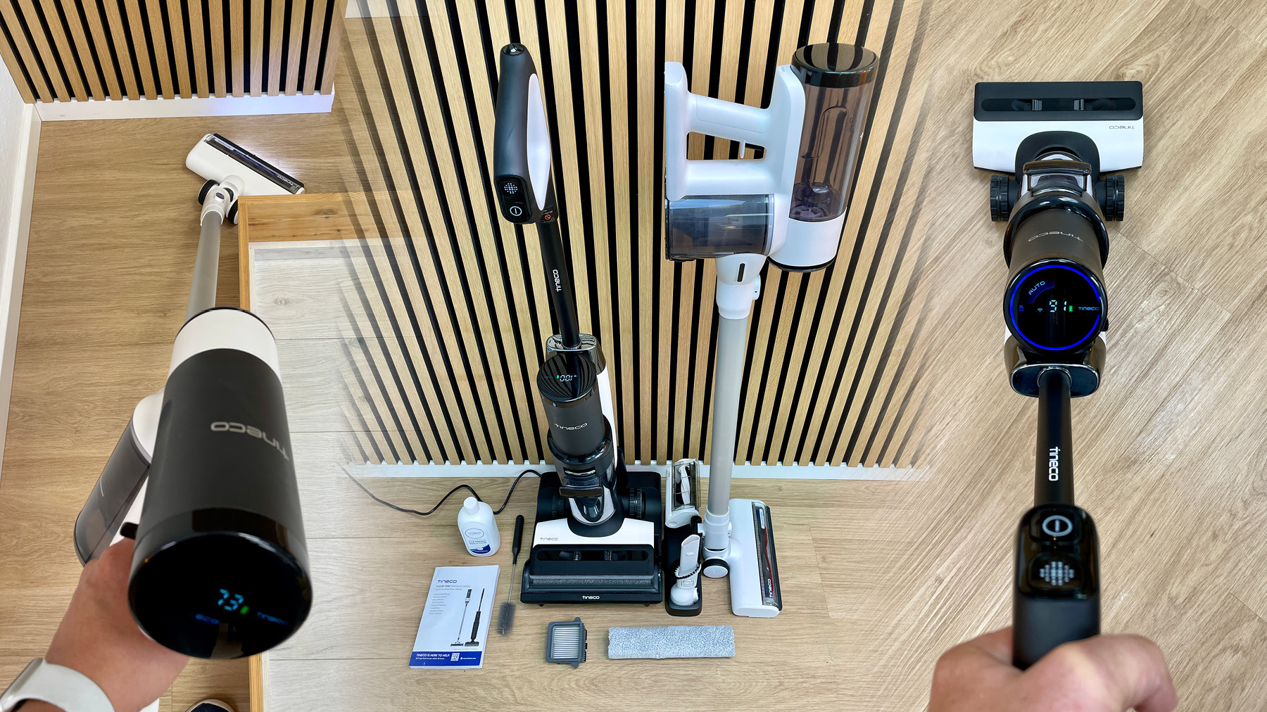

Tineco FLOOR ONE Switch S7 | TEST | Ein High-End-Allrounder?
Tineco hat den Tineco Floor One S7 Combo überarbeitet und einen Tineco Floor One Switch S7 daraus gemacht, der nun neben den gekannten Features ein paar praktische Funktionen mit obendrauf spendiert bekommen hat.
VOR- & NACHTEILE | Tineco Floor One Switch S7
Bevor wir gemeinsam in den ausführlichen Testbericht starten, zeige ich euch die Stärken und Schwächen des Tineco Floor One Switch S7 auf:

Der Lieferumfang des Tineco Floor One Switch S7 ist alles andere als klein. Neben dem zusammengebauten Wischsauger, seiner Station und dem Akkusauger, ist ein Dummy mit an Bord, eine Halterung für den Akkusauger und seinem Zubehör, eine Fugendüse mit Möbelpinsel, eine motorisierte Milbenbürste, eine Ersatzwalze, ein Ersatzakku, eine Reinigungsbürste, eine Flasche Reinigungsmittel und die Bedienungsanleitung dabei.
Das ist der Lieferumfang des Tineco Floor One Switch S7
