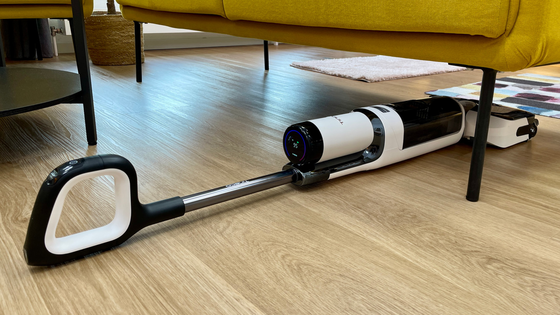

TEST | Der Tineco Floor One Stretch S6 kommt unter viele Möbel
Der neue Tineco Floor One Stretch S6 hat gleich mehrere Key-Features, die seinen relativ hohen Preis rechtfertigen sollen. Der etwas anders konzipierte Wischsauger der Marke besitzt die sogenannte Flash-Dry-Technologie, die eine Moppwäsche und Bürstentrocknung innerhalb von nur sieben Minuten garantieren soll. Zudem lässt er sich um 90° bis auf den Boden neigen, um unter tiefen Möbeln wischen zu können. Was der Wischsauger noch so alles kann, zeige ich euch in diesem Testbericht.

Unter Möbel | Das Key-Features des Tineco Floor One Stretch S6
Der Tineco Floor One Stretch S6 ist relativ flach gebaut und kann komplett auf den Boden gelegt werden. Das bedeutet, dass er um 90° abgesenkt werden kann, damit er unter vielen Möbeln reinigen kann. An seiner höchsten Stelle, im liegenden Modus, kommt er auf etwas unter 13 cm.
Eines der Key-Features des Tineco Floor One Stretch S6 ist das einfache Wischen unter Möbeln, da er sich bis auf den Boden legen lässt.
