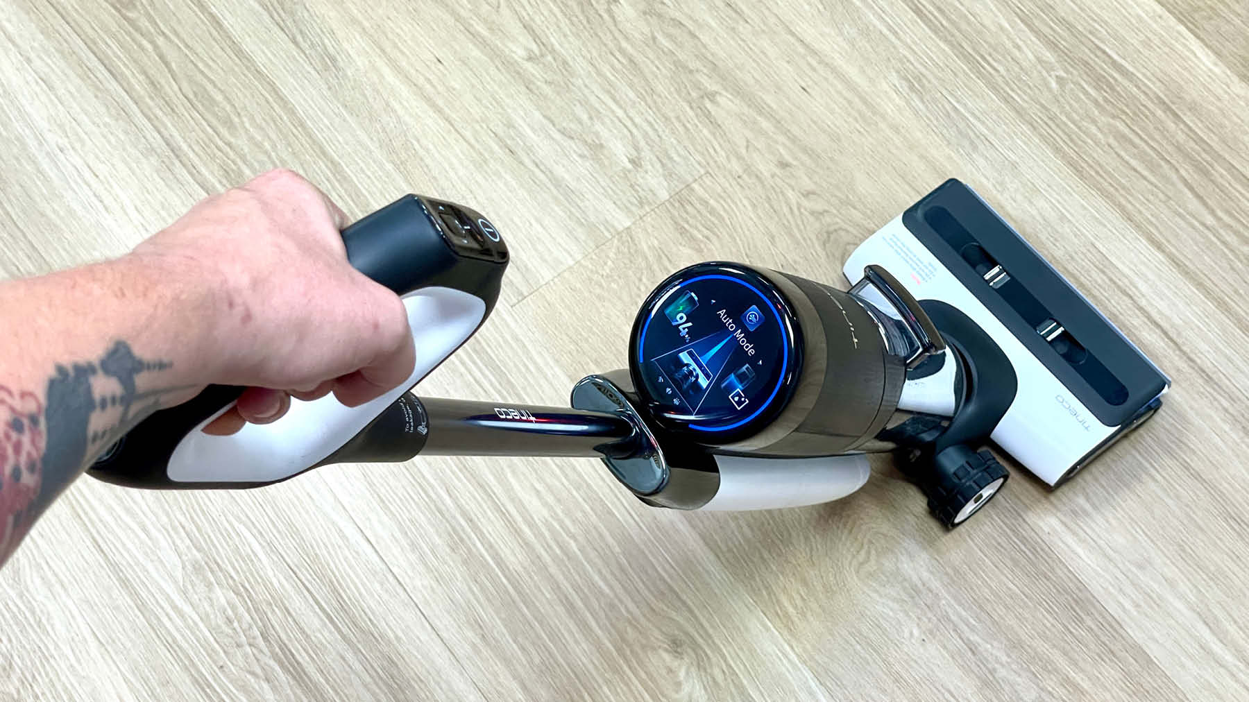

Display | Das Beste auf dem Markt
Auf der Oberseite des Korpus befindet sich ein hochauflösendes und mit Animationen vollgestopftes Display. Dieses ist meiner Meinung nach das schönste auf dem Markt und zeigt detailliert den aktuellen Modi an. Natürlich wird auch der aktuelle Batteriestatus wiedergegeben und ein Menü für diverse Einstellungen ist abrufbar.
Tineco Floor One S7 Pro - Eines der besten Displays auf dem Markt
