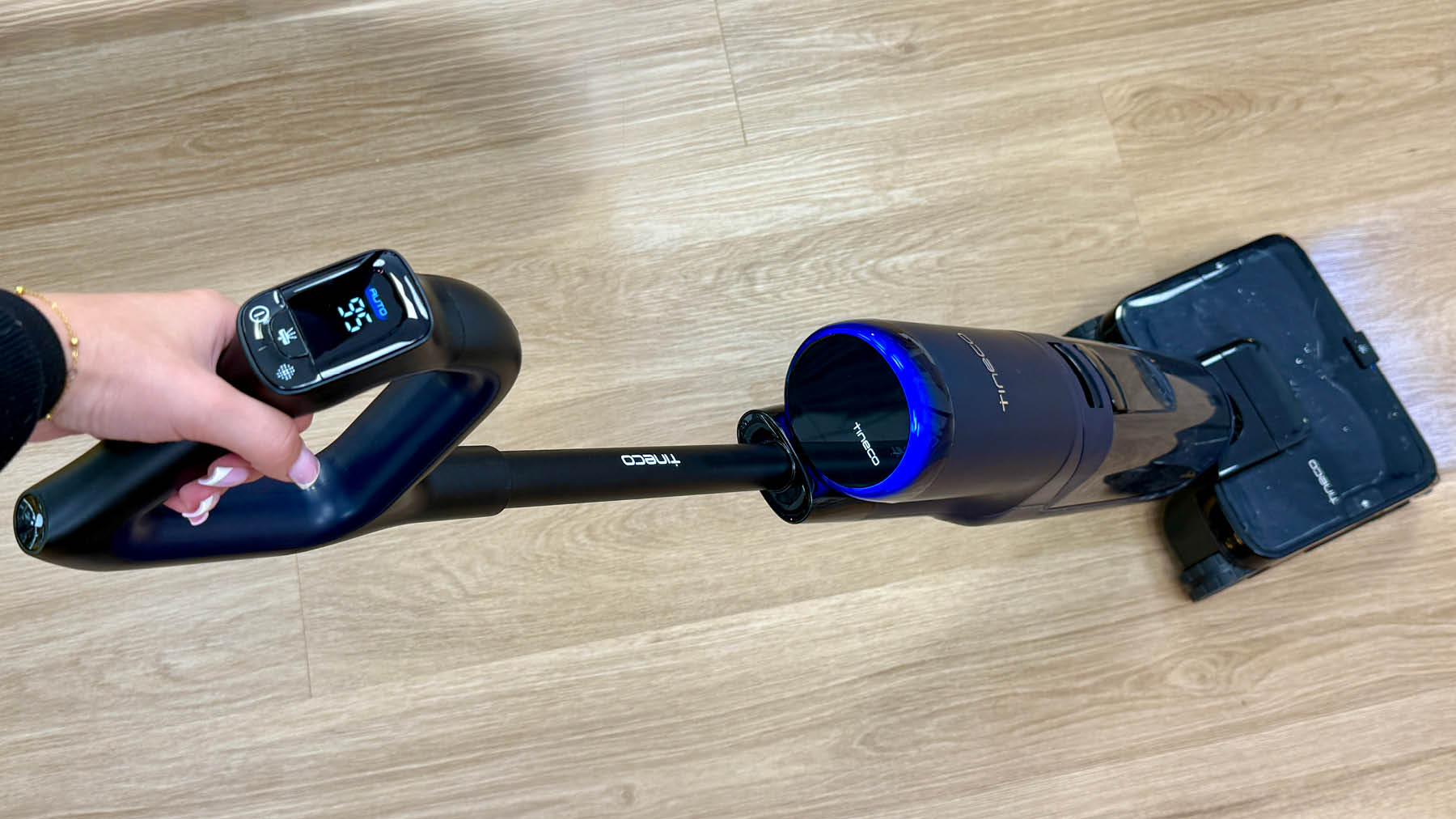

Der Tineco Floor One S7 Max Pro präsentiert sich in einem modernen, aufgeräumten Design und wirkt direkt wie ein Premiumgerät. Die Verarbeitung ist durchweg solide, alle Elemente greifen sauber ineinander und vermitteln einen hochwertigen Eindruck. Insgesamt macht der Wischsauger einen robusten, langlebigen und sehr gut verarbeiteten Eindruck, ohne an dieser Stelle schon ins Detail zu gehen.
Bedienung | Intuitiv & durchdacht
Die Bedienung des Tineco Floor One S7 Max Pro ist angenehm simpel gehalten und schnell verinnerlicht. Oben am Griff sitzen alle wichtigen Tasten gut erreichbar: Power, Moduswahl, die Sprühwasser-Taste für den kräftigen Wasserstoß sowie der Start für die Selbstreinigung. Das Display liefert währenddessen alle relevanten Infos wie Akkustand und gewählten Reinigungsmodus auf einen Blick. Auch der LED-Ring zur Schmutzerkennung reagiert zuverlässig und zeigt sofort an, wo noch nachgearbeitet werden muss. Insgesamt fühlt sich die Bedienung logisch, modern und stressfrei an.
Modi | Vier Einstellungen für unterschiedliche Verschmutzungen
Der Tineco Floor One S7 Max Pro bringt vier Modi mit, die sich direkt am Griff durchschalten lassen. Der Auto-Modus ist der Allrounder: Er passt dank Sensorik automatisch Wassermenge und Saugkraft an die tatsächliche Verschmutzung an. Für besonders hartnäckigen Schmutz gibt’s den Max-Modus, der mit voller Leistung arbeitet und alles herausholt, was das Gerät kann. Der Saug-Modus eignet sich, wenn du nur Flüssigkeiten oder leichten Schmutz aufnehmen willst, also ohne aktive Wasserzufuhr. Und wenn es mal etwas ruhiger sein soll, steht der Leise-Modus bereit, der mit reduzierter Lautstärke, aber stabiler Reinigungsleistung arbeitet. So hat man für jeden Einsatz den passenden Modus direkt parat.
Wassertanks | Ausreichende Füllmenge
Beim Tineco Floor One S7 Max Pro fallen die Wassertanks angenehm groß aus. Der Frischwassertank fasst 850 ml, was selbst für größere Wohnflächen locker reicht, ohne ständig nachfüllen zu müssen. Er befindet sich auf der Unterseite des Gerätes auf der Bodendüse.
Der Schmutzwassertank bietet 720 ml Volumen und sitzt direkt am Gerät, inklusive praktischem Sieb, das Grobpartikel zuverlässig auffängt. Beide Tanks lassen sich mit wenigen Handgriffen entnehmen, ausleeren und wieder einsetzen. Damit bleibt die Handhabung im Alltag unkompliziert und angenehm sauber.
Bodendüse | Clevere Extras
Die Bodendüse des Tineco Floor One S7 Max Pro bringt ordentlich Technik mit. Die Standardbürstenrolle arbeitet zuverlässig auf Hartböden und nimmt auch hartnäckige Verschmutzungen gut auf.
Besonders praktisch: Der KI-Schaber, der sich beim Rückwärtsziehen automatisch absenkt und anhaftenden Schmutz direkt von der Bürste entfernt, ein cleveres Extra, das die Reinigungsleistung stabil hält. Auch die Beleuchtung ist durchdacht, vorne sitzt ein kräftiger Sprühkopf samt grünem LED-Licht, das den Sprühbereich sichtbar macht, während ein weißes Arbeitslicht den Boden allgemein ausleuchtet. Insgesamt liefert die Bodendüse eine starke Mischung aus Power, Technik und Alltagstauglichkeit.
