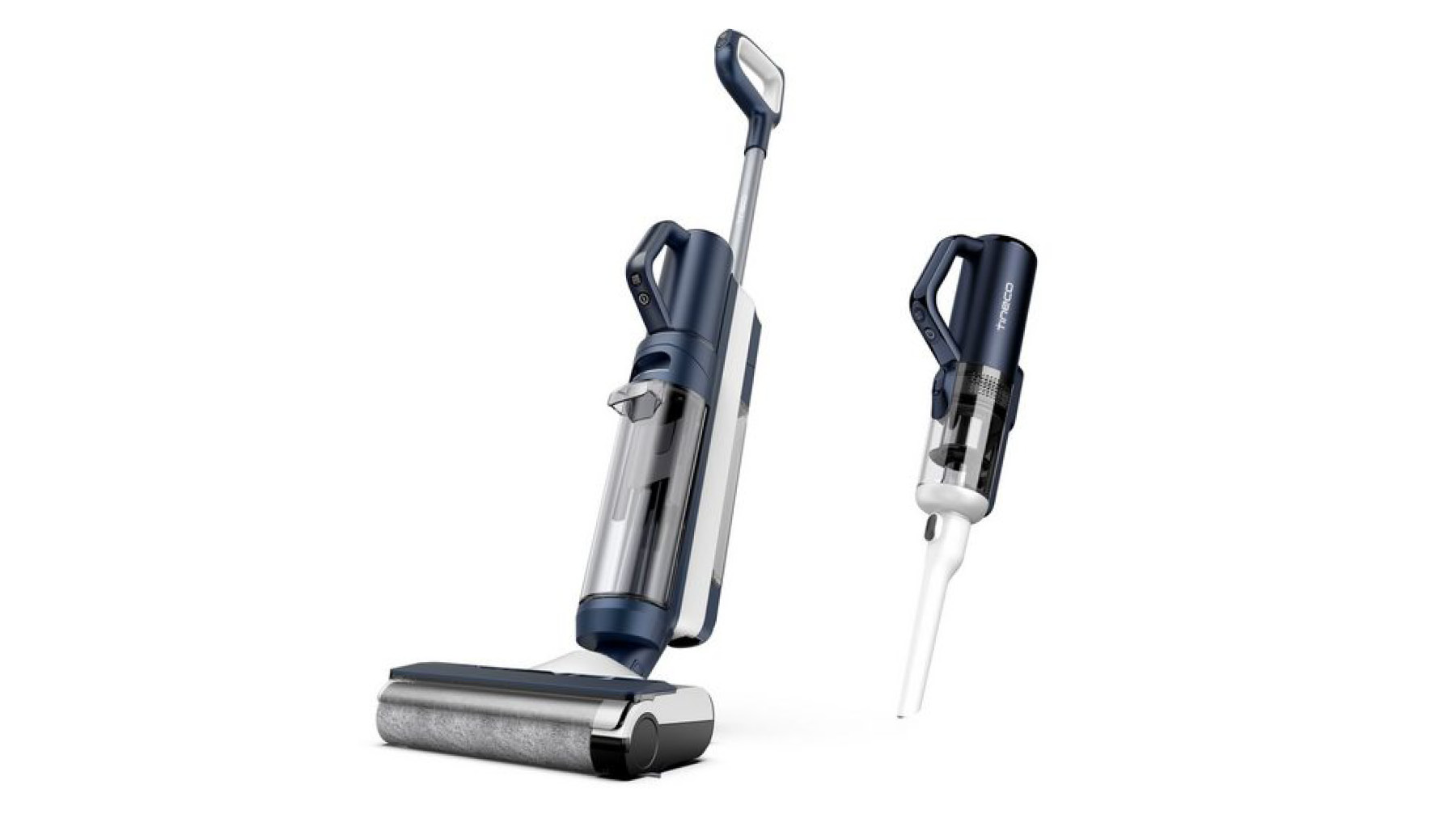

Eine weitere Besonderheit des Floor One S5 Combo erkennt man schon am Namen. In den Wischsauger ist auch ein Handstaubsauger integriert, welche bei Bedarf aus dem Gerät entnommen werden kann. Mit seiner Fugendüse und der Kombibürste kann der S5 Combo so besonders flexibel im Haushalt eingesetzt werden.
Bild: Tineco
Tineco Floor One S5 Combo Plus – Der Wischsauger im Detail
Der Tineco Floor One S5 Combo ist auch der leichteste Wischsauger der S5-Serie. Er wiegt nur 3,8 kg und ist dadurch auch etwas handlicher. Im Lieferumfang findet man neben dem Wischsauger selber noch eine Basisstation, in welcher auch die Selbstreinigung durchgeführt wird sowie ein zusätzlicher Staubtank für den Handstaubsauger inklusive einer Fugendüse und einer 2-in-1-Bürste. Eine Wechselrolle ist ebenso mit dabei wie ein Ersatzfilter und eine Flasche Reinigungsmittel.

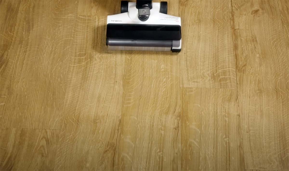

Tineco Floor One S5 Combo Plus – Die Reinigungsleistung im Härtetest
Wer sich die technischen Daten des Floor One S5 Combo anschaut und sie auch mit den anderen zwei Geräten der S5-Serie vergleicht, der könnte meinen, man hat es hier mit einem schwächeren Modell zu tun. Dies wollte ich natürlich auch selber überprüfen, und habe den S5 Combo durch die gleichen Tests geschickt, die auch alle anderen Wischsauger meisten müssen.

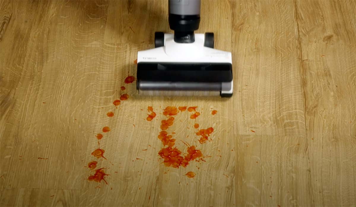

Den Start machte der Ketchup Test, bei welchem einfach eine Menge Ketchup auf dem Hartboden in meinem Wohnzimmer verteilt wird. Im Anschluss habe ich ausprobiert, wie gut der Ketchup von der Rolle des S5 Combo aufgenommen werden kann. Hier konnte ich tatsächlich keinen Unterschied zum Flor One 5 oder Floor One S5 pro feststellen. Die Wischleistung ist einfach absolut gleich stark und hat keine Probleme mit flüssigen Verschmutzungen.

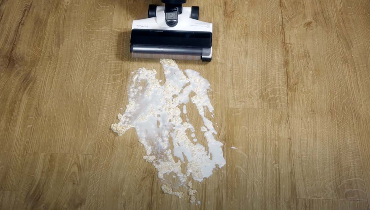

Tineco Floor One S5 Combo Plus im Test mit Haferflocken
Auch die von mir auf dem Boden verteilte Schüssel Haferflocken mit Milch, welche die Reinigungsleiste mit gröberen Verschmutzungen testen soll, meistert der Wischsauger mit Bravour. Die Mischung wird von der Bürstenrolle problemlos aufgenommen und nach hinten in den Schmutzwasssertank befördert. Grade, wenn sich Kinder im Haushalt befinden, sind genannte Verschmutzungen absolut nicht unrealistisch.
Tineco Floor One S5 Combo Plus –  So gut funktioniert der integrierte Handstaubsauger
Die Idee ist spannend. Wer will, der kann den Motor mit Display des S5 Combo aus dem Gerät entnehmen und den Staubbehälter aus dem Lieferumfang samt Aufsatz anbringen. So hat man einen praktischen kleinen Handstaubsauger für die Reinigung zwischendurch am Esstisch oder auch der Laptoptastatur. Als Aufsätze gibt es eine Fugendüse und eine 2-in1-Bürste. Für die Reinigung auf dem Sofa hätte ich mir noch eine Milbenbürste gewünscht, wie man sie auch von den Tineco Akku-Staubsaugern kennt.
