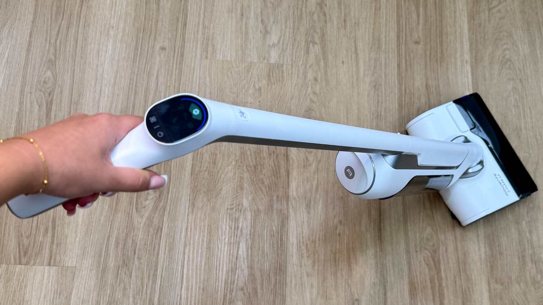

Bedienung | Drei Bedienelemente
Der Rowenta-Wischsauger verfügt über drei Bedienelemente. Am Display findet man zum einen den Knopf zum Ein- und Ausschalten des Gerätes und einen weiteren zum Wechseln der Reinigungsmodi. Das dritte Bedienelement befindet sich am Hals des Saugers und ist ein Button, um die Selbstreinigung zu aktivieren.
Die Bedienung

Bodendüse | Schlichte Optik ohne LED
Die Bodendüse ist funktional, verzichtet aber auf Extras wie LED-Beleuchtung. Die Abdeckung lässt sich über einen Knopf einfach lösen, sodass die Walze schnell gewechselt oder gereinigt werden kann. Bei der Kantenreinigung liegt der X-Clean 10 mit knapp unter 1 cm Abstand im guten Bereich, das ist ausreichend für Alltagskanten.
Die Bodendüse
