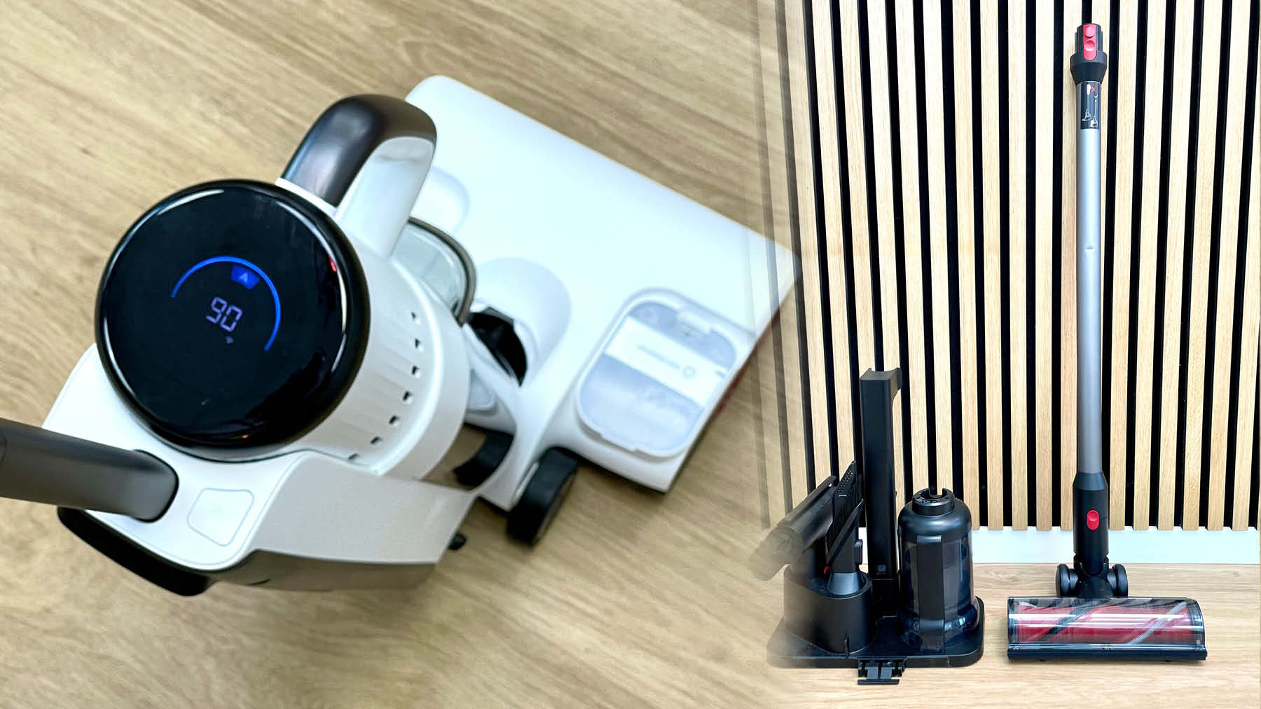

WISCHSAUGER | So sieht der Roborock Dyad Pro Combo aus
Zuerst werde ich auf den Wischsauger des Kombigeräts eingehen. Vom Aussehen und Qualität her, ähnelt der Roborock Dyad Pro Combo stark dem Roborock Dyad Pro. Die Unterschiede verstecken sich im Detail. So ist etwa der Frischwassertank nun auf die Rückseite gewandert, da die Saugeinheit in der Front mit einem Griff versehen wurde.
Saugeinheit | Für beide Einsatzzwecke geschaffen
Die Saugeinheit des Wisch- und Akkusaugers sitzt auf der Oberseite des Gerätes und wurde mit einem praktischen Tragegriff ausgestattet. Der Motor lässt sich durch einen Knopfdruck ganz einfach entfernen und entweder auf dem Wischsauger anbringen, oder eben mit einem Staubtank ausstatten, an dem das mitgelieferte Zubehör angebracht werden kann.
Die Saugeinheit des Roborock Dyad Pro Combo lässt sich via Knopfdruck lösen

Akkustaubsauger | Saugrohr und motorisierte Bodenbürste
Einen vollwertigen Akkustaubsauger zeichnet primär ein Saugrohr und eine Bodendüse aus. Um diesen Titel gerecht zu werden, hat der Roborock Dyad Pro Combo genau dieses Zubehör im Lieferumfang dabei. Durch das einfache Stecksystem ist das Zubehör schnell gewechselt und so lässt sich genauso einfach das Saugrohr mit Bodendüse anbringen.
Das Saugrohr mit der Bodendüse macht den Roborock Dyad Pro Combo erst richtig zum Akkustaubsauger
Das starre Saugrohr ist nicht in der Höhe verstellbar und dient lediglich als Verlängerung. Die Bodendüse hingegen ist mit einer motorisierten Bürste ausgestattet, die verschieden harte Borsten besitzt. Auch hier hat man keine Gummilamellen eingesetzt. Die Bürste ist ausreichend groß bemessen und hat ein Gelenk, dass sie flexibel wendbar macht. Eine LED-Beleuchtung ist nicht dabei und die Bodenbürste kann auch nicht ausgebaut werden. Jedenfalls habe ich das nicht geschafft, im Test.

UMGANG | Wie schlägt er sich als Akkusauger im Alltag?
Natürlich zählt auch der Umgang im Alltag mit dem Gerät, um sagen zu können, dass es sich um einen vollwertigen Akkustaubsaugerersatz handelt. Doch kann er die Anforderungen tatsächlich erfüllen?
Der Umgang mit dem Wisch- & Akkusauger ist sehr einfach
Gewicht | Sehr leichte Kombi
Schon beim ersten Saugdurchgang ist uns das geringe Gewicht des Akkusaugers ins Auge gesprungen. Da lediglich die Saugeinheit ein wenig was wiegt und der Staubtank kaum etwas, ist er sehr einfach zu handhaben und man kann mit ihm somit lange saugen, ohne dass einem die Arme schmerzen.
Dank der leichten Bauweise ist der Roborock Dyad Pro Combo als Akkustaubsauger leicht zu handhaben
Flexibilität | Um und unter Möbel
Die Bodendüse des Akkusaugers hat ein sehr flexibles Gelenk, was ein Saugen um Möbeln einfach macht. Man kommt um fast jede Ecke spielend leicht herum. Ebenso ist es möglich sehr tief unter Möbeln zu reinigen, da sich der Großteil des Akkusaugers auf der Oberseite befindet. So muss man sich lediglich bücken, um unter Möbeln saugen zu können.
Dank der Flexibilität des Roborock Dyad Pro Combo, kommt man an viele Stellen beim Saugen.
