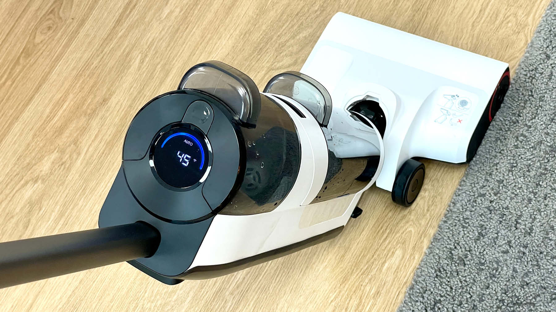

DESIGN | So sieht der Roborock Dyad Air aus
Wie man von Roborock gewohnt ist, kommt der Roborock Dyad Air in einer hervorragenden Verarbeitungsqualität daher. Der Aufbau des Wischsaugers ist fast gleich zum Roborock Dyad Pro. Der Frisch- und Abwassertank sind beide von vorn abnehmbar, jedoch vermisst man einen Reinigungsmitteldosierer auf der Bodendüse. Auch verfügt der Roborock Dyad Air lediglich über eine einzige Bürste, anstatt wie der Roborock Dyad Pro über drei.
So sieht der Roborock Dyad Air Wischsauger aus

DISPLAY | Diese Informationen zeigt es an
Beim Display und dessen Funktionen steht das des Roborock Dyad Air der Pro-Variante in nichts nach. Es zeigt ebenso den verfügbaren Akkustand und die Modi an, die man auswählt. Zudem ist wieder ein blauer Ring in der Anzeige, der sich bei starker Verschmutzung verfärbt. Das bedeutet, der Wischsauger hat eine automatische Schmutzerkennung mit an Bord, in der er seine Leistung automatisch steigert, wenn starke Verschmutzung erkannt wird.
Der Roborock Dyad Air verfügt über einen LED-Ring im Display, der sich bei starker Verschmutzung automatisch verfärbt
