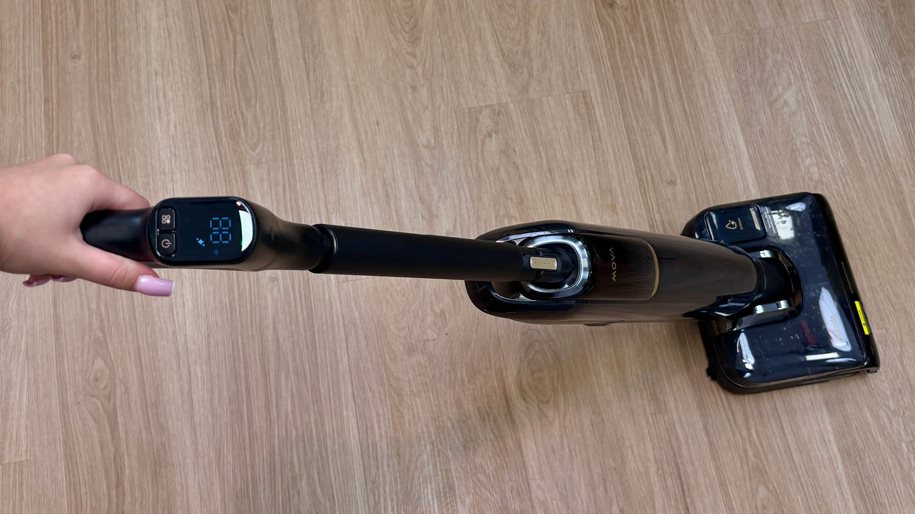

Auf den ersten Blick macht der Mova M50 Ultra einen sehr hochwertigen Eindruck. Das Gerät wirkt massiv, sauber verarbeitet und klar auf die Oberklasse ausgerichtet. Materialien und Aufbau vermitteln Stabilität und Langlebigkeit, ohne dabei unnötig verspielt zu wirken. Insgesamt fügt sich das Design gut in moderne Haushalte ein und lässt bereits vor dem Praxistest erkennen, dass es sich hier um ein technisch anspruchsvolles und hochwertig positioniertes Gerät handelt.
Bedienung | Auslöser für Knickgelenk
Am Handgriff des Mova M50 Ultra befinden sich die zentralen Bedienelemente. Dazu zählen eine Power-Taste, eine Taste zur Auswahl der Reinigungsmodi sowie eine separate Taste für die Selbstreinigungsfunktion. Zusätzlich sitzt dort der Auslöser für das Knickgelenk, über den sich der Sauger in eine flachere Position bringen lässt. Das integrierte Display zeigt den aktuell gewählten Modus sowie den Akkustand in Prozent an und liefert damit die wichtigsten Informationen auf einen Blick.

Der Mova M50 Ultra setzt auf ein integriertes Flexgelenk, das es erlaubt, den Gerätekörper weit nach hinten abzuklappen. In Kombination mit dem höhenverstellbaren Handgriff lässt sich der Wischsauger auch flach über den Boden führen und erreicht so problemlos Bereiche unter niedrigen Möbeln wie Betten oder Sofas. Die Konstruktion sorgt dafür, dass die Reinigungsleistung dabei erhalten bleibt und der Sauger flexibel an unterschiedliche Einsatzsituationen angepasst werden kann.
