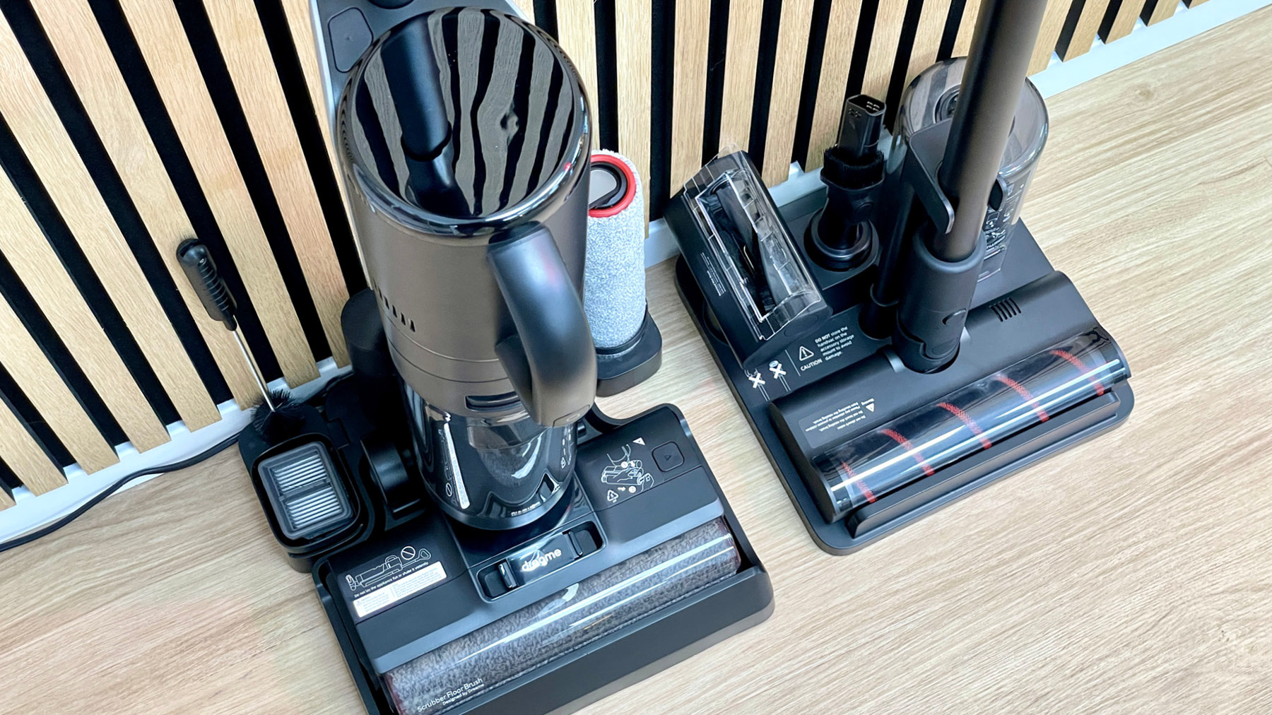

DESIGN | So sieht der Dreame H12 Dual aus
Augenscheinlich unterscheidet sich der Dreame H12 Dual kaum vom Dreame M12. Der Aufbau ist identisch und auch von der Farbgebung her ist alles gleich. Allein an der Bodendüse und am mitgelieferten Zubehör erkennt man, dass es sich um an vollkommen anderes Gerät handelt. Die Verarbeitungsqualität ist Dreame-Typisch einsame Spitze und nichts knarrt oder kackst. Auf der Rückseite befindet sich ein kleiner gummierter Knopf, über den man die Sprache ein- oder ausschalten und wechseln kann.
