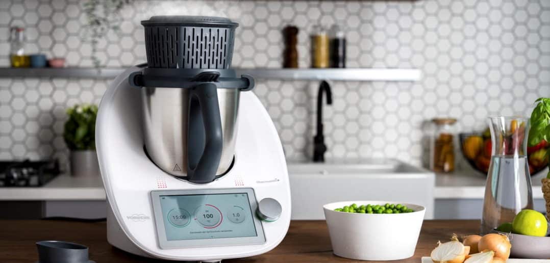

Wenn der Standard-Messbecher in den Thermomix TM6 eingesetzt wird, sitzt er fest im Deckel. Dadurch, dass er fest sitzt, kann er nicht herausfallen, wenn der Mixtopfdeckel abgenommen wird. Der Messbecher des TM6 ist so konstruiert, dass beim Kochen oder Garen ausreichend Dampf aus dem Mixtopf an den Rändern entweichen kann. Das kann jedoch dazu führen, dass bei bestimmten Rezepten die Zutaten nach oben schwimmen, zusammengedrückt werden und somit den Dampf am Entweichen hindern!
In extrem seltenen Fällen kann sich beim Kochen oder Garen (oder Erhitzen bei Temperaturen von 95°C / 200°F und darüber) ein erhöhter Druck im Mixtopf aufbauen, der zu einem plötzlichen und unkontrollierten Auslaufen von heißen Speisen führen, was in Einzelfällen Verbrennungen verursachen kann! Diese Situation tritt bei Verwendung eines Thermomix® TM5 Messbechers nicht auf, da der Messbecher für den TM5 lose im Deckel des Mixtopfes sitzt. Beachtet werden sollte unbedingt, dass beim Kochen die angegebene Füllhöhe im Mixtopf nicht überschritten wird. Damit lässt sich schon in den meisten Fällen ein überlaufen von Flüssigkeiten verhindern.
Zur Sicherheit passt Vorwerk die Rezeptdatenbank für alle Speisen an, bei dem der Thermomix TM6 Messbecher bei einer Temperatur von mehr als 95°C/200°F seinen Einsatz findet. Das Rezept wird so abgeändert, das anstelle des Messbechers der Gareinsatz verwendet wird. Der Gareinsatz liegt lose auf dem Deckel auf, ist dampfdurchlässig und verhindert außerdem, dass Lebensmittel aus dem Mixtopf spritzen. Bei bestimmten Rezepten muss der Gareinsatz in den Mixtopf eingesetzt werden. Für diese Rezepte kann der Messbecher weiterhin verwendet werden.
