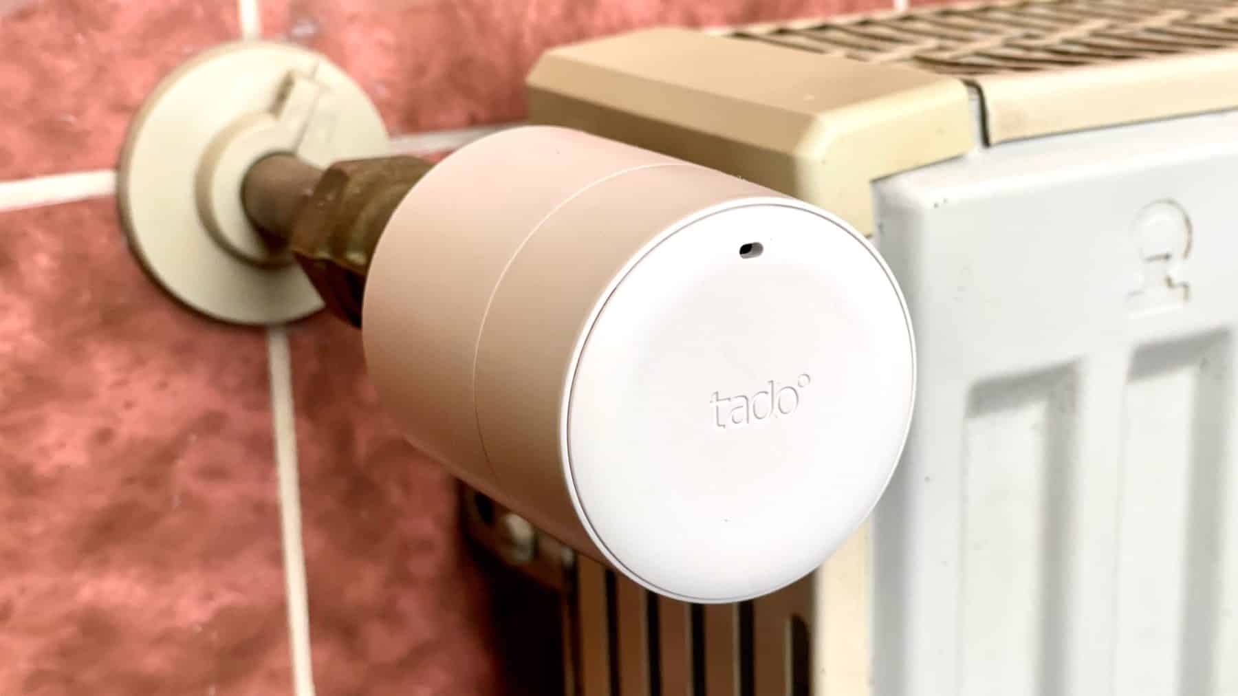

Das tado° V3 kommt in einem matt weißen Gehäuse, das ein zeitloses Design bietet, zu euch nach Hause. Es ist im Vergleich zu anderen smarten Heizkörperthermostaten nicht nur gut verarbeitet, sondern auch mit einer Länge von knapp 7,6 cm und einer Breite von 5,2 cm recht kompakt. An der Front besitzt das V3 eine drehbare Kappe, die durch eine Drehung das Display aktiviert. Dieses ist auf der Oberseite des Gehäuses versteckt und nur sichtbar, wenn es beleuchtet wird.
So sieht das tado V3 aus

Das V3 hat an meinem Heizkörper ohne Adapter sofort gepasst. Sollte das bei euch nicht der Fall sein, stehen euch verschiedene Adapter zur Verfügung. Nachdem man das Thermostat angebracht hat, startet es automatisch die Kalibrierung. Ein erneutes Kalibrieren erfolgt, wenn man die Batterien herausnimmt, erneut einsetzt und das Thermostat wieder an der Halterung, die sich an der Heizung befindet, anbringt.
Diese Adapter liegen dem tado V3 bei der Auslieferung bei
