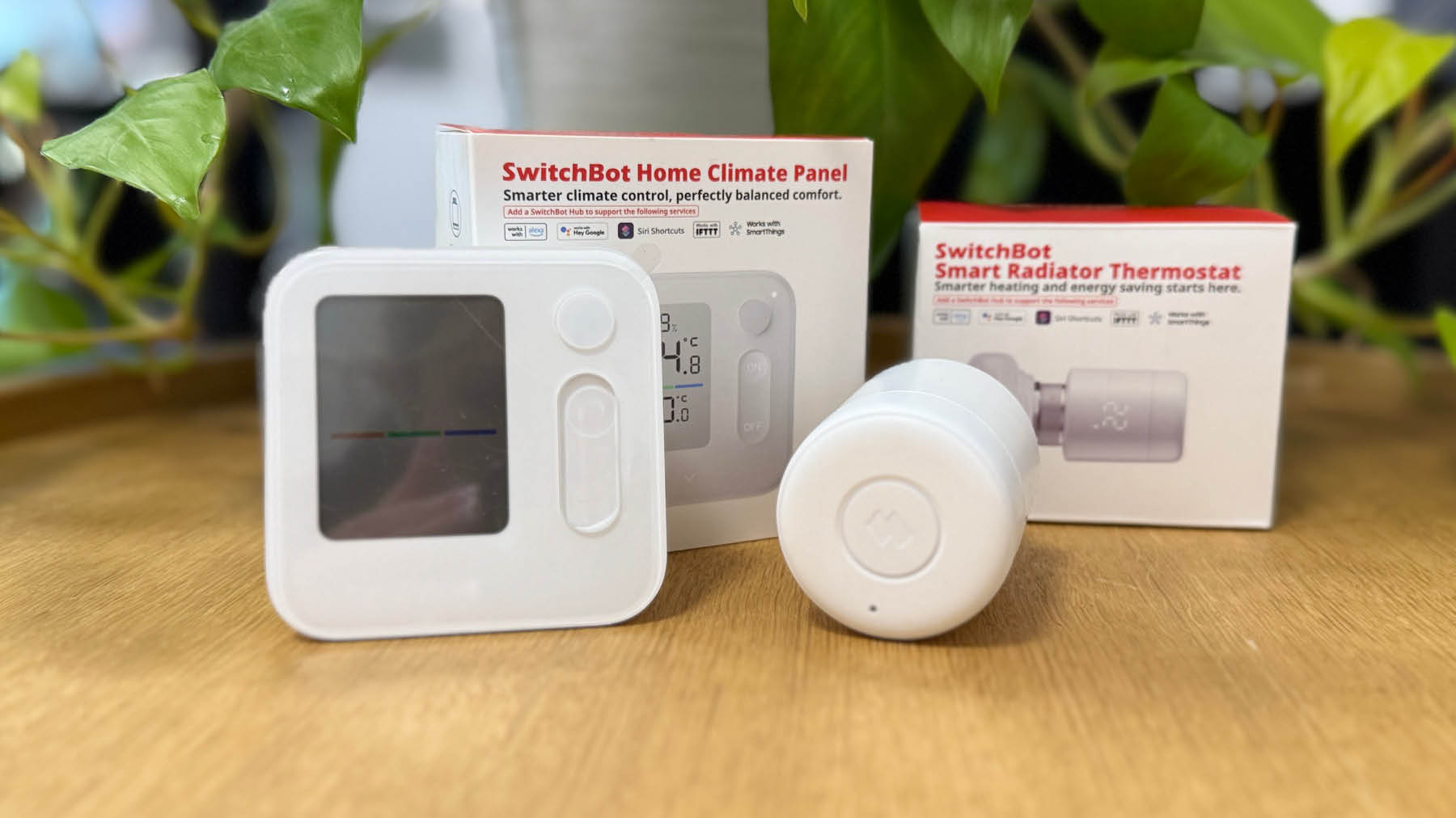

Das SwitchBot Smart Radiator Heizkörperthermostat ist für nur 39,99 nicht nur preislich attraktiv, sondern auch ein nützliches Element im ohnehin großen SwitchBot-Ökosystem. Das Gerät lässt sich hervorragend in bestehende Automationen integrieren und kann mit anderen SwitchBot-Produkten kombiniert werden, etwa dem Home Climate Panel oder dem SwitchBot Hub Mini. Wir haben uns das Thermostat und das Home Climate Panel in diesem Test genauer angeschaut und zeigen euch, was sie können.
An dieser Stelle möchten wir uns herzlich bei SwitchBot bedanken, die uns das SwitchBot Smart Radiator Thermostat und das Home Climate Panel für diesen Test zur Verfügung gestellt haben.

Der Lieferumfang ist übersichtlich, aber vollständig. Im Karton befinden sich das Thermostat selbst, zwei passende Batterien sowie verschiedene Adapter für unterschiedliche Heizkörperventile. Eine Anleitung führt Schritt für Schritt durch die Installation. Alles ist sauber verpackt und direkt einsatzbereit, ganz im Sinne eines Einsteigerprodukts.
Lieferumfang SwitchBot Radiator
Auch der Lieferumfang des Home Climate Panels ist kompakt, aber vollständig. Im Karton befinden sich das Panel selbst, eine selbstklebende Montageplatte zur einfachen Wandbefestigung sowie eine kurze Anleitung zur Einrichtung und Inbetriebnahme.
Lieferumfang Home Control Panel
