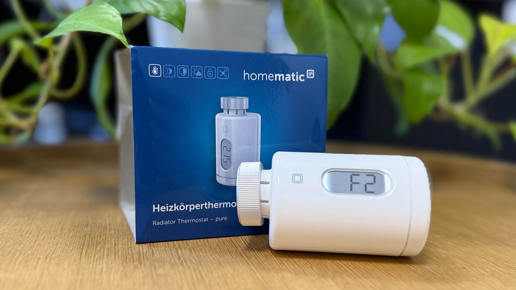

TEST | Schlichtes Thermostat mit praktischen Funktionen
Das Homematic IP Pure ist ein recht schlichtes Thermostat, das trotzdem ein recht schönes Design aufweist. Das battersparende E-Ink-Display hilft bei der Laufzeit. Außerdem sind Funktionen, wie die Fenster-Auf-Erkennung oder das Einstellen von individuellen Heizszenarien super praktisch und können einem den Alltag erleichtern. Was das Heizkörperthermostat noch kann, zeigen wir euch in folgendem Test.

DESIGN & QUALITÄT | So sieht das Homematic IP Pure aus
Das Homematic IP Pure ist recht schlicht, hat trotzdem ein schönes Design. Es ist in einem einfachen Weiß gehalten und besitzt ein E-Ink-Display. Das Display ist stromsparend und man kann die Temperatur mit einem Blick vom Thermostat ablesen. Das Gerät ist hochwertig verarbeitet und auch die Haptik fühlt sich sehr angenehm an.
Design & Qualität
