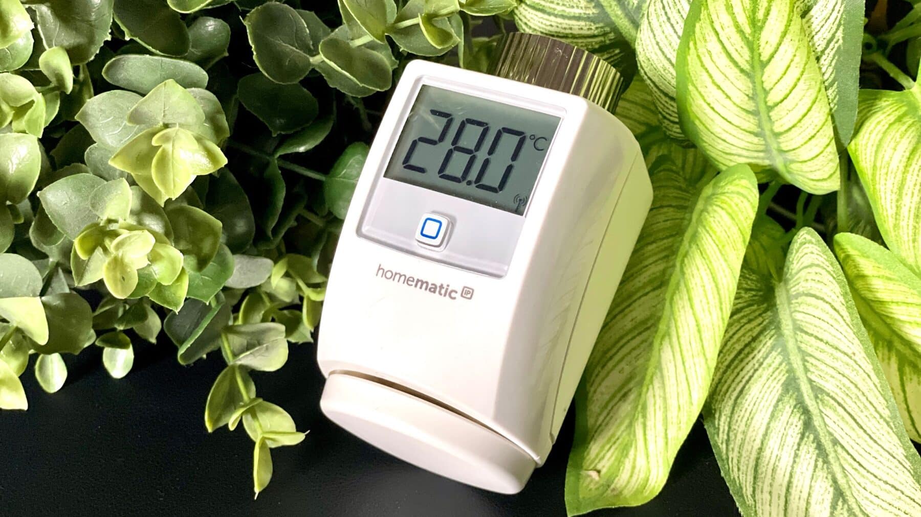

Groß und Klobig! Das ist mir als Erstes durch den Kopf gegangen, als ich das Homematic IP Radiator Thermostat in der Hand hatte. Mit 205 Gramm ist es schwerer als das Evo und das Basic und auch ziemlich groß geraten. Es besteht fast vollständig aus weißem Kunststoff und beinhaltet auf der Oberseite ein beleuchtetes Display, das verschiedene Informationen anzeigt. Kurz davor sitzt ein Knopf für die Einrichtung.
So sieht das Homematic IP Thermostat aus
Front | Drehregler für die Temperaturkontrolle
An der Front befindet sich ein Drehregler, mit dem man nicht nur die Temperatur auf- und abdrehen kann, sondern auch die Boost-Funktion und den Manuellen-Modus aktivieren kann. Die Überwurfmutter hingegen besteht vollständig aus Metall.
Auf der Front befindet sich ein Drehregler, mit dem man die Temperatur einstellen kann.

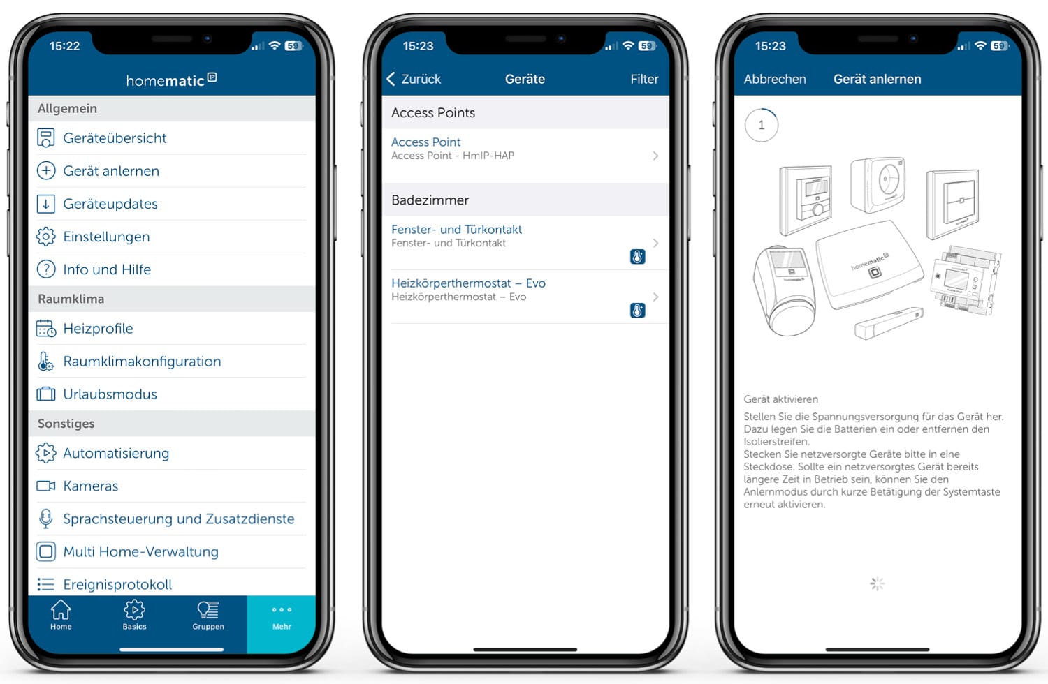

APP | Die digitale Steuermöglichkeit des Homematic IP Thermostat
Um den vollen Funktionsumfang des Homematic IP Thermostats genießen zu können, müsst ihr eine App benutzen. Diese ist ohnehin unumgänglich, da der Access Point damit eingerichtet wird. Ist das Thermostat durch die App-Anleitung eingebunden, kann es auch schon losgehen.
Startseite
Auf der Startseite wird euch das Thermostat in einem von euch im Vorfeld bestimmten Raum angezeigt. Hier seht ihr das eingestellte Zeitprofil, wie auch die eingestellte Temperatur. Mit einem Klick kann man die Temperatur manuell einstellen oder ein entsprechendes Zeitprofil anwählen. Ebenso kann man über die Bearbeitung das Raum-Icon oder den Raumnamen ändern, wie auch das Thermostat wieder aus der App löschen.
Homematic IP - App - Zeitprofil
Schnellzugriff
Über dem Thermostat gibt es einzelne Buttons. Diese enthalten Schnellzugriffe auf den Betriebsmodus, auf Geräte, die mit dem Homematic IP Thermostat zusammenarbeiten, auf das aktuelle Wetter in der Umgebung oder ob das Fenster im Raum geöffnet oder geschlossen ist. Dazu benötigt ihr jedoch einen separaten Fenster-Tür-Sensor von Homematic IP.
Homematic IP - App - Schnellzugriffe
Basics & Gruppen
Unter diesem Punkt findet ihr nur eine Einstellung des Ortes, an dem sich das Thermostat befindet. Diesen Ort legt ihr einmalig fest, damit euch aktuelle Wetterdaten in der App preisgegeben werden können. Wenn dieses Feld ausgefüllt ist, wird der Punkt „Basics“ nicht mehr benötigt.
Gleichermaßen ist der Punkt „Gruppen“ nur dann relevant, wenn man andere Smarthome-Produkte von Homematic IP nutzt. Hier lassen sich direkte Verknüpfungen zwischen einzelnen Geräten erstellen. So kann man einzelne Komponenten verbinden, die ohneeinander nicht auskommen würden.
Homematic IP - App - Basics
Einstellungen & mehr
Unter dem Punkt „mehr“ kommt man zu allen Einstellmöglichkeiten des Thermostates. So kann man in eine Geräteübersicht springen, ein weiteres Gerät anlernen, Geräte-Updates managen oder weitere Einstellungen vornehmen. Zudem ist es möglich den Standort und die Zeitzone zu überprüfen, die Benutzer zu verwalten, Benachrichtigungen einzustellen und noch viel mehr.
Dienste
Unten findet man die Möglichkeit, das Thermostat mit verschiedenen Diensten zu koppeln. So kann man das Gerät etwa über andere Systeme wie Alexa oder Google steuern, ebenso kann es in andere Apps wie Home Connect Plus einbezogen werden. Andere Systeme, wie die von Philips Hue, lassen sich auch ganz einfach in die eigene Homematic IP App integrieren.
Homematic IP - App - Einstellungen
Heizprofile
Unter dem Punkt „Heizprofile“ kann man ein Standard-Heizprofil, sowie zwei weitere Alternativ-Heizprofile anlegen. Es ist möglich, zu jedem Tag der Woche verschiedene Temperaturen einzustellen, die automatisch aktiviert werden.
Homematic IP - App - Heizprofile
Man legt anfangs eine Basis-Temperatur fest, die immer eingestellt ist. Jetzt kann man Abweichungen zu beliebigen Uhrzeiten von der Basis-Temperatur einrichten. Ich habe beispielsweise meine Basis-Temperatur auf 15° Celsius gestellt und in der Zeit, in der ich meistens zu Hause bin, die Temperatur auf 17° Celsius erhöht. Einmal eingestellt, ist das System sehr zuverlässig.
Raumklima
Unter dem Punkt „Raumklimakonfiguration“ kann man den Eco-Modus nach eigenen Wünschen einstellen oder eine Vorheizzeit aktivieren. Ebenso ist es möglich eine Ausfallwarnung der Heizung festzulegen oder jedes Homematic IP Thermostate einzeln zu konfigurieren. Im Urlaubsmodus lässt sich sogar einstellen, wie lange man sich im Urlaub befindet. Das Thermostat berücksichtigt die Zeit und fährt den Betrieb auf ein Minimum herunter.
Automationen
Automationen können ebenfalls eingerichtet werden, damit mehrere Geräte von Homematic IP zusammenarbeiten. So kann die Heizung automatisch gesenkt werden, wenn der Tür-Fensterkontakt ein offenes Fenster erkennt. Ganz viele unterschiedliche Automationen sind einstellbar, benötigen jedoch alle weitere Smarthome-Geräte.
