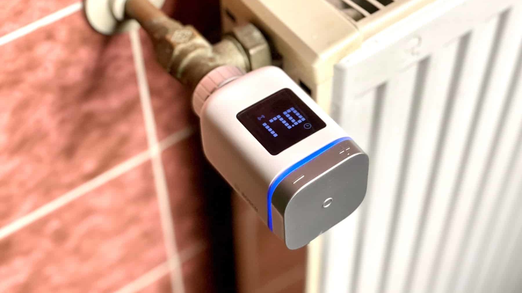

DESIGN | So sieht das Bosch Thermostat 2 aus
Das Design des Thermostats hat Bosch wirklich hervorragend gewählt. Ich finde, dass es sogar eins der schönsten smarten Thermostate auf dem Markt ist. Es kommt in einem weißen Kunststoffgehäuse und besitzt einen Bildschirm, der Temperatur auf die Kommastelle genau und weitere Informationen anzeigt. Zudem besitzt das Thermostat ein Bedienelement am vorderen Ende, das metallisch wirkt, jedoch genauso aus Kunststoff besteht. Kurz dahinter befindet sich ein durchgehender LED-Ring, der das Absenken und Aufsteigen der Temperatur signalisiert.

Bevor wir zu der App-Bedienung kommen, zeige ich dir hier, wie du das Thermostat am Gerät steuerst und was es alles dabei zu bieten hat. Der metallisch anmutende Teil des Thermostats kann seitlich gekippt werden. Dadurch kannst du die eingestellte Temperatur manuell erhöhen oder senken. Der LED-Ring um das Thermostat zeigt dir durch eine rote Beleuchtung das Erhöhen und durch eine blaue Beleuchtung das Senken der Temperatur an. Auf dem Bildschirm auf der Oberseite wird diese nummerisch angezeigt. Das Senken und Erhöhen erfolgt in 0,5-Schritten.
So bedient man das Bosch Thermostat 2 manuell
Durch einen Druck auf das Bedienelement kommst du ins Einstellungsmenü, indem du durch ein seitliches Kippen entweder den Manuellen Modus auswählen, oder die Zeitsteuerung aktivieren kannst.
