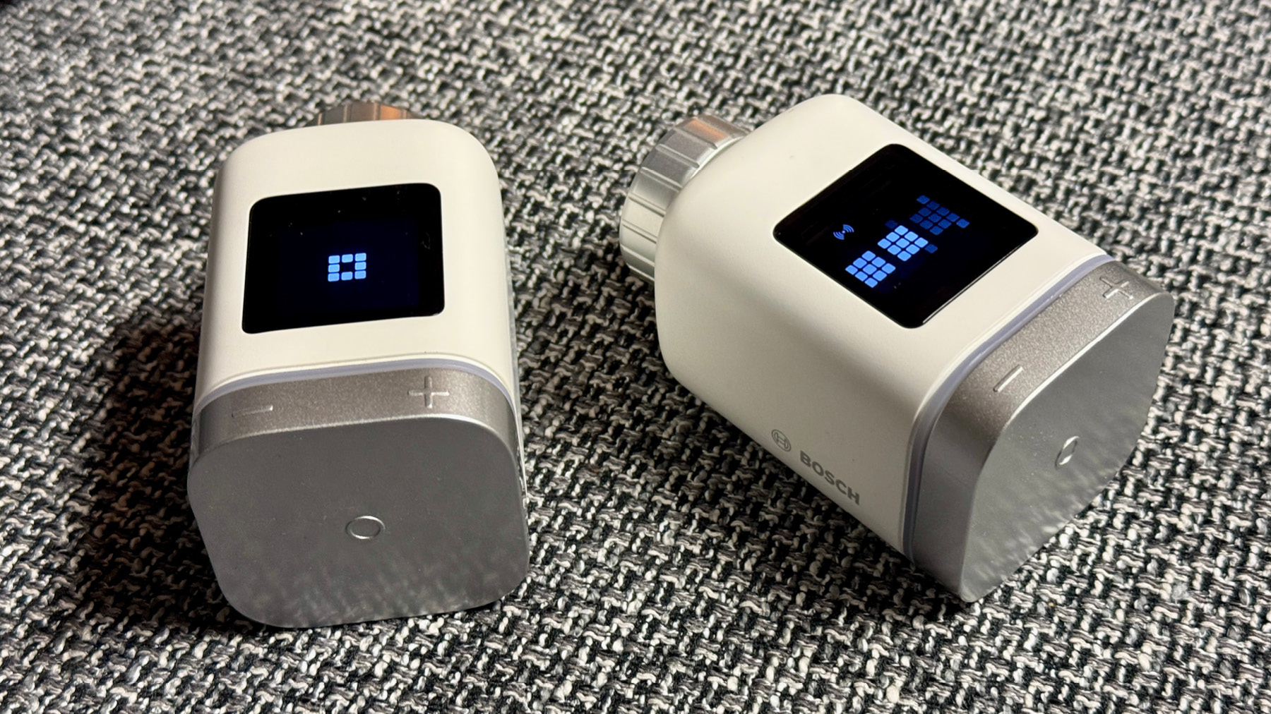

Bosch Heizkörperthermostat 2 [+M] hat Matter over Thread an Bord
Das Bosch Heizkörperthermostat 2 kann nur mit einem Bosch Smart Home Controller in andere Systeme eingebunden werden. Das Bosch Heizkörperthermostat 2 [+M] kommt ganz ohne Controller aus. So hat das Bosch Heizkörperthermostat 2 gar kein Matter selbst an Bord, sondern der Controller fungiert als Matter-Schnittstelle. Das Bosch Heizkörperthermostat 2 [+M] hat jedoch Thread an Bord, worüber das Gerät komplett ohne Controller in Smarthome-Systeme eingebunden werden kann. So benötigt man also einfach eine Matter-Zentrale aus dem eigenen Smarthome-System, zum Beispiel einen Echo Dot der 5. Generation für Alexa oder einen HomePod mini für Apple Home.
UNTERSCHIED | Das ist der einzige sichtbare Unterschied
Die beiden Thermostat-Versionen bieten ein identisches Aussehen und identische Funktionen. Jedoch gibt es eine Kleinigkeit, die das Aussehen der beiden unterscheidet. Diese Kleinigkeit ist unter der Abdeckung auf der Rückseite des Bosch Heizkörperthermostat 2 [+M] versteckt. Hier befindet sich nämlich jetzt der Matter-QR-Code, den ihr für die Einbindung benötigt. Dieser hat natürlich auf dem Bosch Heizkörperthermostat 2 gefehlt.
Die beiden Thermostate unterscheiden sich lediglich im Vorhandensein des Matter-Codes
