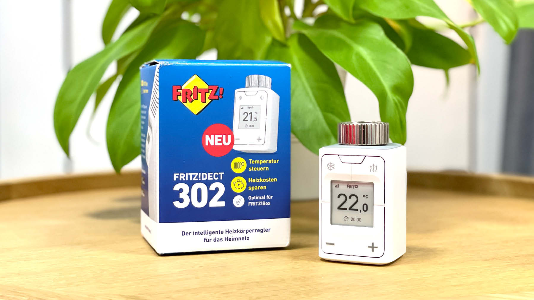

Das FRITZ!DECT 302 kommt in einem typisch von AVM designten Karton zu einem nach Hause. Neben einer Bedienungsanleitung liegt dem Lieferumfang das Thermostat, drei AAA-Batterien und ein Adapter für Danfoss RA bei.
Der Lieferumfang des AVM FRITZ!DECT 302

DESIGN | So sieht das AVM FRITZ!DECT 302 aus
Das Heizkörperthermostat FRITZ!DECT 302 von AVM ist der Nachfolger des AVM FRITZ!DECT 301 und ist jetzt in einem eckigen Gehäuse verpackt. Dieses bietet auf der Oberseite ein E-Ink-Display, das stets die Temperatur und weitere Informationen anzeigt. Dazu gesellen sich fünf Tasten. Die Mutter, mit der man das Gerät am Heizkörper befestigt, ist aus Metall und einfach zu montieren.
