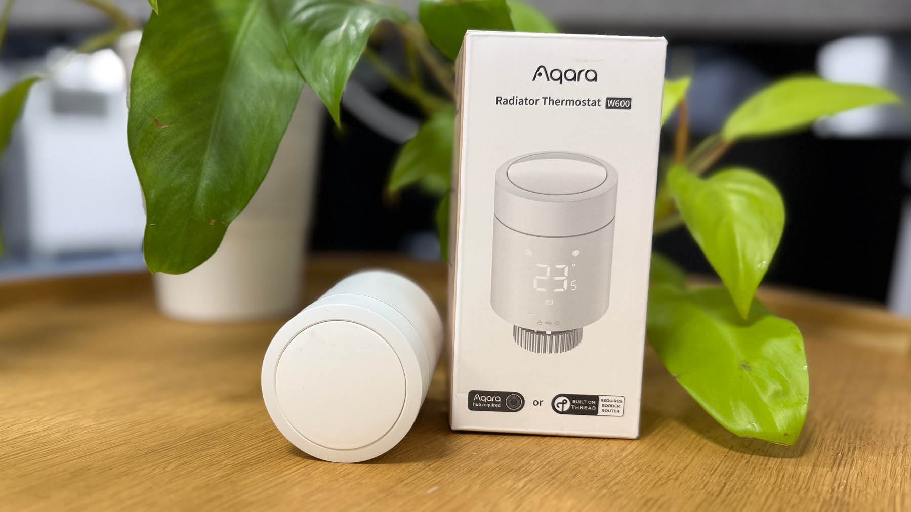

Aqara liefert das W600 mit einem kompletten Set an Zubehör aus, sodass die Installation auf den meisten Heizkörperventilen direkt möglich ist. Im Karton befinden sich das Thermostat, 2 × AA-Batterien, mehrere Adapter für verschiedene Ventiltypen, eine Kurzanleitung und ein Matter-Code sowie Aqara-Code für die App-Einbindung. Der Lieferumfang ist damit vollständig und so ausgelegt, dass sich das Thermostat ohne zusätzliches Zubehör sofort montieren lässt.
Das Aqara W600 präsentiert sich optisch eher schlicht. Die Verarbeitungsqualität fällt positiv auf: Das Gehäuse wirkt stabil, nichts wackelt oder klappert. Ein zentrales Bedienelement ist der Drehring zur Temperatureinstellung. Dieser bietet ein fühlbares Klick-Feedback, was die Bedienung sehr präzise wirken lässt. Die Haptik ist angenehm und ermöglicht eine genaue Einstellung in 0,5-Grad-Schritten direkt am Gerät. Auf der Front befindet sich zudem ein Taster, der vor allem für die Kalibrierung des Thermostats notwendig ist. Das kleine Display zeigt die eingestellte Temperatur klar und ausreichend hell an.  An der Unterseite sitzt die Überwurfmutter sowie der mechanische Regler, der später am Heizungsventil für die Temperaturumsetzung sorgt. Auch hier wirkt die Bauweise robust und langlebig.
Insgesamt liefert Aqara beim W600 ein Gerät ab, das mit einer guten Haptik, sauberer Verarbeitung und einer soliden Gesamtqualität überzeugt.
