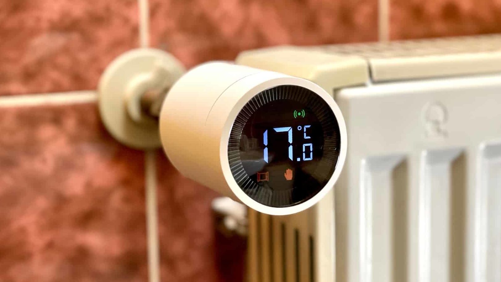

DESIGN | So sieht das Aqara Heizkörperthermostat E1 aus
In einem weißen zylinderförmigen Design kommt das Aqara E1 zu dir nach Hause. Auf der Vorderseite befindet sich hinter einem Kunststoffglas das digitale Farbdisplay, dass dir alle nötigen Informationen anzeigt.
Drumherum ist ein Drehregler angebracht, mit dem man die Temperatur steuern kann. Die Verarbeitung ist für einen Preis um die 50 € solide und qualitativ hoch. Etwas umständlich ist jedoch das Display platziert. Je größer man ist, desto weiter muss man sich herunterbücken um es ablesen zu können. Hier wäre ein Display auf der Oberseite besser.

FAZIT | Meine Meinung zum Aqara Heizkörperthermostat E1
Wie man sieht, macht sich das Aqara E1 im Test nicht schlecht. Es stellt jedoch mit einem Preis von unter 50 € eine gelungene Alternative zu tado°, Bosch oder Homematic IP dar. Die Verarbeitung ist super, das Design toll, aber das Display nach meinem Belieben falsch positioniert. So muss ich mich mit meinen fast 1,90 m bücken, um es direkt vor mir ablesen zu können. Die App ist gefüllt mit jeder Menge toller Features, jedoch muss man zuerst einmal einen Überblick gewinnen. Die Einstellung der automatischen Temperatureinstellung auf Zeit, kam mir etwas suspekt vor, da mein E1 oftmals einfach vergessen hat, die Temperatur anzupassen. Ich habe dies dann auf geradem Wege mittels Automatisierung realisiert, was tadellos funktionierte. Ebenso bin ich begeistert von der Geofencing-Funktion, die beim Verlassen des Hauses das E1 herab regelt oder auch die Nachtabsenkung steuert.
Das Aqara Heizkörperthermostat E1 hat sich im Test bewährt für seinen Preis
Alles in allem macht das Aqara Smart Radiator Thermostat E1 einen soliden Eindruck und ist für unter 50 € sogar noch relativ günstig. Es kann mit vielen Systemen zusammenarbeiten und durch zusätzliche Smart Home-Geräte ergänzt werden. Ich habe nichts auszusetzen und kann es beruhigt weiterempfehlen.
