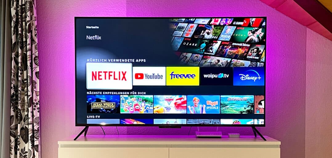

Die QLED-Technologie zeigt sich sofort beim Anschalten. Jedenfalls, wenn man vorher einen normalen LED-Fernseher hatte. Die Farben sind schön prachtvoll und auch die Schwarzwerte kommen einem auf den ersten Blick mächtig vor. Mit einer 4K Auflösung von 3840 auf 2160 Pixeln, ist das Bild beim Schauen von Filmen und Serien auch wirklich gestochen scharf. Jedoch hat mich die FireOS-Benutzeroberfläche ein wenig enttäuscht. Diese ist noch merklich schlechter aufgelöst. Hier könnte Amazon mal nachlegen.
Amazon Fire TV Omni QLED 65-Zoll - Die Farben können sich sehen lassen

Amazon Fire TV Omni QLED 65-Zoll - Für die passende Hintergrundbeleuchtung sorgt bei mir eine Philips Hue Play Lightbar
