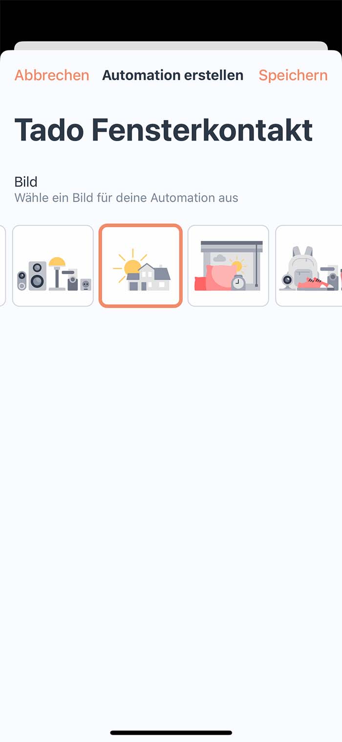

  • Als Zweites erstellt ihr eine neue Automation, indem ihr bei dem Reiter „Automationen“ auf das Plus-Symbol oben rechts klickt.
  • Nun wählt ihr einen Namen und ein Symbol für die Automation aus und klickt auf „Speichern„.

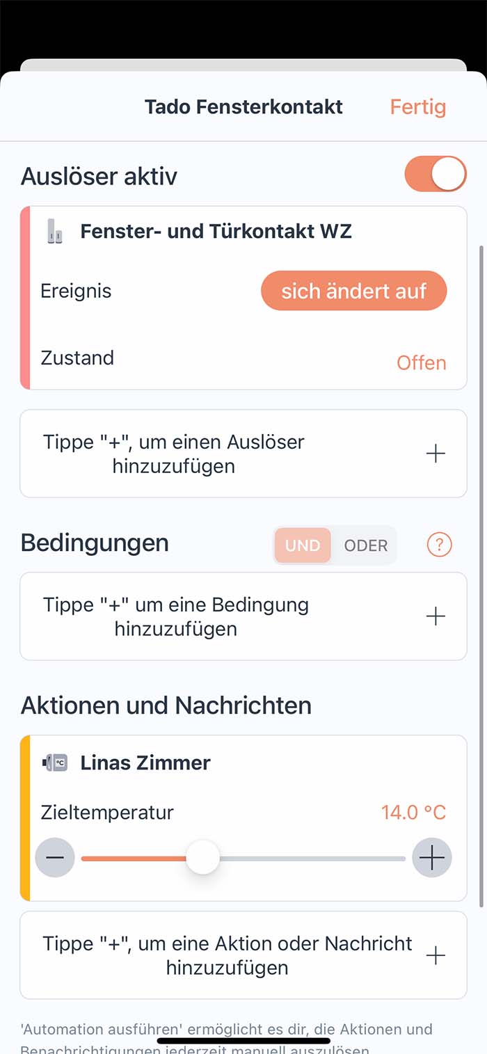

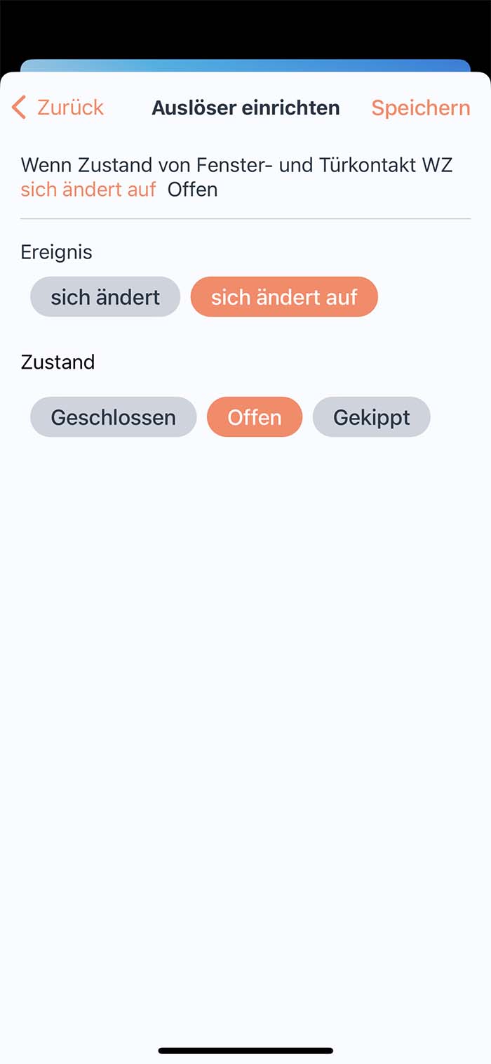

  • In der neuen Automation wählt ihr jetzt den Auslöser aus. In diesem Fall soll der Auslöser eine Funktion sein. Klickt auf „Weiter“ und wählt den Fensterkontakt aus der Liste der verbundenen Geräte aus. Wählt hier die Option „Zustand“ und klickt dann auf „Weiter„.
  • Jetzt wählt ihr bei Ereignis „sich ändert auf“ aus und bei Zustand „Offen„. Danach klickt ihr auf „Speichern„.
  • Klickt jetzt auf das Plus bei Aktionen und Nachrichten und dann auf „Aktion hinzufügen„.
  • Hier wählt ihr jetzt das gewünschte Thermostat von tado aus und klickt auf „Zieltemperatur„.
  • Nach einem erneuten Klick auf „Speichern“ könnt ihr die gewünschte Temperatur einstellen, die eingestellt werden soll, wenn sich das Fenster öffnet. Jetzt ist die Automation angelegt und aktiv.
