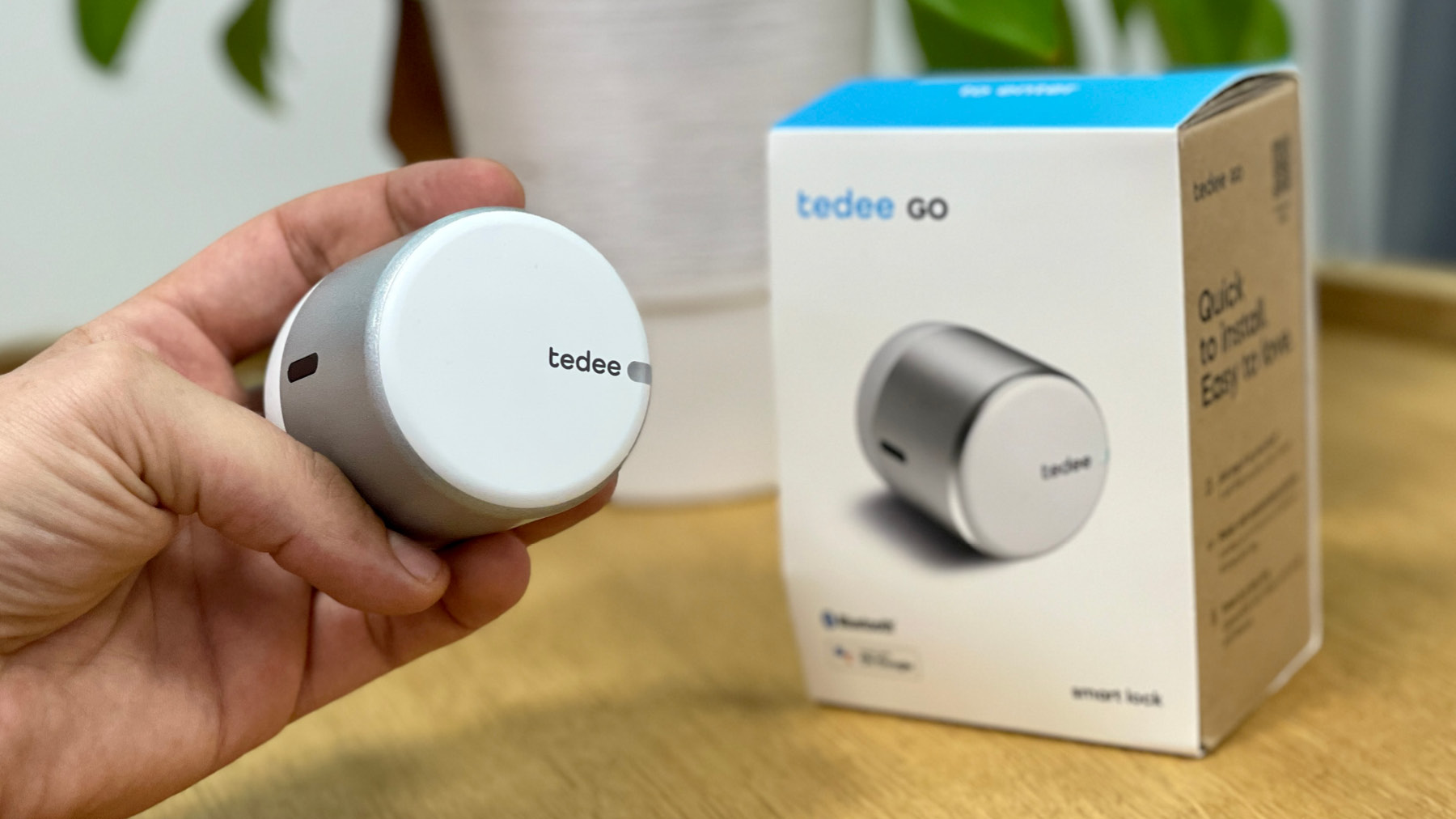

Das Tedee GO hat meinen persönlichen Geschmack in voller Linie getroffen. Es ist schlicht, kompakt und von guter Verarbeitungsqualität. Auf der Front befindet sich eine weiße Abdeckung, die als Schaltknopf fungiert. Eine kleine Statusleuchte zeigt euch, welchen Zustand das Schloss aufweist. Ein Knopf auf der Seite entriegelt die Batterieabdeckung. Eingesetzt sind drei RCR123A Batterien. Das finde ich etwas umständlich gelöst, da es diese Art der Batterien nicht in jedem Ladengeschäft nachzukaufen gibt. Der hintere Teil des Smart Locks besteht aus Metall und enthält den Schlüsseleinschub.
So sieht das Tedee GO aus
