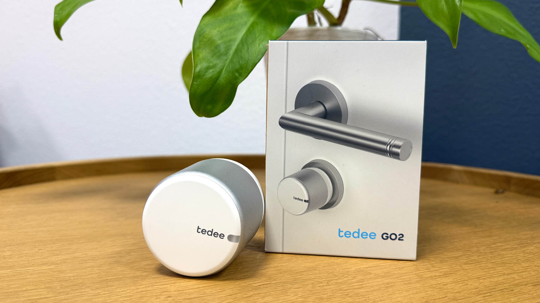

Das Tedee GO2 ist der offizielle Nachfolger der Einstiegsvariante Tedee GO des Herstellers. Wie bereits beim ersten Schloss lässt sich das neue ohne Zylindertausch an gängige Euro-Schließzylinder montieren. Dafür gibt es zwei Optionen, auf die ich später noch eingehen werde. Außerdem soll dieses Smart Lock noch leiser und trotzdem stärker sein. Wir haben uns das Tedee GO2 genauer angeschaut und zeigen euch im Test, was es kann.
Wir haben das Tedee GO2 für euch ausführlich getestetAn dieser Stelle möchten wir uns herzlich bei Tedee bedanken, die uns das GO2 für diesen Test zur Verfügung gestellt haben.
