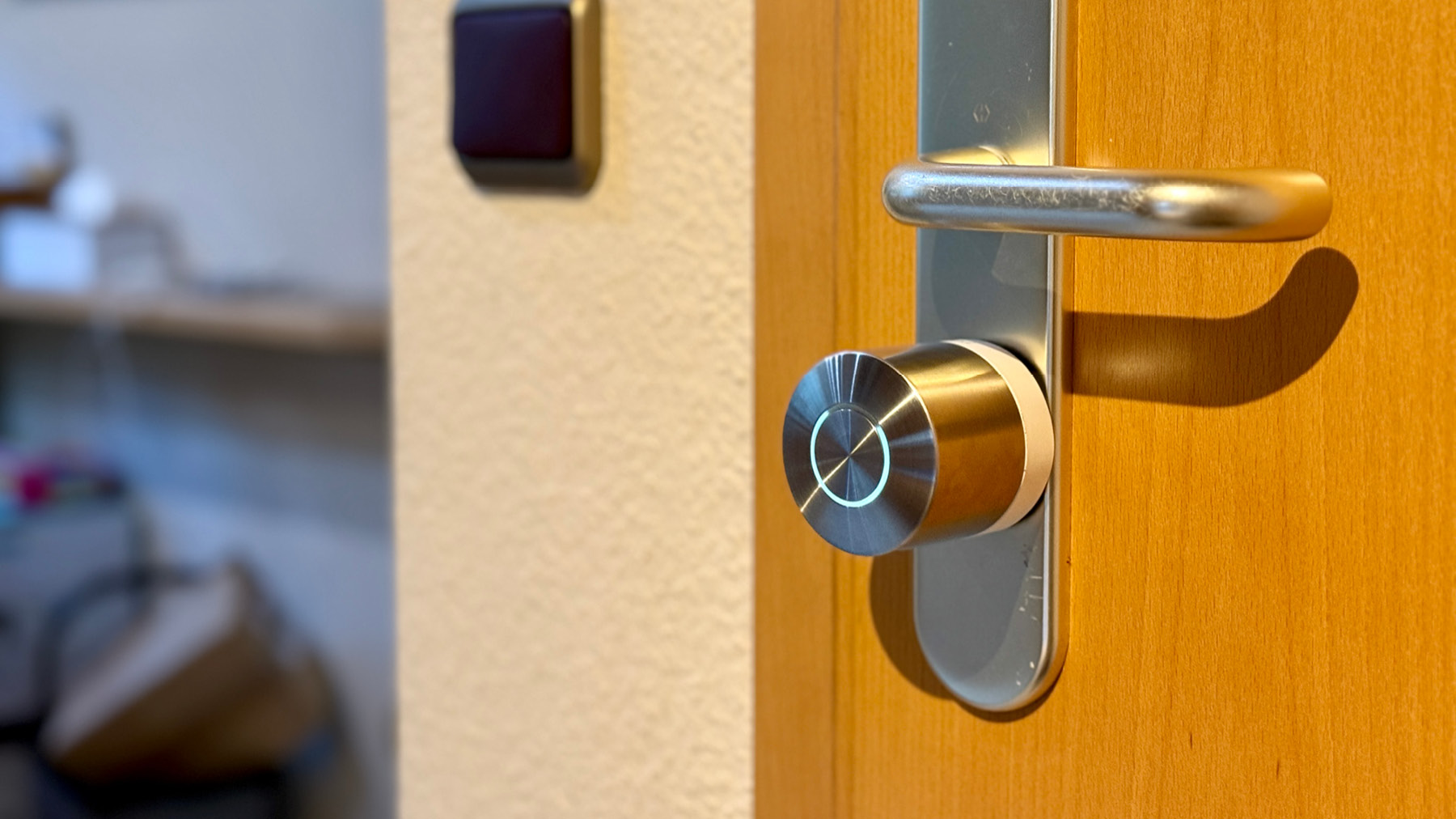

DESIGN | So sieht das Nuki Smart Lock Ultra aus
Im Vergleich zum Vorgänger ist das Nuki Smart Lock Ultra in seiner Größe geschrumpft. Anstatt noch einen größeren Anhang am Drehknauf zu haben, setzt das Ultra nur auf den Drehknauf, der ganz leicht größer geworden ist. Er besteht vollständig aus Edelstahl und besitzt einen in der Farbe tauschbaren Zierring, der oben mit dem Markenlogo versehen ist. Auf der Rückseite findet man lediglich den Einlass für das Zahnrad, das die Tür öffnet und schließt.
Auf der Front des Nuki Smart Lock Ultra findet man wieder die bekannte Taste, die das Smart Lock intelligent auf- und zuschließt bei Betätigung. Bei einer leichten Drehung des Knaufs leuchtet die LED um die Taste herum auf und signalisiert, ob das Türschloss verriegelt oder entriegelt ist.
Schließzylinder | Passt sich der Breite der Türe an
Der Schließzylinder des Nuki Smart Lock Ultra ist ebenfalls hochwertig gefertigt und besitzt zahlreiches Zubehör. Mit diesem lässt es sich genau auf die benötigte Länge kürzen oder verlängern. Dabei sind drei Sicherheitsschlüssel, die etwas schwergängig am Anfang sind, sich jedoch mit der Zeit einpendeln. Wer mehr Schlüssel benötigt, kann anhand der mitgelieferten Schlüsselkarte nachbestellen. Die Schlüssel sind bei Nuki jedoch nicht gerade günstig zu bekommen.
Den Schließzylinder kann man an die Breite der Tür genau anpassen
