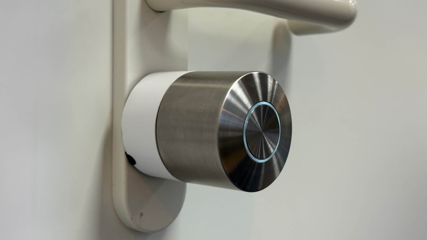

DESIGN & QUALITÄT | So sieht das Nuki Smart Lock Pro aus
Die Qualität des Nuki Smart Lock Pro ist, wie auch schon von Nuki gewohnt, sehr hochwertig und stabil. Das Smart Lock ist klein, schlank und kompakt. Es ist nur minimal länger als das Ultra-Modell. Das Schloss ist metallisch gestaltet und hat nur einen kleinen weißen Rahmen. Dieser Rahmen kann aber auch ausgewechselt und gegen einen schwarzen getauscht werden.
