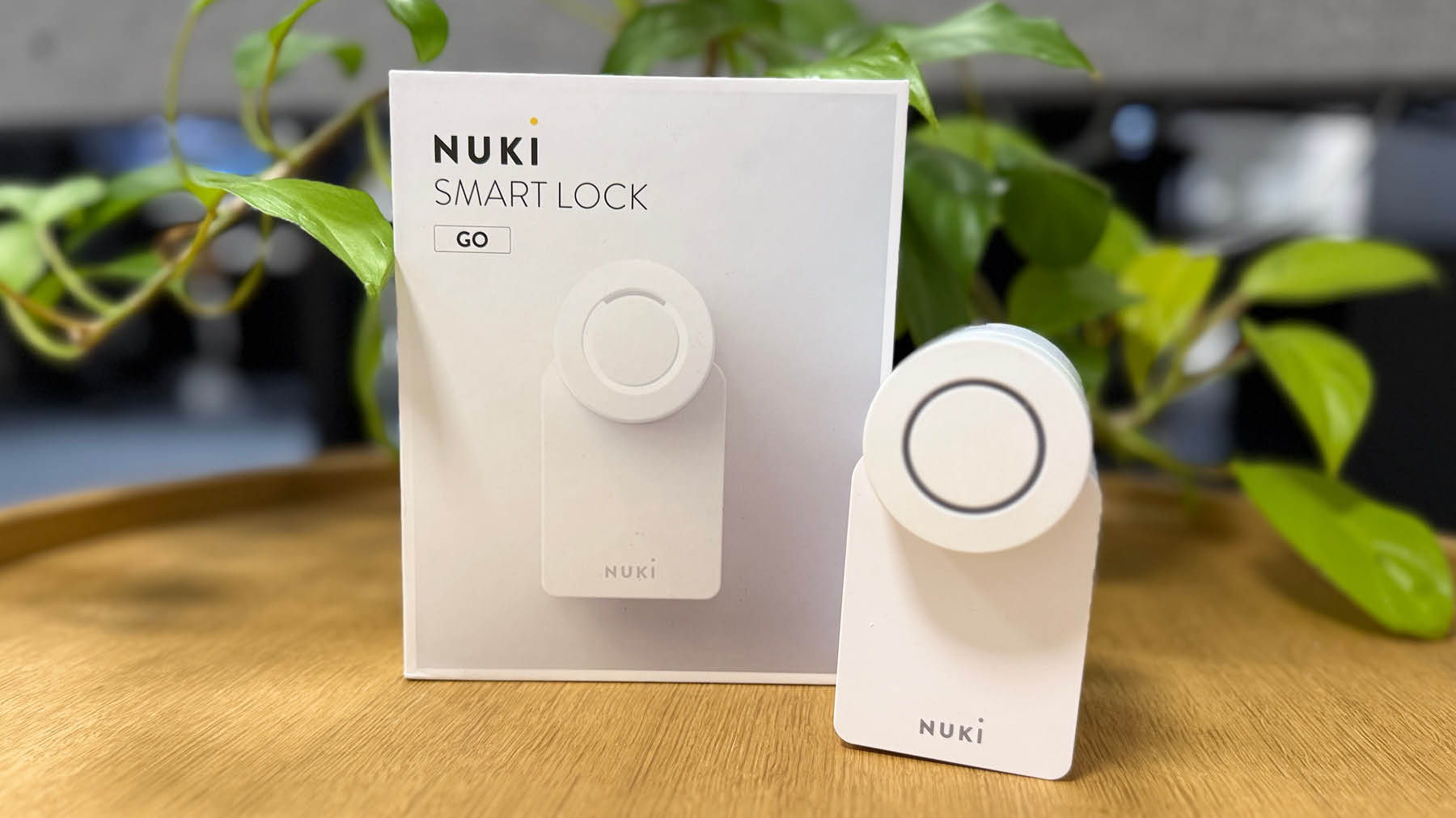

Der Lieferumfang des Nuki Smart Lock Go ist übersichtlich, jedoch ist alles Nötige dabei. Mitgeliefert werden das Smart Lock selbst, zwei Adapterplatten, der Mattercode, vier Batterien und ein Inbusschlüssel. Somit ist alles für den Einbau und die Nutzung dabei.
Der Lieferumfang des Nuki Smart Lock go
DESIGN & QUALITÄT | So sieht das Nuki Smart Lock Go aus
Das Nuki Smart Lock Go ist komplett aus Plastik und nicht, wie viele andere, aus Aluminium. Das Schloss ist recht leicht und fühlt sich in Ordnung an. Trotz des Materials fühlt es sich weder billig an, noch sieht es so aus. Es ist komplett weiß und hat eine silberne Aufschrift.
