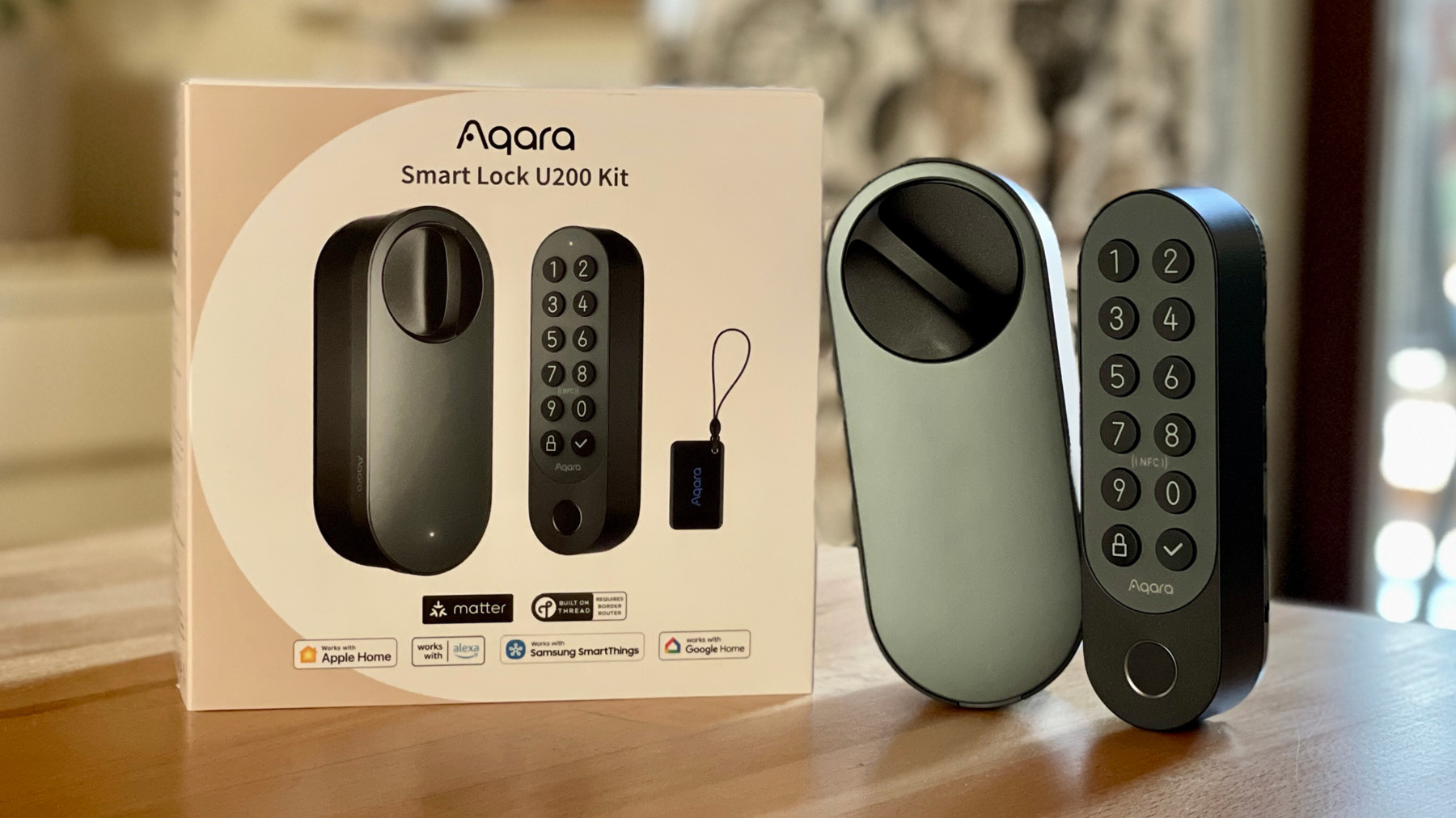

Aqara U200 | TEST | Erstes Smart Lock mit Apple HomeKey!
Aqara hat nun das über Kickstarter finanzierte Smart Lock U200 auf den Markt gebracht, das nicht nur mit zahlreichen praktischen Funktionen versehen ist, sondern auch das erste Smart Lock in Deutschland mit Apple HomeKey ist.

Der Lieferumfang des Aqara U200 fällt überaus üppig aus. Neben dem Aqara U200 und dem dazugehörigen Keypad mit Fingerabdrucksensor findet man im Paket eine Montageplatte aus Metall, eine NFC-Karte (nicht auf Bild), einen Akku, ein Batterieadapter, ein USB-C auf USB-C-Kabel, zahlreiches Montagezubehör für viele Türschlösser, ein Stoffsäckchen, die Bedienungsanleitung und eine zusätzliche Abdeckkappe im Holzdesign.
Das ist der überaus üppige Lieferumfang des Aqara U200
