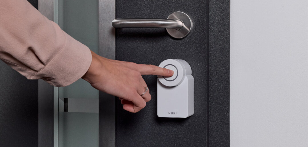

Das eigentliche Problem ist oft die Tür
Viele Nutzer denken zunächst an das Schloss oder den Motor des Smart Locks. Jedoch entstehen viele Probleme nicht durch das Smart Lock selbst, sondern durch die Türmechanik. Während Menschen beim Aufschließen automatisch etwas Druck ausüben oder leicht an der Tür ziehen, fehlt diese Möglichkeit einem Smart Lock. Genau deshalb können schwergängige Türen schnell zum Problem werden. Besonders ältere Haustüren oder schlecht eingestellte Wohnungstüren stehen oft leicht unter Spannung. Dadurch sitzt der Riegel nicht mehr sauber im Schließblech und die Tür lässt sich nur mit zusätzlichem Druck öffnen. Das merkt man häufig daran, dass man:
  • die Tür beim Aufschließen leicht heranziehen muss
  • gegen die Tür drücken muss
  • oder die Klinke zusätzlich betätigen muss
Mit einem normalen Schlüssel fällt das oft kaum auf. Ein Smart Lock kann diese Bewegungen jedoch nicht ausführen.

Ein Smart Lock arbeitet mit einem kleinen Motor, der den Schlüssel im Schloss dreht. Anders als ein Mensch kann das System jedoch nicht flexibel reagieren. Wenn zusätzlicher Widerstand entsteht, versucht das Smart Lock zwar weiterhin zu entriegeln, die Tür bleibt aber manchmal trotzdem geschlossen. Das kann dazu führen, dass der Entriegelungsvorgang abbricht, die Tür nur teilweise geöffnet wird oder Fehlermeldungen auftreten. Besonders bei der Auto-Unlock-Funktion fällt das schnell auf, da die Tür sich dann nicht mehr zuverlässig automatisch öffnen lässt.
