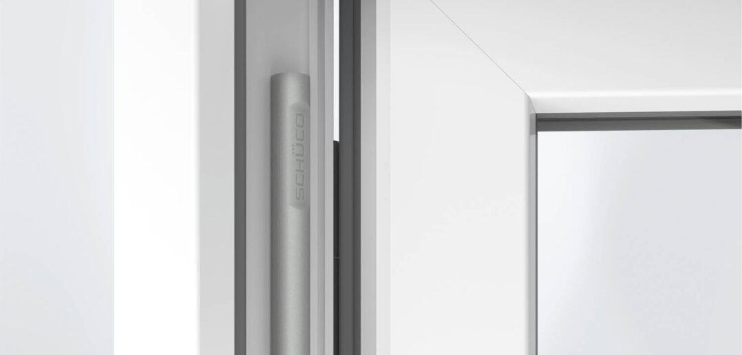

Der Sensor wird direkt im Rahmen von Fenstern oder Türen verbaut und ist im geschlossenen Zustand nicht sichtbar. Möglich ist der Einbau in Schüco-Fenster mit VarioTec-Advanced-Beschlag sowie in kompatible Türen und andere Rahmenprofile. Alternativ kann der Sensor auch klassisch auf dem Rahmen montiert werden, falls im Inneren nicht genug Platz vorhanden ist.
Matter over Thread
Technisch setzt Schüco auf Matter over Thread. Dadurch lässt sich der Sensor in moderne Smarthome-Systeme integrieren, vorausgesetzt, ein entsprechender Matter-Controller mit Thread Border Router ist vorhanden. Neben der klassischen Zustandsüberwachung ermöglicht das auch Automationen, etwa das automatische Abschalten der Heizung beim Lüften.
Bild: Schüco
Lokale Alarmfunktion
Ein besonderes Feature ist die integrierte Alarmfunktion: Ein Beschleunigungssensor erkennt Erschütterungen, etwa bei Einbruchsversuchen, und löst direkt einen Signalton aus. Die Stromversorgung erfolgt über zwei AAA-Batterien. Der Sensor ist sowohl für den Einbau in neuen Fenstern als auch zur Nachrüstung bestehender Systeme gedacht.
