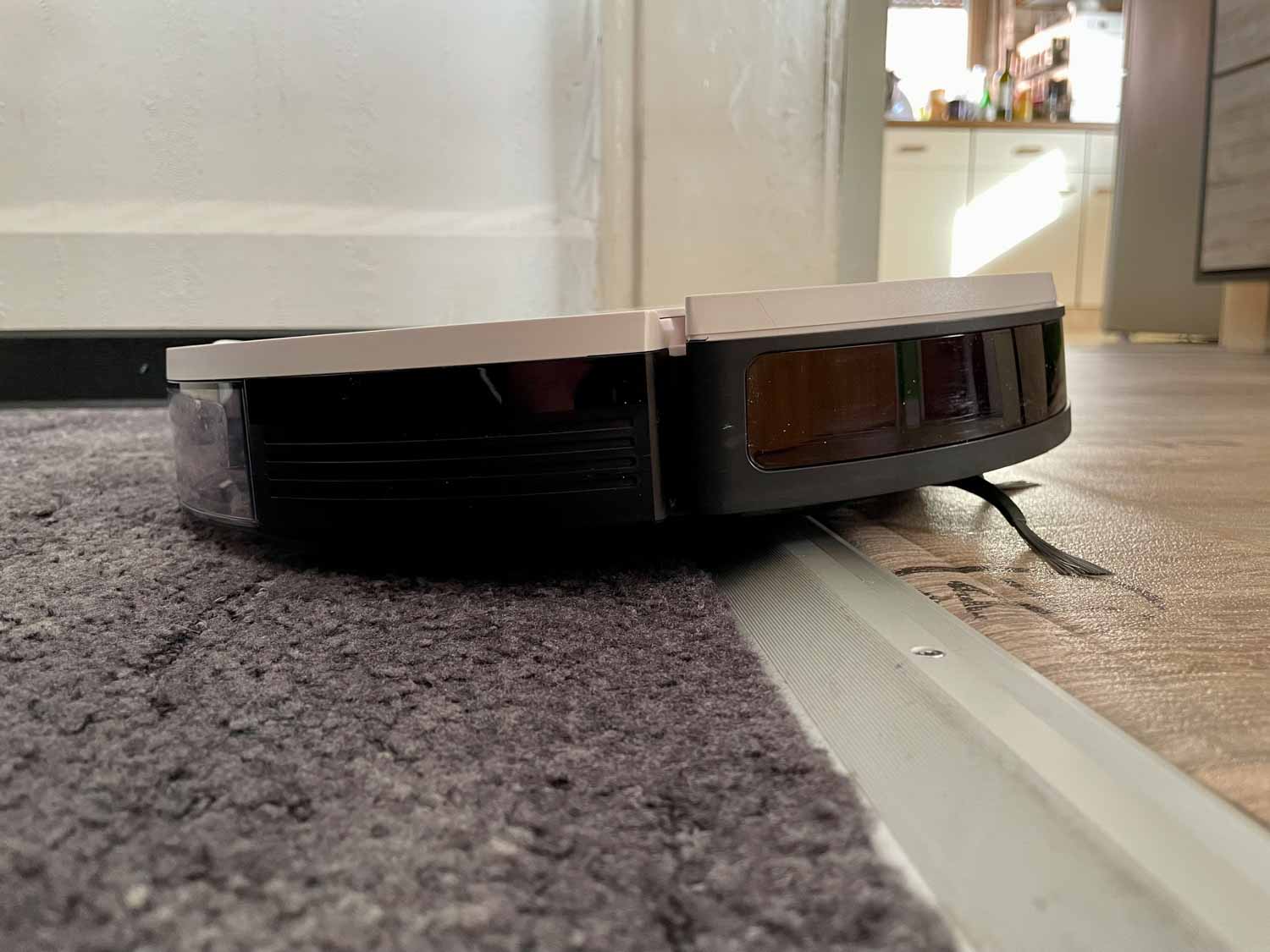

Klettern 2 von 6

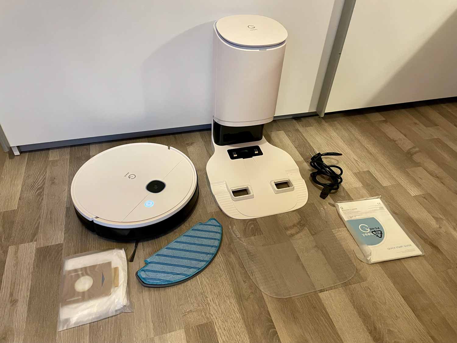

Der Lieferumfang
Yeedi rüstet sein Modell in anständigen Umfang. Man erhält, was man benötigt. Nicht mehr, nicht weniger. Was alles im Lieferumfang zu finden ist, seht ihr hier.
  • Der Roboter
  • Die Absaugstation
  • Eine Vorplatte der Absaugstation
  • Wischplatte mit montiertem Stofftuch
  • Ein weiterer Staubbeutel
  • Ein Montagekit für die Absaugstation
  • Die Bedienungsanleitung

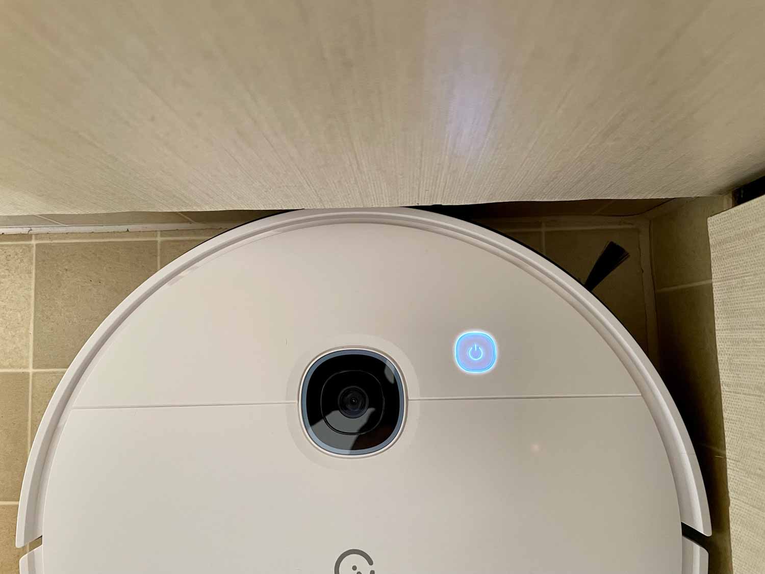

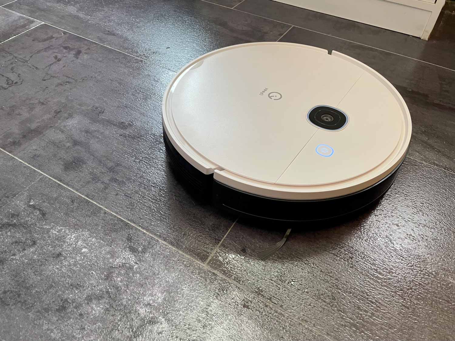

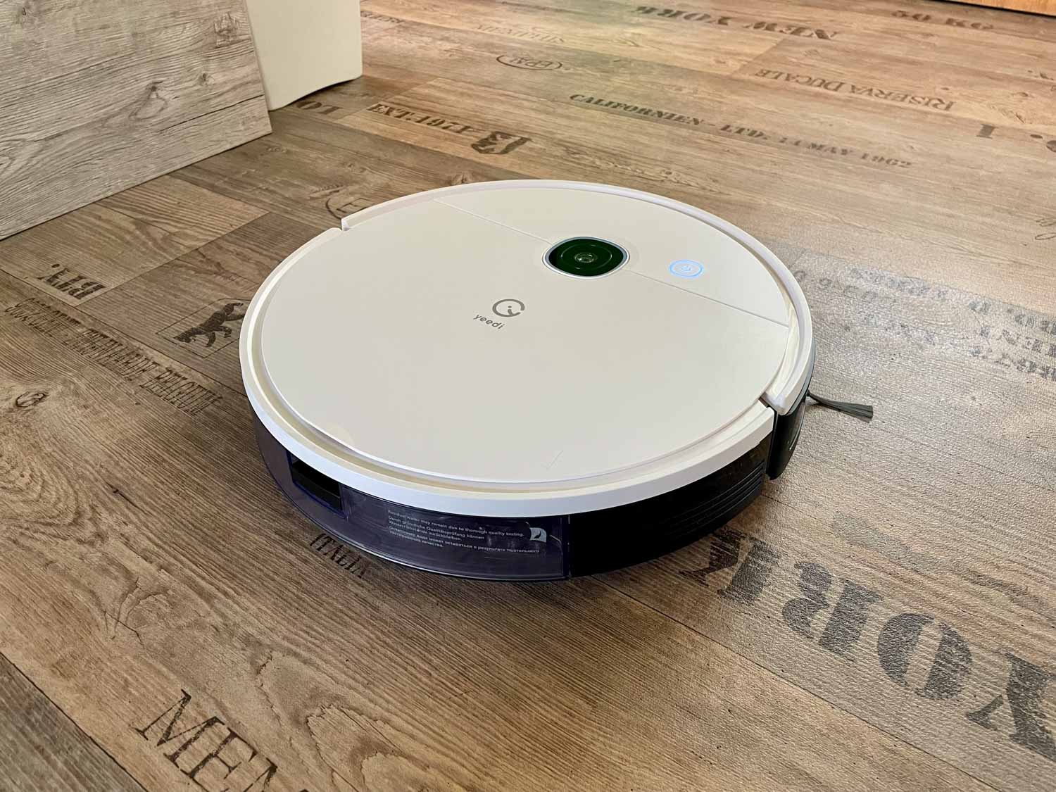

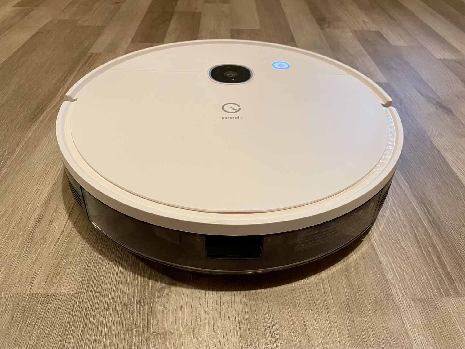

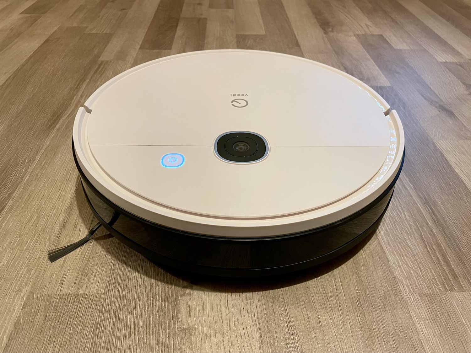

Schlicht, einfach, aber funktionell. Das ist yeedi! Der verbaute ToF (Time of Flight) Sensor, ermöglicht es, die Geräte unglaublich flach zu bauen. Das begünstigt das Reinigen unter sehr flachen Möbeln. Mit gerade einmal 7,7 Zentimeter Bauhöhe kommt er unter vieles, was lasergesteuerte Sauger nicht schaffen. Folgende Punkte zeigen auf, dass die Geräte von yeedi und ECOVACS so gut wie gleich sind. Auch die einzelnen Teile lassen sich untereinander wechseln.

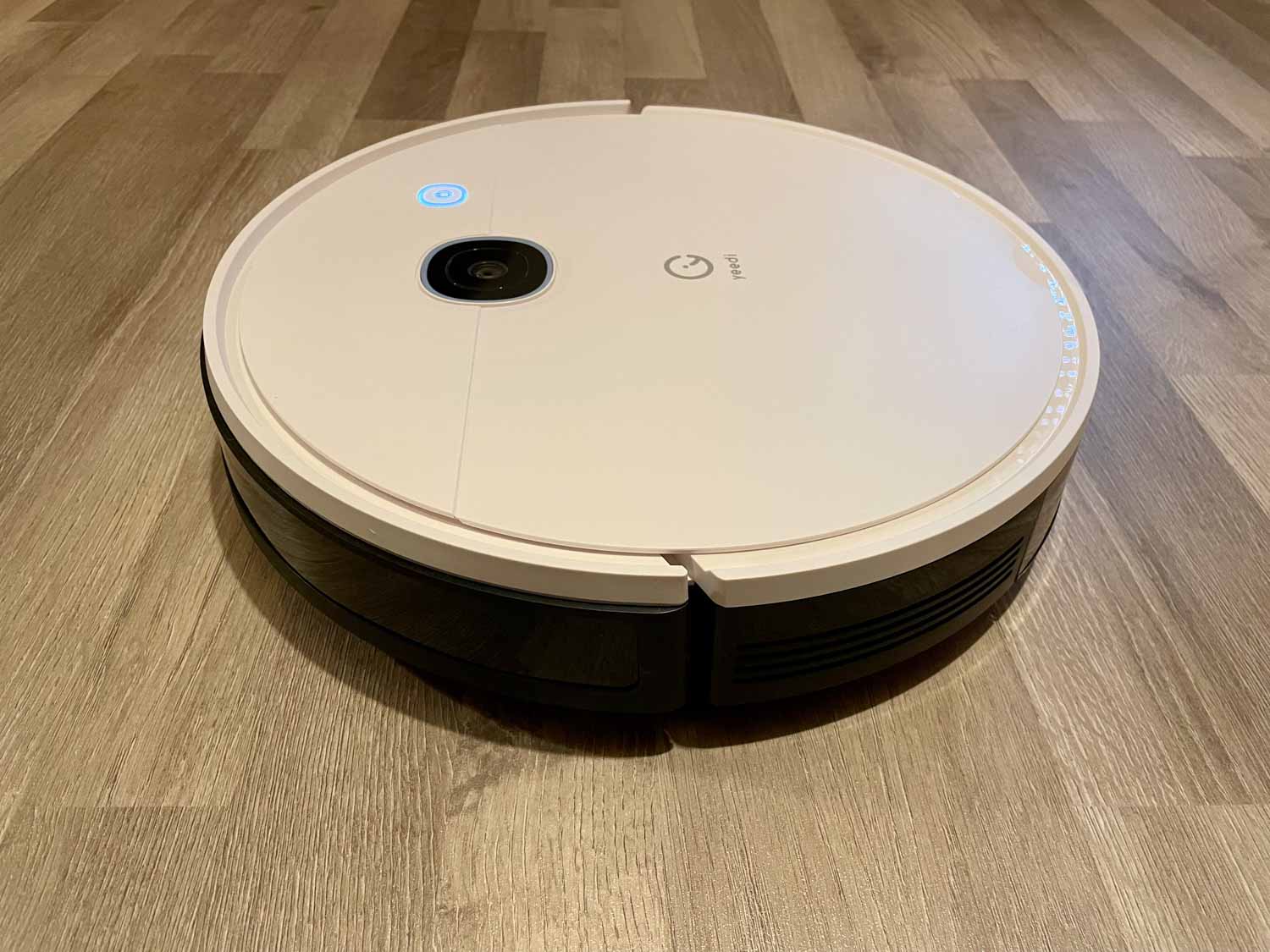

Die Oberseite

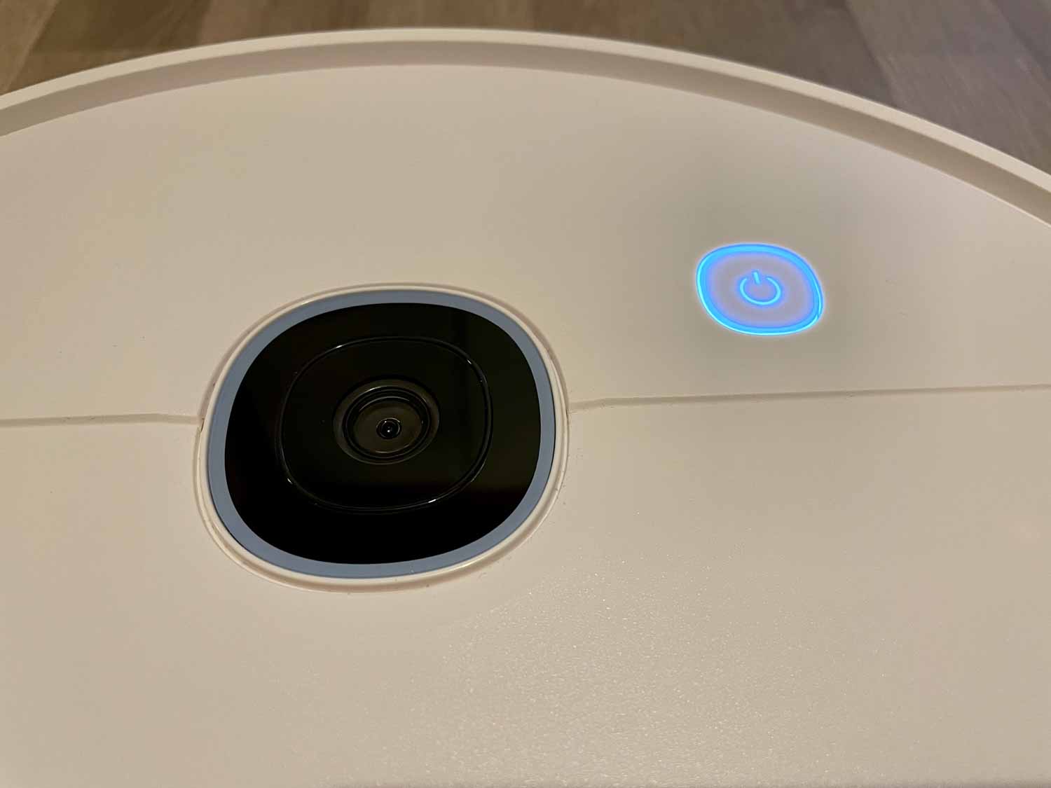

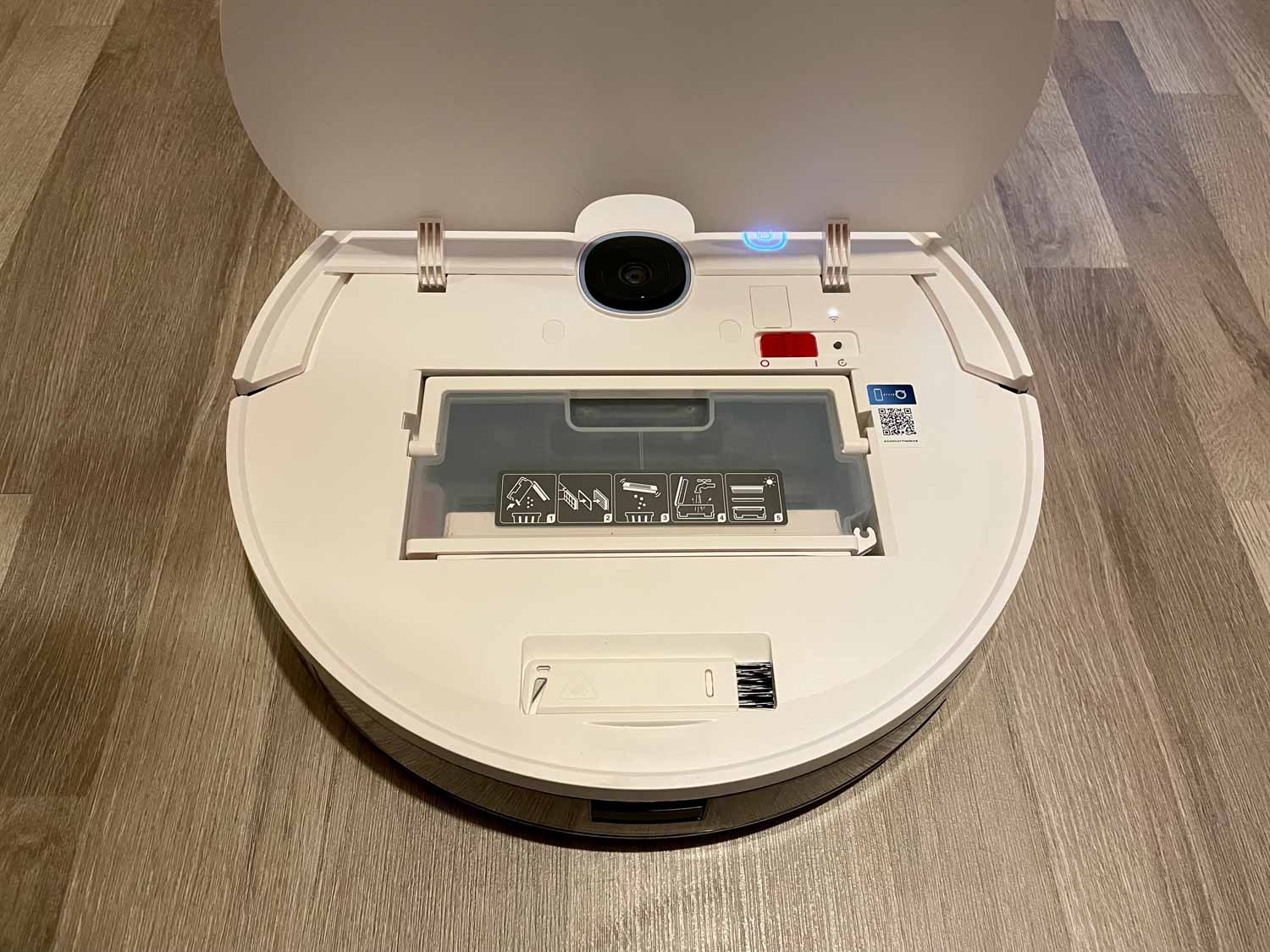

Man sehe und staune, da sitzt eine Kamera auf der Haube! Und ja, so ist es. Ein ToF-Sensor thront auf der Oberseite des yeedi vac station. Das ist nicht einfach eine Kamera, die Bilder von euch macht. Nein, das kann diese nämlich nicht. Was sie kann, ist das abtasten eurer Decke und damit passt der Roboter seine Navigation an. Hinter der Kamera befindet sich noch das yeedi Logo in Grau und daneben der Powerbutton, der es erlaubt, den Roboter zu starten, zu stoppen oder zur Ladestation zurückzuschicken.

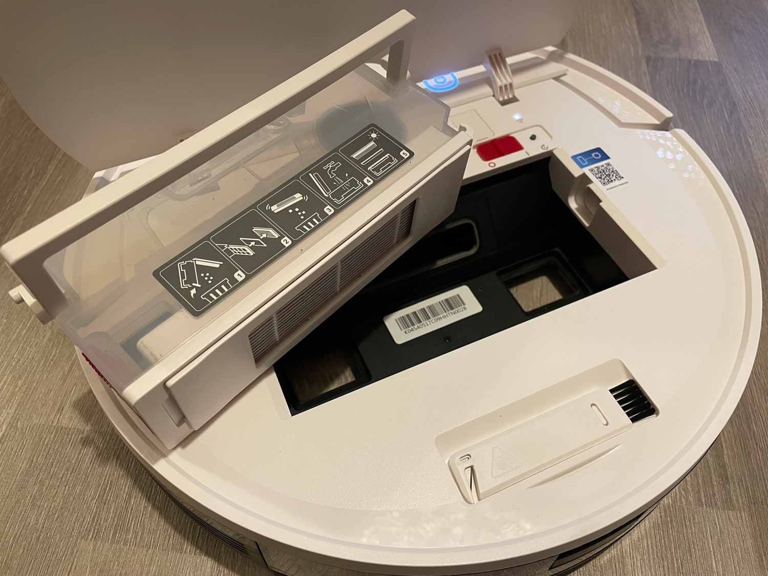

Wie alle anderen ECOVACS Geräte, hat auch der yeedi vac station eine Klappe auf der Oberseite, unter der sich der Staubbehälter, ein praktisches Reinigungstool, ein Hauptschalter, einen Resetknopf und die WIFI-LED befindet.

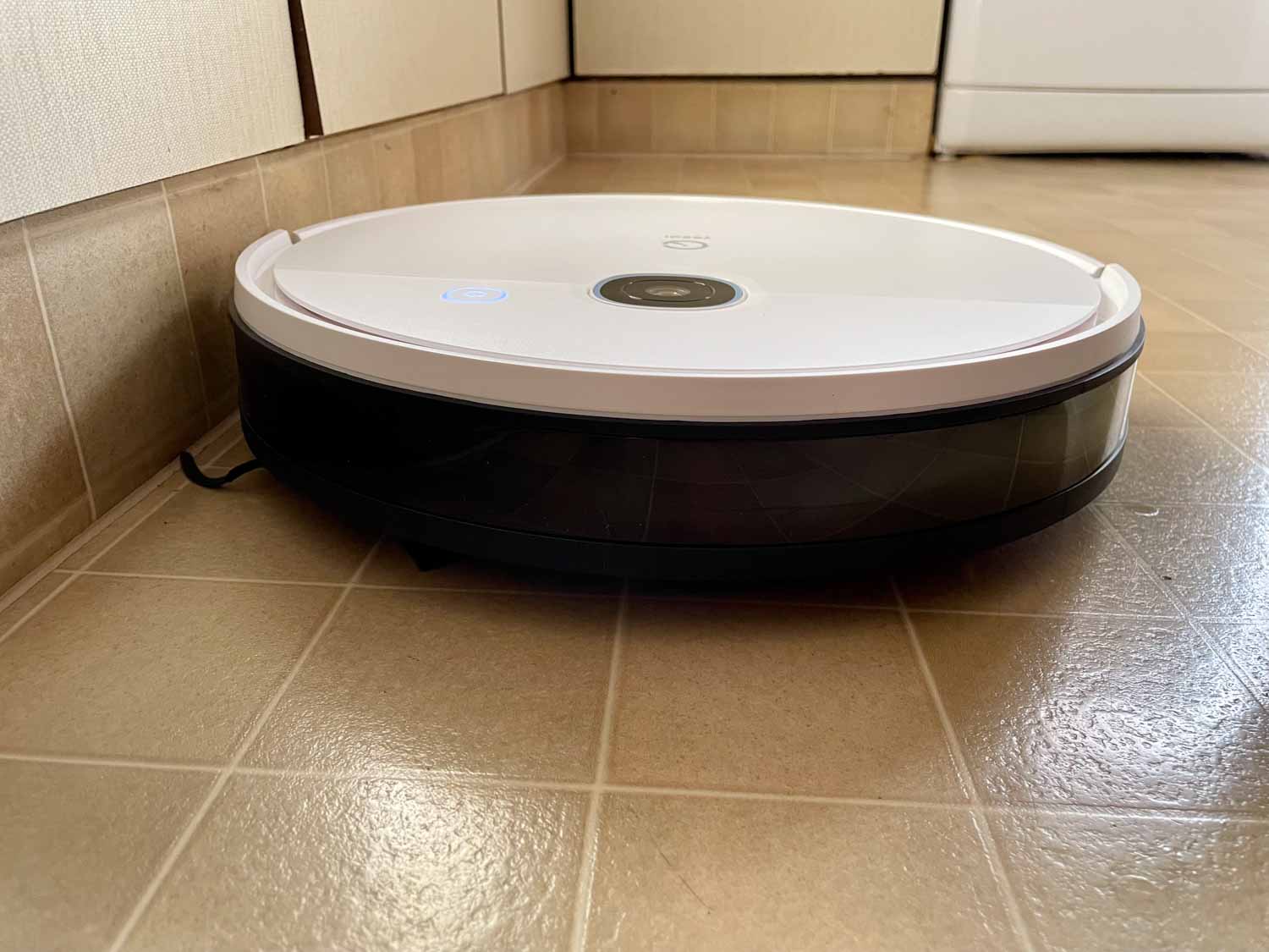

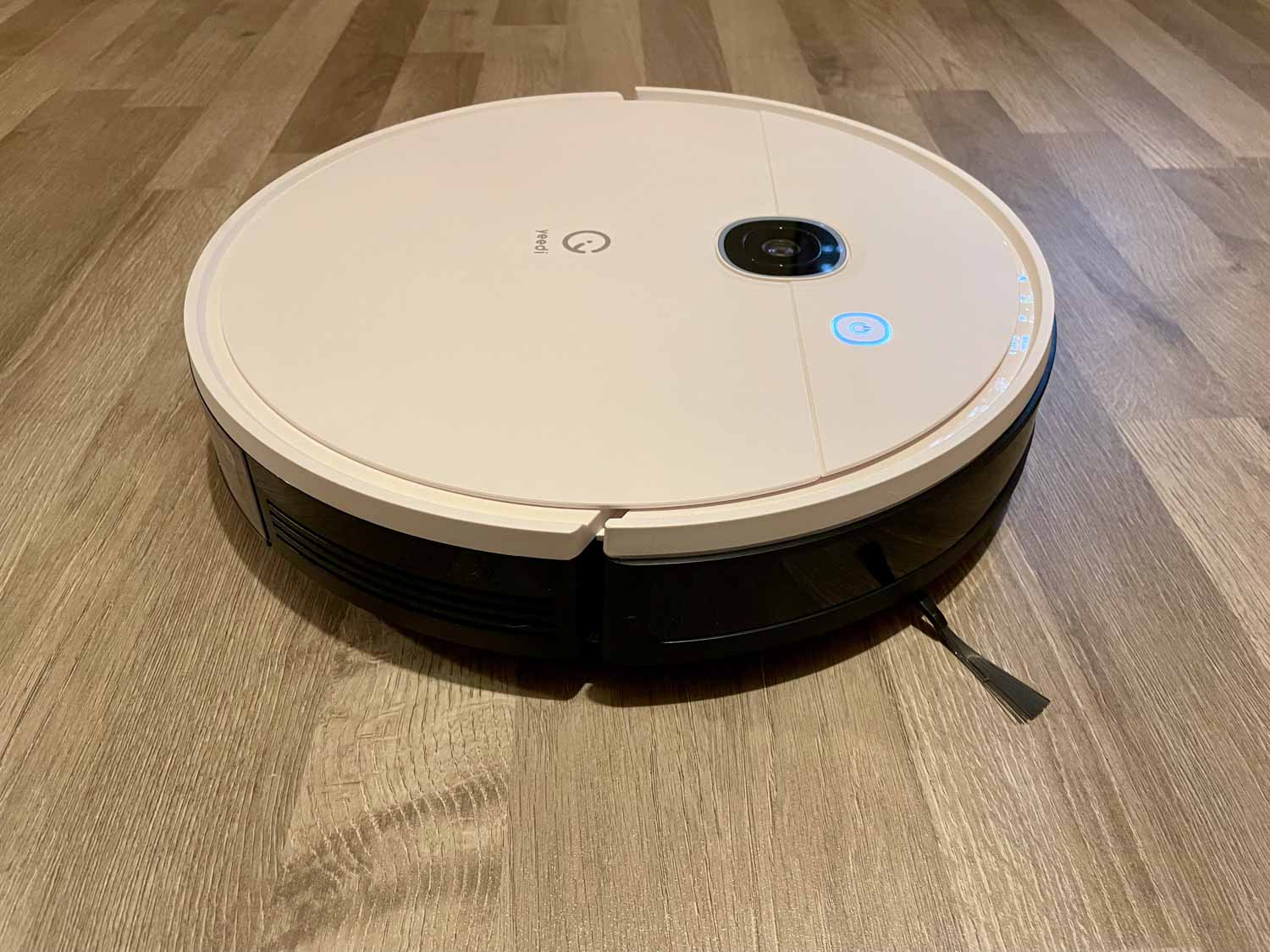

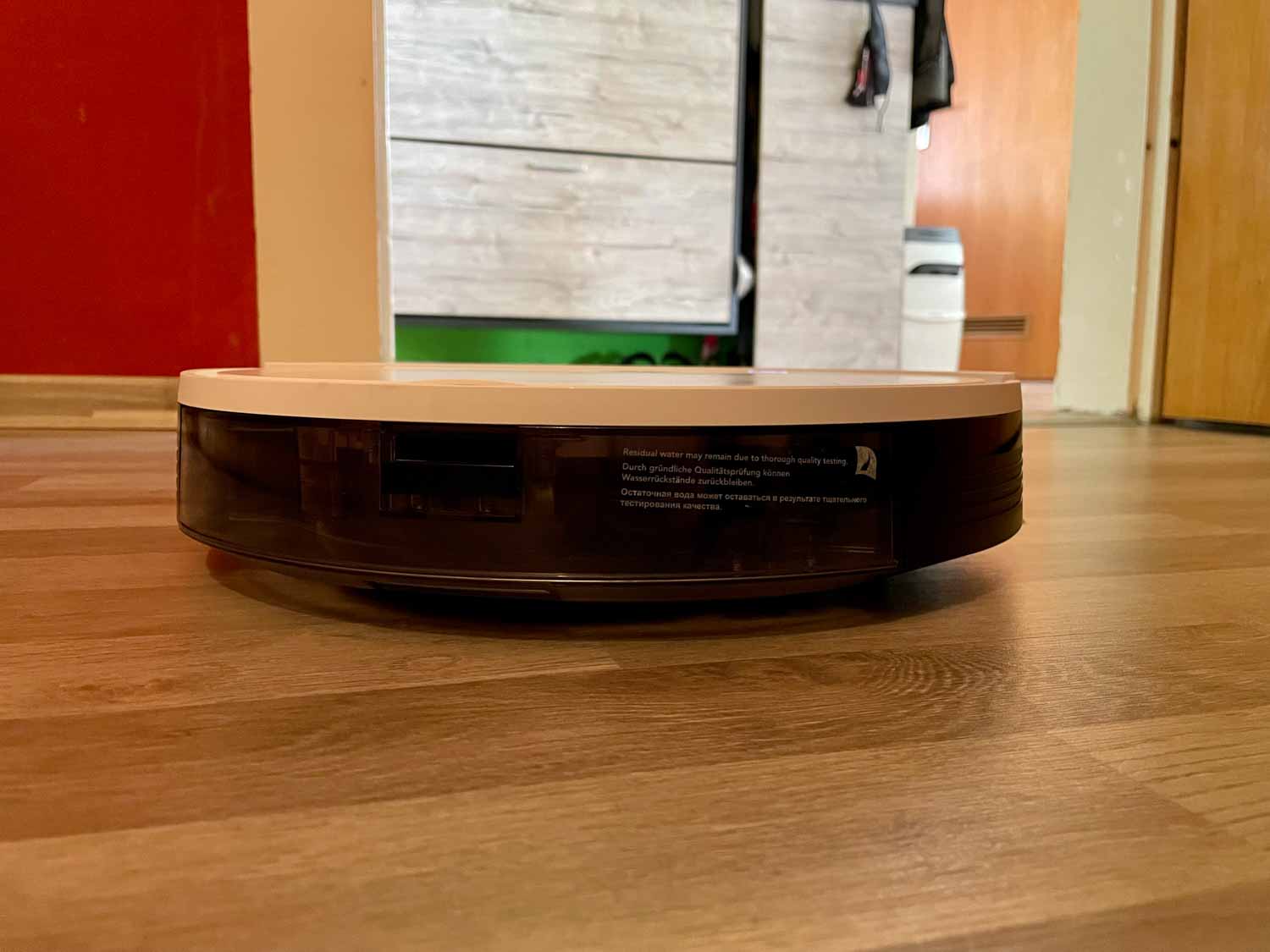

Die Seitenansicht

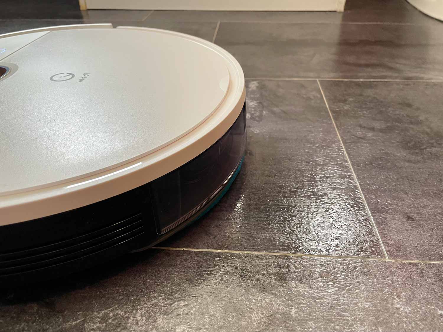

Bis auf einen, auf der Front verbauten, Bumper, der mit einer großen, schwarzen Kunststoffscheibe versehen ist, findet man nicht viel. Dahinter befinden sich Infrarotsensoren, die das Erkennen von Gegenständen und Wänden ermöglicht. Auf der Rückseite findet man den eingesetzten Wassertank. Seitlich gibt es noch ein paar Schlitze für die Abluft und dann war es das auch schon.

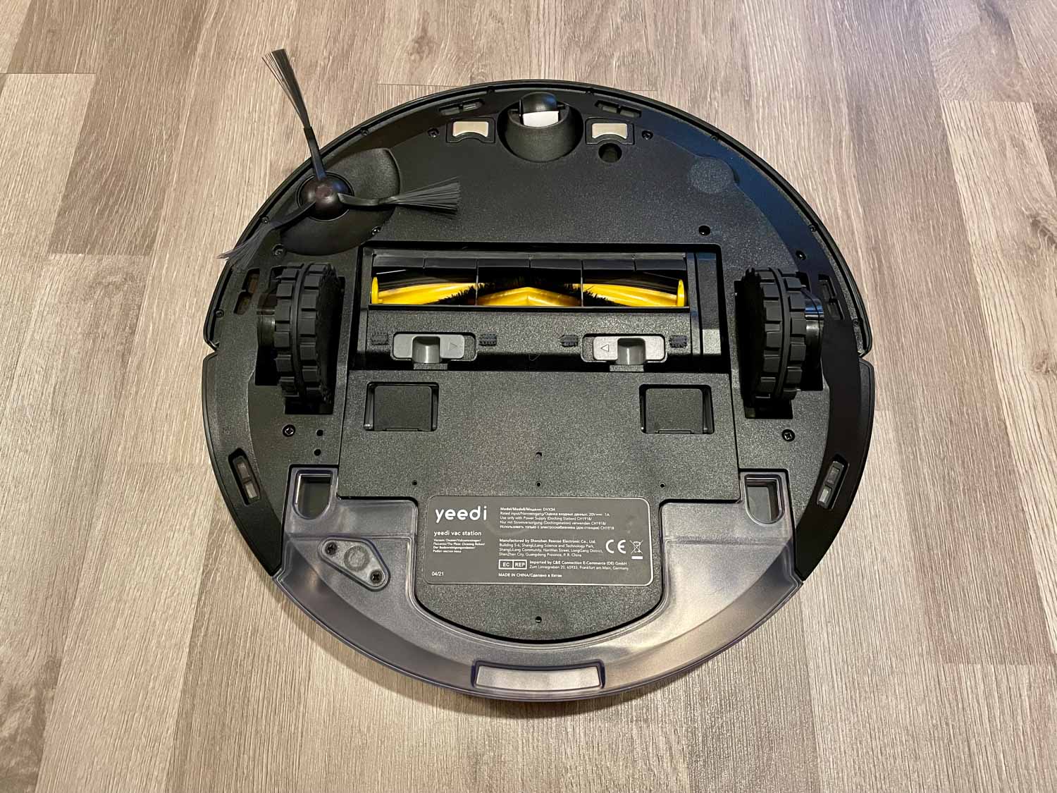

Kommt euch was bekannt vor? Ja! Der yeedi vac station sieht von unten aus wie ein Saug- und Wischroboter von ECOVACS. Letztlich ist er das auch. Er besitzt nur eine Seitenbürste, die vorn neben den metallen glänzenden Ladekontakte sitzt. Der Roboter besitzt ganze sechs Absturzsensoren und einen Ultraschallsensor, der Teppichboden erkennt. Die Kombibürste ist dieselbe, die auch die Geräte von ECOVACS bekommen. Diese lässt sich praktischerweise herausnehmen und für die Reinigung sogar komplett auseinander bauen.

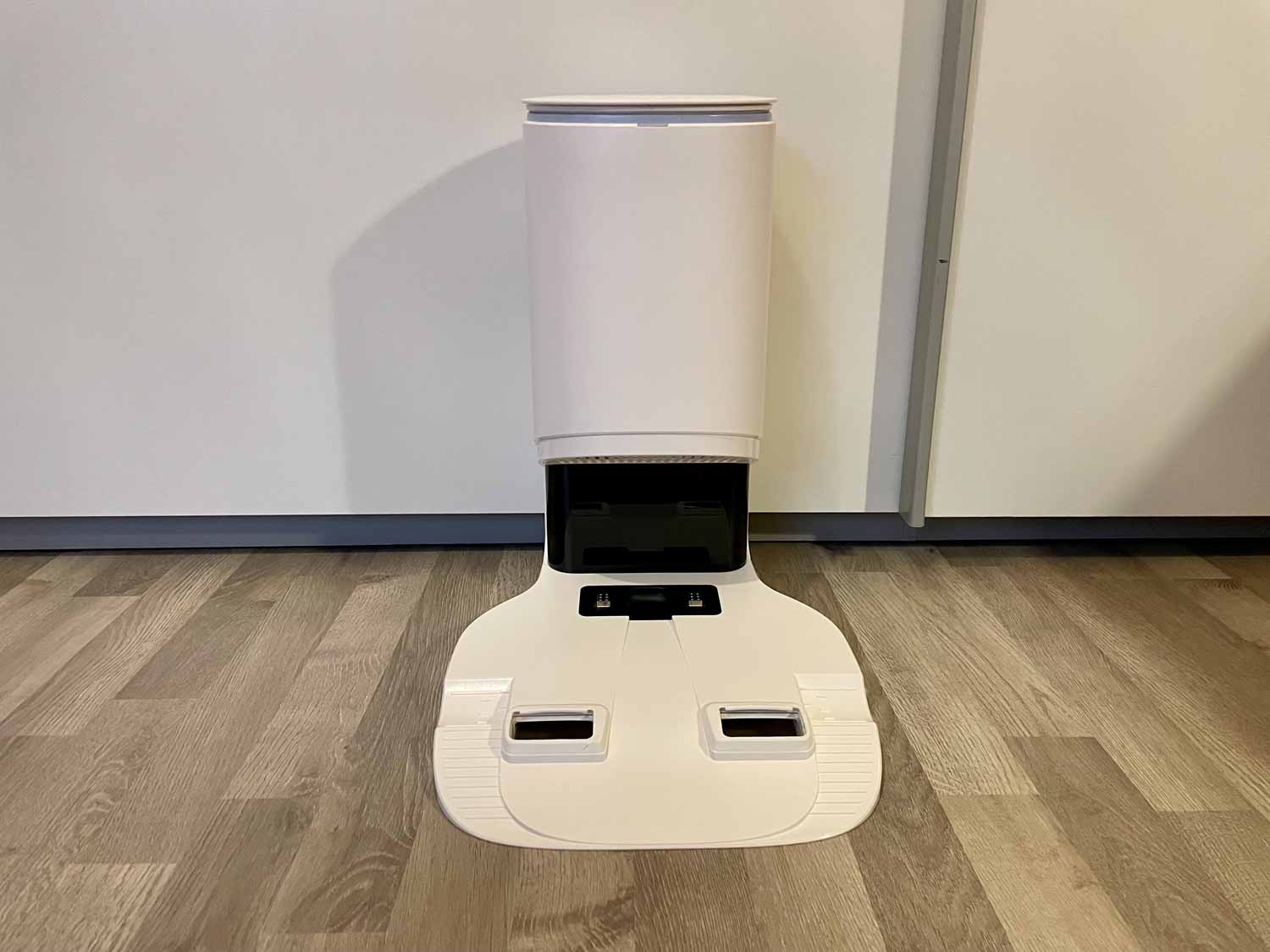

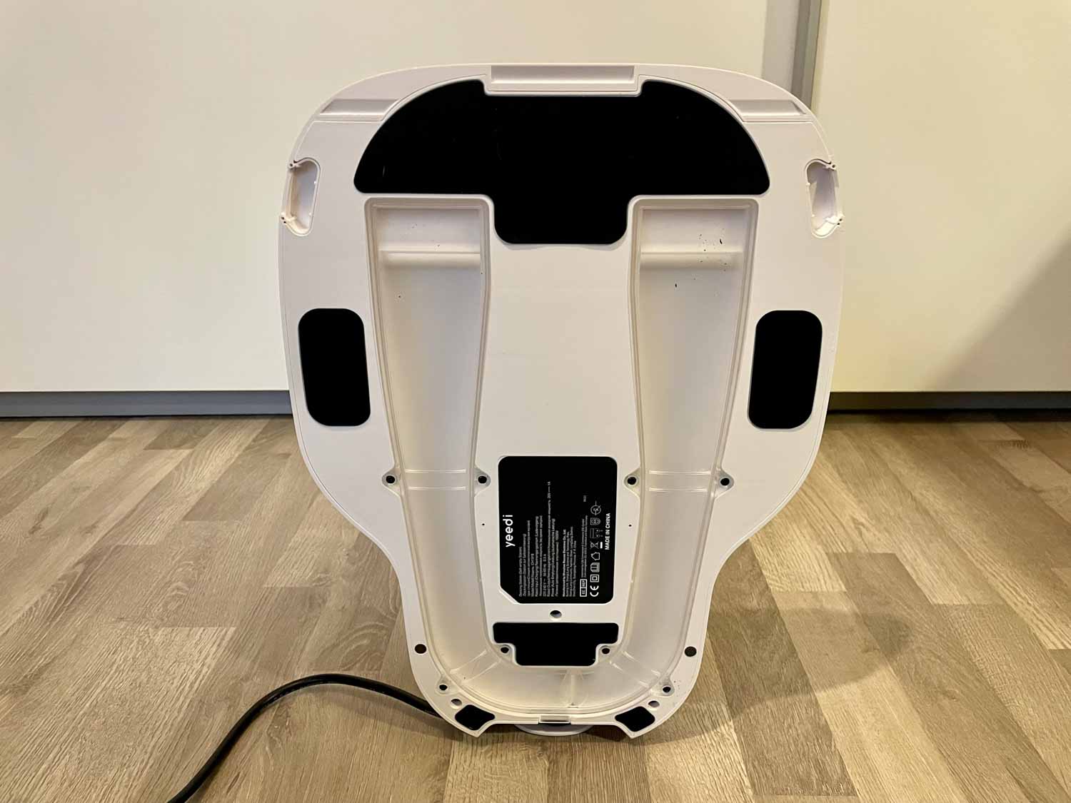

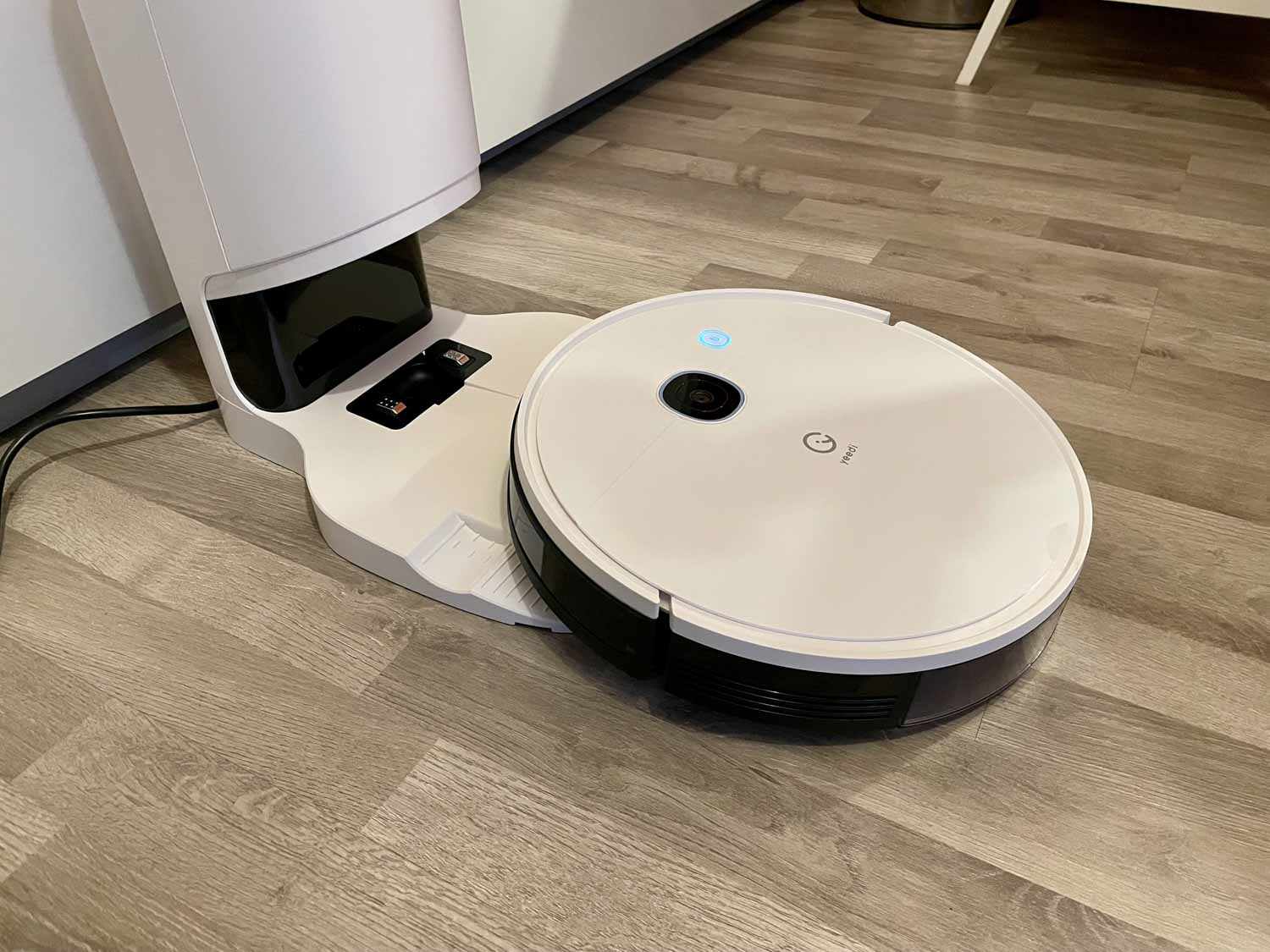

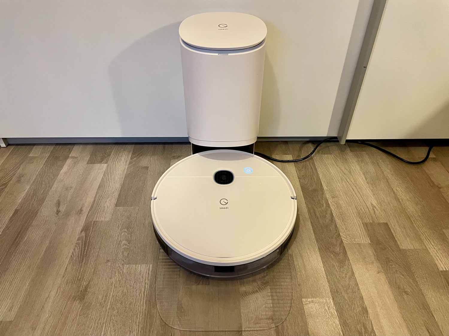

Die Absaugstation

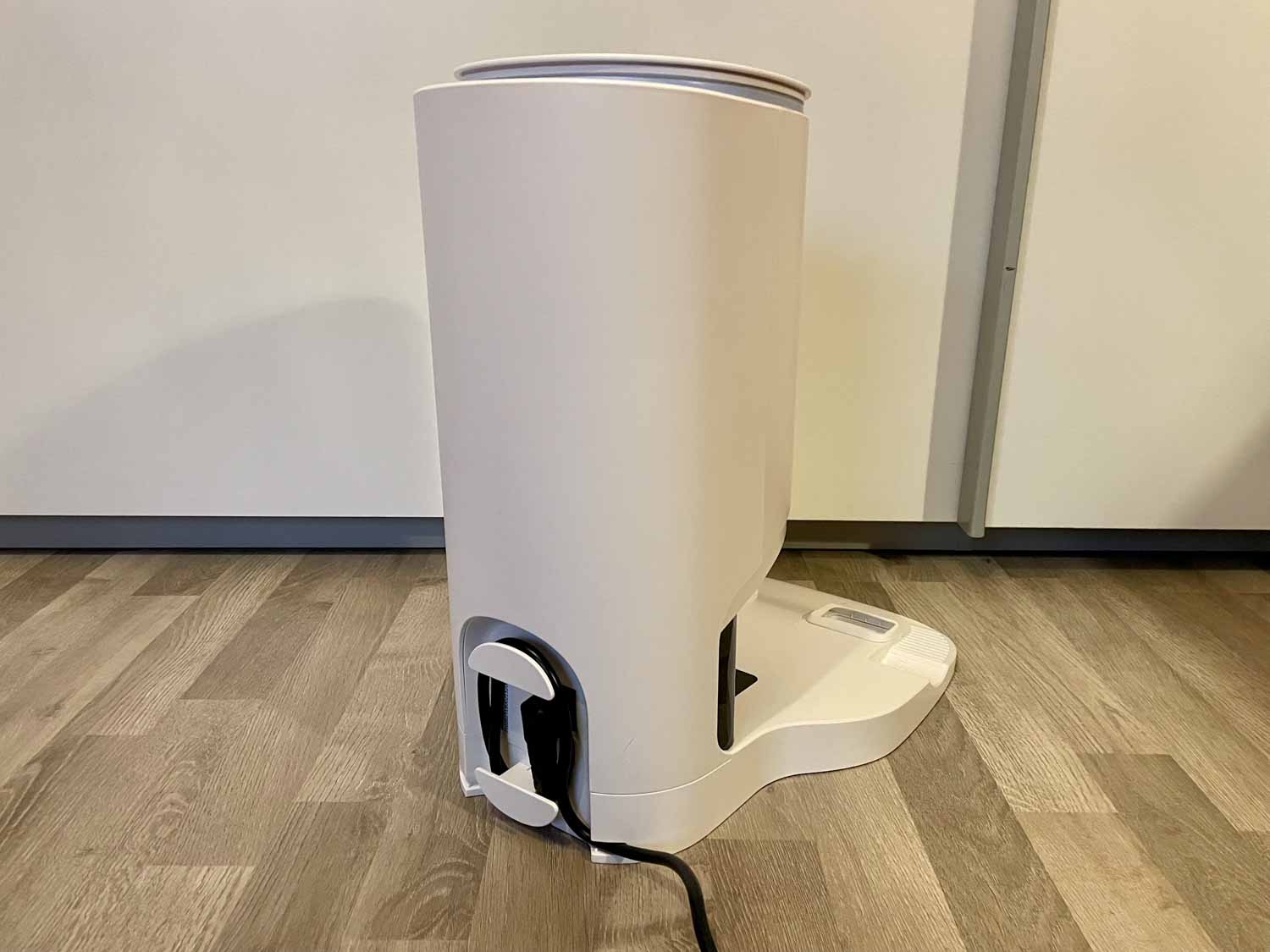

Die Absaugstation des yeedi vac station ist exakt dieselbe, die ECOVACS für ihre Geräte anbietet und verkauft. Bis auf eine Kleinigkeit, die vorn an der Station angebracht werden kann. Dabei handelt es sich um eine transparente Vorplatte, die es erlaubt, dem Roboter den Zugang zur Absaugstation zu erleichtern. Auch ein kleiner Teil des Wischlappens wird nach der Reinigung darauf geparkt und nicht auf dem Boden.
Die Absaugstation hat auf der Rückseite eine praktische Kabelaufwicklung, die unnötigen Kabelsalat den Kampf ansagt. Auf seiner Auffahrplatte befinden sich zwei Löcher, durch die der Schmutz aus dem Roboter abgesaugt wird. Der Deckel der Absaugstation lässt sich durch einen Druck öffnen und darin befindet sich dann der eingesetzte Staubbeutel, der für mehrere Wochen den Schmutz einfängt. Der Beutel fungiert dabei auch als zusätzlicher Filter. Auf der Unterseite findet man einen transparenten Kanal, der zu öffnen ist, falls er verstopft sein sollte.

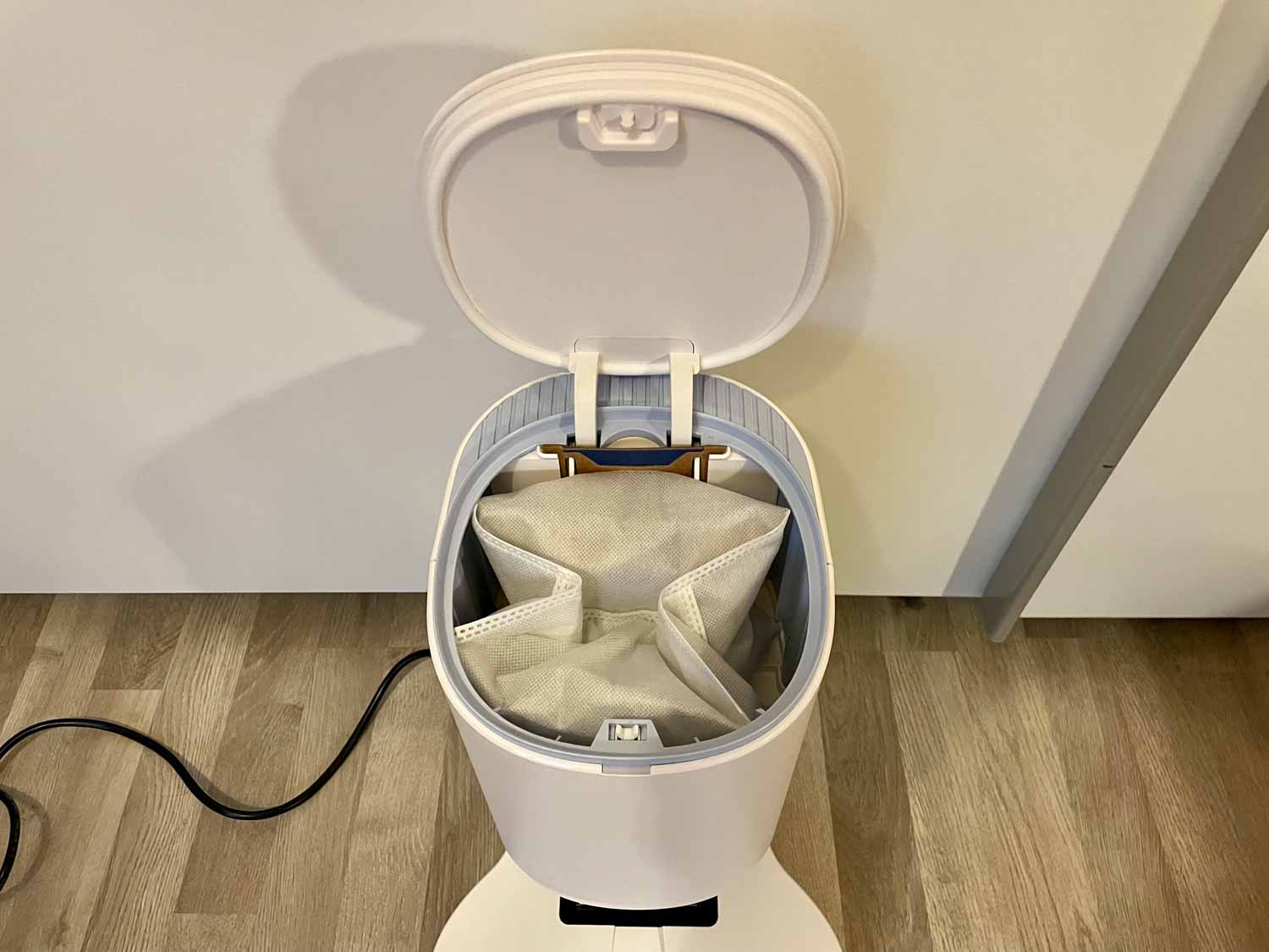

Der Staubbehälter wird, durch diese Station, immer restlos aussaugt. Wenn er jedoch zu voll sein sollte, kann es schon mal vorkommen, dass es die Station nicht schafft. Dann muss händisch eingegriffen werden. Bei einer täglichen Reinigung fällt aber nie so viel Schmutz an. Die Absaugstation kann nur mit Beuteln benutzt werden. Eine beutellose Variante ist nicht verfügbar.

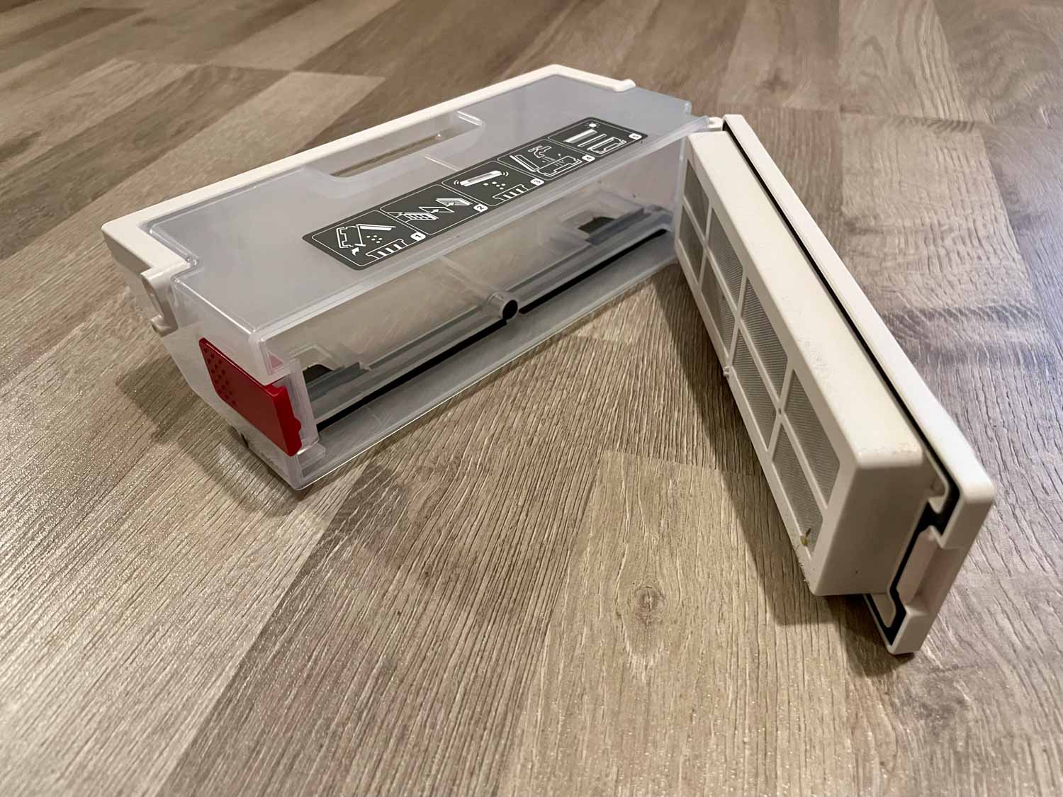

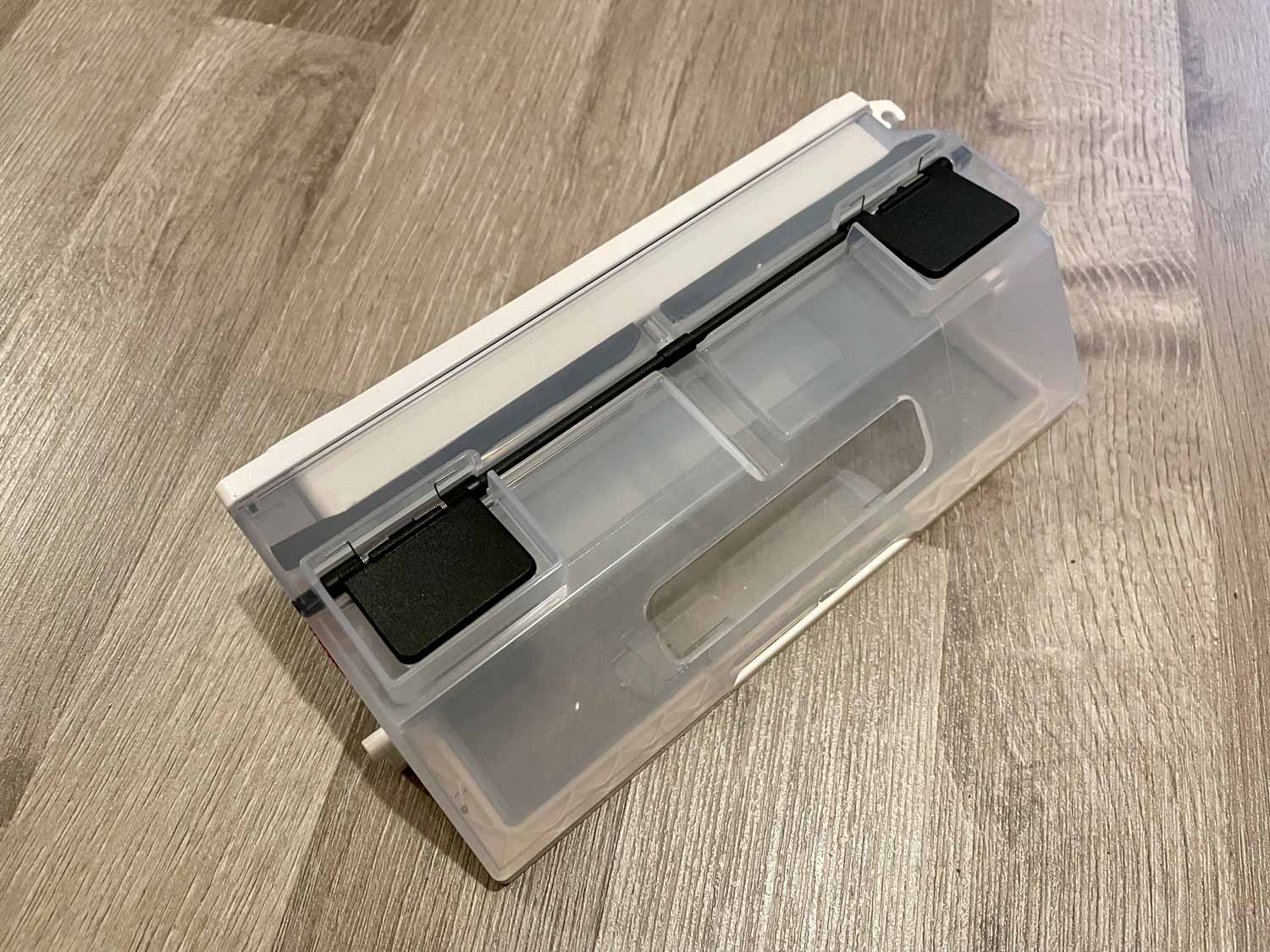

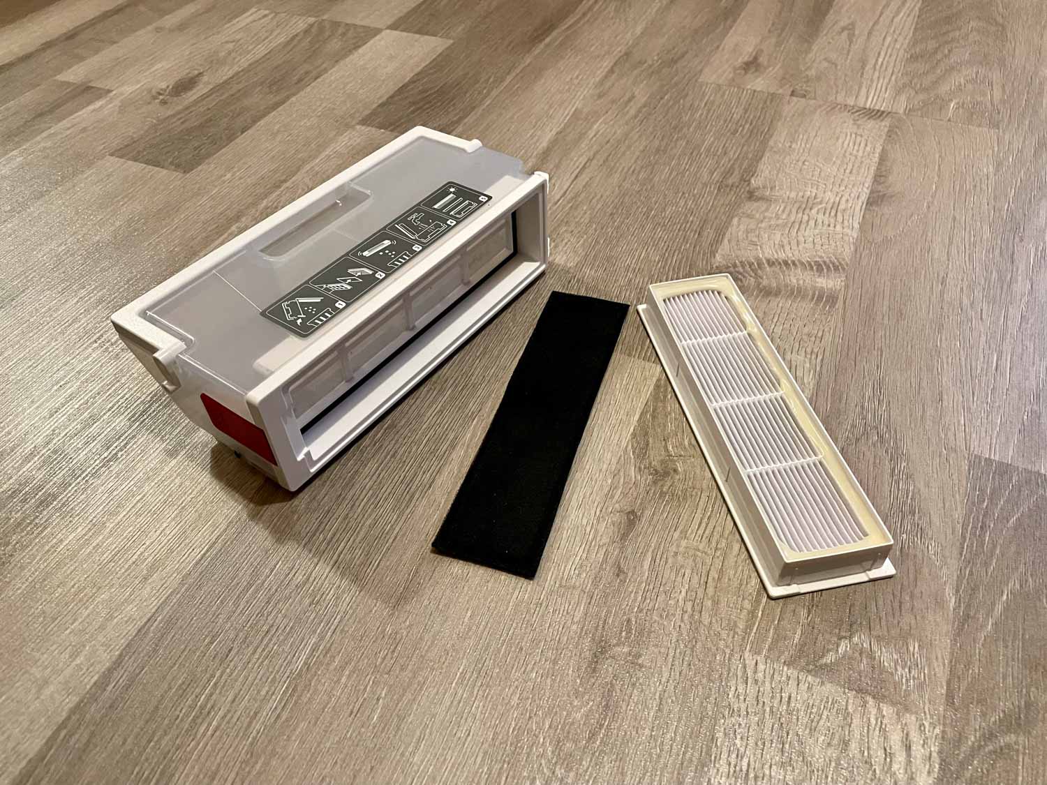

Der Staubbehälter
Auch der Staubbehälter entpuppt sich als derselbe, den die modernen ECOVACS Saug- und Wischroboter mit Absaugstation haben. Er ist milchig, transparent und besitzt einen Henkel zum Herausheben. Er ist mit einem 3-Filter-System bestückt, das hocheffektiv arbeitet. Auf der Unterseite befinden sich gefederte Kunststoffklappen, die bei einer Absaugung auf der Station geöffnet werden, um den Staubbehälter auszusaugen. Aufzuklappen und auszuleeren ist der Staubbehälter komfortabel über einen roten Knopf auf der Seite.

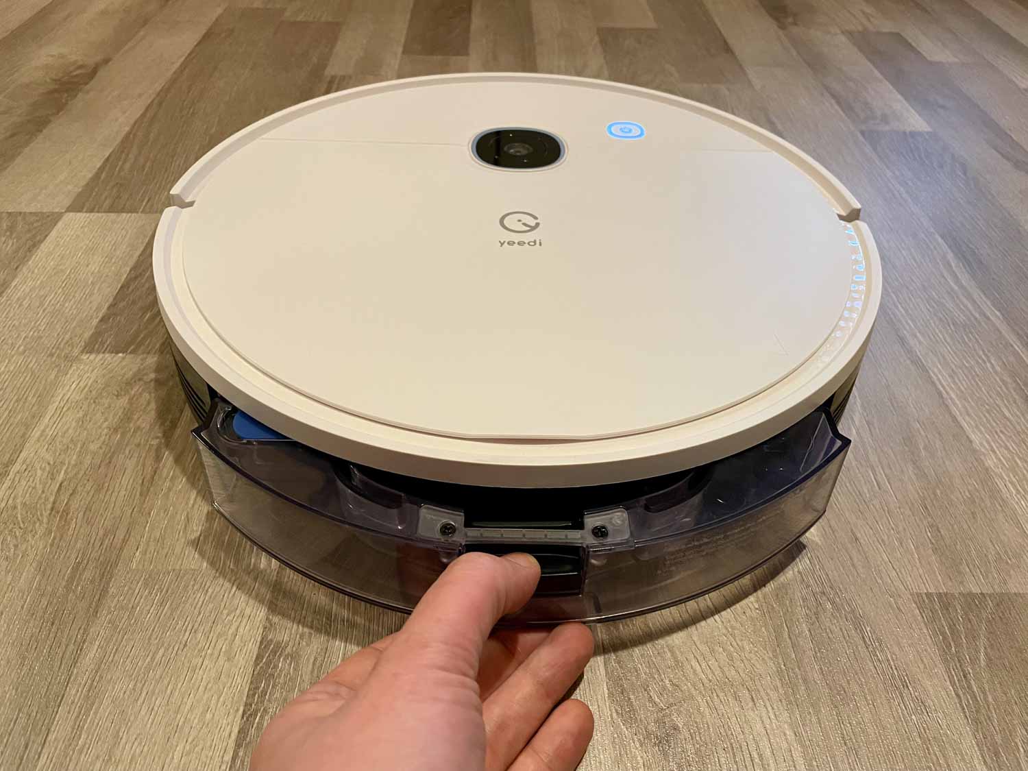

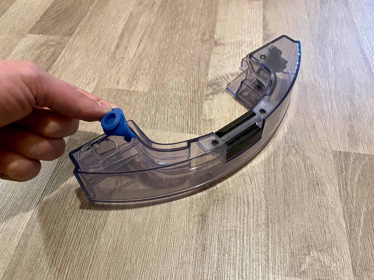

Der Wassertank
Der dunkel, transparente Wassertank, lässt sich von hinten aus dem Roboter ziehen. Er fasst 240 Milliliter Wasser und hat eine elektronische Wasserpumpe verbaut. Diese leitet das Wasser in den Roboter und von dort aus auf das Wischtuch. Somit ist das Wischen auf jeder Hartbodenart möglich. Auch das ist ein typischer ECOVACS Tank.

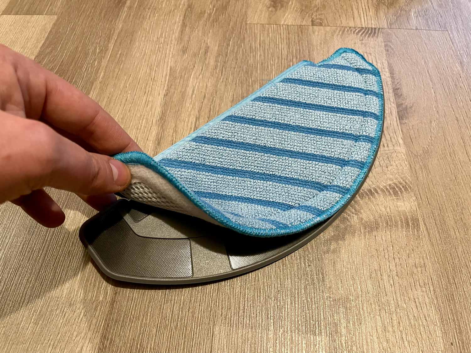

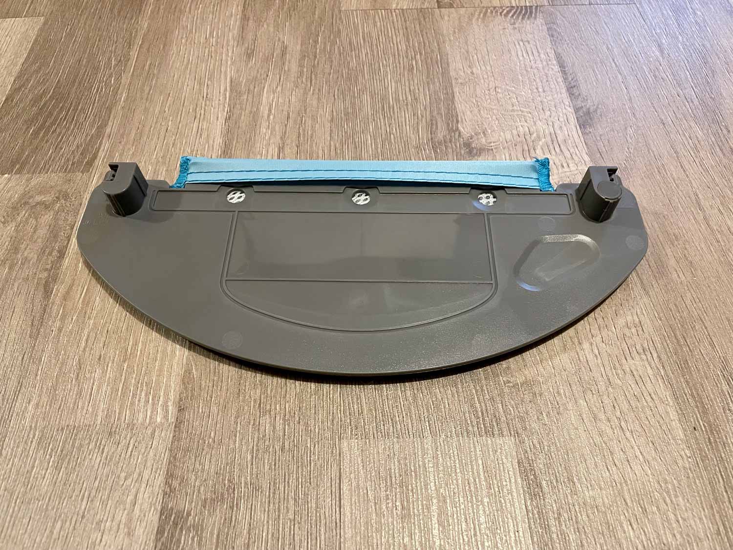

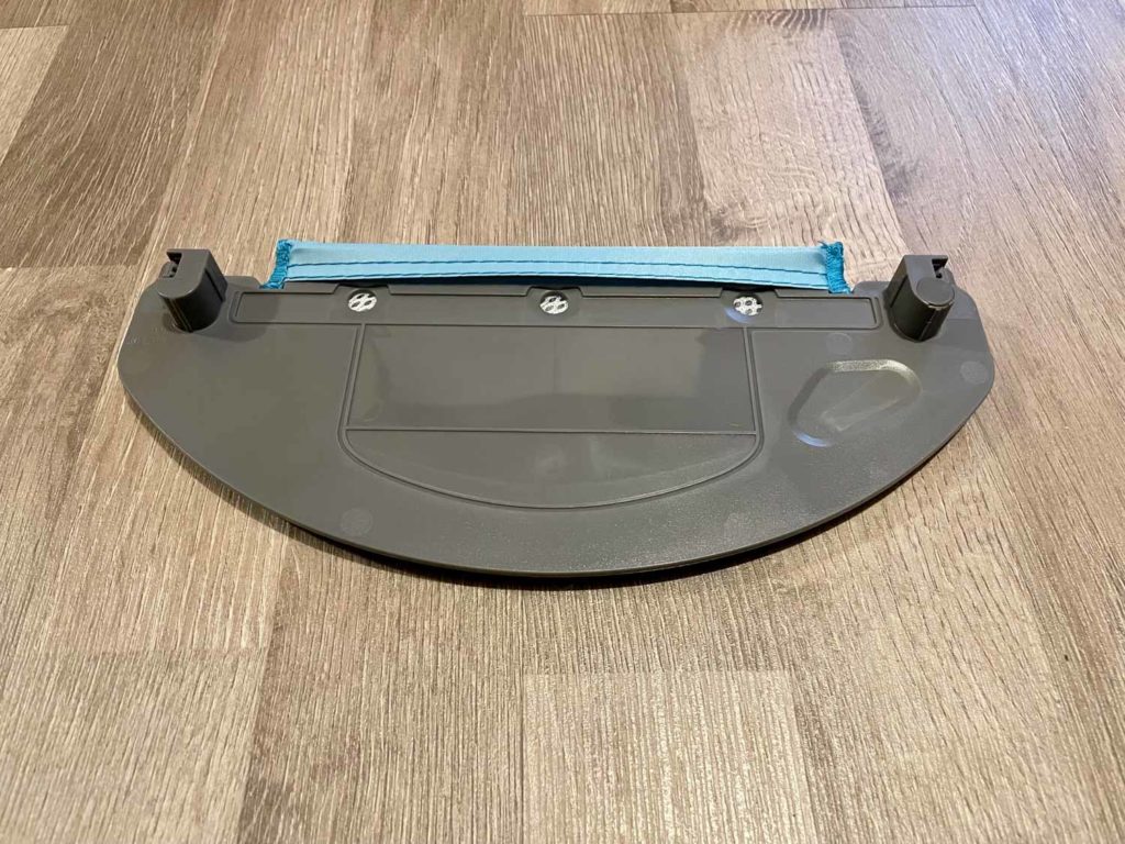

Die Wischplatte
Exakt wieder die gleiche Wischplatte, wie vom großen Bruder verkauft wird. Sie ist grau, lässt sich unter den Wassertank befestigen und hebt durch Klett das Wischtuch. Dieses ist schön dick und verteilt besser Wasser, als es dünne Wischtücher machen. Auch die Einwegwischtücher lassen sich ohne viel Zutun befestigen. Die Wischplatte selbst ist mit etwas Gefummel vom Wassertank wieder abzuziehen. Der Roboter schaltet automatisch in den Wischvorgang, wenn er die angebrachte Wischplatte erkennt.

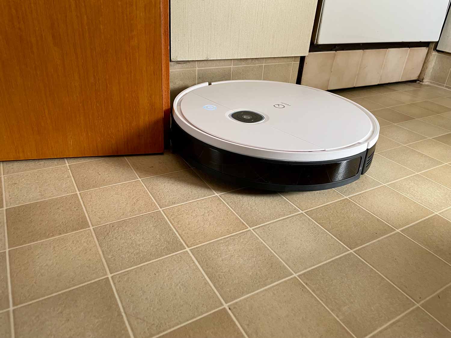

Durch die Infrarotsensoren im Bumper erkennt er, wenn ein Hindernis vor ihm liegt. Bei der S-förmigen Reinigung stoppt er auch zuverlässig vor Wänden und Möbeln und dreht in die nächste Spur ein. Wenn jedoch der Rand am Ende abgefahren wird, dann tastet er sich überaus viel mit seinem Bumper entlang. Dabei geht er sehr ruppig und teilweise grob fahrlässig mit aufkommenden Hindernissen um. Hat mir überhaupt nicht gefallen. Die auf dem Bumper angebrachte Gummilippe verhindert jedoch größere Schäden. Hindernisse wie Schuhe, Socken oder Kabel überfährt oder schiebt er zur Seite, ohne mit der Wimper zu zucken. Türschwellen überwindet er in meinem Haushalt alle zuverlässig.
Aufgefallen ist mir ebenfalls, dass er die Durchgänge zwischen den Räumen sehr grob auslässt und nicht weit genug dahin navigiert. Da bleibt Schmutz gerne mal liegen. Auch ist im Test vorgekommen, dass er so eine Grenze einmal versehentlich überschritten hat und dann völlig verwirrt war und nicht mehr in den vorherigen Raum zurückfand. Die ToF Technik ist eben keine hochpräzise LIDAR Technik und birgt ihre Schattenseiten. Jedoch ist am Ende jeder Raum gereinigt.

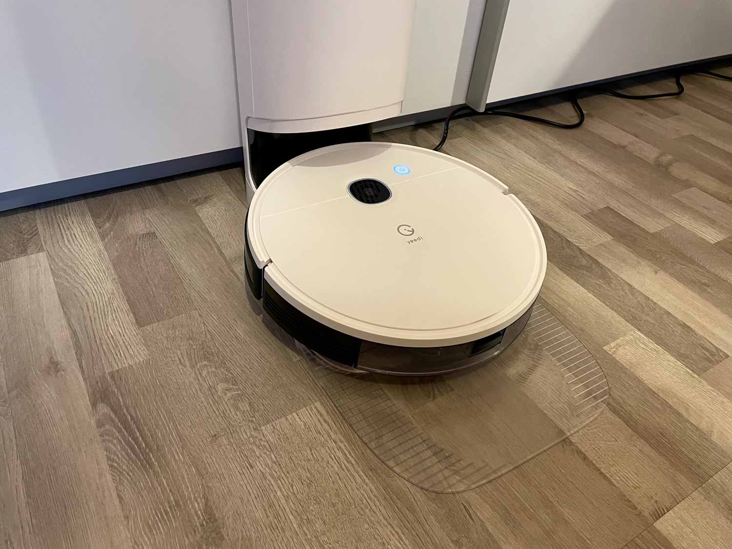

Die Rückkehr zur Absaugstation
Sobald die Reinigung aller Räume vollendet ist, fährt der yeedi vac station zielsicher zu seiner Ladestation zurück. Er fährt kurz vor sie heran und schaut, ob er im richtigen Winkel davor steht. Im Test hat er es geschafft, in zehn von zehn Fällen die Absaugstation zu erreichen und anzudocken. Jedoch ist mir aufgefallen, dass er in drei Anfahrten immer wieder seine Position ändern musste, um auf die Station zu gelangen. Dabei fuhr er oft hinauf und wieder herunter. Jedoch schaffte er es jedes einzelne Mal erfolgreich anzudocken und seinen Staubbehälter leer saugen zu lassen. Dieses Problem ist auch bei den Geräten von ECOVACS und dessen Absaugstationen bekannt.

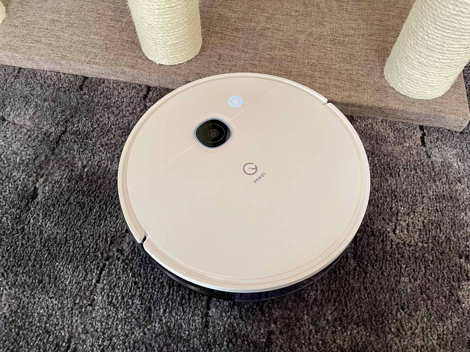

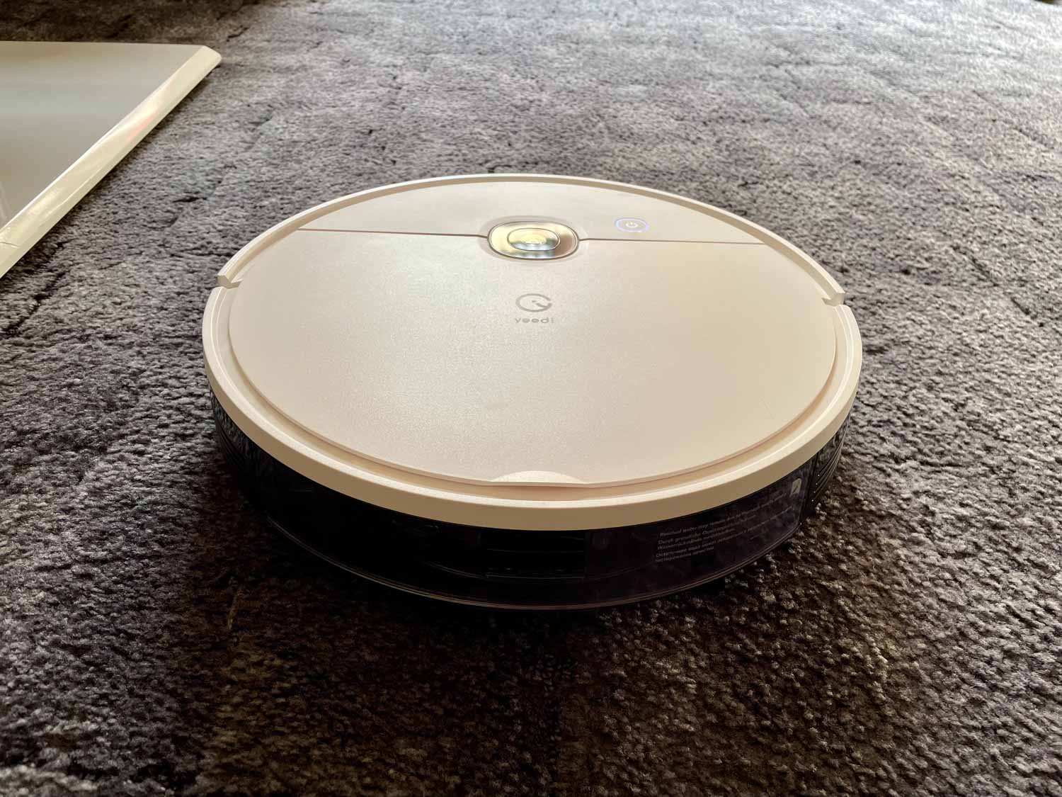

Tatsächlich stellte sich im Test heraus, dass die Saugleistung, ECOVACS-technisch, auch beim yeedi vac station ausgezeichnet ist. Sowohl auf Hartboden als auch auf Teppichboden zeigt der Roboter in jeder Fahrt eine hervorragende Leistung. Durch die von ECOVACS entwickelte Hauptbürste, die schon in vielen Tests Spitzenwerte an den Tag legte, kann der Yeedi mit fast jeder Verschmutzung klarkommen. Haare, Staub, Sand und sogar gröbere Dinge sind für ihn kein Problem. Das Zusammenspiel zwischen guter Saugleistung, in Kombination mit abgestimmter Hauptbürste, ist das A und O in der Reinigungsleistung. Da kann ein Staubsauger noch so viel Pascal Saugkraft besitzen. Wenn dieses Zusammenspiel nicht harmonisch ist, dann bringt das überhaupt nichts. Beim yeedi vac station passt da alles. Daumen hoch!
Auf Teppichboden erhört der yeedi vac station automatisch seine Saugleistung auf das Maximum, um diesen besser reinigen zu können. Durch den verbauten und hochpräzisen Ultraschallsensor auf der Unterseite, erkennt er sofort den Teppichboden und saugt ihn von Anfang an mit hoher Leistung. Beim Wischen lässt er den Teppichboden, dank seines Ultraschallsensors sogar aus.

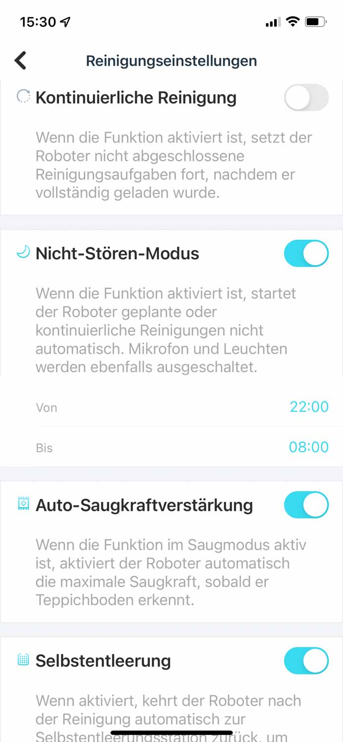

Die App und dessen Funktionen
Der yeedi vac station hat, wie jeder moderne und neuere Saug- und Wischroboter, eine App mit auf den Weg bekommen. Die yeedi App ist mit jedem Gerät der Firma kompatibel und verfügt über einige Einstellmöglichkeiten für das Gerät. Hier zeige ich euch, was damit alles gemacht werden kann.

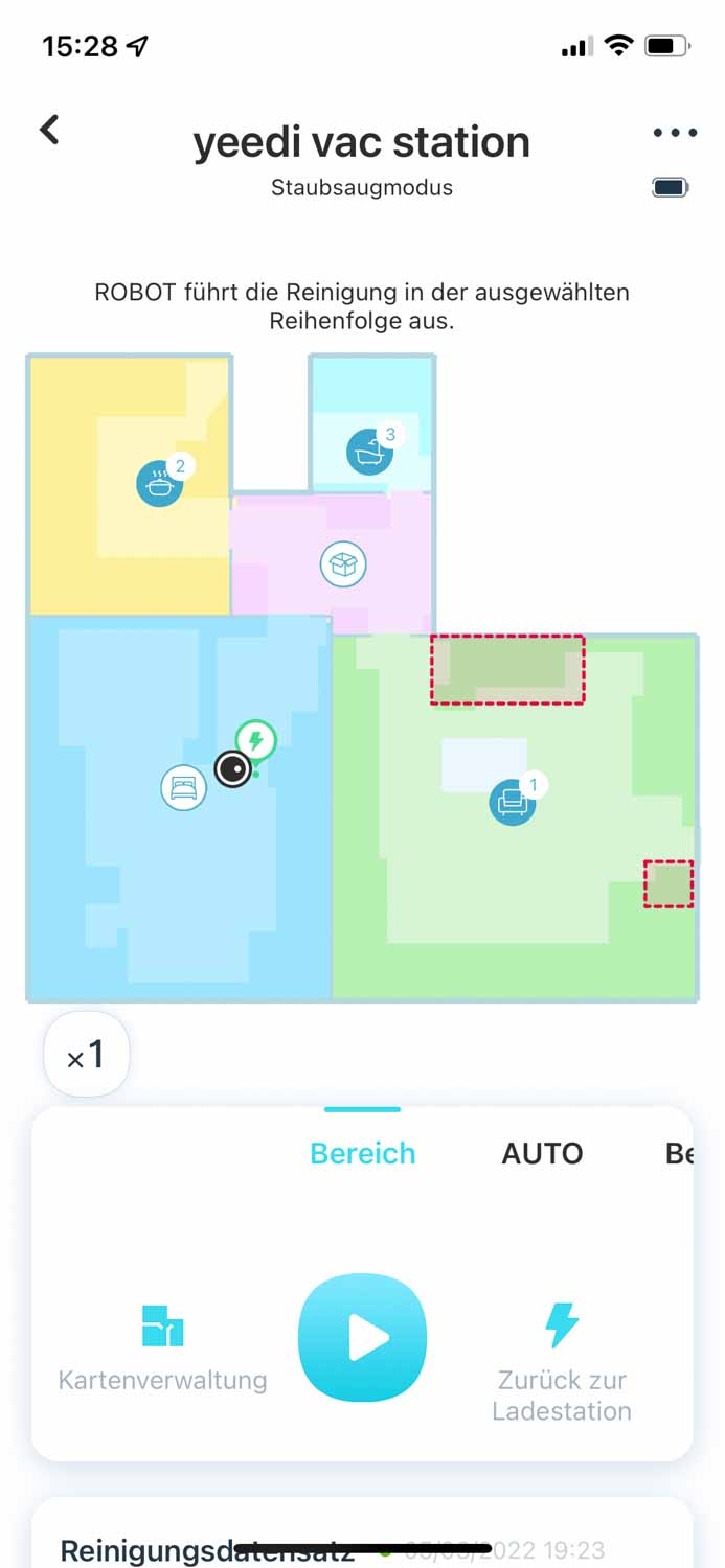

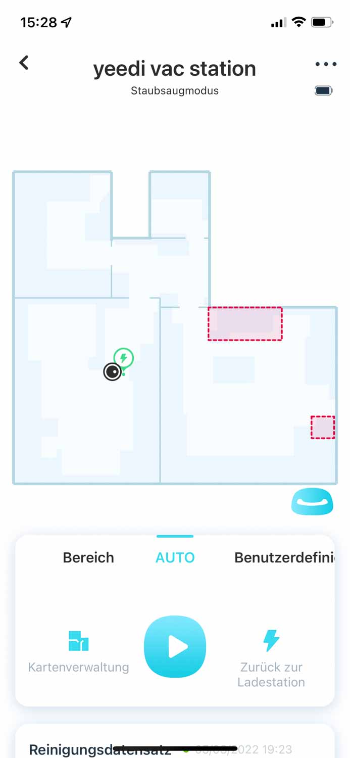

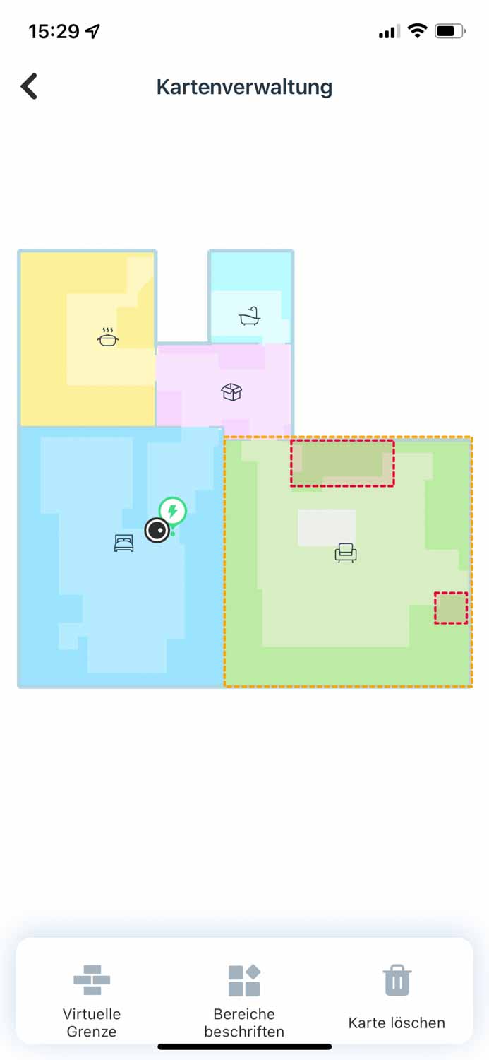

Die Kartenerstellung

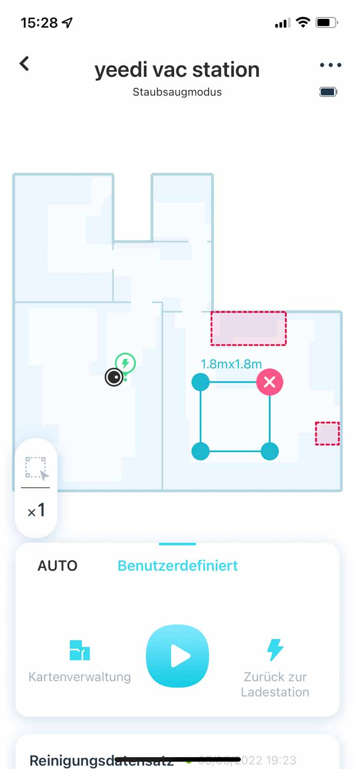

Nachdem der yeedi vac station, die erste Reinigung vollführt hat, speichert er sich den Abstand der Wände in die App, die dann daraus eine recht grobe aber ausreichende Karte erstellt. Auch der ToF-Sensor auf der Oberseite des Gerätes hilft beim Erstellen der Karte und erkennt Wände zuverlässig. Nachdem die Karte steht, wird jeder Raum in einer eigenen Farbe dargestellt. Das Erstellen der einzelnen Räume macht der Roboter, dank der Türrahmenerkennung, zuverlässig allein. Man kann diese auch nicht im Nachhinein bearbeiten oder verändern, jedoch jedem Raum einen Namen zuweisen.

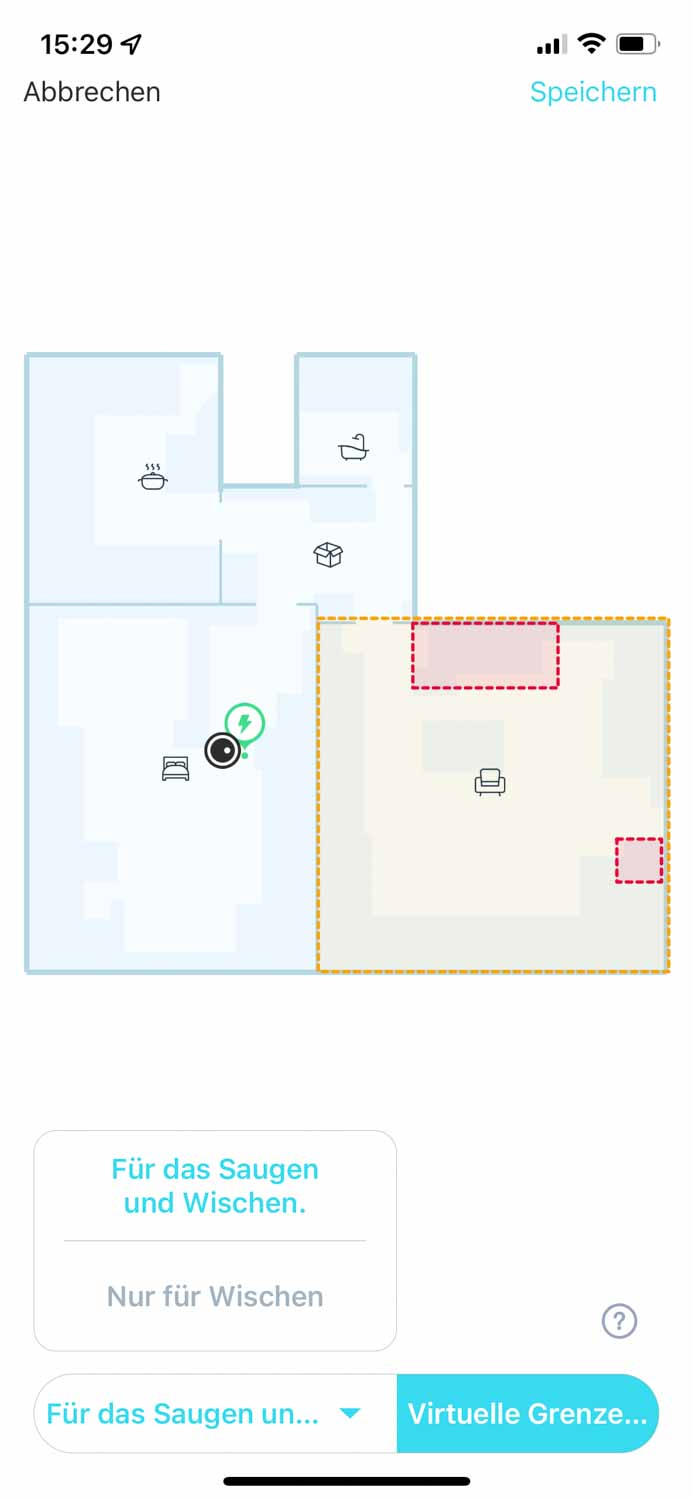

Die Sperrzonen
In der fertig erstellten Karte ist es möglich, mehrere Sperrzonen einzustellen. Dabei zeichnet man die Sperrzone einfach mit den Fingern in die Karte an die Stelle, an der die Zone sitzen soll. Jedoch stellt sich das, bei einer so groben Karte, als nicht so einfach heraus. Die Zonen können jedoch im Nachhinein manuell nochmals verschoben und angepasst werden. Diese Zonen befährt der Roboter zukünftig nicht mehr. Auch eine Nichtwischzone ist einstellbar.
Die verschiedenen Saugmodi

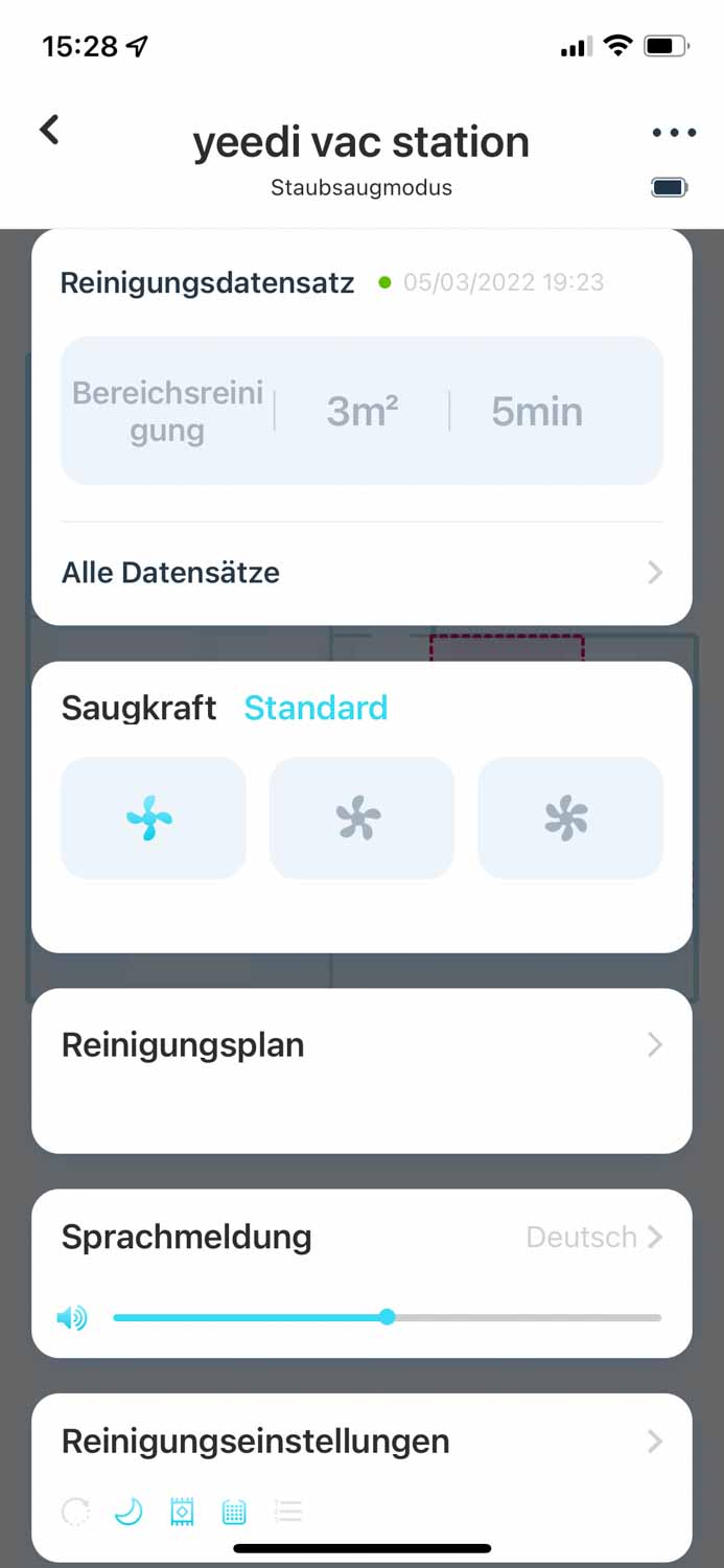

Der Yeedi Vac Station ist in der Lage, verschiedene Saugmodi einzusetzen. Dabei kann man auswählen, zwischen einer vollständigen Reinigung des kompletten Haushaltes, einer Einzelraumreinigung oder das Reinigen einer selbst erstellten Zone. Dabei kann man auswählen, ober er nur einmal oder gleich zweimal reinigt. Jedoch kann man nicht auswählen, dass er nur einzelne Räume einmal und die anderen zweimal saugt. Entweder alles oder gar nichts. Auszuwählen sind übrigens drei verschiedene Saugstärken.

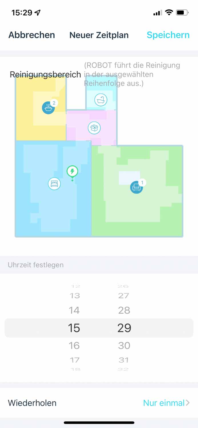

Der Zeitplan
Durch einen einstellbaren Zeitplan ist der Yeedi in der Lage, selbständig zu einer bestimmten Uhrzeit für eine Reinigung loszufahren. Dabei kann man sogar einstellen, ob alles oder nur einzelne Räume gesaugt werden sollen. Auch an welchen Tagen er saugen soll, kann voreingestellt werden.
Die vergangenen Reinigungen
Eine Liste der vergangenen Reinigungen ist einsehbar. Dabei zeigt die App auch die gebrauchte Reinigungsdauer und auch wie viele Quadratmeter gereinigt wurden. Eine abgebildete Karte zeigt, ob der yeedi in dieser Reinigung jeden Winkel erreicht hat.

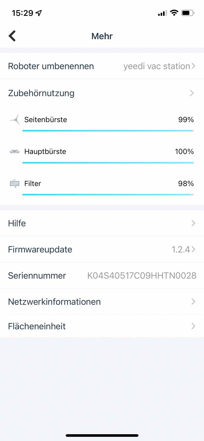

Die Zubehörnutzung
In der App gibt es eine kleine Ansicht der Verschleißteile, die irgendwann mal gewechselt werden müssen. Dabei zeigt ein kleiner Ladebalken den verbliebenen Zustand an. Man kann die Einzelteile für kleines Geld überall im Netz nachkaufen.
