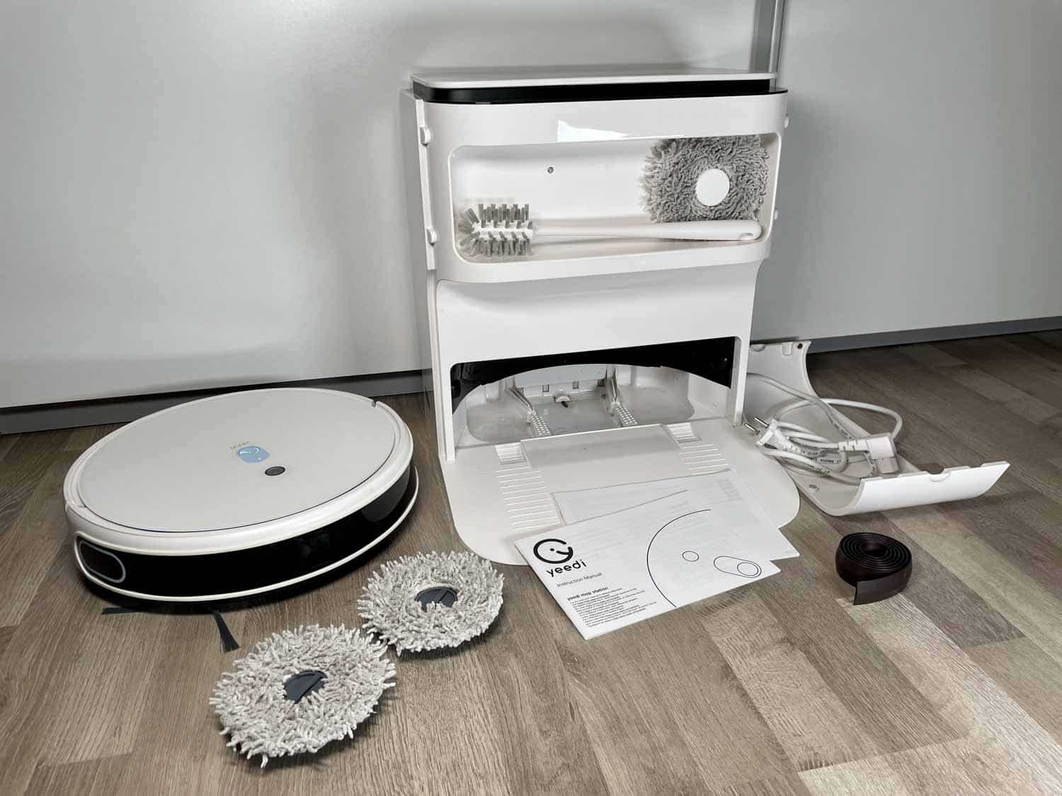

Im Lieferumfang der yeedi mop station findest du alles, was du für den Einsatz des Gerätes benötigst. Ersatzteile wie ganze vier Wischmopps oder ein Magnetband zur manuellen Absperrung einzelner Bereiche sind neben dem Roboter und der Waschanlage vorhanden. Des Weiteren zeige ich dir auf folgendem Bild, was dich noch erwartet beim Auspacken.

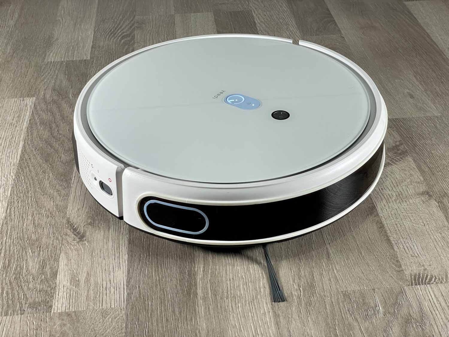

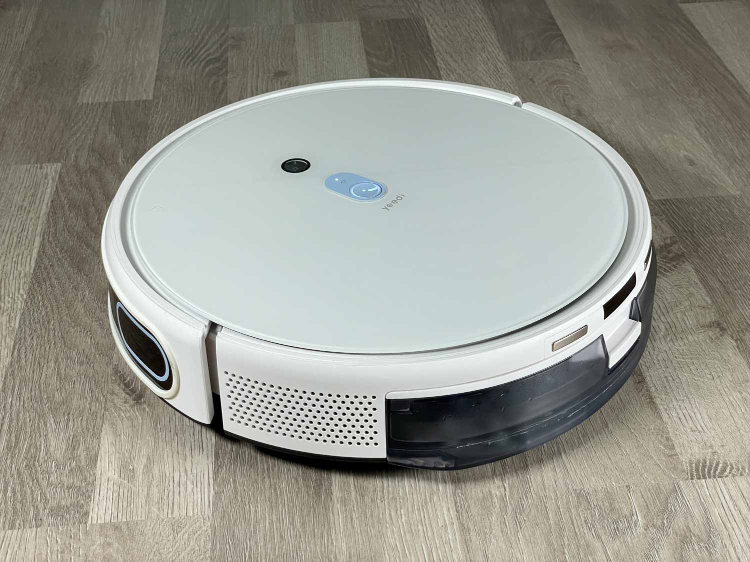

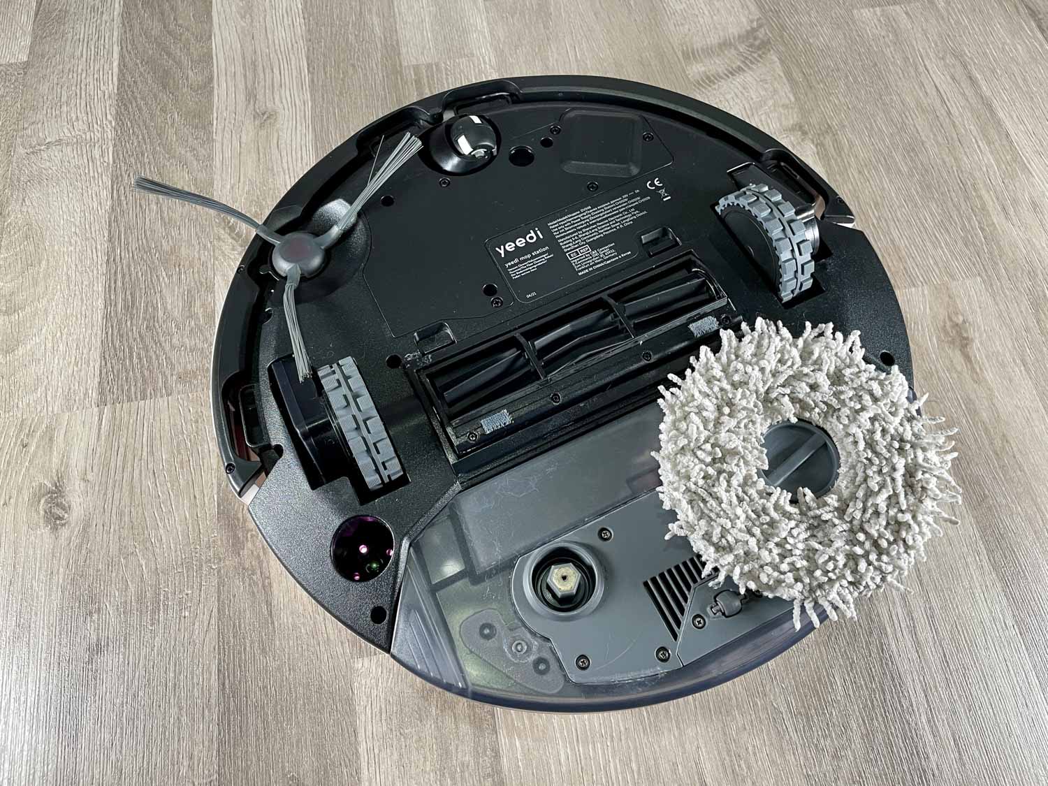

Weiß, einfach und schlicht ist er gehalten. Der Roboter überzeugt durch seine verdammt flache Bauweise, was ihm erlaubt unter tiefere Möbelstücke zu kommen. Auf der Oberseite thront ein einziger Knopf, mit dem man den Roboter starten oder stoppen kann. Davor sitzt der Tof-Sensor (Time of Flight), der in Form einer Kamera daherkommt. Der obligatorische Bumper auf der Front ist mit einer langen schwarzen Kunststoffscheibe versehen, hinter der verschiedenste Infrarotsensoren sitzen. Kleine graue Zierelemente auf dem Glas spiegeln die Wandsensoren wider. Seitlich gibt es neben zwei Luftauslässen nur noch einen Resetknopf und einen Hauptschalter zu finden.
- Von Vorne
- Von Hinten
- Die Unterseite

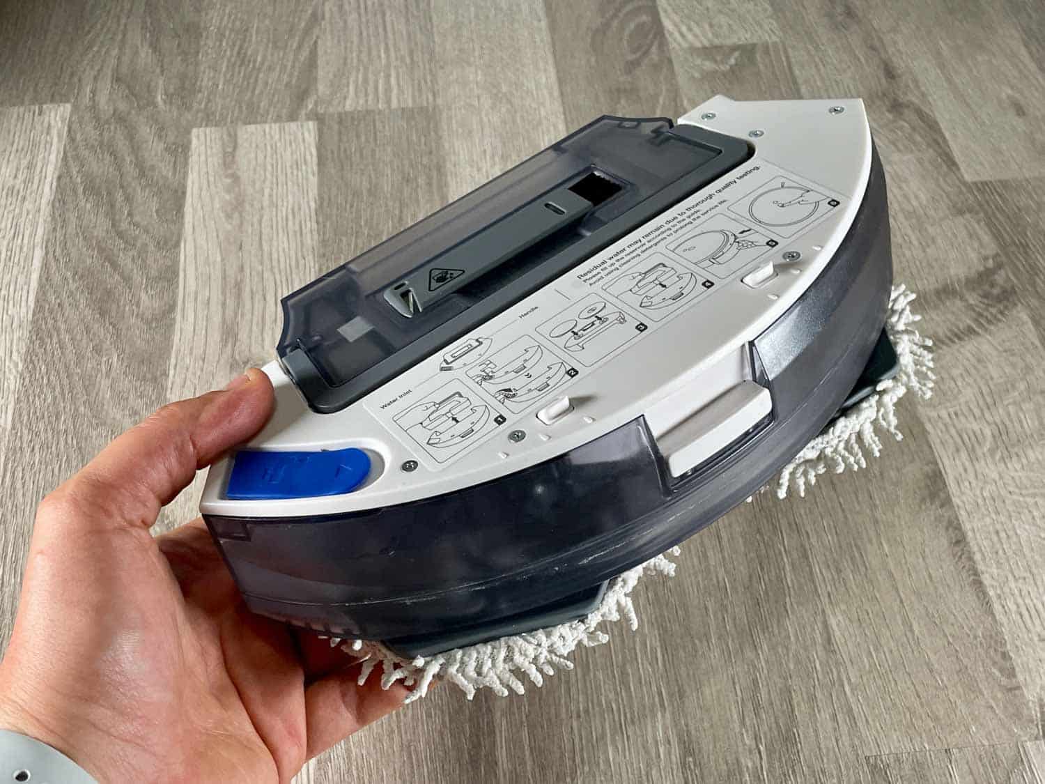

- Der Kombitank

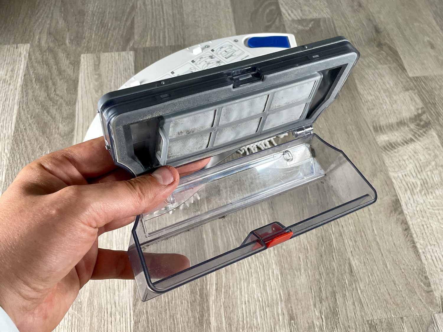

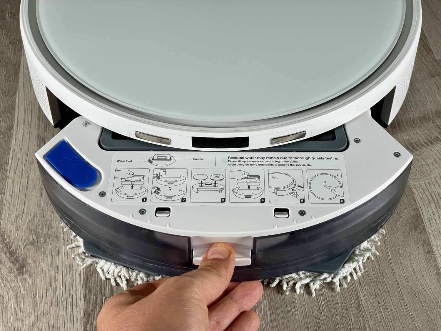

Am Heck kannst du den Kombibehälter entfernen, der zugegeben sehr schwer ist. Ein winziger Staubbehälter ist im Wassertank integriert und sammelt den eingesaugten Schmutz ein. Auf der Unterseite des Kombibehälter kannst du mittels Magneten die zwei rotierenden Wischmopps anstecken. Unter dem Roboter gibt es einen Ultraschallsensor zu entdecken, der Teppichboden erfassen kann. Eine einzige Seitenbürste und eine voll gummierte Hauptbürste sammeln zuverlässig den Schmutz ein. Ein weiterer Sensor soll die Bodenart erkennen und die Reinigungsleistung dementsprechend anpassen.
- Wenig Platz im Staubbehälter
- Der Kombitank

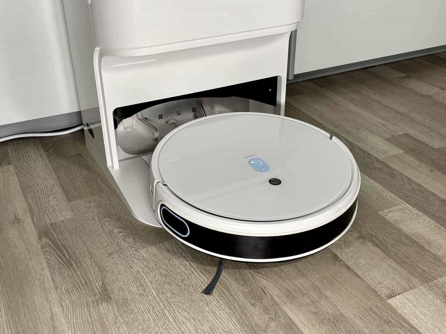

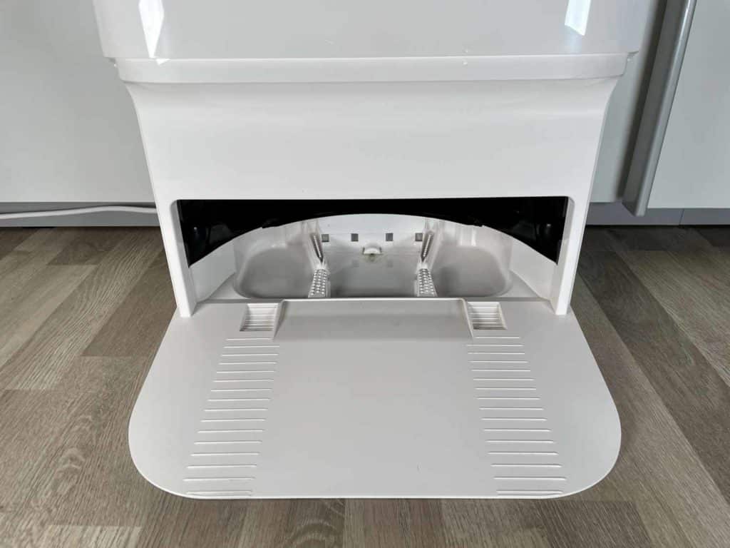

So sieht die Waschanlage aus

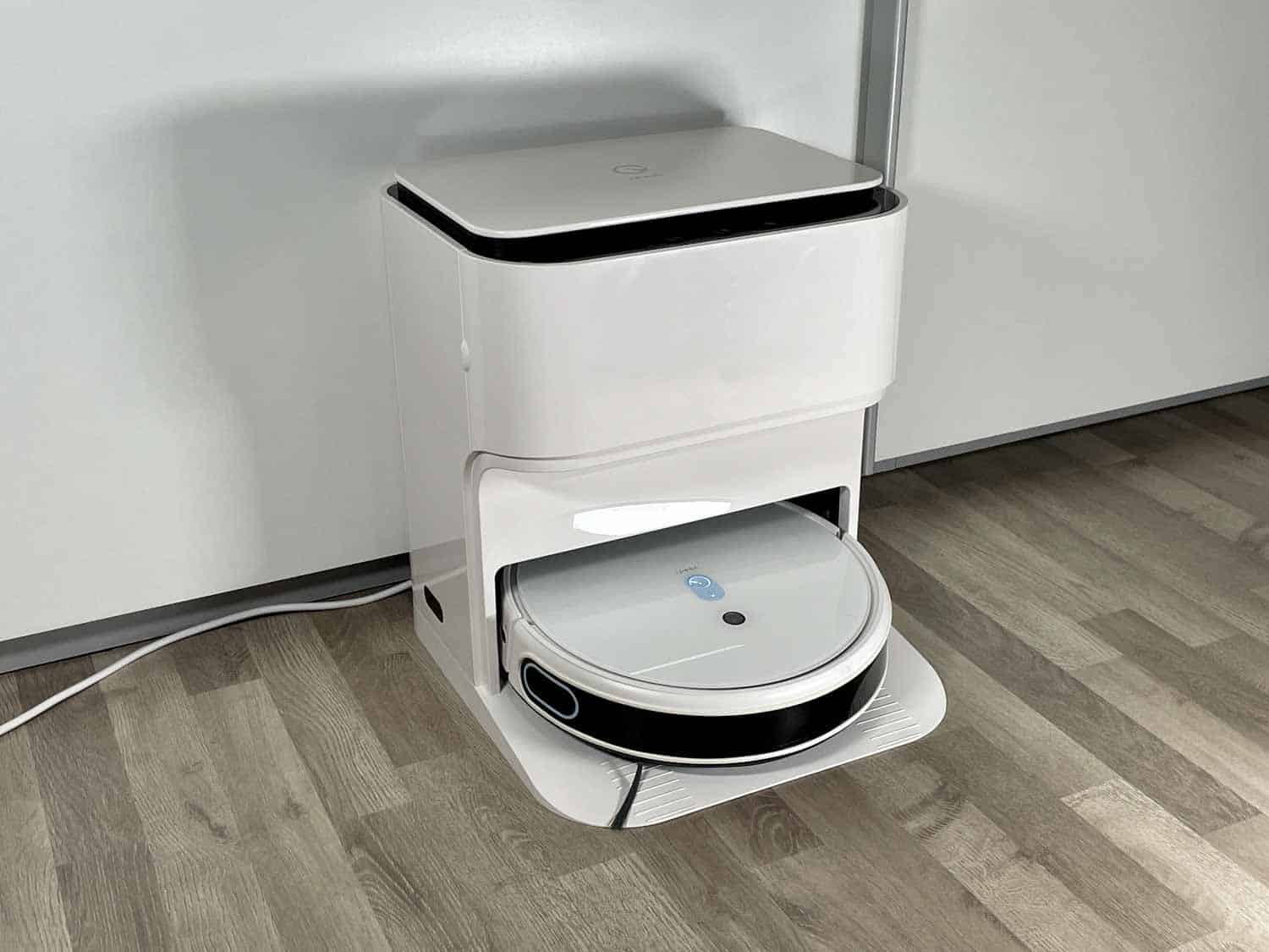

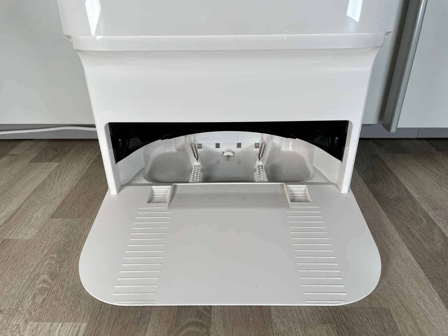

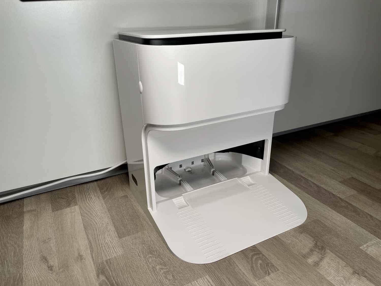

Die Waschanlage des yeedi mop station ist in einem gleichen Design und komplett in Weiß gehalten. Eine garagenähnliche Einbuchtung stellt sowohl die Waschanlage als auch die Aufladeschale dar. In dieser werden die Wischmopps während und nach der Reinigung ausgewaschen. Die Station besitzt einen Deckel, unter denen sich zwei Tanks für das Frisch- und Abwasser befinden. Diese lassen sich einfach entleeren und befüllen. Hier gab es im Langzeittest auch nie Schwierigkeiten mit Überschwemmungen oder Fehlern.
- Die Waschanlage

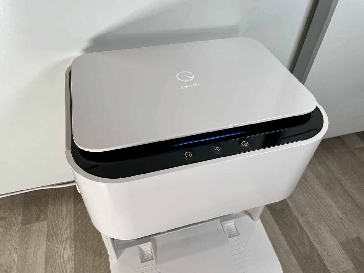

- Bedienelemente an der Station
Die der Roboter lässt sich auch über die Waschanlage direkt steuern. Dafür besitzt drei kleine Touch-Knöpfe, mit denen man den Roboter aus der Station befehligen kann, die den Roboter zum Reinigen losschickt und mit der man die Waschanlage reinigen kann. Das sollte man in regelmäßigen Abschnitten auch machen, da sich sonst sehr viel Schmutz in der Waschschale absetzt. Diese lässt sich nämlich nicht herausziehen wie die des Dreame W10. Über den Knöpfen siehst du auch eine ästhetische LED Beleuchtung. Auf der Front der Waschanlage befindet sich ein versteckter Deckel, den man abnehmen kann. Dahinter befinden sich Befestigungen für die übrigen Wischmopps und eine große Reinigungsbürste für die Reinigung der Station.
Werden die Wischmopps komplett sauber gemacht?

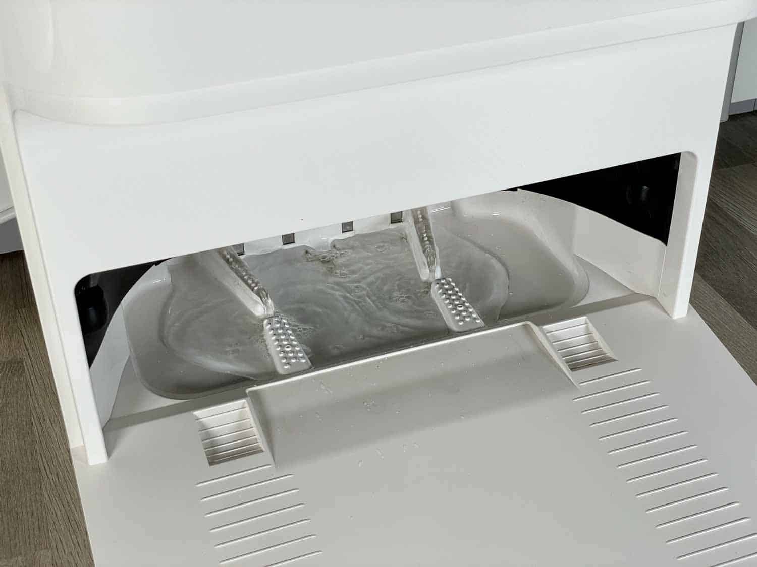

Während und nach jeder Reinigungsfahrt, fährt der yeedi mop station in seine Waschanlage, um seine Wischmopps reinigen zu lassen. Das soll dafür sorgen, dass immer saubere Wischmopps für die Bodenreinigung zur Verfügung stehen. Dabei drehen sich beide Mopps schnell auf den Kunststoffvorsprüngen, was diese sauber macht. Frischwasser wird dabei auf die Mopps gepumpt und das Abwasser direkt in den Schmutzwasserbehälter. Das funktioniert im Test hervorragend, jedoch sollte man beachten, die Mopps gelegentlich in die Waschmaschine zu schmeißen. Je nach Verschmutzungsgrad kann die Waschanlage nicht komplett alles an Schmutz entfernen.
- Die Garage
- So werden die Mopps gewaschen
Nach der Reinigung der Wischmopps wird ein Kaltluftgebläse zugeschaltet, das die Wischmopps trocknen soll. Das funktioniert ebenfalls sehr zuverlässig. Bedauerlicherweise gibt es zu diesem Gebläse keinerlei Einstellungen. Ganze sechs Stunden läuft es und das kann man auch hören. Über einen Knopfdruck in der App lässt sich das Gebläse jedoch ganz einfach deaktivieren. Auch der Ruhemodus sorgt für ein Abschalten des Gebläses.

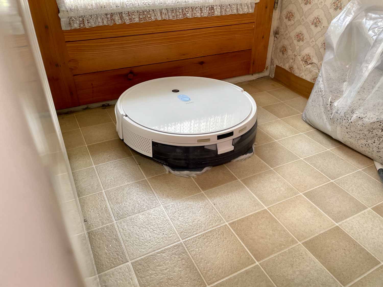

Diese Frage ist eigentlich recht einfach zu beantworten. Bei der yeedi mop station handelt es sich in meinen Augen eher um einen Wischroboter mit zusätzlicher Saugfunktion als um einen Saug-Wischroboter. Die Saugkraft ist mit 2500 Pascal Leistung durchschnittlich gering angegeben. In der Praxis lässt er gerne mal etwas liegen. Der sehr kleine Staubbehälter des yeedi mop station ist auch nicht für mehrere Saugvorgänge in großen Haushalten ausgelegt. Ich sehe ihn da schon eher als nette Beilage zum Hauptgericht.
- Die Saugleistung ist okay
Du solltest dir da aber auch weniger einen Kopf machen. Die Saugleistung reicht für die Aufgaben des yeedi mop station vollkommen aus, wenn du beabsichtigst, dir einen Wischroboter zuzulegen. Als reine Saug-Wischroboter-Kombination hingegen sehe ich den yeedi mop station von der Saugleistung her eher am unteren Ende stehen.

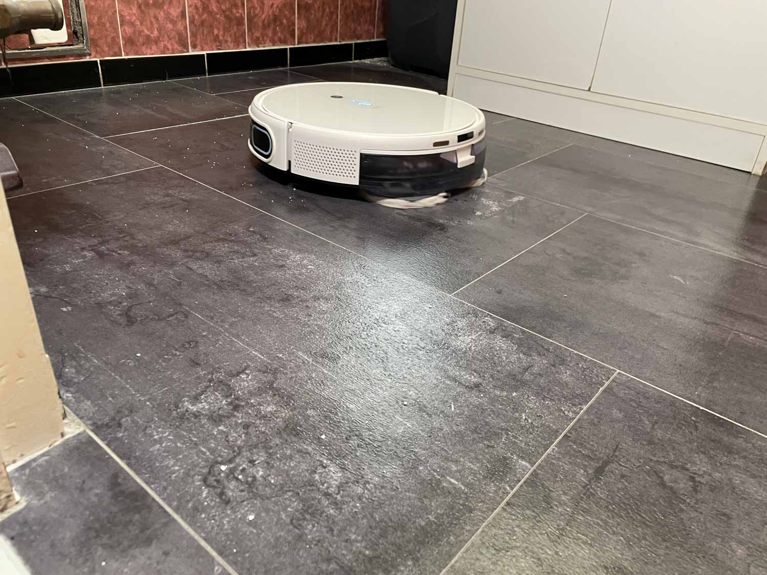

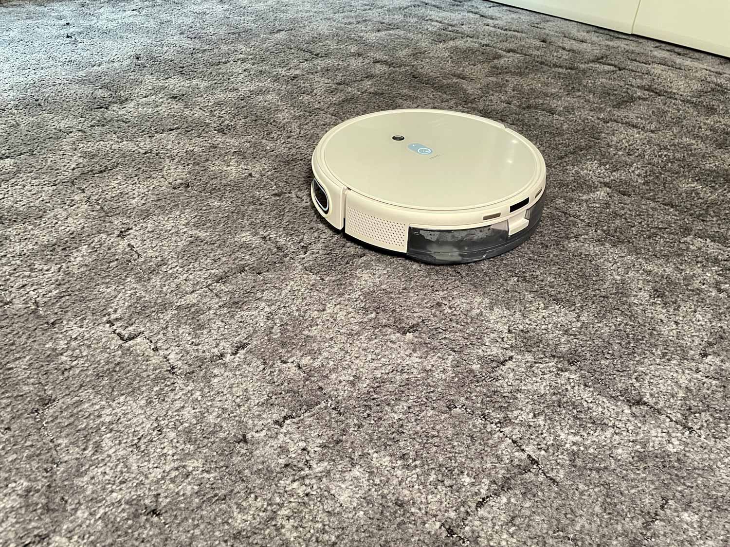

Die Wischmopps werden vor jedem Reinigungsstart mit frischem Wasser ausgewaschen. Somit hast du von Anfang an ein feuchtes Wischbild, dass sich dank des Wassertanks auch durchgehend hält. Dank des Gewichtes des Roboters und des darauffolgenden Drucks auf dem Boden, kann der yeedi mop station zuverlässig auch schwerere Verschmutzungen vom Boden wischen. Bei täglichem Einsatz kann der Roboter dir das Wischen von Hand ersetzen. Zumindest was die Flächen der Räume angeht. Türdurchgänge und Ränder sollten gelegentlich von Hand nachgewischt werden. Das stetige Auswaschen nach ca. 10 Quadratmeter führt zudem dazu, dass die Wischmopps zuverlässig sauber bleiben und kein Dreck durch den kompletten Haushalt gezogen wird. Die Wischleistung mit den rotierenden Wischmopps ist wirklich ausgezeichnet. Die Tanks müssen lediglich einmal die Woche entleert und gefüllt werden.
- Die Wischleistung ist sehr gut

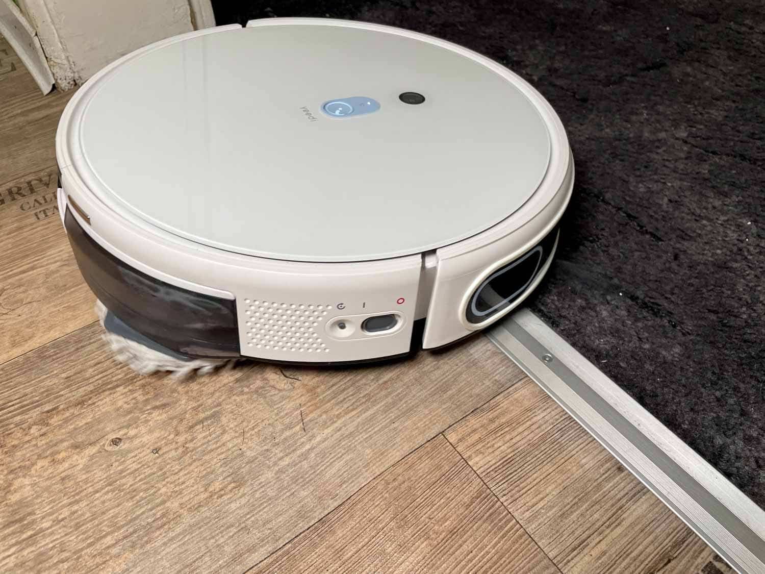

- Teppichboden wird automatisch gemieden

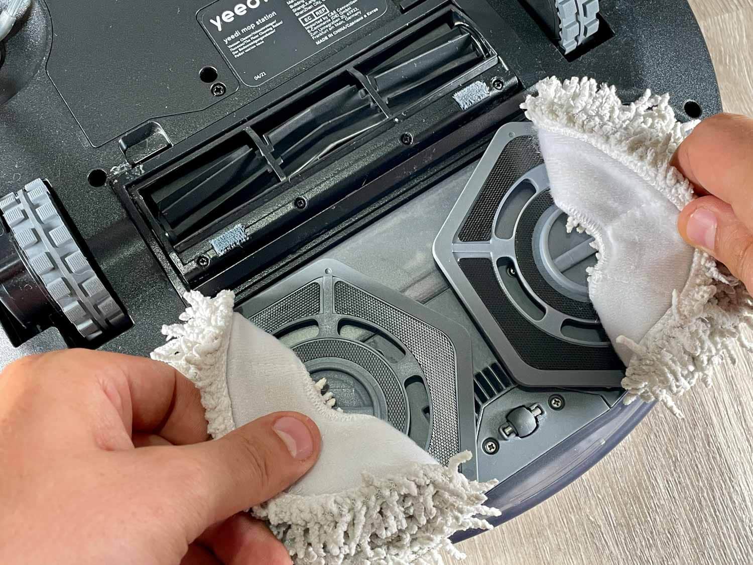

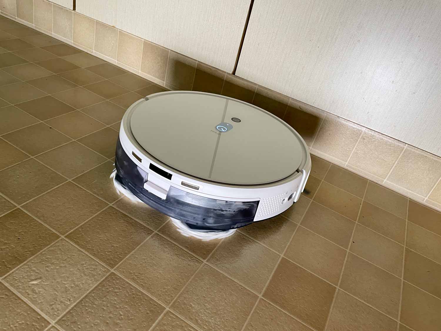

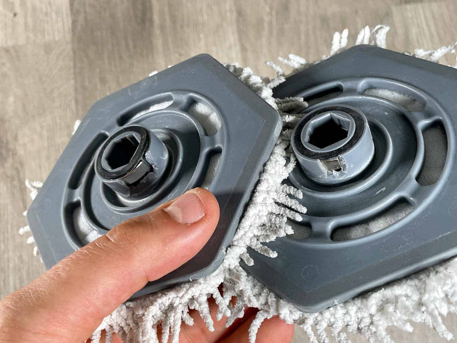

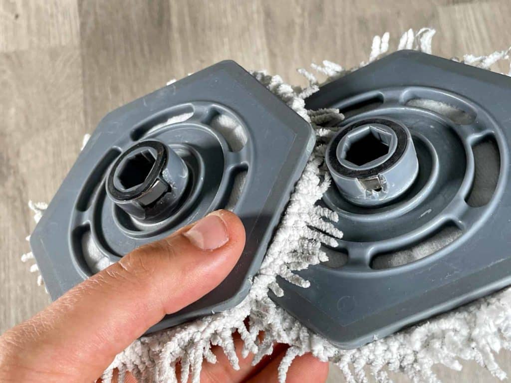

Hier muss ich dir nun meine ehrlichen Erfahrungen mit der Langlebigkeit der Wischfunktion preisgeben. Die Wischmopps sind über Klett an den Wischplatten befestigt, was ein Auswaschen in der Waschmaschine ermöglicht. Jedoch wirst du schon nach der dritten oder vierten Reinigungsfahrt erkennen, dass die Wischmopps qualitativ nicht der Reißer sind. Sie verlieren rasant Flusen, die im ganzen Haushalt verteilt werden. Ein Staubsaugen nach dem Wischvorgang wird dadurch fast unerlässlich.
- Sie wurden nicht rund sondern eckig konstruiert
- Nach 6 Monaten der erste Schaden
Das tragischste Erlebnis, was mir dann die Wischfunktion meiner yeedi mop station vollständig nahm, war die einfache Tatsache, dass die magnetisch haltenden Mopp-Platten, in meinen Augen, einen gravierenden Konstruktionsfehler aufweisen. Sie sind nicht Rund konstruiert, sondern mit Ecken versehen, die ineinander greifen. Nach etwa sechs Monaten haben sie sich beim Wischvorgang so verkeilt, dass die magnetischen Halterungen beider Platten brachen. Die Magneten fielen heraus und die Wischfunktion war unbrauchbar. Ersatzteile habe ich im Internet nirgends gefunden. Hier hilft wohl nur die Anfrage an den Support. Ob das jedoch zum Erfolg führt, kann ich nicht sagen, da ich das nicht getestet habe. Ich war dann auch recht sauer auf diese Gegebenheit und habe mich nicht mehr mit der yeedi mop station befasst. Sehr schade!

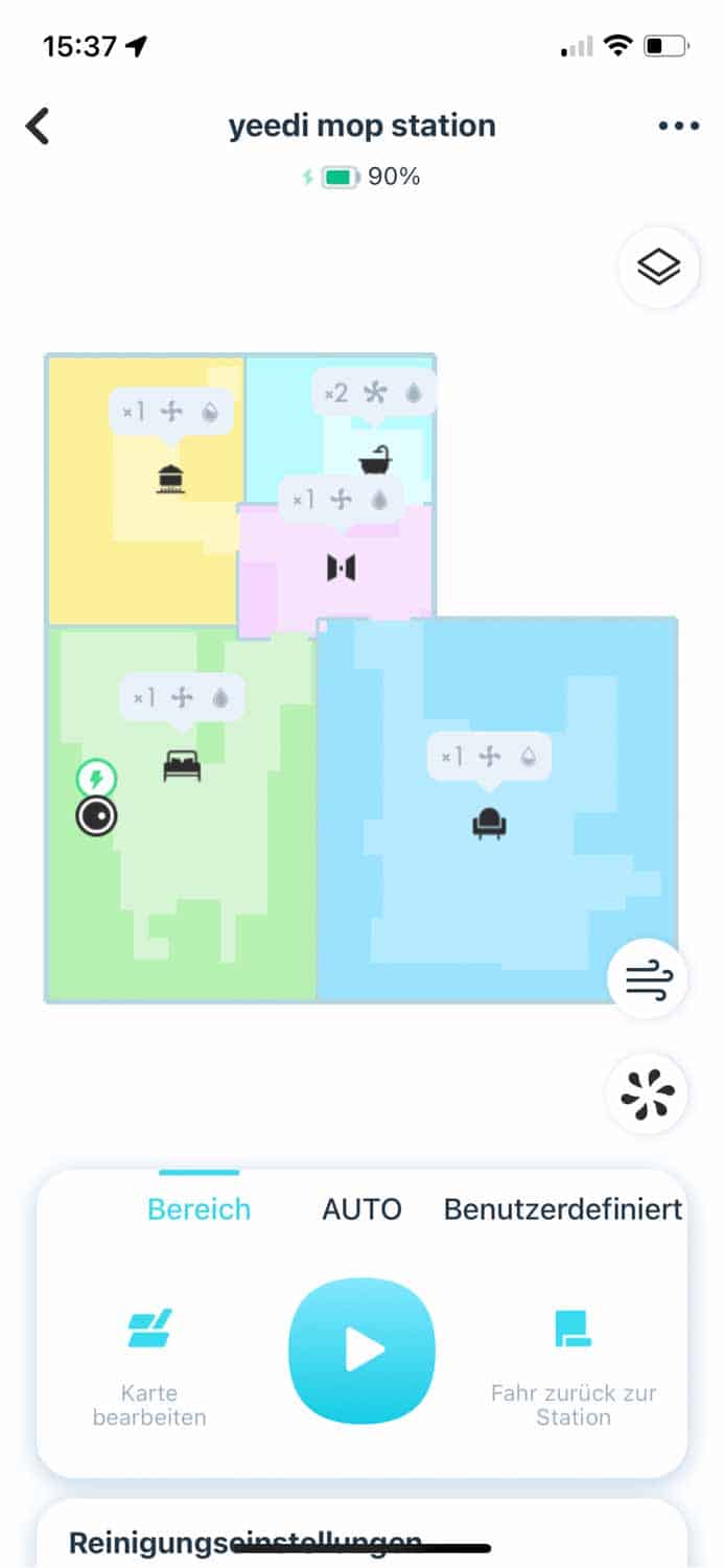

Die App bringt zusätzliche Funktionen!

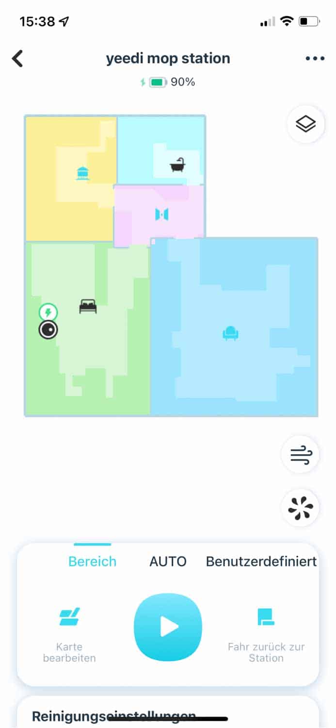

Selbstverständlich ist die yeedi mop station mit der hauseigenen yeedi-App kompatibel, die eine weitere Fülle an Funktionen erst ermöglicht. Das Einbinden des Gerätes war wirklich einfach und bekommt jedes Kind hin. Die Fülle an Funktionen jedoch scheint mir etwas träge zu sein. Das hat mich aber auch nicht sonderlich gewundert, da es sich hier nicht um ein lasernavigierendes Gerät handelt. Jedoch hätte ich mir ein wenig mehr Funktionen für die Waschanlage gewünscht. Hier zeige ich dir einen Überblick über die Funktionen der App.

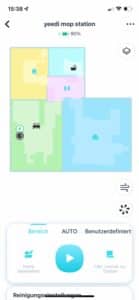

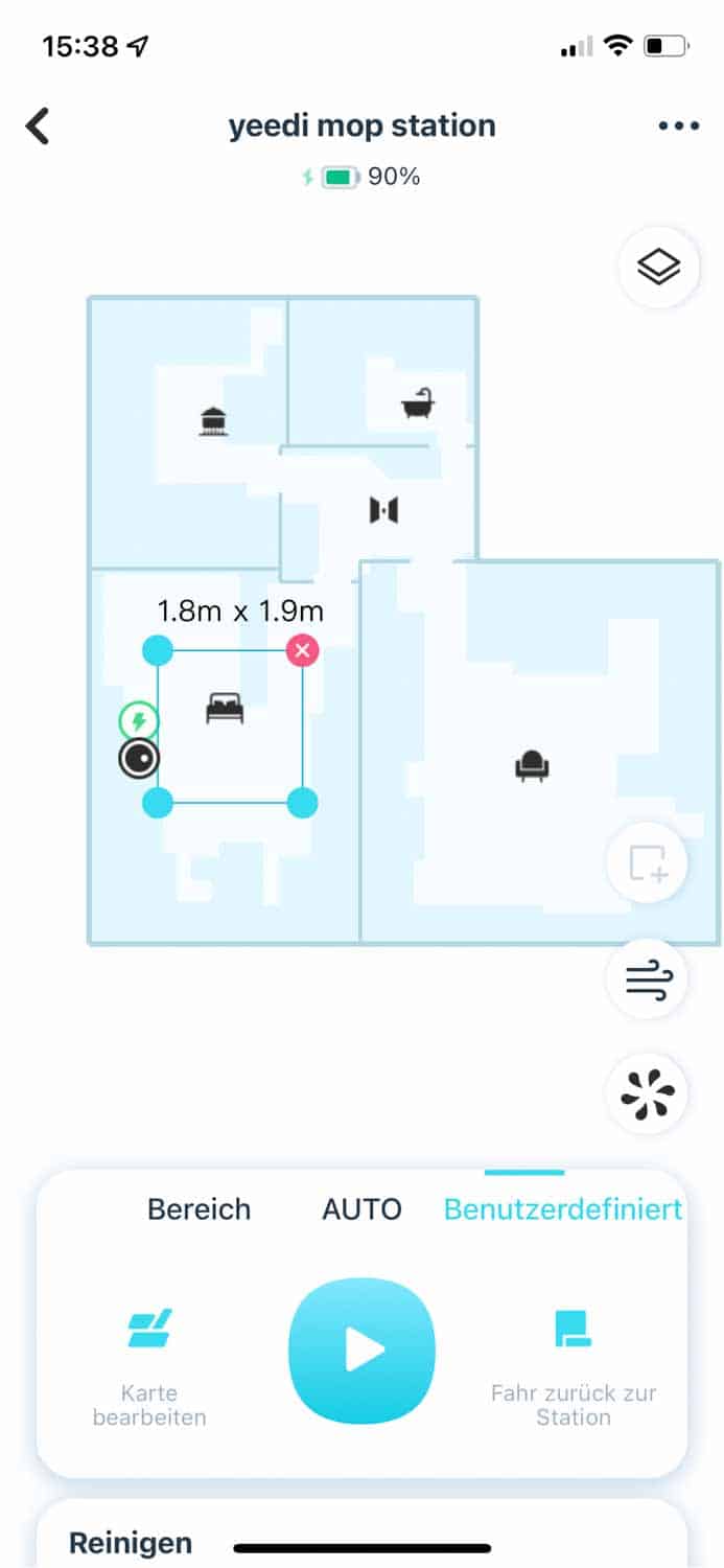

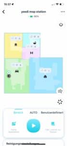

Das kann die Karte

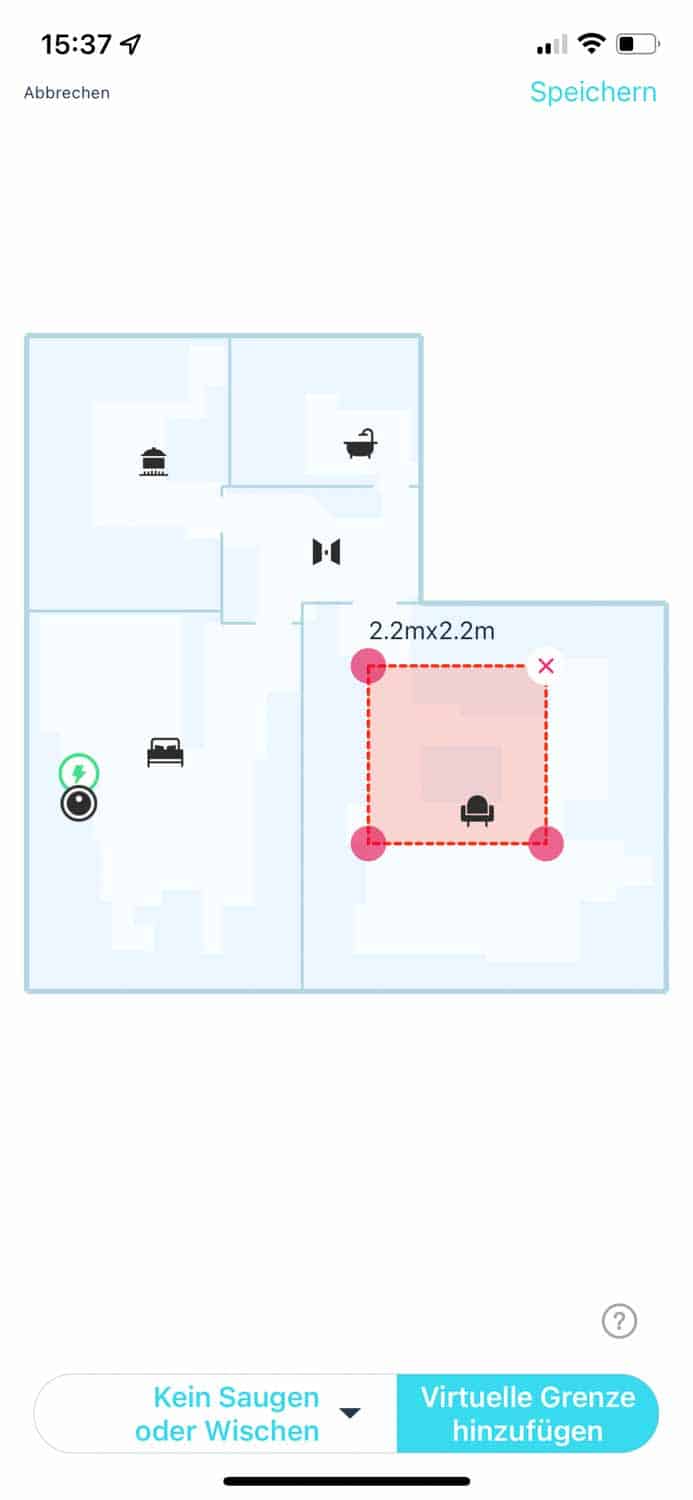

| Kartenerstellung | Der Roboter erstellt einen Umriss deines Haushaltes und teilt diesen selbstständig in Räume ein. Ein Bearbeiten der Räume ist nicht möglich. |
| Virtuelle Grenzen | In die Karte können virtuelle Grenzen eingezeichnet werden, die den Roboter daran hindern diese zu befahren. Dazu zählen auch wischfreie Zonen. |

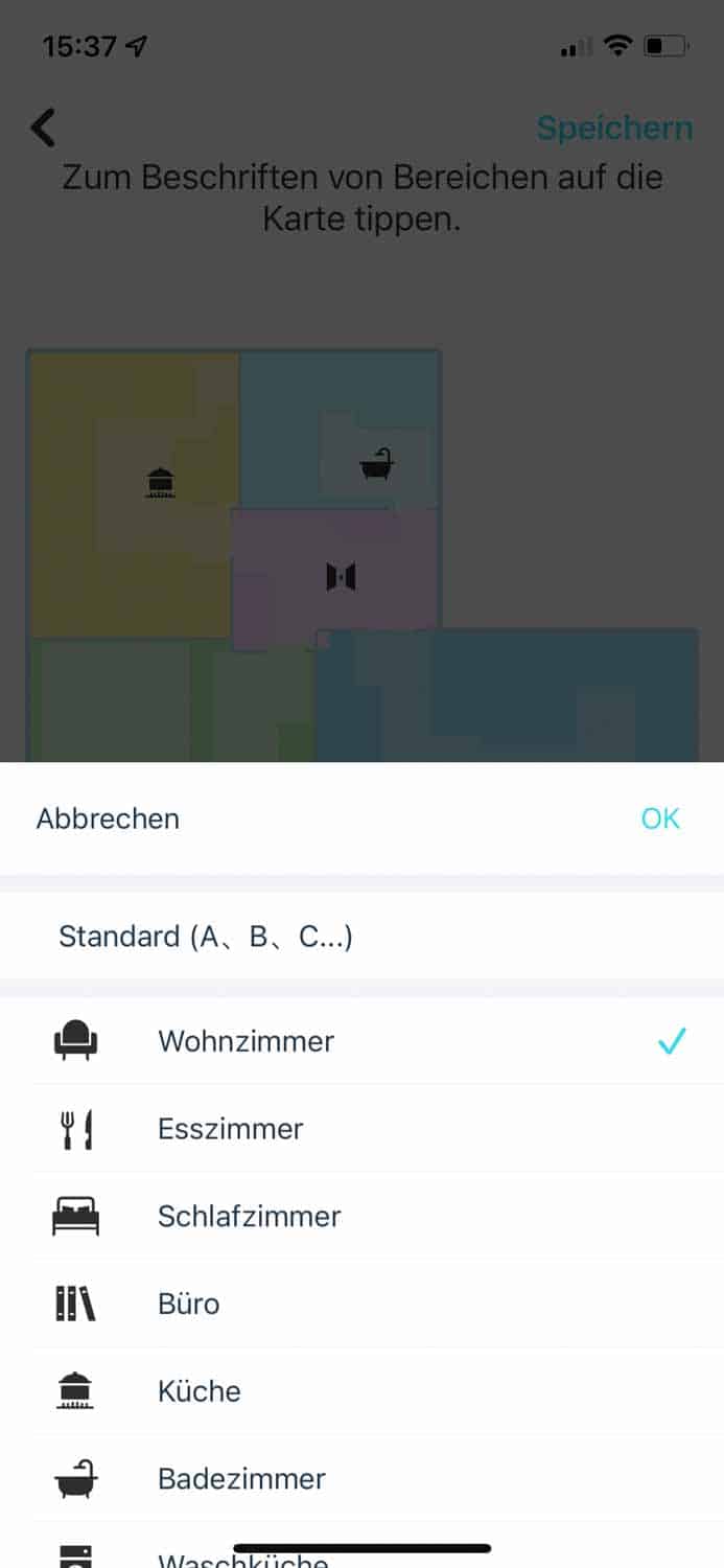

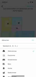

| Bereiche beschriften | Alle erstellten Räume können mit unterschiedlichen Namen benannt werden. |

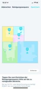

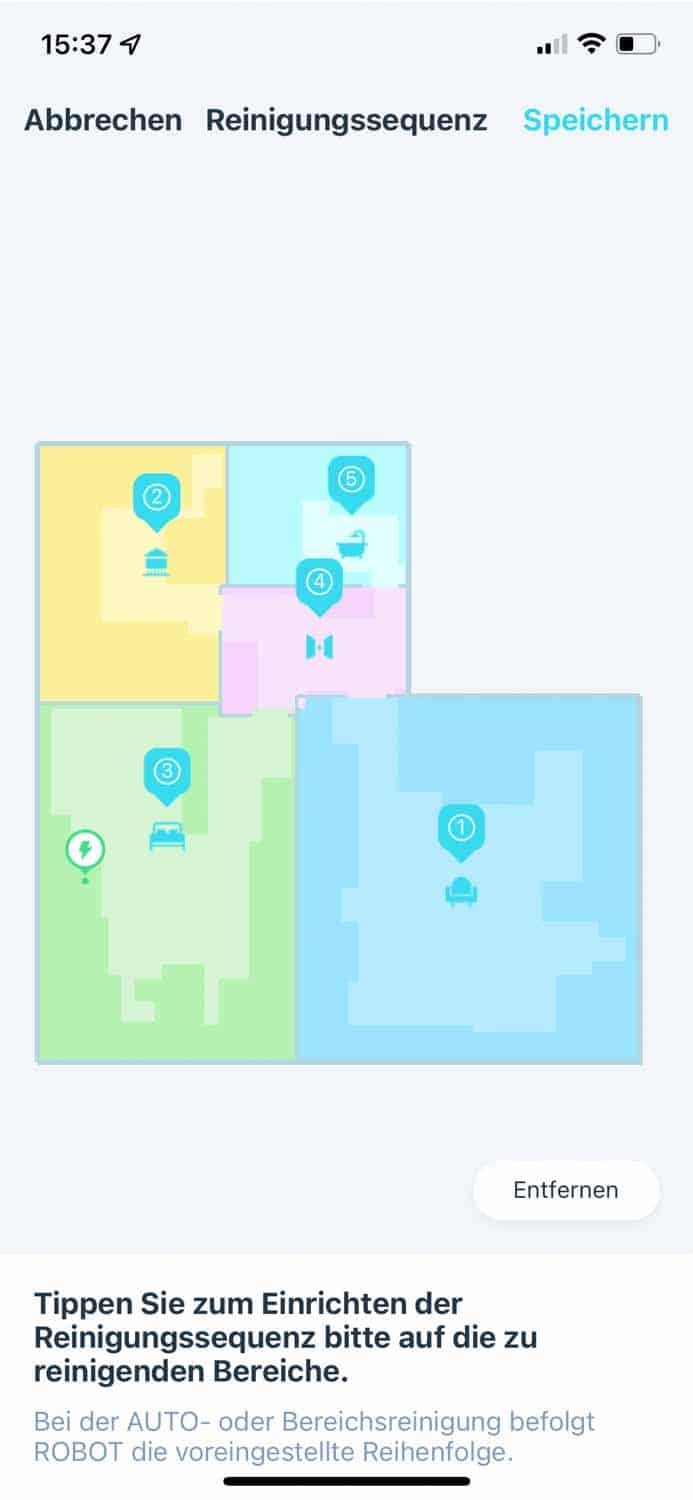

| Reinigungssequenz | Die Räume können nach Belieben in unterschiedlicher Reihenfolge abgefahren werden. |
- Die erstellte Karte
- Das Setzen von Sperrzonen
- Räume benennen
- Reihenfolge festlegen

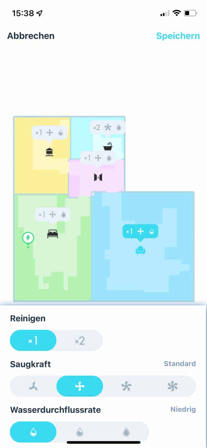

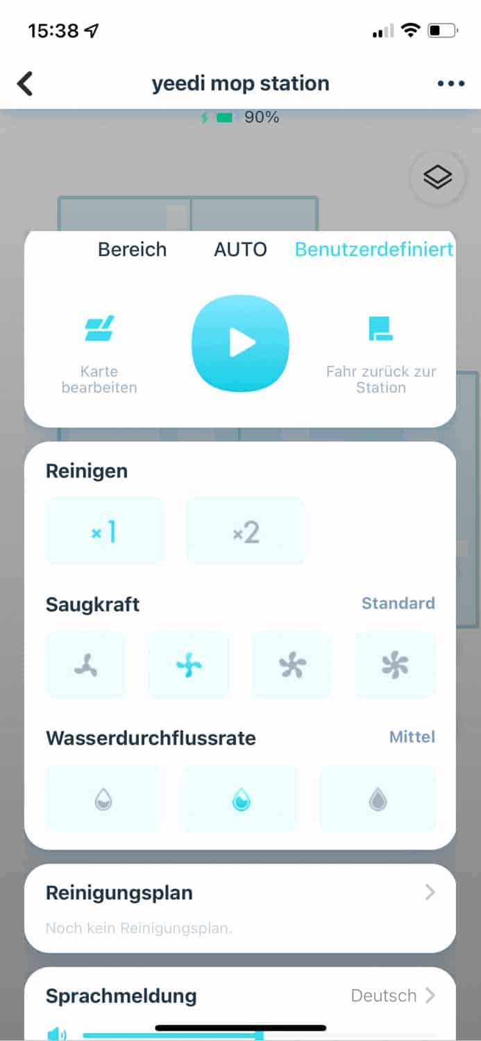

Die verschiedenen Reinigungseinstellungen
| Vollständige Reinigung | Der Haushalt kann mit einem Klick vollständig gereinigt werden. |
| Selektive Raumreinigung | Einzelne Räume können individuell angesteuert werden. |
| Zonenreinigung | Man kann Zonen einzeichnen, die gereinigt werden sollen. |
| Saugstärke | Die Saugstärke ist in vier Stufen einstellbar. |
| Wasserdurchfluss | Die Wasserdurchflussrate ist in drei Stufen einstellbar. |
| Mehrmaliges Befahren | Man kann entweder einen einzigen oder zwei Reinigungsdurchgänge festlegen. |
| Individuelle Leistungsbelegung | Jeder Raum kann im Vorfeld individuell mit Leistung belegt werden. |
| Wischmopp-Reinigung starten | Man kann über einen Knopfdruck das Reinigen der Wischmopps starten oder stoppen |
| Gebläse der Station | Das Gebläse kann mit einem Knopfdruck gestartet oder beendet werden. |
- Selektive Raumreinigung
- Individuelle Zonenreinigung
- Die Reinigungsstufen
- Individuelles Festlegen der Leistung

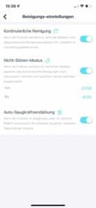

Weitere Einstellungen

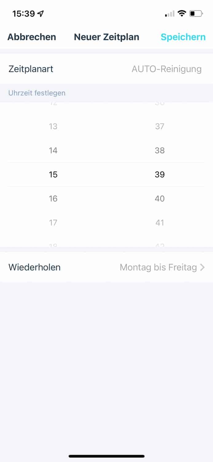

| Reinigungsplan | Man kann den Roboter selbstständig zu einer eigenen Uhrzeit, an einem eigenen Tag in eigens festgelegte Räume reinigen lassen. |
| Sprachmeldung | Man kann Sprache und Lautstärke einstellen. |

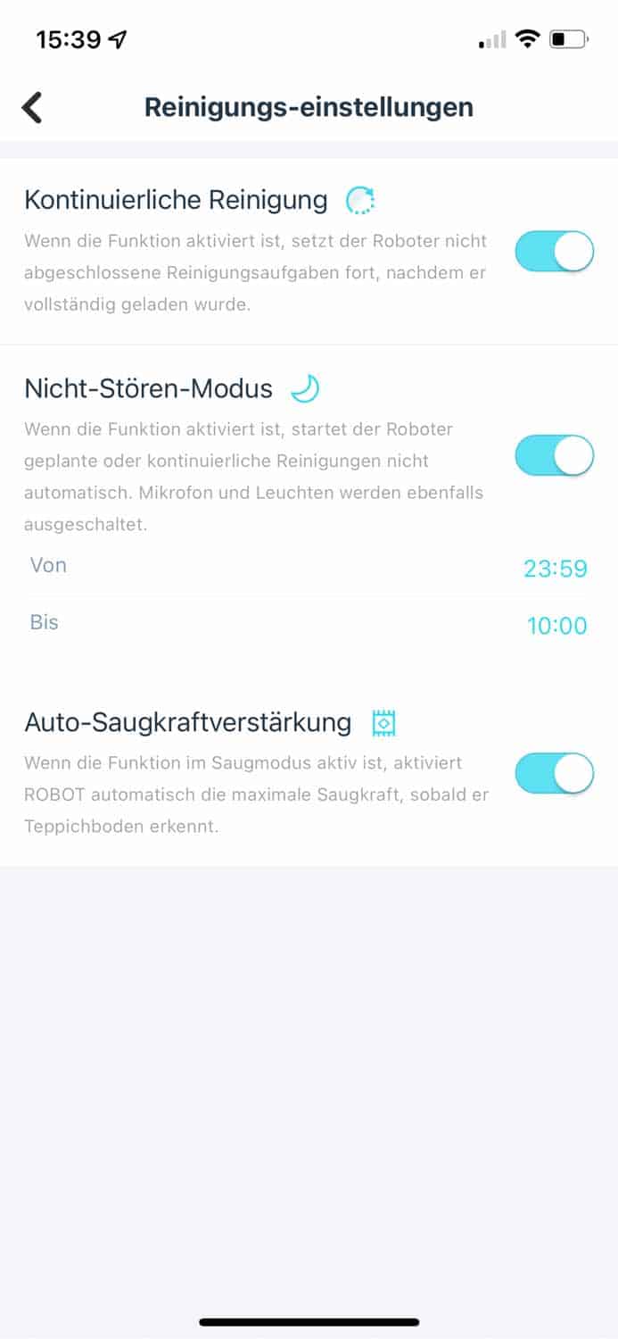

| Kontinuierliche Reinigung | Wenn der Akku schwach wird, dann fährt der Roboter an seine Station, lädt auf und setzt die Reinigung fort. |
| Nicht-Stören-Modus | Ist dieser aktiviert, dann setzt der Roboter eine unvollständige Reinigung nicht mehr fort. Sprache und Beleuchtung, sowie Gebläse werden ausgeschaltet. |
| Teppicherkennung | Ist diese aktiviert, dann steigert der Roboter seine Leistung auf Teppich automatisch auf ein Maximum und meidet diesen im Wischvorgang. |

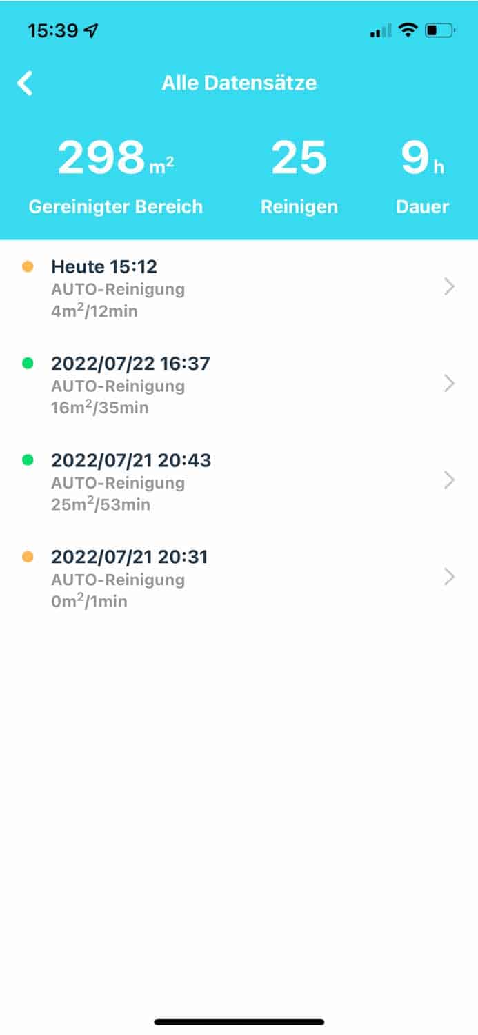

| Reinigungsprotokoll | Man kann vergangene Reinigungsabläufe einsehen. |

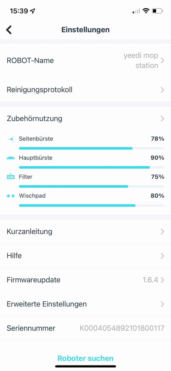

| Wartung | Man kann den Status der Verschleißteile einsehen. |
| Kurzanleitung | Mit diesem Punkt wird dir eine kleine Einführung für das Gerät gezeigt. |
| Roboter benennen | Der Roboter kann individuell benannt werden. |
- Zeitsteuerung
- Die Robotereinstellungen
- Das Warten der Verschleißteile

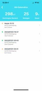

- Das Reinigungsprotokoll
