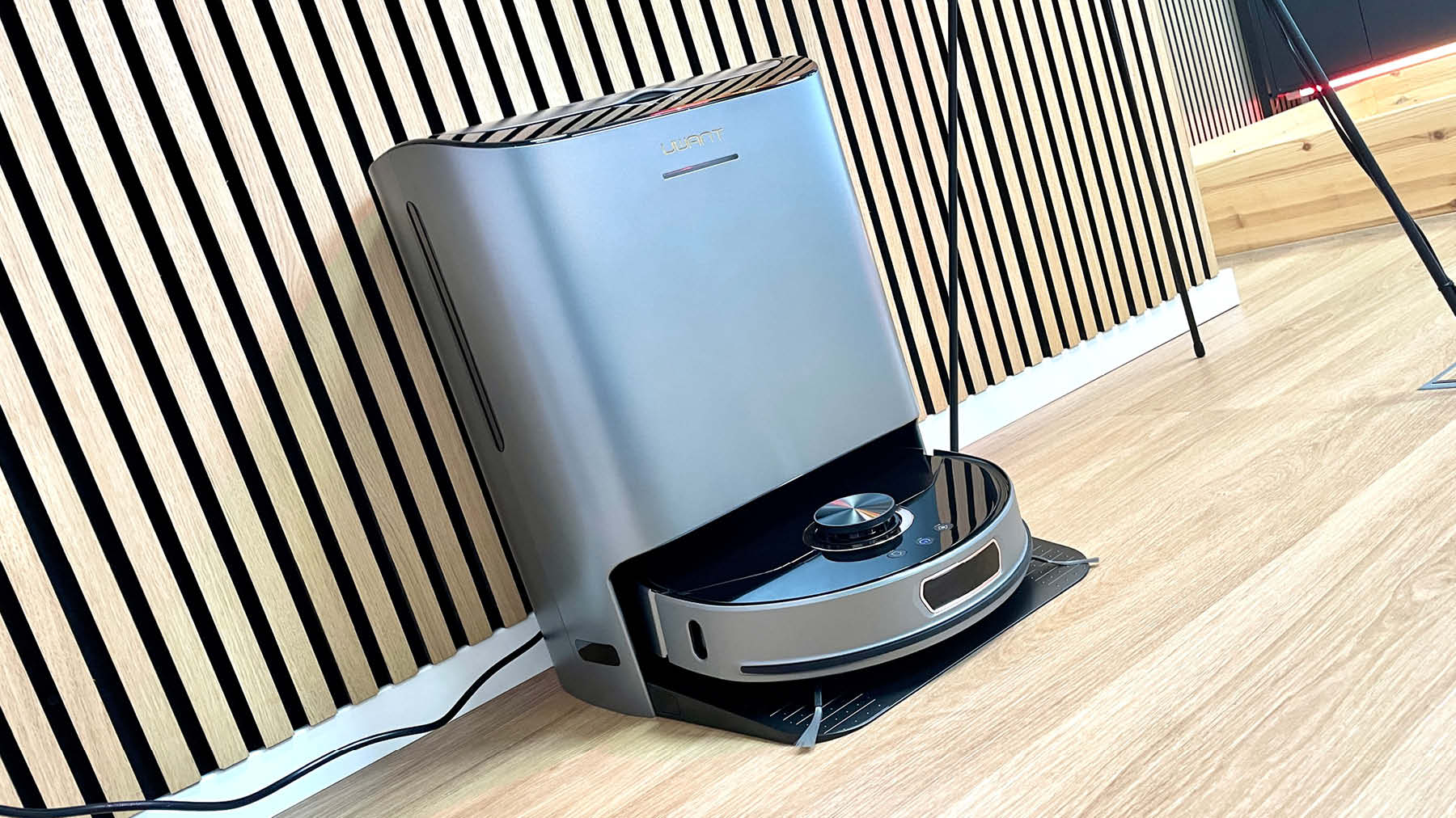

UWANT U200 | TEST | Eine günstige All-In-One-Alternative?
Der UWANT U200 ist ein Saug-Wischroboter mit rotierenden Wischmopps und einer Multifunktionsreinigungsstation zu einem günstigen Preis. Doch kann das Multitalent wirklich mit der Konkurrenz mithalten?
VOR- & NACHTEILE | UWANT U200

LIEFERUMFANG | Das ist alles beim UWANT U200 dabei!
Der Lieferumfang des UWANT U200 gestaltet sich als üppig. Neben dem Saugroboter selbst und der Multifunktionsreinigungsstation, erwartet euch noch ein zweites Paar Wischmopps, eine Gummibodenbürste (Kombibürste ist eingesetzt), zwei zusätzliche Ersatzstaubbeutel, zwei Ersatzseitenbürsten, ein Ersatzstaubfilter, eine Reinigungsbürste und spezielle Gummiaufkleber, die als zusätzlicher Stoßschutz dienen sollen.
UWANT U200 - Der Lieferumfang gestaltet sich überaus üppig
DESIGN | Wie sieht der Saugroboter aus?
Schick und edel soll der UWANT U200 wirken und so hat der Hersteller einen Mix aus schwarzem Klavierlack und mattem Silber als Farbvariation gewählt. Die Verarbeitungsqualität hingegen ist ein wenig unter dem Durchschnitt, jedoch keinesfalls schlecht.
UWANT U200 - Das Design ist schön aber die Verarbeitungsqualität hätte besser sein können

MULTIFUNKTIONSREINIGUNGSSTATION | Mit heißem Wasser wird gewaschen!
Die im Lieferumfang enthaltene Multifunktionsreinigungsstation bietet ein Feature, die bei vielen Konkurrenzmodellen fehlt. Sie ist zwar recht hoch und breit, also weniger kompakt, bringt aber allerhand Vorteile mit sich.
UWANT U200 - Eine Multifunktionsreinigungsstation ist mit im Lieferumfang dabei!

Die Navigation ist logisch aufgebaut, manchmal ein wenig ruppig, aber effizient. Ohne Sperrzonen kommt man jedoch oftmals nicht weit, da er gerne sich irgendwo festfährt und auch nicht mehr von dieser Stelle von allein ablässt. Die Saugleistung ist hoch angegeben, trotzdem ist das Ergebnis mehr okay als super. Ebenfalls ist das der Fall bei der Wischfunktion. Bei rotierenden Wischmopps haben wir uns etwas mehr erhofft. Dennoch ist er etwas stärker als der ECOVACS Deebot X1 Omni. Teppichboden hat er bei uns im Test überfahren, trotz Wischfunktion. Das liegt aber eher daran, dass bei unserem Testgerät von Anfang an der Ultraschallsensor defekt war und er Teppich gar nicht erkannte. Eine Mopp-Lift-Funktion hat er leider nicht und kann somit seine Wischmopps über Teppich nicht anheben.
UWANT U200 - Der Saugroboter macht seinen Job, jedoch mit ein paar Einschränkungen
Die dazugehörige App ist leider nicht auf Deutsch, trotzdem recht gut verständlich. Die Kartenerstellung ist schnell vollzogen, präzise und hält einige Interaktionen bereit. Er kann sogar mehrere Karten erstellen, jedoch nur dann, wenn man die schwere Station mitschleppt. Trotz all dieser Mängel ist der UWANT U200 dennoch ein Saugroboter, der das macht, wozu er geschaffen wurde. Für einen Preis von etwa 630 € muss man eben Abstriche machen. Eine Alternative zum UWANT U200 stellt dabei der Dreame L10 Ultra dar. Diesem fehlt aber die Moppwäsche mit heißem Wasser.
