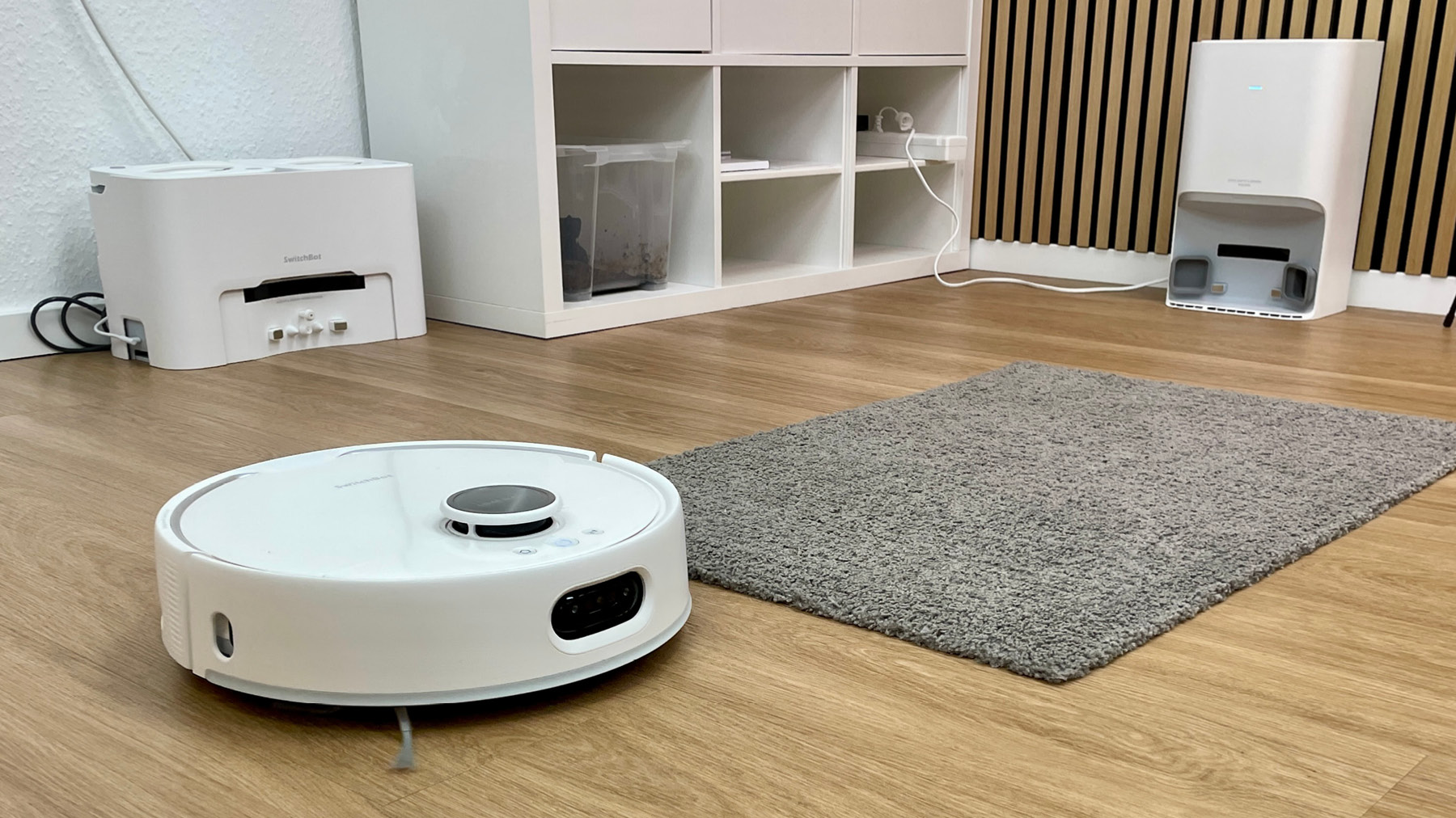

TEST | Der SwitchBot S10 nutzt drei verschiedene Stationen
Ein wirklich interessantes Gerät ist der SwitchBot S10. Dieser soll die Autonomie auf ein ganz neues Level setzen, dank des Einsatzes von gleich drei verschiedenen Stationen, die an unterschiedlichen Orten stehen. Dabei soll die Absaugstation mit integrierter Mopptrocknung als Ladebasis dienen, wohingegen eine an der Sanitäreinrichtung angeschlossene Wasserstation den Saugroboter mit frischem Leitungswasser befüllen und das aufgesammelte Schmutzwasser direkt in den Ausguss leiten soll. Zudem gibt es die Möglichkeit, einen Luftbefeuchter optional hinzuzukaufen, der automatisch vom SwitchBot S10 mit Frischwasser versorgt wird. Hört sich alles spannend an, oder?
SwitchBot S10 - Wir haben uns den starken Saugroboter mit zwei Stationen angeschaut!

Teppich | Wischt er einfach darüber?
Sobald dem SwitchBot S10 ein Teppichboden unter den Ultraschallsensor kommt, wird automatisch die Wischwalze auf 7 mm Höhe angehoben. Somit soll der Teppichboden nicht nass werden. Was wir im Test aber beobachten konnten, ist, dass die Wischwalze etwas langsam angehoben wird und auch, dass die 7 mm kaum ausreichen. Zwar wird der Teppich nicht nass, dennoch scheint es, als wenn die Wischwalze trotzdem Kontakt zum Teppich hat. Da gibt es deutlich effektivere Mopp-Lift-Funktionen auf dem Markt.
Der Teppich bleibt trocken, jedoch wird der Wischmopp nur ganz knapp über dem Teppich angehoben
