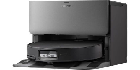

Roborock Saros 20 mit Wasseranschluss | Noch mehr Komfort!
KURZFAZIT | Roborock Saros 20 mit Wasseranschluss: Alles autonom, nie mehr nachfüllen
Der Roborock Saros 20 mit Wasseranschluss richtet sich an alle, die das leistungsstarke Flaggschiff von Roborock dauerhaft ohne Wartungsaufwand betreiben möchten. Technisch ist der Roboter identisch mit dem Basismodell: gleiche Saugkraft, gleiche Navigation, gleiche Messwerte aus unserem Test. Der einzige Unterschied liegt in der beiliegenden Station, die nicht mit manuellen Wassertanks arbeitet, sondern direkt an den Frischwasser- und Abwasseranschluss im Haushalt gebunden wird. Das spart auf Dauer das regelmäßige Befüllen und Entleeren, ein echter Vorteil für Haushalte mit täglichem Einsatz. Wer jedoch keinen geeigneten Aufstellort nahe einer Sanitäranlage hat oder den deutlichen Preisaufschlag gegenüber dem Basismodell scheut, sollte das vor dem Kauf sorgfältig abwägen.

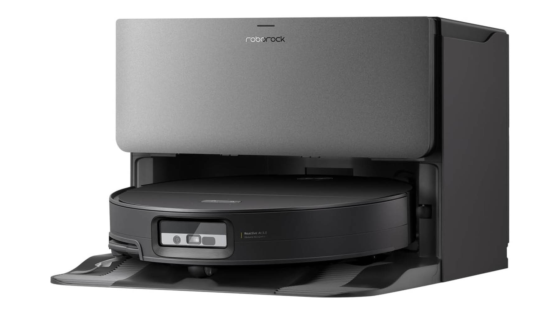

REINIGUNGSSTATION | Kein Tank – direkter Anschluss an die Sanitäranlage
Hier liegt der einzige, aber entscheidende Unterschied zur Standardvariante. Die Station des Roborock Saros 20 mit Wasseranschluss verzichtet vollständig auf manuell zu befüllende Wassertanks. Stattdessen wird sie über zwei Schläuche direkt angeschlossen: einen für die kontinuierliche Frischwasserzufuhr, einen zweiten für die Entsorgung des Schmutzwassers in den Abfluss. Das regelmäßige Befüllen und Entleeren entfällt damit dauerhaft.
Roborock Saros 20 mit Wasseranschluss Design Reinigungsstation
Abweichende Variante
Allerdings setzt der Festwasseranschluss einen geeigneten Aufstellort voraus. Typischerweise kommt die Küche oder das Bad infrage, da dort Wasseranschluss und Abfluss vorhanden sind. Wer die Station im Wohnzimmer oder Flur betreiben möchte, muss eine Schlauchverlegung einplanen. Mit etwas Vorab-Planung lässt sich das jedoch sehr dezent umsetzen, zum Beispiel unter einem Küchen- oder Badunterschrank.

Der eigentliche Mehrwert liegt in der Station. Wer den Roboter täglich mehrfach einsetzt und dauerhaft auf das Nachfüllen und Entleeren von Wassertanks verzichten möchte, bekommt hier eine funktionierende Lösung. Allerdings bleibt auch bei dieser Variante die unterdurchschnittliche Wischleistung ein Schwachpunkt – das ist eine grundsätzliche Eigenschaft des rotierenden Moppsystems und keine stationsspezifische Einschränkung. Wer das Wischen genauso wichtig nimmt wie das Saugen, ist mit einem Modell mit Wischwalze besser beraten.
Zusammenfassend lässt sich sagen: Der Roborock Saros 20 mit Wasseranschluss ist kein anderes Gerät, sondern derselbe Roboter mit einem klaren Komfort-Upgrade bei der Station. Mit einem aktuellen Preis von 2.141,51 € (Stand: 16.05.2026) richtet er sich an Nutzer, für die der dauerhaft autonome Betrieb ohne Tankpflege den Aufpreis rechtfertigt. Dazu braucht es jedoch einen geeigneten Aufstellort nahe einer Sanitäranlage.

Was ist der Unterschied zwischen dem Roborock Saros 20 mit und ohne Wasseranschluss?
Der einzige Unterschied liegt in der mitgelieferten Reinigungsstation. Beim Basismodell arbeitet die Station mit einem manuell zu befüllenden Frischwassertank (4.000 ml) und einem manuell zu entleerenden Schmutzwassertank (3.500 ml). Die Wasseranschluss-Variante verzichtet vollständig auf diese Tanks und wird stattdessen über zwei Schläuche direkt an den Frischwasserzulauf und den Abfluss angeschlossen. Der Roboter selbst ist technisch identisch – gleiche Saugkraft, gleiche Navigation, gleiche Messwerte.
