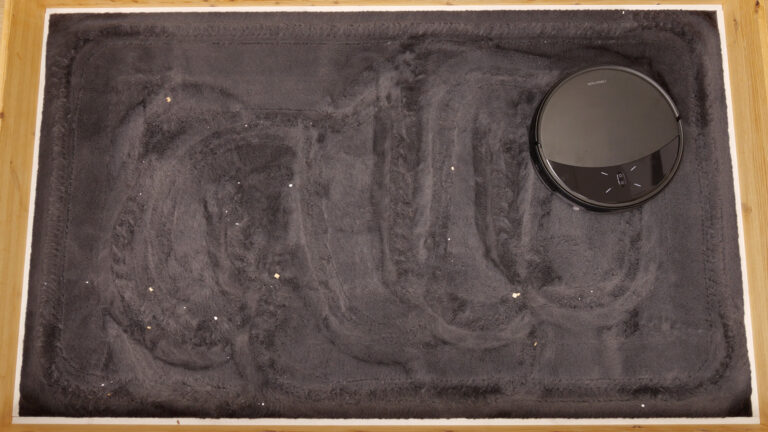

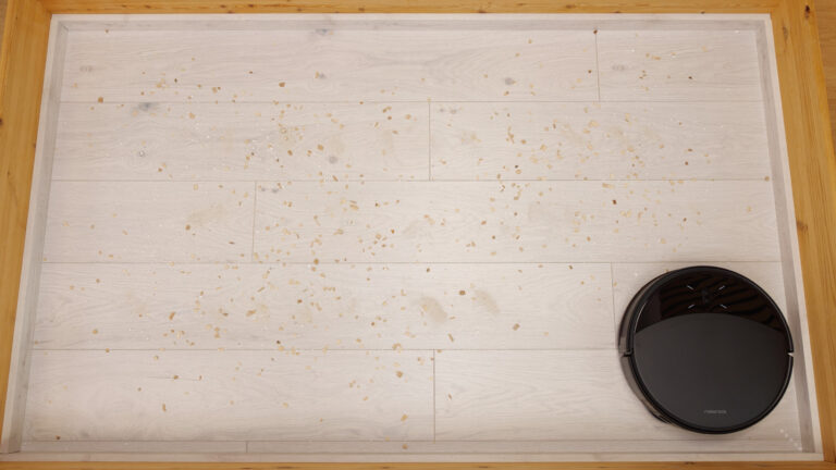

Note Saugen: 1,5 (Sehr Gut)
Saugleistung Laminat 99,22 von 100

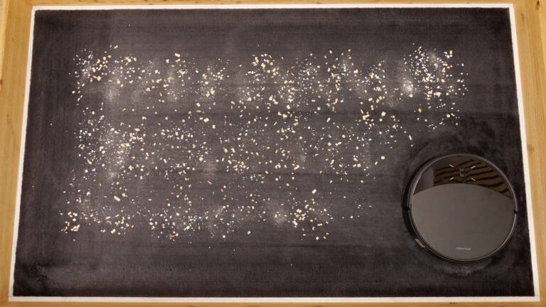

Saugleistung Teppich 79,87 von 100
Saugleistung Teppich hoch 65,82 von 100
Saugleistung Haare Laminat 10 von 10
Saugleistung Haare Teppich 8,5 von 10
Saugleistung Haare Teppich hoch 7,5 von 10

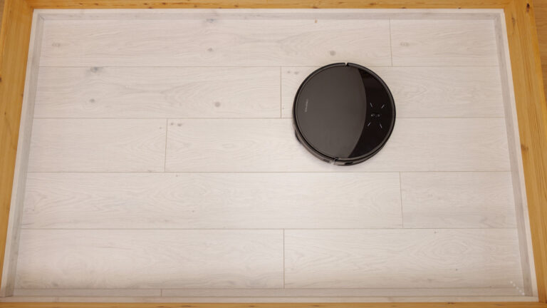

Fugen 6,25 von 56

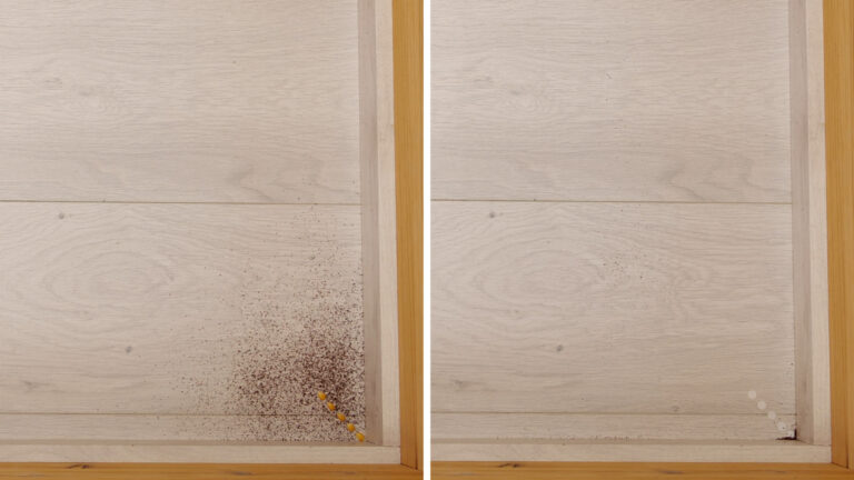

Ecken Maiskörner 5 von 5
Ecken Kaffee 3 von 4

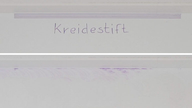

Note Wischen: 5,5 (Mangelhaft)
Wischleistung Fläche Schmutz entfernen 2,5 von 4
Wischleistung Fläche Schmutz aufnehmen 0 von 4
Wischleistung Rand 2 von 4
Wischleistung Struktur aufnehmen 1 von 4
Wischleistung Kaffee 4 von 4

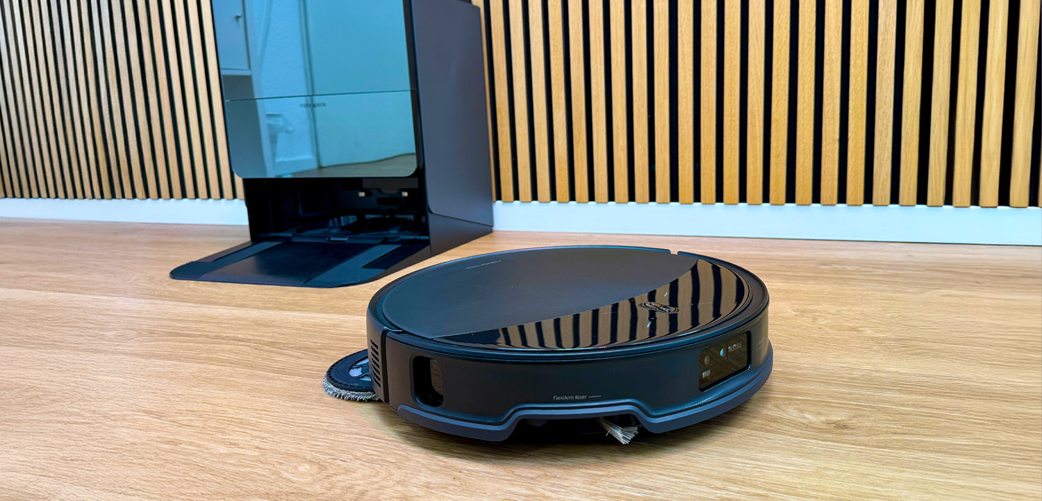

Das Design des neuen Roborock-Saugroboters besticht durch seine hochwertig gewählten Materialien, die das Gerät ziemlich luxuriös aussehen lassen. Alles spiegelt sich, und es war kaum möglich, Fotos davon zu machen, ohne selbst im Bild zu sein. Unser Testgerät kam in Schwarz und ist in Kombination mit den spiegelnden Oberflächen ein echter Fingerabdruckmagnet. Wer Wert auf einen dauerhaft sauberen Look legt, sollte das bei der Farbwahl – und beim Standort – im Hinterkopf behalten.
So sieht der Roborock Saros 10R aus

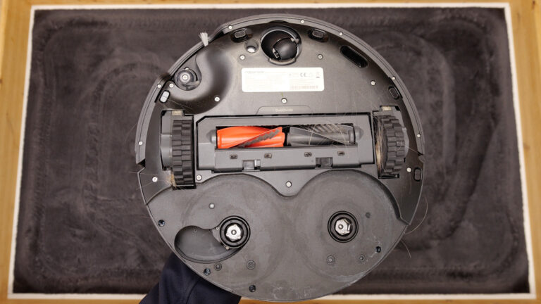

Unterseite | Sensoren für die Schmutzerkennung
Auf der Unterseite befinden sich neben den runden Wischmopps die Bodenbürsten, die Seitenbürste, ein Ultraschallsensor zur Teppicherkennung und zwei Laufräder. Neben den Absturzsensoren gibt es einen weiteren Sensor, der erkennt, ob viel Verschmutzung auf dem Boden liegt. Dieser übermittelt die Daten an den Roboter, woraufhin der Roborock Saros 10R seine Leistung und Strategie anpasst. In der Praxis bedeutet das mehr Fokus auf Problemzonen, statt überall gleich zu fahren.
Das befindet sich alles auf der Unterseite des Roborock Saros 10R

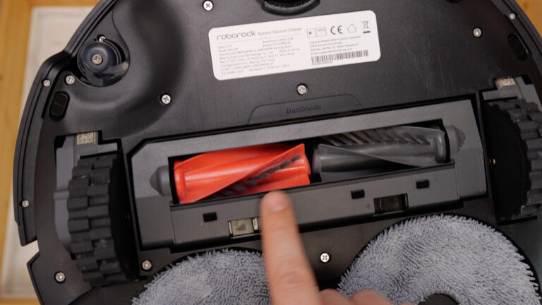

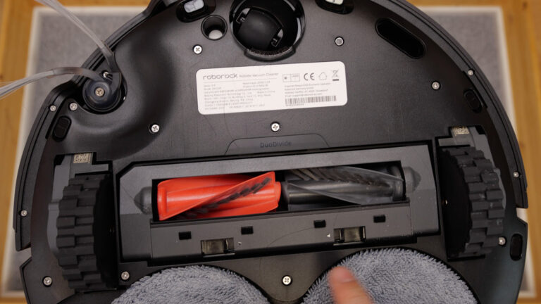

Bodenbürste | Das DuoDivide ZeroTangle Bürstensystem
Die Bodenbürste besteht aus zwei gegenüberliegenden Bürsten mit einer speziellen Form, die verhindert, dass sich Haare jeder Länge verfangen können. Die Borsten sind so angeordnet, dass Haare in die Mitte transportiert und direkt aufgesaugt werden. Ob das in der Praxis klappt, zeigen wir dir weiter unten im Haartest. Außerdem lässt sich die gesamte Bürste im reinen Wischmodus oder bei erkannter Flüssigkeit automatisch anheben, damit sie nicht nass oder schmutzig wird.
Das ist die DuoDivide Bodenbürste des Roborock Saros 10R

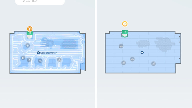

Wie beschrieben besitzt der Roboter keinen Laserturm mehr. Dieser war bislang unverzichtbar für eine intelligente und zuverlässige Orientierung von Saugrobotern. Doch der Roborock Saros 10R setzt stattdessen auf die verbesserte StarSight-Navigation. Für die Praxis bedeutet das: flacher bauen, ohne bei Kartierung und Bahnplanung Abstriche zu machen.
Über diese Sensoren, die Roborock StarSight nennt, navigiert der Roborock Saros 10R ganz ohne Laserturm
Durch Sensoren an Front und Heck werden Lichtpunkte im Raum projiziert, deren Entfernung zu Wänden und Hindernissen gemessen wird. So weiß der Roboter, wie der Raum aufgebaut ist, und fertigt eine detaillierte Karte an. Dieses Prinzip funktioniert beim Roborock Saros 10R genauso zuverlässig und präzise wie bei einem Saugroboter mit Laserturm – das hat unser Test klar gezeigt. Auch der Roborock Saros 20, der direkte Nachfolger, setzt auf eine Weiterentwicklung dieses Prinzips.
Perfekte Navigation ganz ohne Laserturm und trotzdem mit perfekter Kartenerstellung
Nach dem Start verlässt der Roborock Saros 10R die Station und reinigt zunächst den Randbereich eines Raumes. Danach fährt er in geraden, überlappenden Bahnen in die Mitte, bis jede Stelle einmal überfahren wurde. Diese Methode zieht er Raum für Raum durch, bis jeder erreichbare Winkel gereinigt ist. Dabei kann der Saugroboter mehrere Raumkarten speichern, um ihn auf verschiedenen Stockwerken einsetzen zu können. Für Mehrfamilienhaushalte oder Mehr-Etagen-Wohnungen ist das ein echter Alltagsvorteil.
Der Roborock Saros 10R navigiert intelligent und zuverlässig

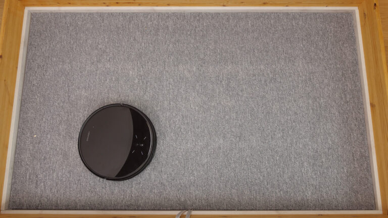

Teppiche | So navigiert er auf Teppichboden
In unserem Testraum haben wir vier verschiedene Teppiche ausgelegt – von kurzen bis zu langen Fasern. Dabei haben wir ermittelt, wie der Roborock Saros 10R mit Teppich umgeht. Punktabzug gibt es, wenn die Navigation mangelhaft oder unvollständig ist oder er sich verfängt. Das Ergebnis: Er hat jeden Teppich einwandfrei und ohne Probleme befahren und gereinigt. Auch die Navigation war durchgehend hervorragend – volle Punktzahl.
Die Navigation auf Teppichboden ist für den Roborock Saros 10R kein Problem

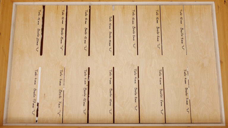

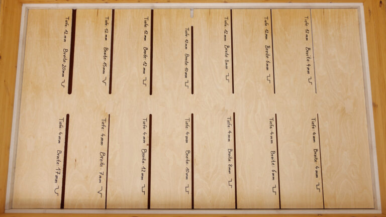

HINDERNISSE | So gut werden Hindernisse erkannt
Neben der StarSight-Navigation besitzt der Roborock Saros 10R eine Hinderniserkennung, die über strukturiertes Licht und RGB-Kameras arbeitet. Hindernisse werden so rechtzeitig erkannt; der Roboter weicht aus und der Bumper an der Front kommt kaum zum Einsatz. Gerade in echten Wohnungen mit Kabeln, Spielzeug oder Haustierzubehör ist das eine der wichtigsten Funktionen.

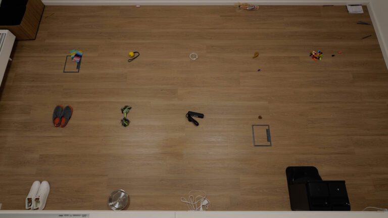

Test der Hinderniserkennung | Wie gut funktioniert die Hinderniserkennung wirklich?
Unser Hindernistest läuft in einem separaten Raum: Wir legen 16 verschiedene Alltagsgegenstände aus, die der Saugroboter erkennen und umfahren soll. Jeder Gegenstand hat eine eigene Punktzahl, wobei schwer erkennbare Objekte wie Häufchen naturgemäß mehr Punkte bringen als Hausschuhe. Die Hindernisse setzen sich folgendermaßen zusammen:
  1. Sneaker
  2. Hausschuhe
  3. Socken
  4. Katzenmaus
  5. Hundenapf
  6. Hundeknoten
  7. Hundeball
  8. Kabel weiß
  9. Steckdosenleiste
  10. Ladekabel
  11. Puppe mit langen Haaren
  12. Hundekot klein
  13. Hundekot groß
  14. Klemmbaustein einzeln
  15. Klemmbaustein Haufen
  16. Malblock mit Stiften
Die Hinderniserkennung setzt sich aus einem Test mit folgenden Gegenständen zusammen
Der Roborock Saros 10R hat lediglich die Buntstifte und den einzelnen Klemmbaustein überfahren. Den Haufen an Klemmbausteinen hat er nur leicht berührt; dabei haben sich zwei Steine minimal verschoben. Den Rest der ausgelegten Gegenstände hat er zuverlässig umfahren.
Der Roborock Saros 10R zeigt eindrucksvoll, wie viele Dinge er erkennt.
LED-Frontlicht | Hinderniserkennung im Dunkeln
Damit die Hinderniserkennung auch nachts funktioniert, besitzt der Roborock Saros 10R eine LED-Frontbeleuchtung, die in dunklen Umgebungen automatisch aktiviert wird. So behält er auch bei Nacht den Durchblick und navigiert genauso sicher wie bei Tageslicht. Für Haushalte, die den Roboter nachts reinigen lassen, ist das ein spürbarer Vorteil.
Der Roborock Saros 10R besitzt ein LED-Nachtlicht, dass er im Dunkeln automatisch aktiviert
KLETTERN | Dank AdaptiLift kommt er hoch hinaus
Das anhebbare Chassis ermöglicht eine deutlich höhere Türschwellenüberwindung als üblich. Der allgemeine Durchschnitt liegt bei knapp 2 cm. Der Roborock Saros 10R hat in unserem Test stolze 3,1 cm überbrückt – damit übertrifft er sogar den Roborock Qrevo Curv um 1 mm. Bei abgestuften Türschwellen schafft er sogar 4 cm. Wichtig für die Praxis: Wer hohe Übergänge hat, sollte zusätzlich prüfen, ob die Schwelle sauber anfahrbar ist – also kein weicher Teppich davor liegt und keine rutschige Kante vorhanden ist.
Der Roborock Saros 10R konnte eine Schwelle mit einer Höhe von 3,1 cm überwinden und stellt sich so als wahrer Kletterkünstler heraus

Hartboden | Die ermittelte Saugleistung auf Laminat
Wir haben unser Testareal mit 100 g Schmutz bestückt – bestehend aus Vogelsand, Katzenstreu und Holzspänen. Anschließend haben wir die Saugleistung auf Maximum gestellt und gemessen, wie viel der Roboter wieder aufsaugen kann. Der Roborock Saros 10R entschied sich für ein Reinigungsmuster im Schachbrettmuster und hat dabei vorbildliche 99,22 g der verteilten Menge aufgesaugt. Das ist ein starkes Ergebnis.
Roborock Saros 10R - Die ermittelte Saugleistung auf Hartboden
Teppichboden | Die ermittelte Saugleistung auf Teppich
Dasselbe Prinzip haben wir auf Teppichboden angewendet. Dort steigert der Roboter dank Ultraschallsensor seine Leistung automatisch auf Maximum. Von 100 g konnte der Roborock Saros 10R 79,87 g wieder aufsaugen. Dabei liegt er oben im Vergleichsfeld, auch wenn andere Modelle hier noch etwas mehr erreicht haben. Für die Einordnung bedeutet das: sehr stark, aber nicht in jeder Testsituation unangreifbar.
Roborock Saros 10R - Die ermittelte Saugleistung auf Teppichboden
Ecken | Die ermittelte Reinigungsleistung in Ecken
Da der Saugroboter über eine ausfahrbare Seitenbürste verfügt, haben wir gespannt getestet, ob er alle fünf in einer Ecke verteilten Maiskörner aufsaugen kann. Zur besseren Darstellung haben wir die Maiskörner noch mit Kaffeepulver bestreut. Das Ergebnis: Der Roborock Saros 10R hat tatsächlich 5 von 5 Maiskörnern aus der Ecke gefegt – und auch das Kaffeepulver wurde ordentlich entfernt. Volle Punktzahl.
Roborock Saros 10R - Die ermittelte Saugleistung in Ecken

Haare auf Hartboden | So viel nimmt der Roborock Saros 10R auf
Die DuoDivide-Bodenbürste hat gezeigt, dass der Roborock Saros 10R mit Haaren verschiedener Länge gut klarkommt. Die verteilten 1 g Haare auf Hartboden wurden vollständig eingesaugt, und kein einziges Haar hat sich um die Komponenten wie Seitenbürste, Räder oder Bodenbürste aufgewickelt. Das ist ein starkes Ergebnis, das volle Punktzahl verdient.
Auf Hartboden hat der Roborock Saros 10R alle Haare aufsaugen können
Haare auf Teppich | So viel nimmt er wirklich auf
Auf Teppichboden sieht es etwas anders aus. Effektiv aufgesaugt hat er 0,95 g von 1 g. Wir haben die Haare zuvor in die Teppichfasern einmassiert. Einige wenige Haare blieben auf dem Boden zurück; allerdings haben sich 0,5 g der Haare in der Aufhängung der DuoDivide-Bodenbürste verfangen. Dennoch ist auch dieses Ergebnis sehr stark – und im Alltag deutlich besser als bei vielen Modellen, die auf Teppich schnell verknoten.
Auf Teppichboden haben sich ein paar Haare in der Bürste verfangen
WISCHEN | So gut wischt der Roborock Saros 10R wirklich
Rotierende, anhebbare und ausfahrbare Wischmopps klingen zunächst sehr überzeugend. Doch wie gut wischt der Saugroboter wirklich? Um das konkret darzustellen, haben wir unseren Wischtest umgebaut: Der Roboter wischt nun auf weißen Platten, die wir mit Kreidestift-Kritzeleien, Erde, Ketchup und Kaffee besudelt und anschließend getrocknet haben. Im Test hat der Roborock Saros 10R uneingeschränkten Zugang zur Reinigungsstation, um die Mopps zwischendurch auszuwaschen.
Wichtig als Einordnung vorab: Auch bei sehr teuren Robotern hängt die Wischleistung stark von Bodenstruktur, Fleckenart und der Häufigkeit der Moppwäsche ab.
Wir schauen uns an, wie gut der Roborock Saros 10R wirklich wischen kann

Randnahes Reinigen | Wie gut werden Randbereiche gewischt
Für den Randtest zeichnen wir vor dem Wischen vier je 1 Meter lange Linien auf die weiße Platte, jede mit einem Abstand von 1 cm zur Wand. Werden alle Linien überwischt, gibt es die volle Punktzahl. Der Roborock Saros 10R hat dabei 3,5 von 4 Punkten erreicht: Er hat zwar alle Linien erwischt, die wandnächste Linie jedoch nur teilweise. Das ist dennoch eine hervorragende Randreinigung.
So sieht die Randreinigung des Roborock Saros 10R aus

Karte
Kartenerstellung Der Roboter kann durch kurzes Umschauen oder durch den Start einer ersten Reinigungsaufgabe den Haushalt detailliert kartieren und abbilden.
Kartenbearbeitung Man kann die Karte in Räume einteilen, Sperrzonen einsetzen, Möbel einsetzen, Flächen bearbeiten oder den Reinigungsablauf einstellen.
Ansicht Es ist möglich, sich verschiedene Einstellungen direkt auf der Karte anzeigen zu lassen. Zudem lässt sich die Karte in 2D, 3D oder der speziellen Matrix-Ansicht darstellen.
Mehrere Karten Der Roboter kann bis zu vier verschiedene Karten speichern und damit mehrere Etagen abdecken.
Wiederherstellung Sollte eine Karte verloren gehen, kann eine gespeicherte Version wiederhergestellt werden.
Live-Ansicht Man kann mitverfolgen, wie der Saugroboter die Karte abarbeitet, egal an welchem Ort man sich befindet.
Ablauf Man kann einstellen, welche Räume zuerst und welche danach abgefahren werden sollen.
Chassis anheben Klickt man auf einen durch die Kartenerstellung registrierten Teppich, kann man einstellen, dass das Chassis vor der Teppichreinigung angehoben werden soll.
Roborock Saros 10R - App - Karte

Wie gut ist die Saugleistung des Roborock Saros 10R im Test?
Im Messaufbau hat der Saros 10R auf Hartboden 99,22 g von 100 g aufgenommen. Auf Teppich waren es 79,87 g von 100 g. In Ecken hat er 5/5 Maiskörner entfernt – jeweils mit unseren definierten Testbedingungen, die du im Abschnitt Saugen im Detail nachlesen kannst.
Verwickeln sich Haare in Bürsten und Rollen?
Auf Hartboden gab es im Haartest keine Aufwicklung – die verteilten 1,0 g wurden komplett aufgenommen. Auf Teppich wurden 0,95 g effektiv aufgenommen, allerdings haben sich 0,5 g der Haare in der Aufhängung der DuoDivide-Bodenbürste verfangen. Details findest du im Abschnitt Haare.
Wie gut wischt der Roborock Saros 10R wirklich?
Die Wischfunktion ist insgesamt gut, aber in unserem Test nicht in allen Kategorien Spitzenklasse. Bei „Flecken entfernen“ gab es 2,5/4 Punkte, bei der „Schmutzaufnahme“ 1/4 Punkte. Sehr stark war dagegen die Fleckenerkennung im Kaffee-Szenario (4/4 Punkte) sowie die Randreichweite (3,5/4 Punkte). Alle Details findest du im Abschnitt Wischen.
Kommt er mit hohen Türschwellen klar?
Ja, das ist eine seiner Stärken. Im Test hat er eine Kantenüberwindung von 3,1 cm geschafft. Über die App lässt sich das AdaptiLift-Chassis gezielt aktivieren – besonders relevant bei höheren Schwellen oder Teppichen mit langen Fasern.
Wie komfortabel ist die Station im Alltag?
Sehr komfortabel: 80 °C Moppwäsche, automatische Wassertankbefüllung, Heißlufttrocknung, Absaugstation und eine frei befüllbare Reinigungsmitteldosierung. Gerade wenn du häufig wischst oder Haustiere hast, spart das spürbar Wartungsaufwand und reduziert Gerüche.
