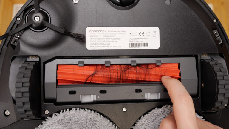

  • Beachte: In unserem Haartest landete kein einziges Haar im Staubbehälter. Alle Haare wickelten sich auf die Bodenbürste.

  • Haare auf der Bürste: Das im Test beobachtete Aufwickeln von Haaren auf der Gummibürste bestätigt sich auch im Alltagsbetrieb. Wer lange Haare im Haushalt hat, sollte die Bürste regelmäßig reinigen. Diskussion: Haarverwicklung bei Saugrobotern

  • Die Gummibürste lässt sich dank der aufdrehbaren Halterungen seitlich schnell von aufgewickelten Haaren befreien. Wir empfehlen, dies nach jeder zweiten Reinigung zu tun.

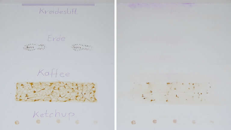

Note Wischen: 6,0 (Ungenügend)
Wischleistung Fläche Schmutz entfernen 1 von 4
Wischleistung Fläche Schmutz aufnehmen 0 von 4
Wischleistung Rand 2 von 4
Wischleistung Struktur aufnehmen 2 von 4
Wischleistung Kaffee 0 von 4

  • Saugleistung Haare Laminat: 1 Punkt Abzug wegen verhedderns der Haare am Gerät
  • Saugleistung Haare Teppich: 1 Punkt Abzug wegen verhedderns der Haare am Gerät
  • Saugleistung Haare Teppich hoch: 1 Punkt Abzug wegen verhedderns der Haare am Gerät

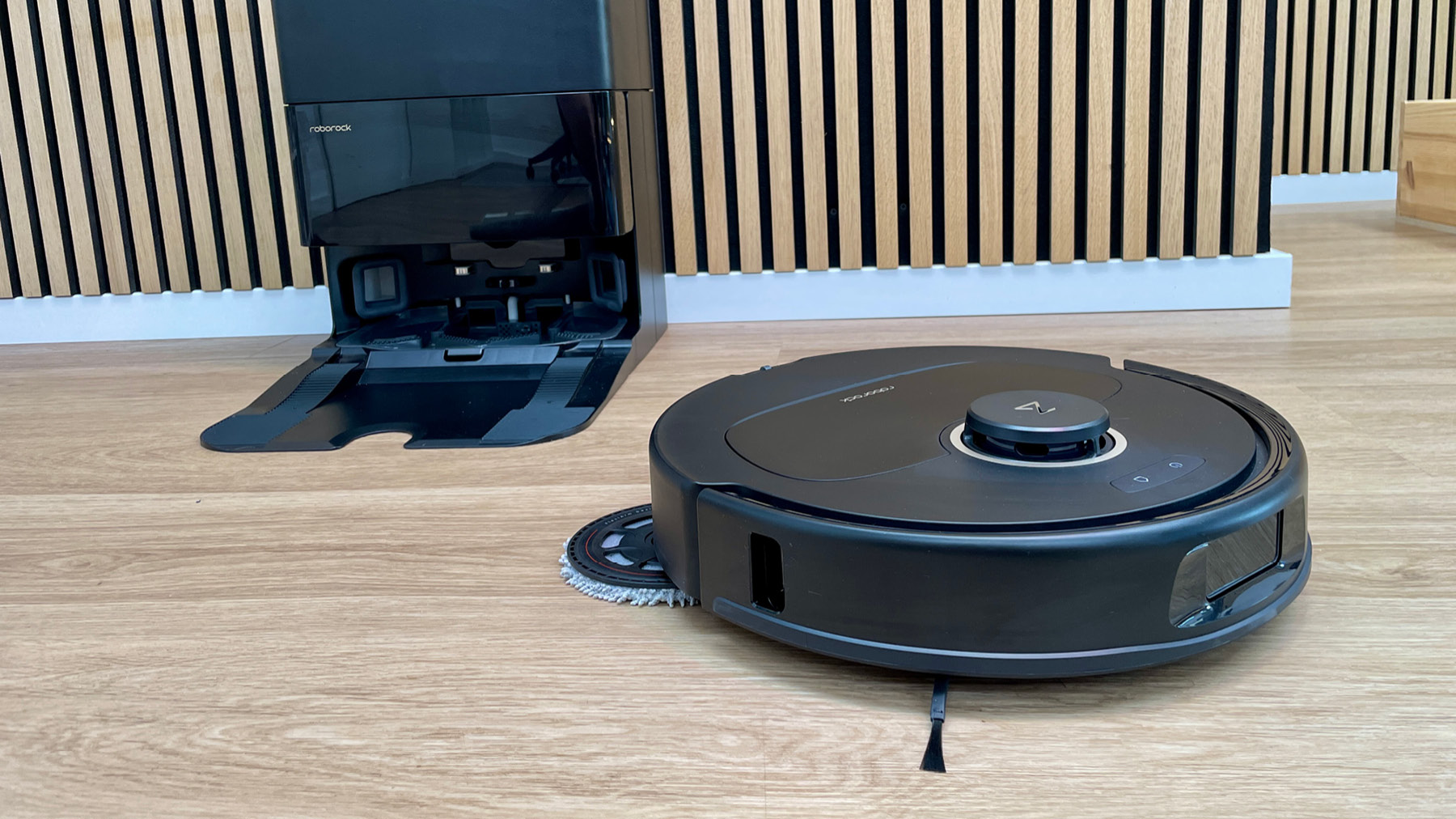

Der Roborock Qrevo Pro sieht fast so aus wie ein normaler Qrevo. Die Verarbeitungsqualität ist gut, und man hat auch nicht an Zierelementen gespart. Wir haben ein komplett schwarzes Testgerät erhalten, das mit goldenen Elementen abgerundet wurde. Fingerabdrücke fallen auf der schwarzen Oberfläche etwas stärker auf als bei hellen Varianten.
So sieht der Roborock Qrevo Pro aus

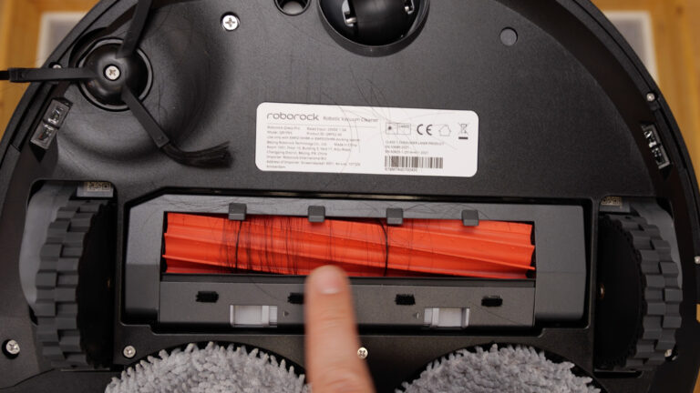

BODENBÜRSTE | Vollständig aus Gummi
Die Bodenbürste des Roborock Qrevo Pro besteht, wie von Roborock gewohnt, vollständig aus Gummi. Das Design soll weniger Tierhaare aufwickeln, wenngleich wir in unserem Test festgestellt haben, dass sich lange Haare dennoch auf der Bürste sammeln. Dazu mehr in unserem Haare-Testabschnitt weiter unten. Seitlich befinden sich aufdrehbare Halterungen, die ein leichtes Entfernen von Haaren ermöglichen. Die Bürste kann ohne großen Aufwand durch das Öffnen der Bürstenabdeckung entnommen werden.
Das ist die aus Kunststoff bestehende Bodenbürste des Roborock Qrevo Pro

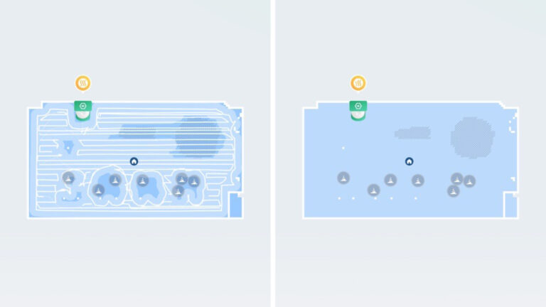

Der Roborock Qrevo Pro navigiert intelligent und erstellt dabei eine Raumkarte des Zuhauses
Praxis | Intelligent wie gewohnt
Anfänglich startet der Roborock Qrevo Pro seine Fahrt am Randbereich des ausgewählten Zimmers. Ist dieser komplett abgefahren, biegt er in geraden und überlappenden Bahnen in die Mitte der Räumlichkeit ein. So begeht er Zimmer für Zimmer, bis jeder Winkel gereinigt wurde. Im Test ist uns aufgefallen, dass er dabei so gut es geht Objekte, Möbel und Wände meidet, sich jedoch auch in enge Engstellen quetscht, um wirklich jede Stelle zu erreichen. Unsere ausgelegten Rohre waren kein Problem. Die Navigation ist präzise und zuverlässig und macht dabei auch optisch einen guten Eindruck.
Zuerst wird der Rand gereinigt, dann die Mitten

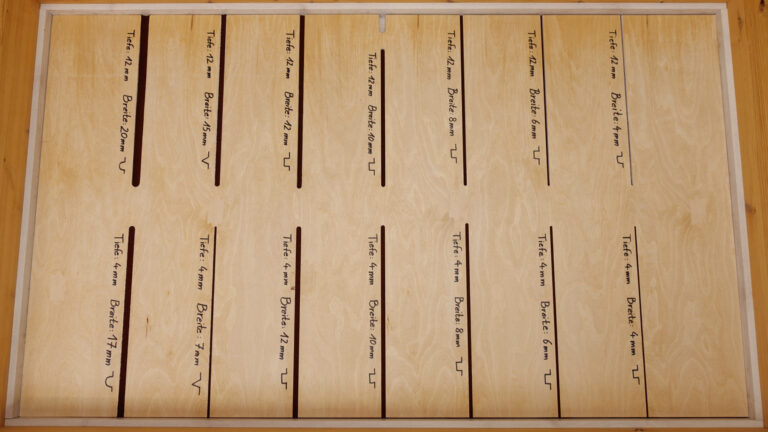

Türschwellen stellen für Saugroboter immer ein großes Hindernis dar. In unserem Test legen wir immer verschieden hohe Bretter im Testareal aus, um zu sehen, wie hoch der Saugroboter scharfe Kanten überwinden kann. Der Roborock Qrevo Pro hat dabei eine Höhe von 2 cm überwunden. Dieses Ergebnis liegt im gelungenen Durchschnitt und kann sich sehen lassen.
Der Roborock Qrevo Pro konnte eine scharfe Kante mit einer Höhe von 2 cm überwinden

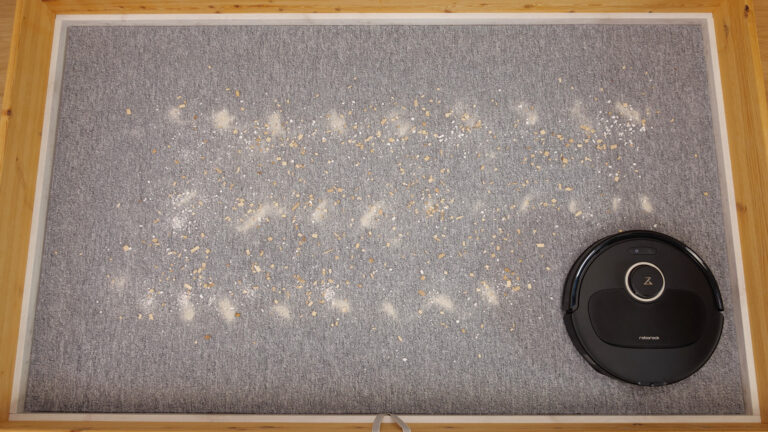

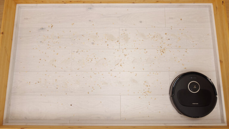

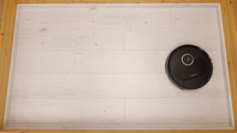

Um eine Vergleichbarkeit zwischen allen Saugrobotern herstellen zu können, verteilen wir immer dieselbe Menge Schmutz in unserem Testareal. Dieser setzt sich aus Vogelsand, Katzenstreu und Holzspänen in einer Menge von 100 g zusammen. Wir erhöhen im Test die Saugleistung auf Maximum und lassen den Roboter zunächst das Areal kartieren. Bei seiner Fahrt durchs Areal entscheidet er dabei selbst, wie er dieses reinigt.
Wir haben uns natürlich die 7.000 Pascal starke Saugkraft angeschaut
So haben wir den Schmutz verteilt, den Saugroboter eingestellt und mittels App gestartet. Der Roborock Qrevo Pro hat sich dabei für ein Saugen zuerst in horizontaler Bahnfahrt, danach in vertikaler Bahnfahrt entschieden. Das Ergebnis ist sehr zufriedenstellend. Der Roborock Qrevo Pro konnte von 100 g Schmutz ganze 97,85 g aufsaugen. Da schaffen zwar einige Modelle mehr, darunter auch der günstigere Roborock Qrevo S. Allerdings spielt dabei auch eine gewisse Messtoleranz eine Rolle.
Roborock Qrevo Pro - Die gemessene Saugleistung auf Hartboden

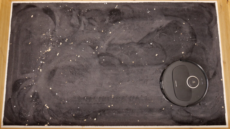

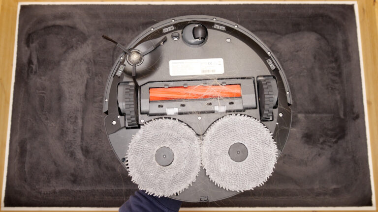

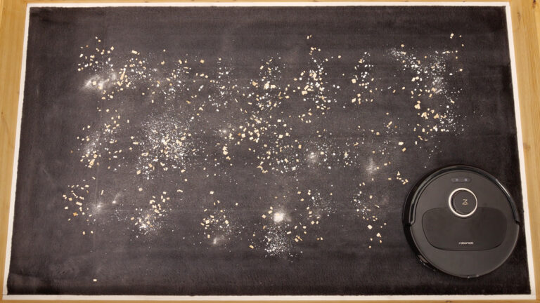

Teppichboden | Die gemessene Saugleistung auf Teppich
Auf dem Teppichboden haben wir das Szenario wiederholt, und auch hier hat er sich für die Fahrt im Schachbrettmuster entschieden. Dabei hat er ein überzeugendes Ergebnis erzielt. Er hat 78,67 g der verteilten 100 g wieder aufsaugen können. Die Saugkraft wird auf Teppichboden übrigens automatisch verstärkt, damit auf diesem immer die optimale Leistung gewährleistet ist.
Roborock Qrevo Pro - Die gemessene Saugleistung auf Teppichboden

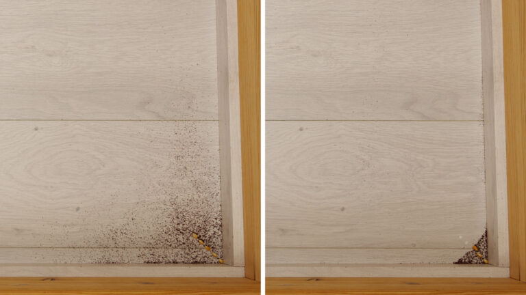

Ecken | Die gemessene Saugleistung in Eckbereichen
Auch in der Eckenreinigung testen wir unsere Testmodelle konsequent. Dafür verteilen wir fünf Maiskörner in einem relativen Abstand zueinander und lassen den Saugroboter eine Reinigung starten. Der Roborock Qrevo Pro hat in diesem Test zwei von fünf Maiskörnern aufsaugen können. Das liegt etwas unter dem Durchschnitt von drei aufgesaugten Maiskörnern. Es ist dennoch kein schlechtes Ergebnis, wenngleich man in diesem Bereich Luft nach oben sieht.
Roborock Qrevo Pro - Die gemessene Saugleistung in Ecken
Haare | Wickeln die Bürsten die Haare auf?
Auch auf Haare haben wir den Roborock Qrevo Pro getestet, obwohl er weder eine Haarschneidefunktion noch eine Antihaar-Aufwicklung besitzt. Daher war es zu erwarten, dass sich Haare um die Bürste wickeln würden. Nach der Reinigungsfahrt hat sich diese Vermutung bestätigt. Kein einziges Haar landete im Staubbehälter. Alle Haare haben sich auf der Bürste gesammelt, ließen sich jedoch schnell und unkompliziert entfernen. Für Haushalte mit langen Haaren ist regelmäßige Bürstenpflege daher wichtig.
Roborock Qrevo Pro - Die gemessene Saugleistung von Haaren

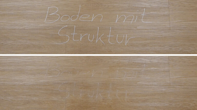

Wischleistung | So gut wischt er wirklich
Um die Wischleistung zu prüfen, verteilen wir realistische Verschmutzungsszenarien in unserem Testareal. Dazu gehören Schuhabdrücke aus Erde, Kaffeeflecken, Ketchuptupfer und Kritzeleien mit Kreidestiften. Um es den Geräten nicht allzu leicht zu machen, föhnen wir die Verschmutzung vor jedem Wischtest zehn Minuten lang fest.
So sieht unser Testareal vor dem Wischdurchgang aus
Wie auf dem Bild zu erkennen ist, hat der Roborock Qrevo Pro ein hervorragendes Ergebnis beim Wischen abgeliefert. Er konnte alle hartnäckigen Verschmutzungen beseitigen, und seine Wischmopps waren stark genug, um viel Schmutz aufzunehmen und wenig zu verschmieren.
Und so sieht es aus, wenn der Roborock Qrevo Pro wischt

Vergleich | Vor und nach der Moppwäsche
Um dir aufzeigen zu können, wie gut die heiße Moppwäsche im Anschluss an unseren Wischtest funktioniert, haben wir den Roboter danach sofort in die Reinigungsstation zum Auswaschen geschickt. Der Vergleich zeigt deutlich, wie effektiv die Moppwäsche arbeitet. Die Wischmopps sind nach dem Reinigungszyklus deutlich sauberer, und mit jeder weiteren Wäsche werden sie sauberer.
Der Vergleich zeigt, wie gut die Moppwäsche des Roborock Qrevo Pro funktioniert
Mopp-Lift | Teppichboden bleibt trocken
Damit der Roborock Qrevo Pro ausliegende Teppichböden nicht versehentlich wischt, besitzt er einen Ultraschallsensor auf der Unterseite, der Hartboden von Teppichboden unterscheiden kann. Sobald der Saugroboter Teppichboden erkennt, hebt er automatisch seine rotierenden Wischmopps bis zu 1 cm in die Luft. Das sorgt dafür, dass der Teppich trocken bleibt und die Reinigung ununterbrochen weiterläuft.
So gut funktioniert die Mopp-Lift-Funktion, damit die Teppiche nicht mitgewischt werden

Karte
Kartenerstellung Der Roboter kann durch kurzes Umschauen oder durch den Start einer ersten Reinigungsaufgabe den Haushalt detailliert kartieren und abbilden.
Kartenbearbeitung Man kann die Karte in Räume einteilen, Sperrzonen einsetzen, Möbel einsetzen, Flächen bearbeiten oder den Reinigungsablauf einstellen.
Ansicht Es ist möglich, sich verschiedene Einstellungen direkt auf der Karte anzeigen zu lassen. Zudem lässt sich die Karte in 2D, 3D oder der speziellen Matrix-Ansicht abbilden.
Mehrere Karten Der Roboter kann bis zu vier verschiedene Karten speichern und damit mehrere Etagen abdecken.
Wiederherstellung Sollte eine Karte verloren gehen, kann eine gespeicherte Version wiederhergestellt werden.
Live-Ansicht Man kann mitverfolgen, wie der Saugroboter die Karte abarbeitet, egal an welchem Ort man sich befindet.
Roborock Qrevo Pro - App - Karte
