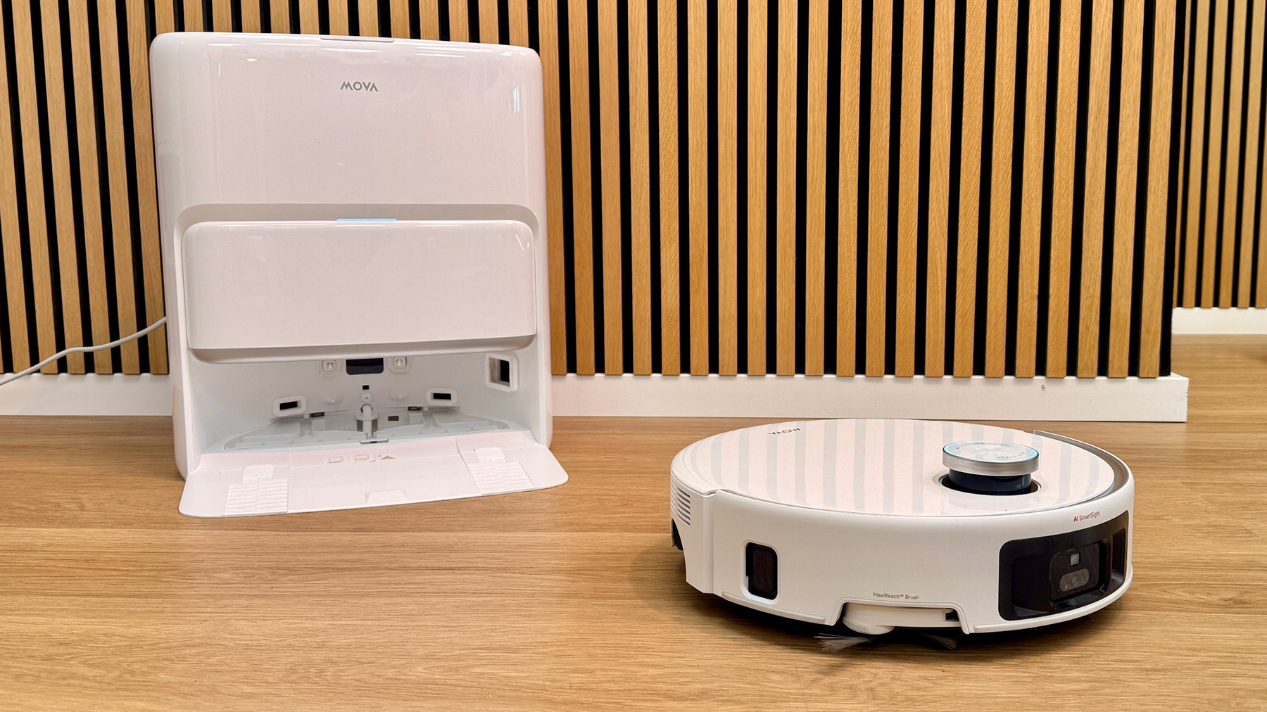

DESIGN & QUALITÄT | So sieht der MOVA Z60 Ultra Roller StandAlone aus
Der MOVA Z60 Ultra Roller StandAlone gleicht optisch seinem großen Bruder mit den charakteristischen weichen Rundungen an der Basisstation und dem Saugroboter. Lediglich die Farbgebung ist anders: Dieser Roboter kommt in Weiß. Die Verarbeitungsqualität ist aber auf einem gewohnt hohen Niveau.
MOVA Z60 Ultra Roller StandAlone Design
