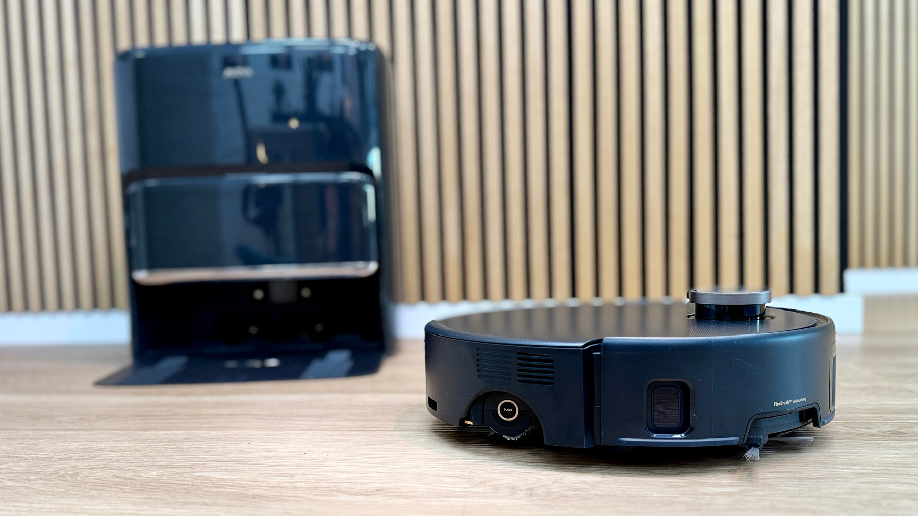

Abgesehen von der schwarzen Farbvariante unterscheidet sich das Aussehen des Testgeräts kaum von seinem Vorgänger, dem Mova V50 Ultra Complete. Zwar wurden Details wie die Musterung der Oberfläche überarbeitet, doch im Wesentlichen gleichen sich die Modelle. Ein klarer Unterschied ist am Heck erkennbar: Dort befindet sich eine Wischwalze anstelle der rotierenden Wischmopps. Die Verarbeitungsqualität liegt auf einem gewohnt hohen Niveau.
So sieht der Mova Z60 Ultra Roller Complete aus
Ringsum | Eine Fülle an Sensoren
An der Front des Mova Z60 Ultra Roller Complete kommt im Gegensatz zur Dual-Kamera des Dreame Aqua10 Ultra Roller eine bewährte Hinderniserkennung zum Einsatz. Dieses System besteht aus Kameras, Kreuzlasern und einer Nachtlicht-LED. Seitlich befindet sich ein Wandabstandssensor, und am Heck ist ein Abwassertank eingesetzt, der sich einfach entnehmen lässt.
So sieht der Mova Z60 Ultra Roller Complete von allen Seiten aus
Auf der Oberseite des Roboters befindet sich ein Status-Leuchtring, der den eingefahrenen Laserturm umgibt. Bei einer Reinigung fährt dieser automatisch aus und wieder ein, damit der Roboter auch unter niedrigen Möbeln saugen kann. Mit eingefahrenem Laserturm erreicht der Mova Z60 Ultra Roller Complete eine Bauhöhe von nur 9,6 cm. Die Tasten auf der Oberseite ermöglichen es, den Roboter zu starten, zu stoppen oder zur Station zurückzuschicken.
Das ist der Laserturm im eingefahrenen Zustand, der gleichzeitg als manuelle Steuereinheit fungiert
