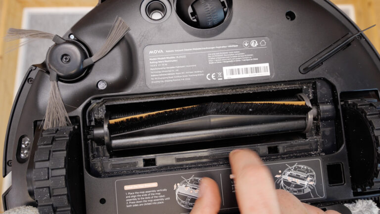

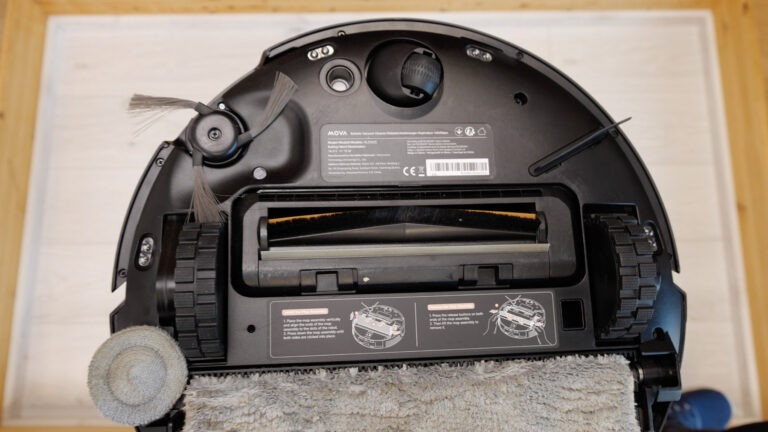

Unterseite | Eine Gummi-Schmutzführung
Dreht man den MOVA V50 Ultra auf den Kopf, so erblickt man die Unterseite des Geräts. Mittig ist eine Bodenbürste mit Schneidemesser eingesetzt, die aufgewickelte Haare zerschneiden soll. An der Front liegt das Lenkrad, das von einem Ultraschallsensor begleitet wird. Etwas seitlich befindet sich eine Gummi-Schmutzführung, die den Schmutz in Richtung Bodenbürste ableitet, was ein Verschmutzen der breiten Wischwalze, die sich am Heck befindet, verhindern soll.
Das ist die Unterseite des Mova Z50 Ultra

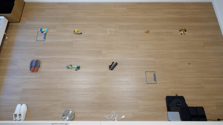

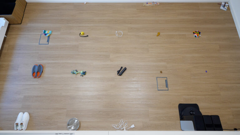

In unserem separaten Testraum für die Hinderniserkennung zeigen wir auf, wie gut die Obstacle Avoidance wirklich funktioniert. Dafür legen wir 16 verschiedene Alltagsgegenstände aus, die der Saugroboter erkennen und umfahren soll. Jeder der Haushaltsgegenstände besitzt eine andere Punktezahl, die beim nicht Berühren erreicht werden kann. Haustierhäufchen ergeben natürlich eine höhere Punktezahl als Hausschuhe.
Mova Z50 Ultra - Vor dem Test der Hinderniserkennung
Welche Hindernisse welche Punkte besitzen, findet ihr in unserer Benotung zum Saugroboter über das kleine Infosymbol. Die Hindernisse setzen sich folgendermaßen zusammen:
  1. Sneaker
  2. Hausschuhe
  3. Socken
  4. Katzenmaus
  5. Hundenapf
  6. Hundeknoten
  7. Hundeball
  8. Kabel weiß
  9. Steckdosenleiste
  10. Ladekabel
  11. Puppe mit langen Haaren
  12. Hundekot klein
  13. Hundekot groß
  14. Klemmbaustein einzeln
  15. Klemmbaustein Haufen
  16. Malblock mit Stiften
Mova Z50 Ultra - Nach dem Test der Hinderniserkennung
Zu Beginn des Tests hat der MOVA Z50 Ultra den ausgelegten Malblock, die Puppe und die Katzenmaus gnadenlos abgeräumt. Das sind alles Gegenstände, die sich am Randbereich befanden. Später hat er die beiden ausgelegten Kot-Attrappen erwischt, was natürlich ein No-Go darstellt. Alles andere hat er gut erkannt und umfahren.

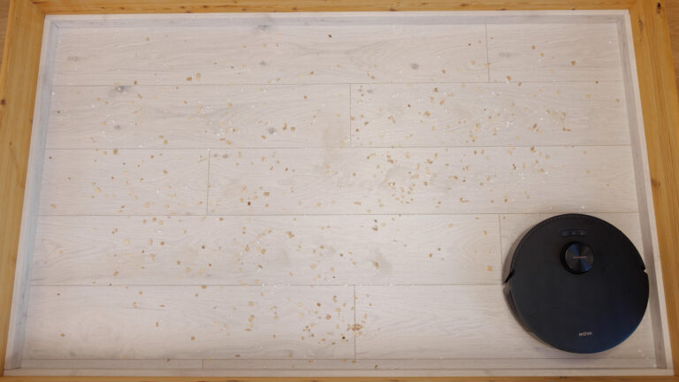

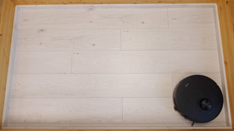

Hartboden | Die ermittelte Saugleistung auf Laminat
In unserem Saugtest verteilen wir 100 g eines Schmutzmixes bestehend aus Vogelsand, Katzenstreu und Holzspänen. Gestellt ist der Saugroboter auf volle Saugkraft und wird einfach nur in das Areal zum Saubermachen gesetzt. Er entscheidet selbst, wie er das Areal säubert. Nach Vollendung hat der MOVA Z50 Ultra von den 100 g verteilten Schmutzpartikeln wieder 89,09 g aufsaugen können. Das ist ein vergleichsweise schlechteres Ergebnis.
Mova Z50 Ultra - Die ermittelte Saugleistung auf Hartboden
Das Problem liegt an der Wischwalze. Diese lässt sich nicht hoch genug anheben, was dazu führte, dass die groben und schweren Holzspäne an dieser haften blieben und nicht eingesaugt werden konnten.
Leider haben sich Partikel am Wischsystem verfangen

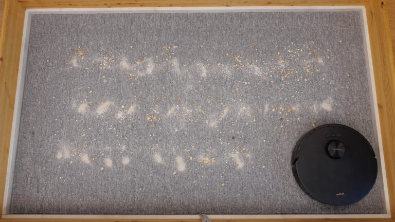

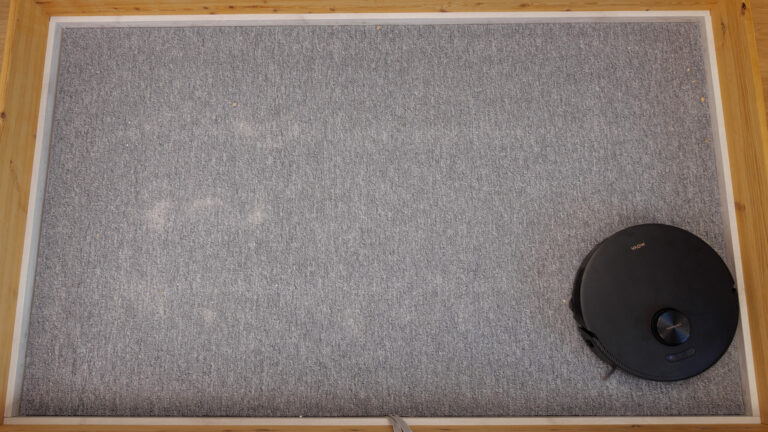

Teppichboden | Die ermittelte Saugleistung auf Teppich
Auf unserem Teppichboden musste sich der Saugroboter ein identisches Schmutzszenario stellen. Die Saugleistung hat er von sich aus auf dem Teppichboden erhöht und dabei 75,19 g der verteilten 100 g wieder aufsaugen können. Das ist wiederum kein schlechtes Ergebnis. Jedoch schaffen andere Topmodelle bereits 10 g mehr. In beiden Saugtests ist zudem seine intelligente Schmutzerkennung angesprungen. Erkannte Verschmutzungen hat er in einer Art Schachbrettmuster gereinigt.
Mova Z50 Ultra - Die ermittelte Saugleistung auf Teppichboden

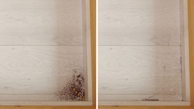

Ecke | Die ermittelte Reinigungsleistung in Ecken
Der Saugroboter verfügt über eine ausfahrbare Seitenbürste, die bis in Ecken hineinreicht. Somit ist ein Säubern der Ecken im Haushalt gewährleistet. Doch funktioniert das wirklich? Wir haben dafür fünf Maiskörner in einer Ecke positioniert und sie mit Kaffeepulver bestreut. Als der MOVA Z50 Ultra die Ecke anfuhr, hat er mit seiner Seitenbürste alle fünf Maiskörner wieder aus dieser heraus fegen können. Das ist ein hervorragendes Ergebnis.
Die Eckenreinigung hat funktioniert und alle fünf Maiskörner wurden aufgesaugt

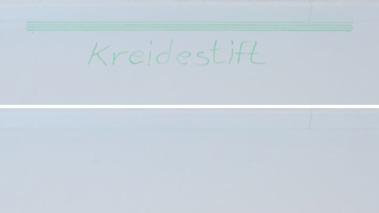

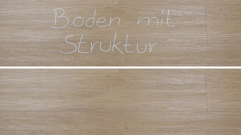

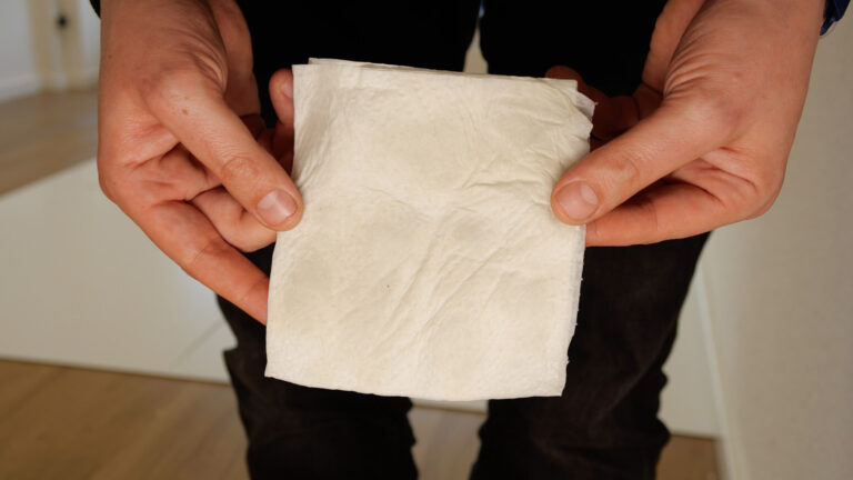

Flecken entfernen | Liefert der MOVA Z50 Ultra ein perfektes Ergebnis?
Nach dem Start des Wischvorgangs haben wir direkt feststellen können, dass auch im Wischtest der KI-Modus angesprungen ist. Der Saugroboter hat die Verschmutzungen erkannt und sich diesen in speziellen Reinigungsstrategien gewidmet. Das führte schlussendlich zu einem guten Entfernen von hartnäckigen Verschmutzungen. Lediglich die hartnäckigen Ketchupflecken hat er nicht komplett säubern können.
So sieht das Wischeregebnis aus
Schmutzaufnahme | Wie sauber ist die Fläche danach?
Nachdem der Wischtest vollzogen ist, wischen wir händisch mit einem feuchten weißen Tuch über die Fläche hinweg, um aufzeigen zu können, wie viel Schmutz auf dem Boden zurückgeblieben ist. Wie man auf dem Tuch sehen kann, ist nicht mehr viel Schmutz übrig geblieben. Auch hier hat der MOVA Z50 Ultra ein hervorragendes Ergebnis abliefern können.
Die Aufnahme von Schmutz ist dem Mova Z50 Ultra gelungen
Randreinigung | Wie gut werden Randbereiche gewischt?
Bei unserem Wischtest musste der MOVA Z50 Ultra auch den Randbereich des Testbereichs wischen. Hier zeigen vier lange Linien auf, wie weit er an den Randbereich heran gelangt und wie gut er diese entfernen kann. Wie man auf dem Vergleichsbild sehen kann, ist ihm beides ausgezeichnet gelungen. Lediglich ein paar leichte Flecken sind übrig geblieben, welche jedoch in der nächsten Reinigung entfernt wurden.
Die Kante des Testareals konnte er auch hervorragend säubern
Ergebnis nach Moppwäsche | Wie gut reinigt die Station die Mopps?
Nach dem Wischtest haben wir den MOVA Z50 Ultra zum Auswaschen in seine Station zurückgeschickt. Wie man sieht, wurde die Wischwalze dank der Heißwasserwäsche hervorragend sauber gewaschen. Auch der kleine Wischmopp war erstaunlich sauber nach der Reinigung.
Die Walze war nach der Moppwäsche sehr sauber
