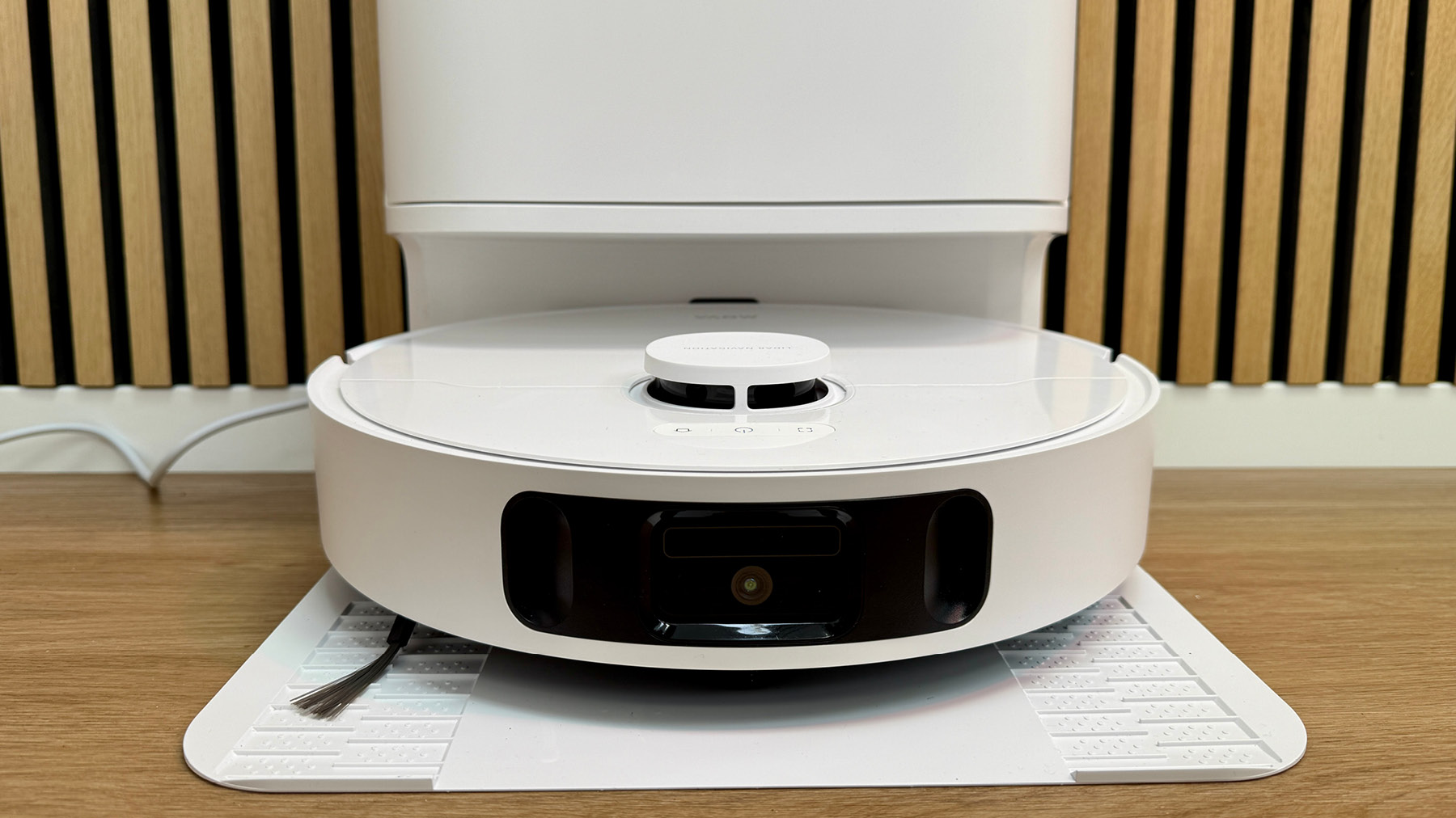

Front, Seite, Heck | Das findet man ringsum den Saugroboter
Auf der Front erkennt man sofort die Obstacle Avoidance, die sich aus Kreuzlaser und einer Kamera zusammensetzt. Sie ist als dunkles Element in den Bumper eingebaut. Am Heck sind die Sensoren erkennbar, die den Saugroboter zuverlässig zu seiner Reinigungsstation zurückleiten. Ein kleiner Füllstutzen für die automatische Befüllung des im Roboter integrierten Wassertanks ist auch vorhanden – mag man meinen, doch das ist nicht so. Tatsächlich ist das nur ein Fake-Füllstutzen, denn der MOVA E30 Ultra besitzt keinen internen Wassertank, den man befüllen kann. Seitlich befindet sich noch ein praktischer Wandabstandssensor, der ihn zielstrebig und geradlinig an einer Wand entlang führen soll.
Das findet man ringsum den Mova E30 Ultra
