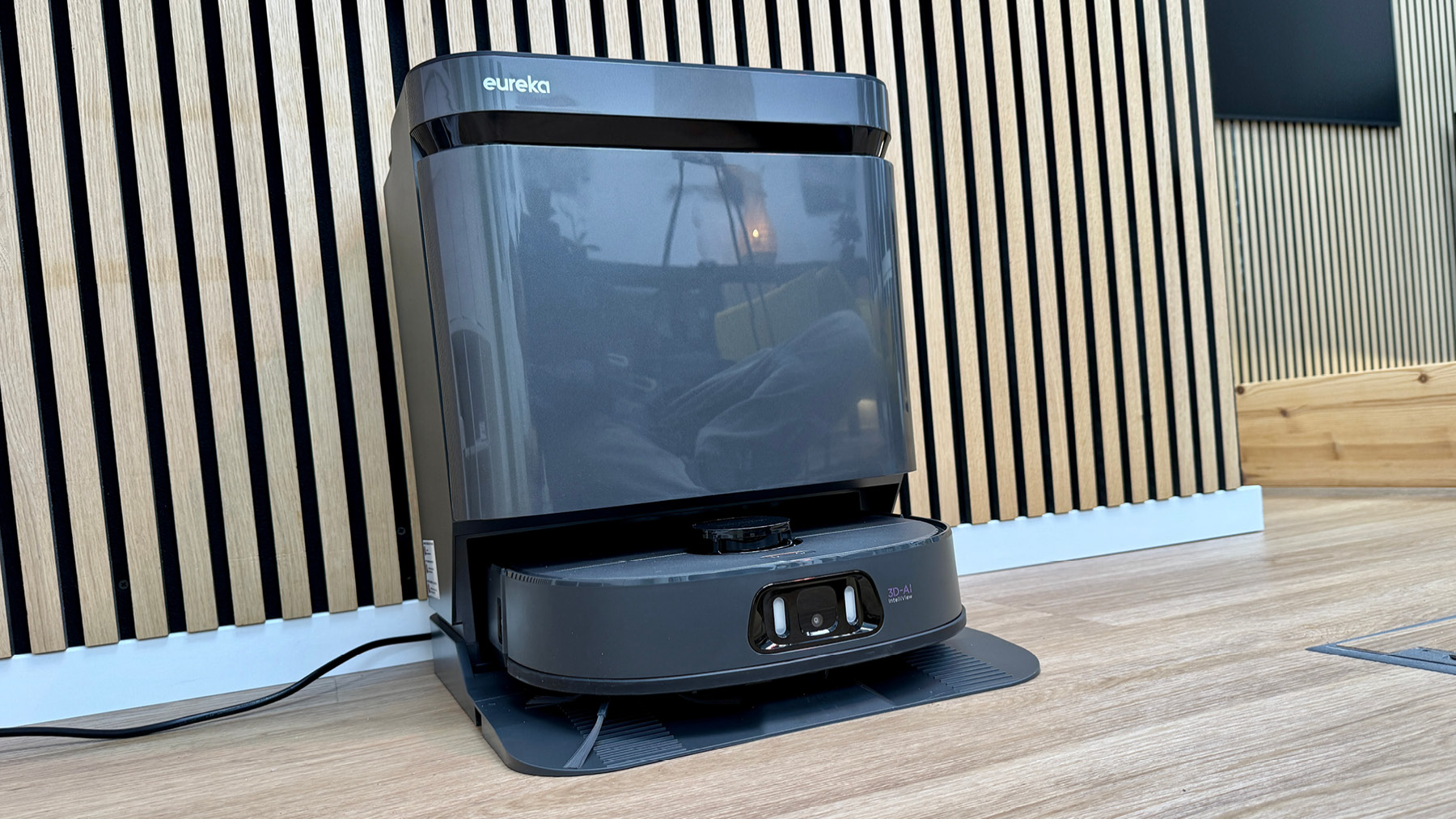

Die mitgelieferte Multifunktionsreinigungsstation des Eureka J15 Pro Ultra lässt, bis auf Kleinigkeiten, keinerlei Wünsche offen. In dieser werden die Wischmopps nicht nur ausgewaschen, sondern auch getrocknet. Zudem übernimmt sie das Entleeren des Staubbehälters und füllt den im Roboter befindlichen Wassertank wieder auf.
Das ist die Reinigungsstation des Eureka J15 Pro Ultra

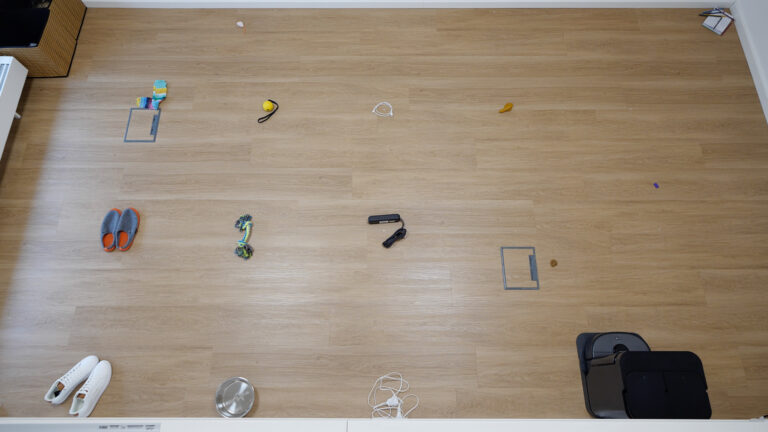

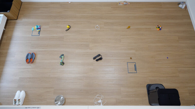

In unserem Testraum verteilen wir stets kleine Hindernisse, die unsere Testgeräte erkennen und umfahren sollen. Diese bestehen aus Hausschuhen, einem Ladekabel und Socken. Zudem gesellt sich eine Stehlampe mit sehr dünnen Füßen dazu. Nachdem wir den Eureka J15 Pro Ultra durch unseren Testraum geschickt haben, waren wir überrascht, wie wenig diese Objekte erkannt wurden.
Er überfährt jegliche Kleinteile
Tatsächlich hat er die ausgelegten Socken gefressen, die Schuhe verschoben und das Kabel glücklicherweise nur überfahren. Die Stehlampe hatte leider nicht so viel Glück und wurde einfach umgeworfen, weil er sich mit seiner Seitenbürste am Stromkabel verfangen hat. Die Obstacle Avoidance hat kaum einen Nutzen gebracht, bei kleinen Hindernissen, jedoch hat der Hersteller darauf hingewiesen, dass dieses Problem erkannt wurde und einen Monat nach Herausgabe dieses Testberichts ein Update diesbezüglich kommen soll. Das ist in unseren Augen auch bitter nötig!
Die Obstacle Avoidance hat vollkommen versagt bei kleinen Hindernissen

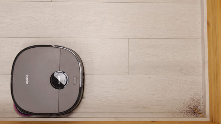

Ecken | Die ermittelte Reinigungsleistung in Ecken
Um aufzeigen zu können, wie gut der Eureka J15 Pro Ultra die Ecken im Haushalt reinigt, verteilten wir in unserem Test fünf Maiskörner in einer Ecke unseres Areals und bestreuten diese zusätzlich mit losem Kaffeepulver. Da die Obstacle Avoidance den Roboter vor Berührung der Wand zum Eindrehen verleitet, schaffte er es nicht sonderlich tief in die Ecke hinein. So konnte er lediglich ein Maiskorn wieder herausholen. Das ist ein unterdurchschnittlicher Wert.
Eureka J15 Pro Ultra - Die ermittelte Saugleistung in Ecken

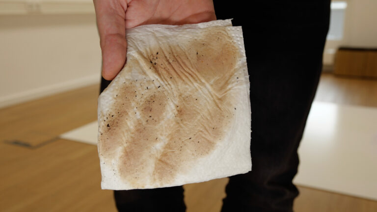

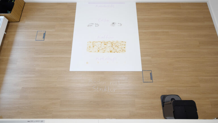

Wir haben den Eureka J15 Pro Ultra im reinen Wischmodus gestartet, in dem er seine Bodenbürste anhebt und nur wischt. Was direkt aufgefallen ist, ist die Tatsache, dass er manche Flecken als Hindernisse wahrgenommen und somit gemieden hat. Ein Schuhabdruck an Schmutz wurde daraufhin einfach beim Wischen ausgelassen, was man im Ergebnis gesehen hat. Auch einen Teil der Kritzeleien hat er als Hindernis erkannt.
So sieht das Testareal verschmutzt vor dem Wischtest aus
Wir wollten wissen, ob das nur ein Einzelfall ist und haben ihn erneut durch das Areal geschickt. Daraufhin hat er den Schuhabdruck und die Kritzelei brav weggewischt, jedoch hat ihn jetzt der gröbere Ketchupfleck gestört, worauf er diesen nun ausgelassen hat. Alles in allem wischt der Eureka J15 Pro Ultra sehr gut. Auch der Randbereich wurde ordentlich gewischt. Jedoch sind gröbere Flecken gern ein unüberwindbares Hindernis in diesem Szenario für ihn.
Das ist das Wischergebnis unseres Tests mit dem Eureka J15 Pro Ultra
Saugfähigkeit | Ist wirklich alles an Schmutz verschwunden?

Vergleich | Vor und nach der Moppwäsche
Um euch aufzeigen zu können, wie gut die Moppwäsche funktioniert, haben wir den Eureka J15 Pro Ultra nach dem Wischtest in die Station zum Waschen gestellt. Wie man eindrucksvoll sieht, blieben lediglich noch leichte Verfärbungen auf den Wischmopps zurück. Grober Schmutz wurde durch die heiße Moppwäsche zuverlässig entfernt.
Der vergleich zeigt, wie gut die Moppwäsche des Eureka J15 Pro Ultra arbeitet
Wischen am Rand | Dank ausfahrbarem Mopp sehr gründlich
Einer der Wischmopps des Eureka J15 Pro Ultra fährt während der Randreinigung aus, sodass auch der Randbereich ordentlich gewischt wird. Das funktioniert auch ausgesprochen gut. Der Wischmopp passt sich zudem an Objekte an und wird mal mehr, mal weniger weit ausgefahren, damit auch nichts umgeworfen wird.
Die Wischfunktion reicht bis an den Rand heran
