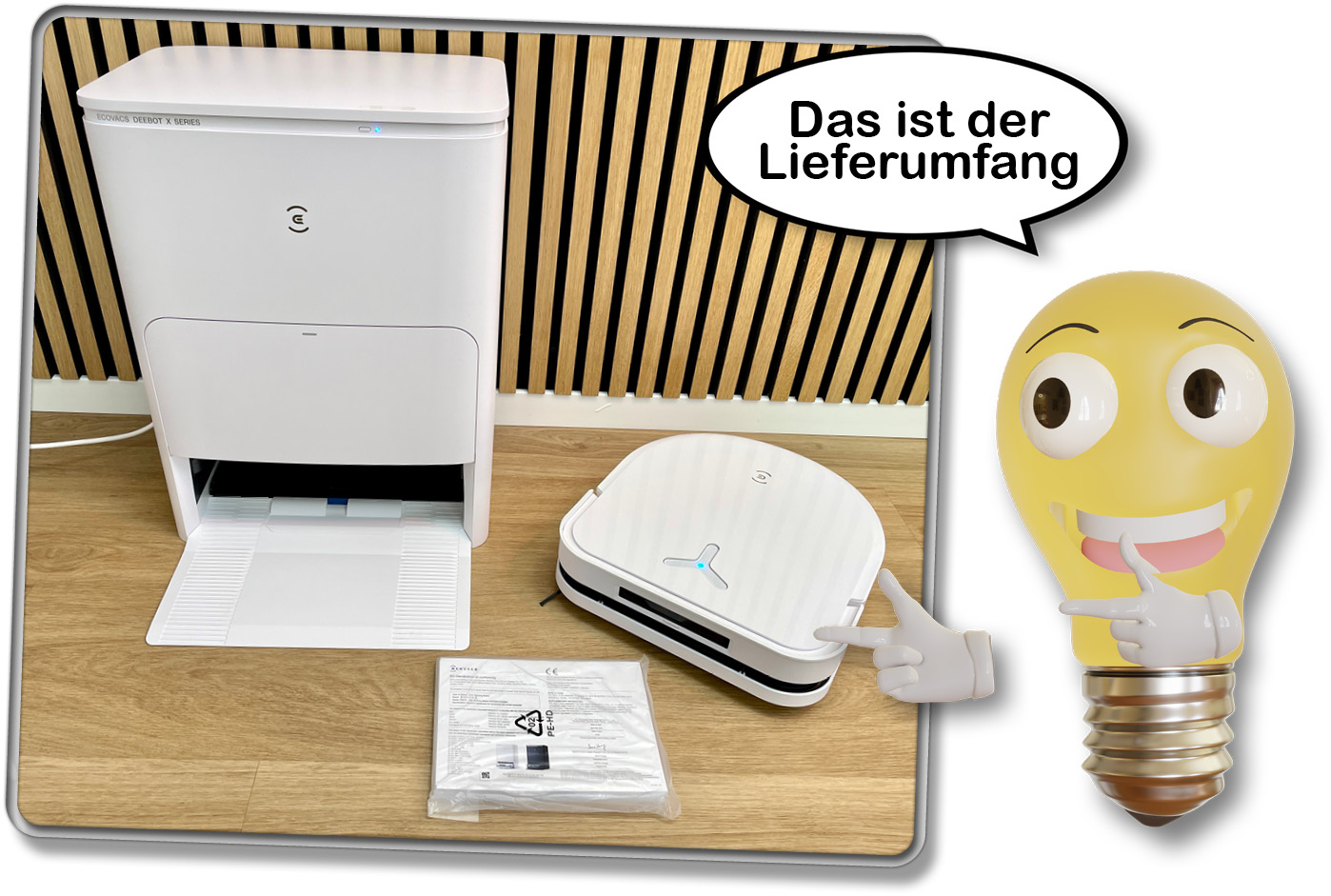

Der Lieferumfang des neuen ECOVACS DEEBOT X5 OMNI stellt sich als recht gering heraus. Aus dem Paket kommt lediglich der Saugroboter, die Reinigungsstation, ein Netzkabel und eine Bedienungsanleitung zum Vorschein. Ersatzteile jeglicher Art sind im Paket leider nicht enthalten.
Das ist der Lieferumfang des ECOVACS DEEBOT X5 OMNI

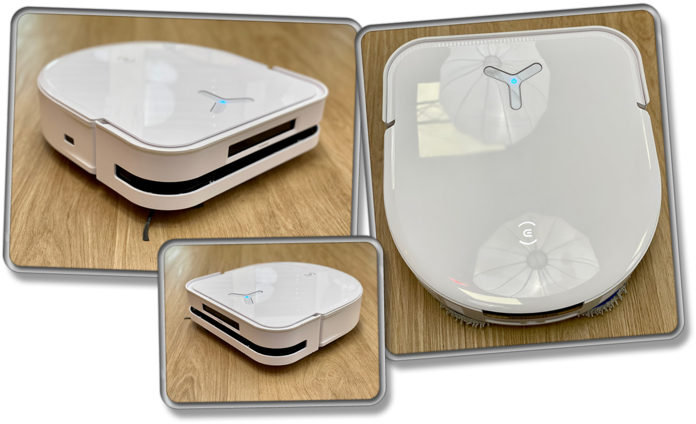

Der Saugroboter an sich besitzt erneut eine hervorragende Verarbeitungsqualität. Das Gerät ist in zwei Farben bestellbar. Unser Testgerät ist komplett in Weiß gehalten, was mir persönlich sehr gut gefällt. Auch zu erkennen ist, dass die Bauhöhe mit 9,5 cm recht gering gehalten wird, damit er unkompliziert unter verschiedenen Möbeln reinigen kann.
So sieht der ECOVACS DEEBOT X5 OMNI aus

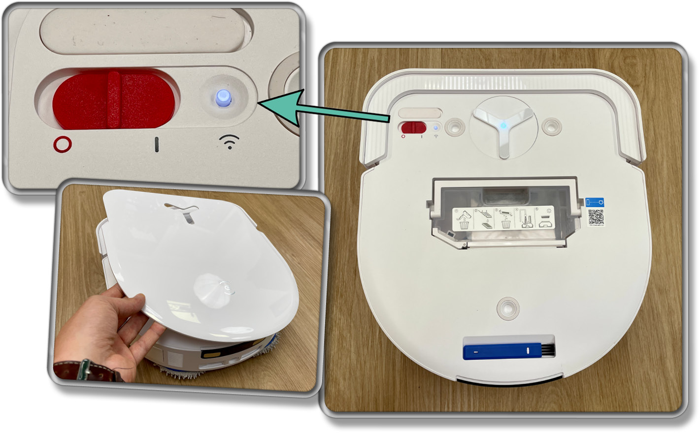

Oberseite | Ein einziger Knopf für die Bedienung
Auf der Oberseite gibt es tatsächlich nicht viel zu finden. Hier sitzt lediglich ein Y-förmiges Zierelement, in dessen Mitte sich ein Touch-Knopf befindet. Betätigt man diesen, kann man eine Reinigung starten oder pausieren. Bei längerem Druck auf den Knopf kehrt der ECOVACS DEEBOT X5 OMNI zurück zu seiner Station.
Über diese Taste kann man den ECOVACS DEEBOT X5 OMNI manuell steuern

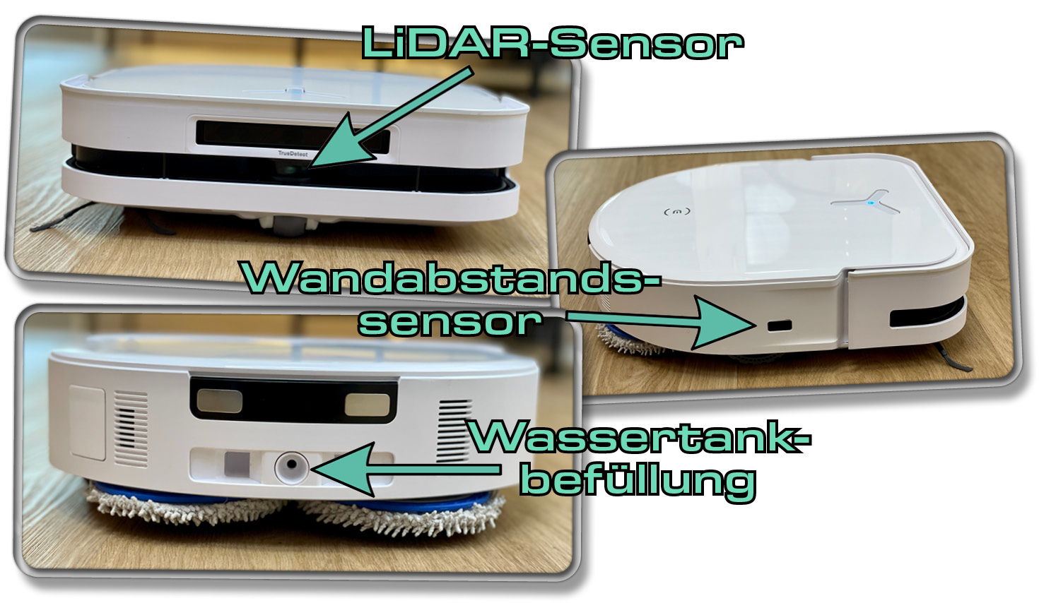

Front, Seite, Heck | Man hat die Sicht verbessert
Auf der Front erkennt man schnell den großen Schlitz, in dessen Mitte sich ein LiDAR-Sensor befindet. Dieser bekommt lediglich eine Sicht von knapp 180°, da er ja nicht durch das Gerät nach hinten schauen kann. Darüber befindet sich die TrueDetect 3D Obstacle Avoidance, die nun als eine Art Schlitz hinter einem Sichtfenster sitzt. Am Heck gibt es dann, neben den Ladekontakten, noch ein Loch für die Wassertankbefüllung und ein Absaugloch für die automatische Schmutzentleerung. Seitlich befindet sich zudem einen Wandabstandssensor.
Diese Sensoren befinden sich rund um den Saugroboter

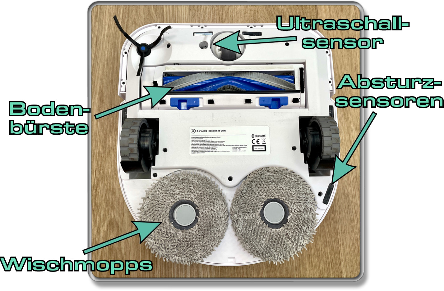

Auf der Unterseite des ECOVACS DEEBOT X5 OMNI befindet sich eine, aus Borsten bestehende, Bodenbürste und zwei ins Auge springende Wischmopps. Dazu gesellen sich zwei große Antriebsräder mit tiefen Profil, ein Steuerrad und lediglich eine Seitenbürste. Ein Ultraschallsensor neben dem Steuerrad erkennt Bodenveränderungen und die Absturzsensoren sorgen dafür, dass der Roboter nicht die Treppe herunterfällt.
Das alles befindet sich auf der Unterseite des ECOVACS DEEBOT X5 OMNI

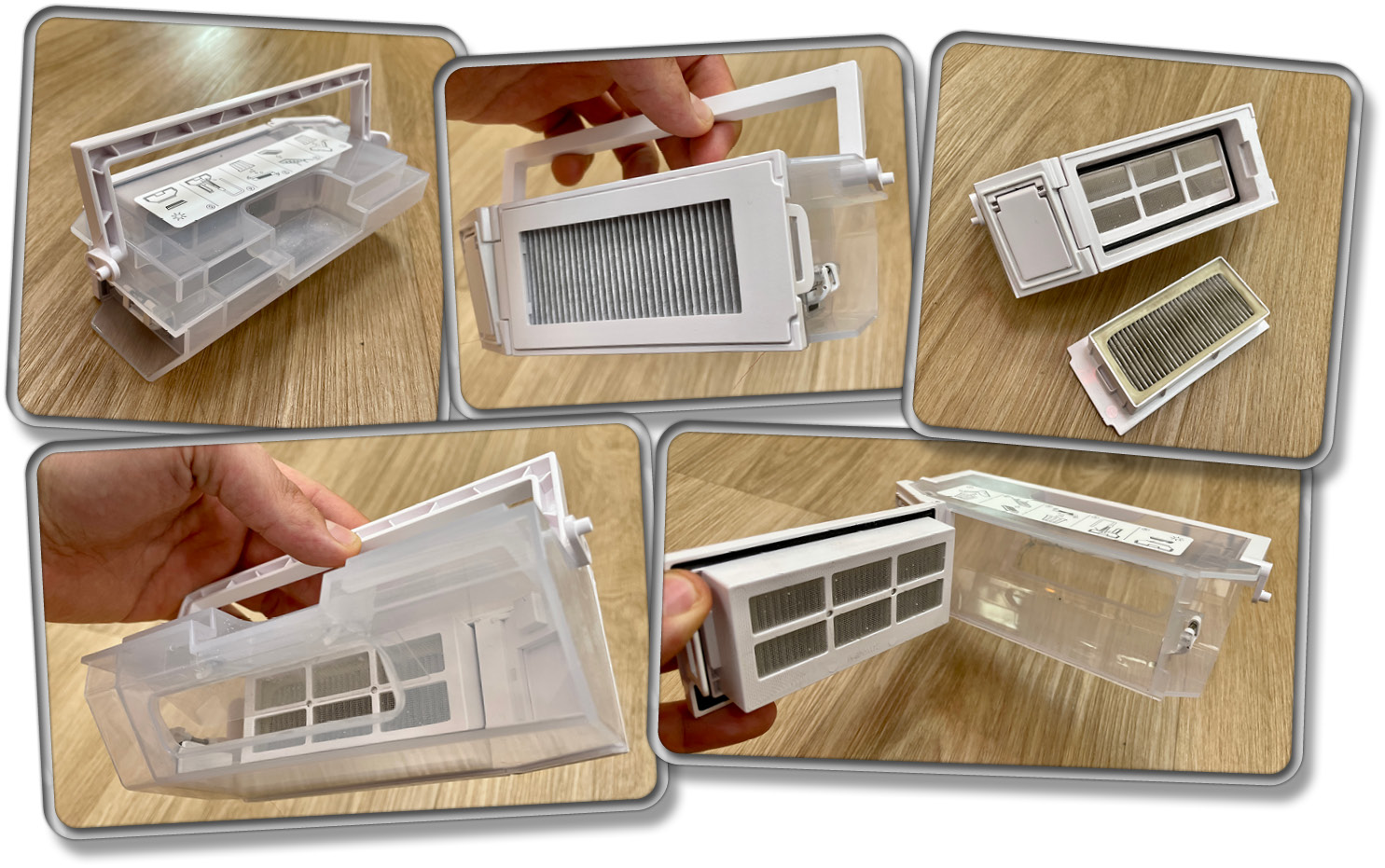

STAUBBEHÄLTER | Mal wieder etwas klein geraten
Der transparente Staubbehälter des ECOVACS DEEBOT X5 OMNI besitzt zum Entnehmen einen praktischen Tragegriff. Er fasst jedoch lediglich 250 ml. Der Saugschacht des Behälters ist zwar mit einer Rückschlagklappe versehen, aber er ist ziemlich tief angebracht. Das hat bei unseren Saugtests zu Schwierigkeiten geführt, die ich euch nachher präsentiere. Auf der Klappe zum Öffnen des Behälters ist ein Feinstaubfilter samt Abfangnetz eingesetzt, der jedoch nicht mehr von einem Schwammfilter begleitet wird.
Das ist der Staubbehälter des ECOVACS DEEBOT X5 OMNI

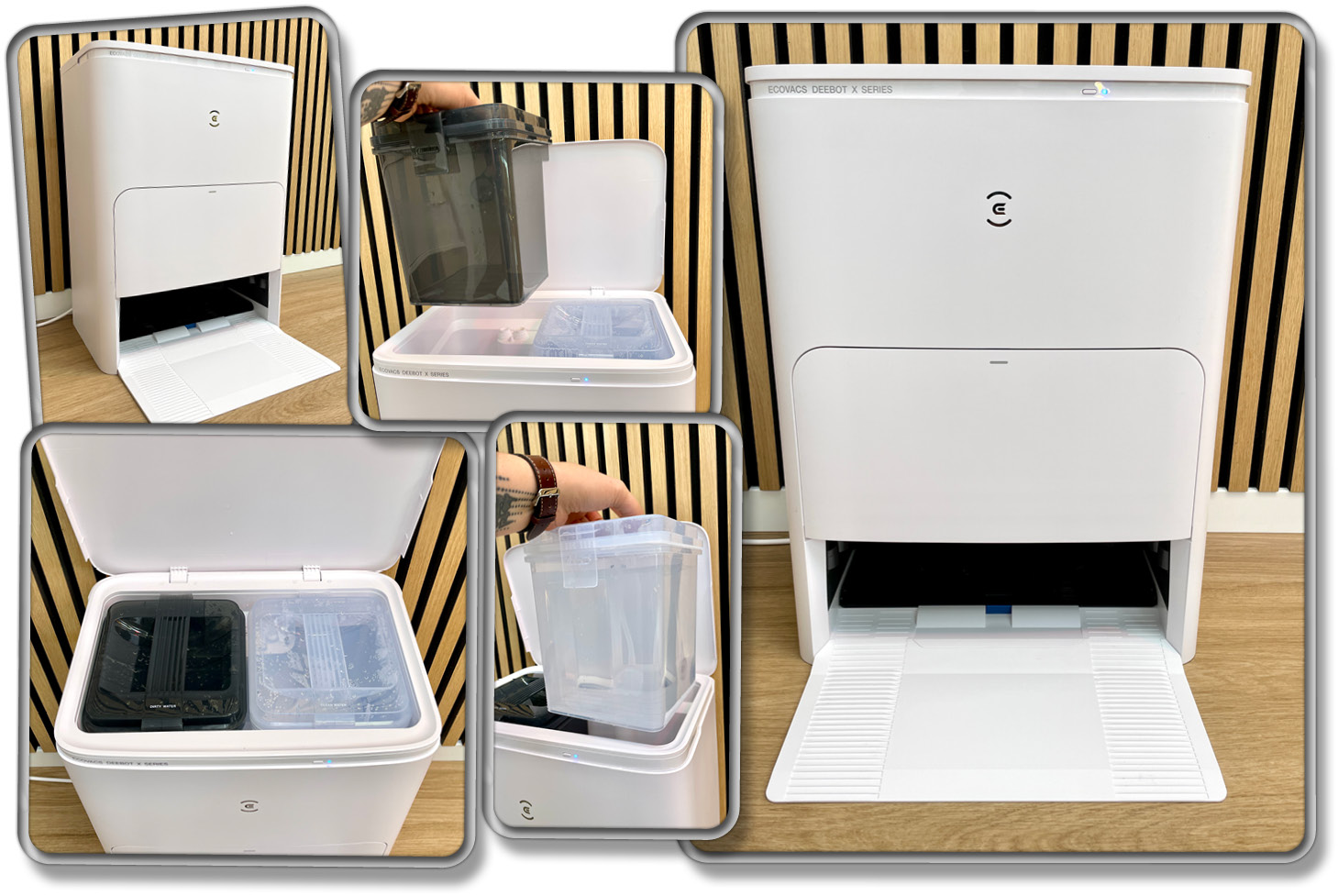

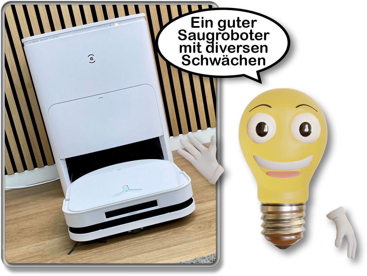

STATION | Lässt kaum Wünsche offen
Die mitgelieferte Reinigungsstation hat nun das Design der Station, die schon beim ECOVACS DEEBOT X2 OMNI mitgeliefert wurde. Sie sorgt dafür, dass man weniger selbst Hand anlegen muss. Sie reinigt nicht nur die Wischmopps, sondern entleert auch den Saugroboter nach jeder Fahrt und trocknet sogar seine Wischmopps. Für das nötige Wasser sorgen zwei große Wassertanks unter der Klappe auf der Oberseite. Diese liefern nicht nur Frischwasser, sondern speichern auch das anfallende Schmutzwasser.
Das ist die vollautomatische Reinigungsstation des ECOVACS DEEBOT X5 OMNI

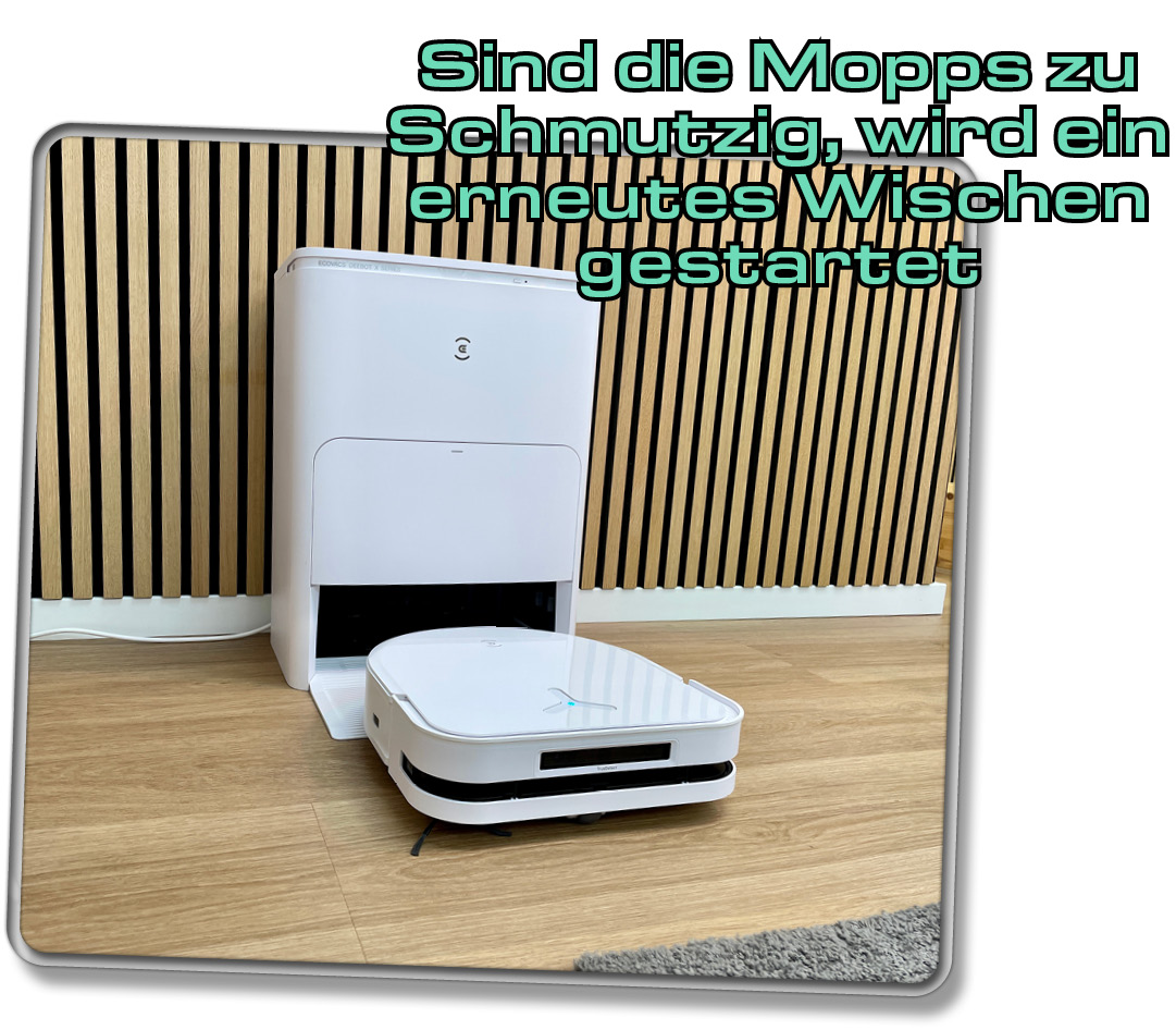

Intelligentes Nachwischen | Sensor für Schmutzerkennung
Der ECOVACS DEEBOT X5 OMNI besitzt in seiner Station einen Sensor, der den Verschmutzungsgrad des Abwassers, das bei der Moppwäsche anfällt, analysiert. Ist das Abwasser noch zu schmutzig, geht die Station davon aus, dass der Boden verschmutzt ist und schickt den Saugroboter für einen nochmaligen Wischvorgang los. Das sorgt dafür, dass der Boden von allen Verschmutzungen befreit wird.
Eine intelligente Schmutzerkennung startet einen erneuten Wischvorgang, wenn der Boden noch schmutzig ist

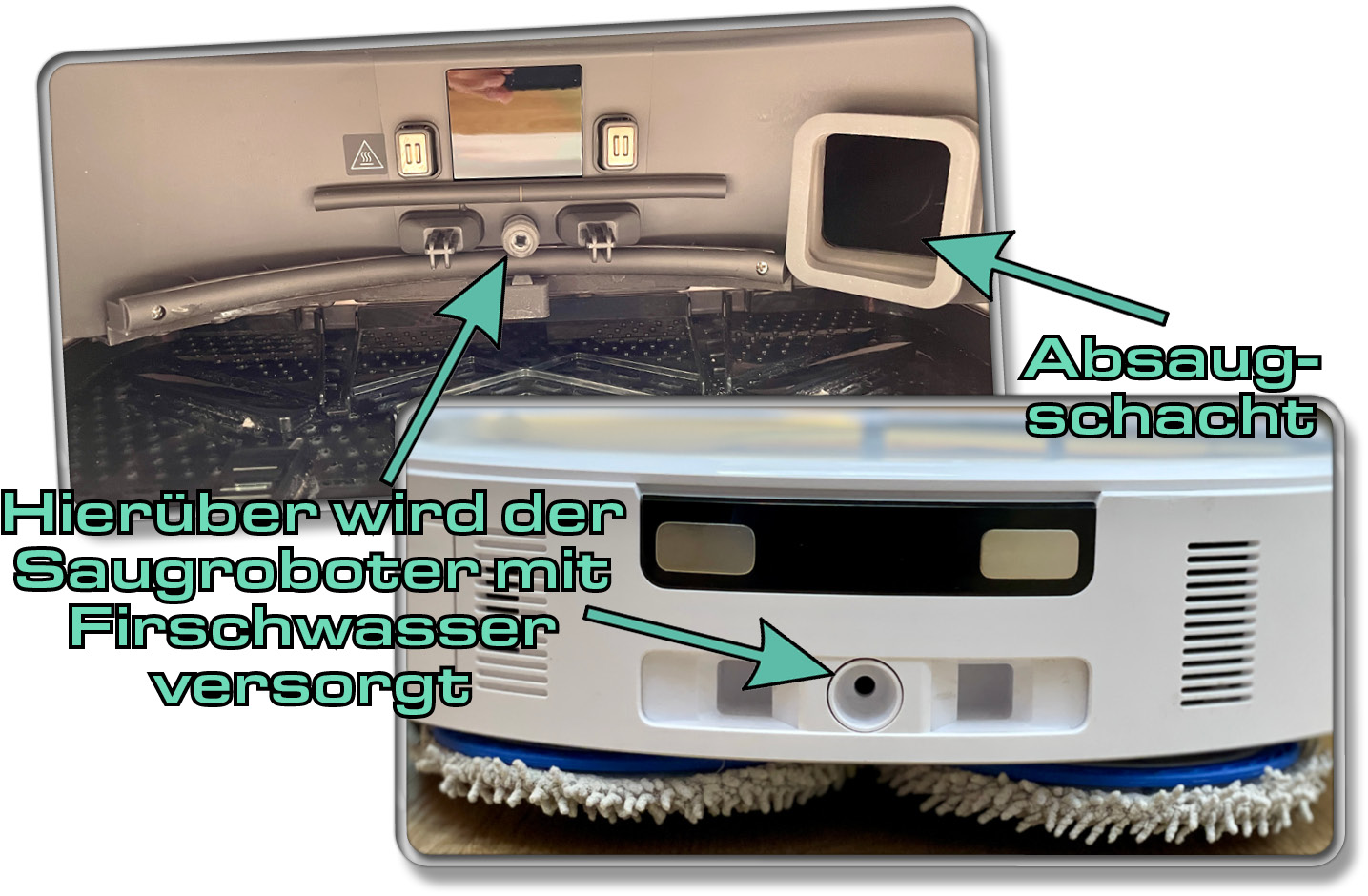

Wassertankbefüllung | Immer genug Frischwasser dabei
Während der Moppwäsche füllt die Station automatisch den Frischwassertank, der sich im Saugroboter befindet, wieder auf. Das sorgt dafür, dass er während des Wischvorgangs immer genügend Frischwasser an Bord hat und die Wischpads nicht austrocknen. Die Befüllung verläuft über einen Stutzen, der beim Andocken Kontakt zum ECOVACS DEEBOT X5 OMNI aufnimmt.
Die Station des ECOVACS DEEBOT X5 OMNI füllt automatisch den Wassertank des Roboters auf

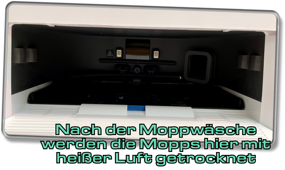

Mopptrocknung | Beugt Gerüche und Schimmel vor
Nach jeder vollendeter Reinigung und Moppwäsche, startet die Station eine automatische Mopptrocknung, die dafür sorgt, dass die gewaschenen Wischmopps nicht nass in der Station zurückbleiben. Ebenso verhindert dieser Vorgang das Bilden von Gerüchen und Keimen. Man kann sich das als eine Art Föhn vorstellen, der mit heißer Luft für eine gewisse und individuell einstellbare Zeit, die Wischmopps bearbeitet.
Nach jeder Moppwäsche werden die Wischmopps hier drin getrocknet mit heißer Luft
Absaugstation | Entleert den Saugroboter
Zu einer vollumfänglichen Reinigungsstation gehört selbstverständlich auch eine automatische Absaugfunktion des Staubbehälters im Saugroboter. Diese ist beim ECOVACS DEEBOT X5 OMNI mit an Bord. Nach dem Einfahren in die Station, wird ein hörbar starker Unterdruck gestartet, der den Schmutz aus dem Staubbehälter des Roboters direkt in einen Staubbeutel in der Station saugt. Dieser befindet sich hinter einer Klappe auf der Front der Station und hält mehrere Wochen ohne einen Wechsel durch. Sollte dennoch ein Wechsel anstehen, so verschließt sich der Staubbeutel selbst, damit niemand mehr in Berührung mit dem Schmutz kommt.
Die Absaugvorrichtung befindet sich hinter einer Klappe auf der Front der Station

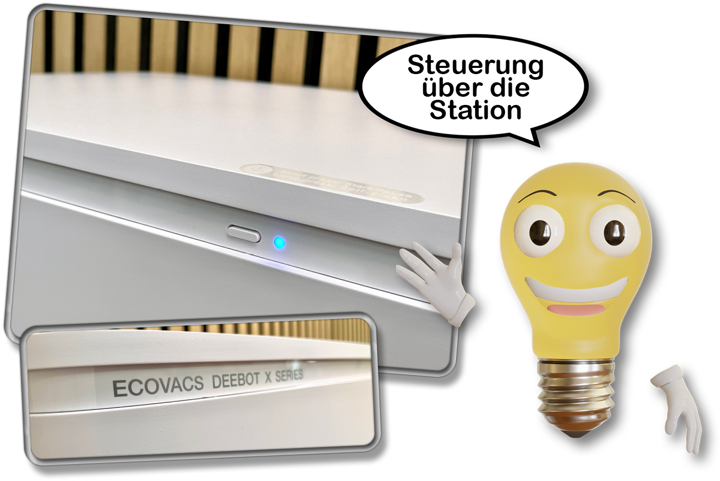

Steuerung | Starten, Pausieren und Selbstreinigen
Etwas unter der Klappe der Station befindet sich eine kleine Taste, mit der man von der Station aus verschiedene Aktionen auslösen kann. Mit einem kurzen Druck darauf kann man den Saugroboter zu einer Reinigung starten oder pausieren. Mit einem längeren Druck darauf startet die Selbstreinigungsfunktion der Station. Der Saugroboter verlässt daraufhin die Station und diese pumpt Frischwasser in die Wasserschale. Nachdem die Selbstreinigung abgeschlossen ist, kann man den Saugroboter manuell wieder zurück in die Station beordern. Für den Selbstreinigungsvorgang ist jedoch die Hilfe des Menschen notwendig.
Auf der Station des ECOVACS DEEBOT X5 OMNI befindet sich ein Knopf für die manuelle Steuerung

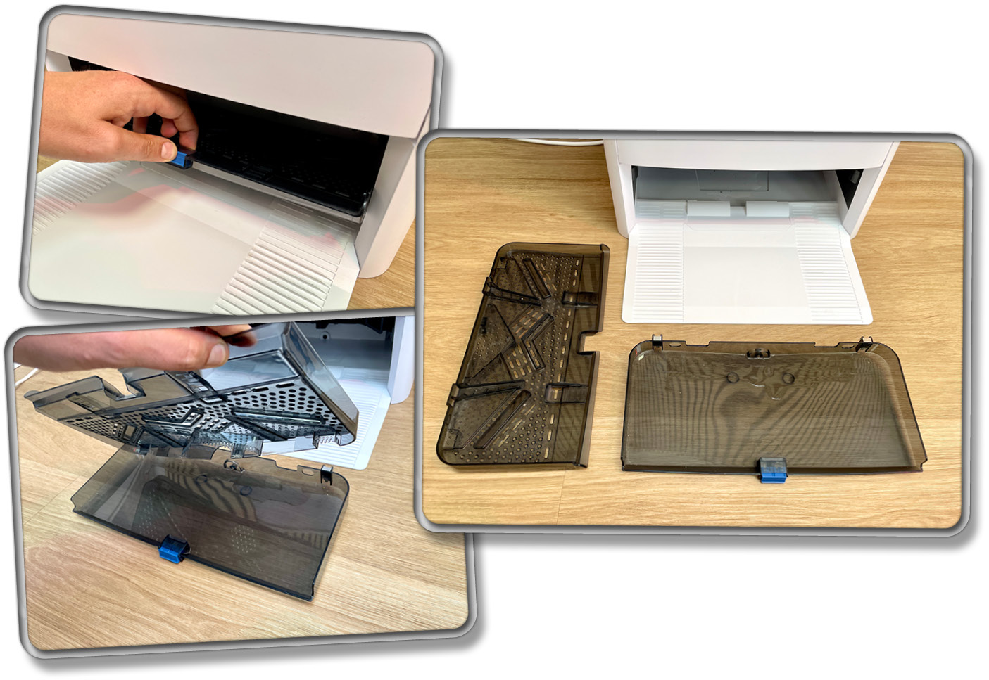

Waschschale | Für eine komfortable Reinigung
Sollte sich dennoch etwas Schmutz in der Waschschale festgesetzt haben, kann man diese durch das Drücken zweier Knöpfe komplett von der Station lösen. Sie besteht aus mehreren Teilen, die ebenfalls voneinander getrennt werden können. Unter fließendem Wasser lassen sich die Einzelteile abwaschen und daraufhin wieder zusammengebaut in die Station einschieben.
Die Waschschale der Station lässt sich komfortabel für die manuelle Reinigung entnehmen

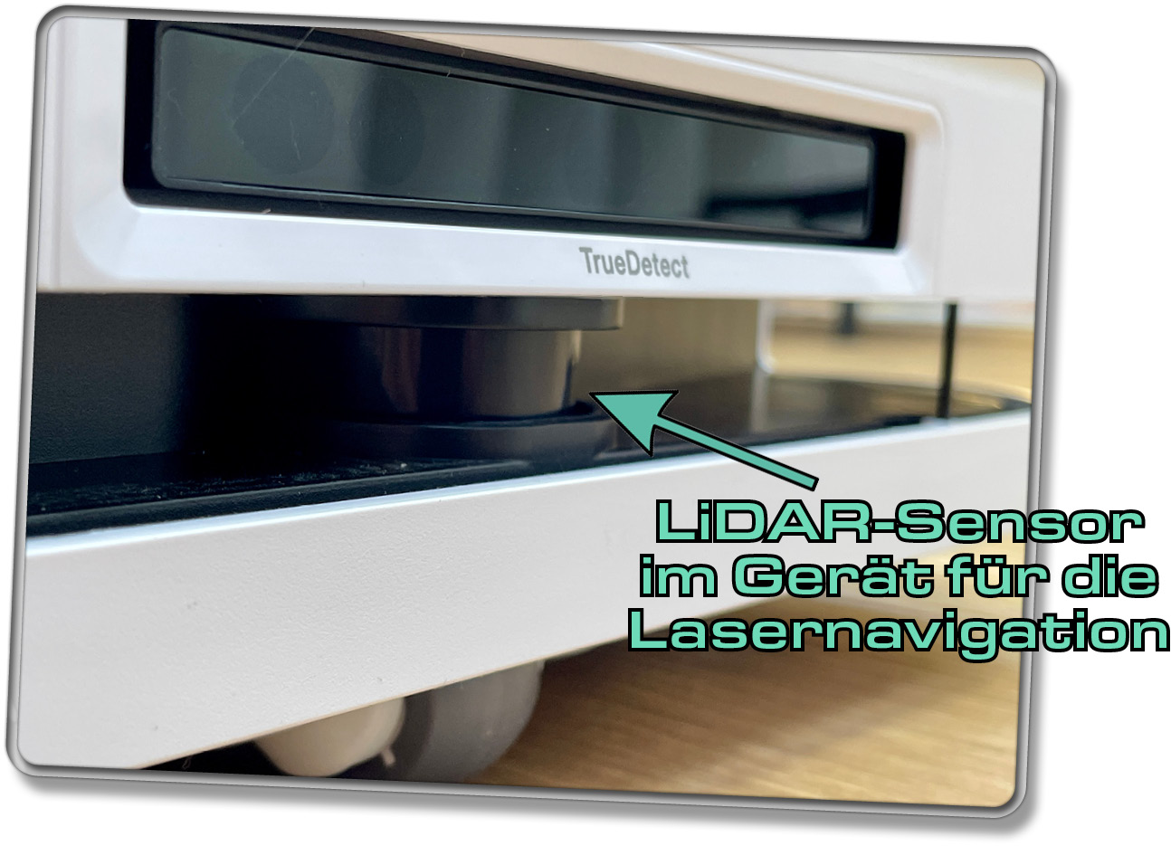

Wir haben uns die Navigation des ECOVACS DEEBOT X5 OMNI genau angeschaut, da die des ECOVACS DEEBOT X2 OMNI, der mit dem X5 vergleichbar ist, nicht unbedingt so gut gefallen hat. Doch macht der X5 das nun besser? Die Lasernavigation ist nun innen liegend, jedoch ist die Sichtweite des Roboters deutlich vergrößert worden, was eigentlich zu einer besseren Navigation führen sollte.
Die Lasernavigation wurde ins Innere des ECOVACS DEEBOT X5 OMNI verfrachtet, was ihn flacher macht

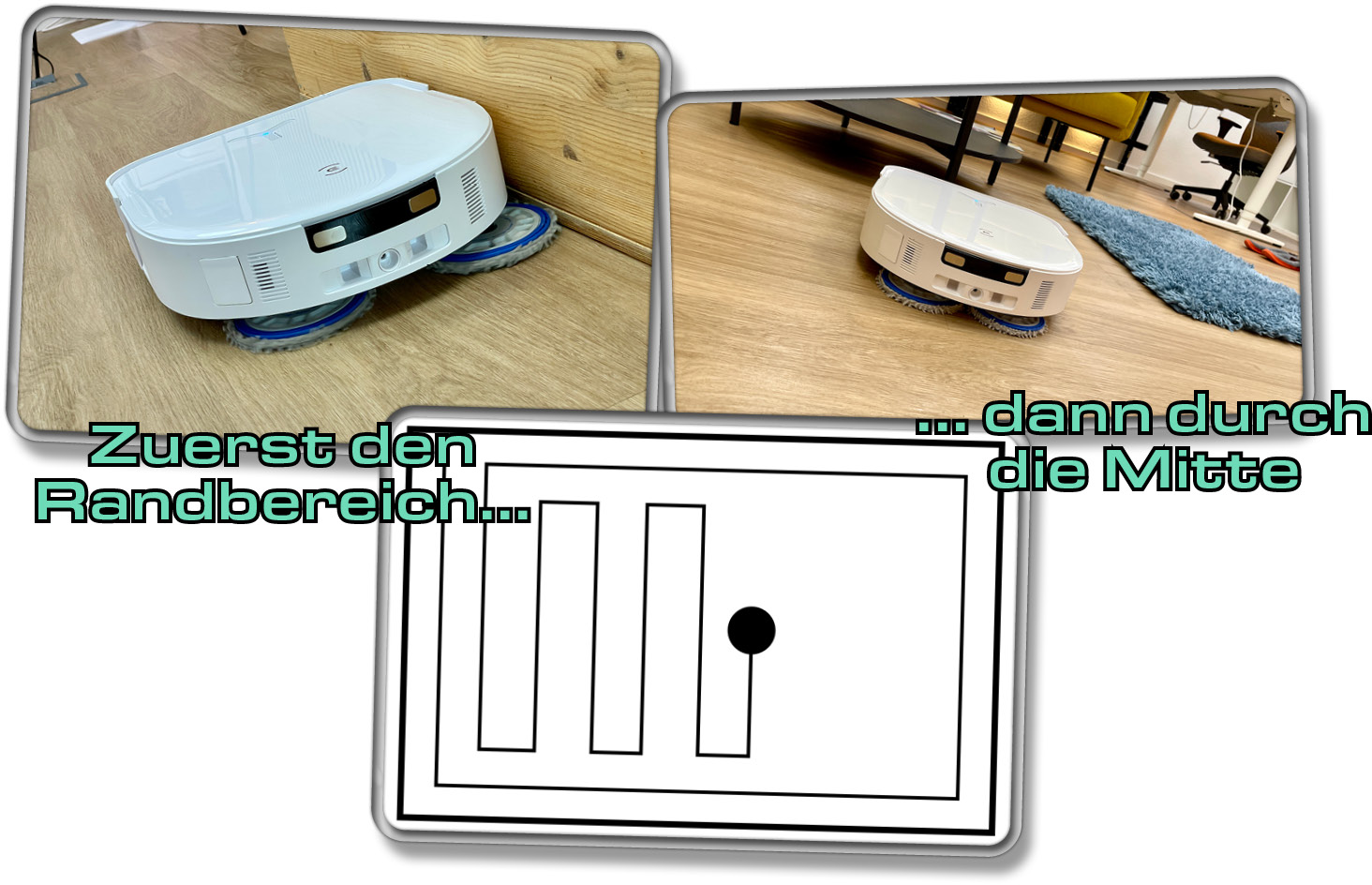

Vorgehen | So navigiert der ECOVACS DEEBOT X5 OMNI
Bei jedem Start einer Reinigungsaufgabe wäscht der X5 seine Wischmopps aus. Daraufhin begibt er sich aus der Station und reinigt zuerst entlang der Kanten eines Zimmers. Ist dies geschehen, dann wendet er sich in geraden Bahnen den Mitten des Zimmers zu. Ist ein Zimmer gereinigt, fährt er automatisch ins nächste Zimmer, bis der ganze Haushalt sauber ist. Die Navigation ist durchaus logisch und nachvollziehbar und dürfte auch effizient sein.
Der ECOVACS DEEBOT X5 OMNI navigiert durchaus logisch und effizient

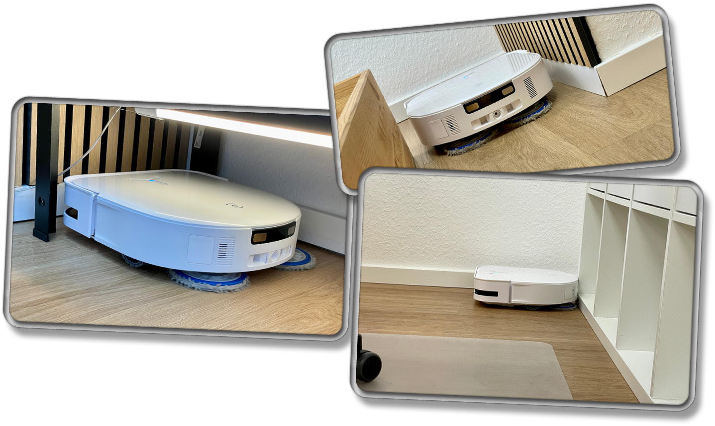

Praxis | Das passiert während der Navigation

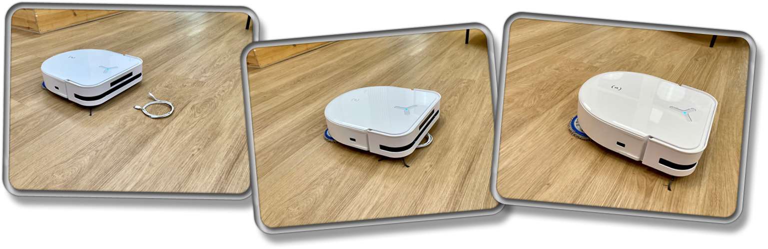

In der Praxis sieht die Sache aber ein wenig anders aus. Der ECOVACS DEEBOT X5 OMNI nutzt stetig seinen Bumper, obwohl der LiDAR-Sensor tief angebracht ist. Auch denkt der Saugroboter oft, er wäre Rund und versucht sich auf der Stelle zu drehen und eckt dabei gerne an. Randbereiche fährt er hingegen vorbildlich ab. Erkennt er, dass er eine Stelle am Rand nicht gleich erwischt hat, kehrt er rückwärtsfahrend dorthin zurück und reinigt die Stelle noch einmal. Ebenfalls haben wir beobachten können, dass er, sobald die Wischfunktion aktiv ist, den Randbereich nach der Reinigung eines Raumes erneut abfährt.
Der ECOVACS DEEBOT X5 OMNI navigiert auch durch Engstellen und gibt Ecken eine besondere Aufmerksamkeit
Während der Bahnfahrt erkennt man auch, dass ein Wischmopp stets ausgefahren bleibt. Er wählt seine Bahnen so, dass bei einer nächsten Bahn die Stelle, die er vorher nicht wischen konnte, gewischt wird. Jedoch ist uns auch oft aufgefallen, dass er sich vermehrt umschauen muss, damit er prüft, wo er sich gerade befindet. Ebenso eckt er gerne in Engstellen an und schaut sich daraufhin orientierungslos um. Die Navigation ist also alles andere als perfekt und wird von runden Kollegen seiner Art deutlich besser ausgeführt.
Der ECOVACS DEEBOT X5 OMNI nutzt ziemlich oft seinen Bumper

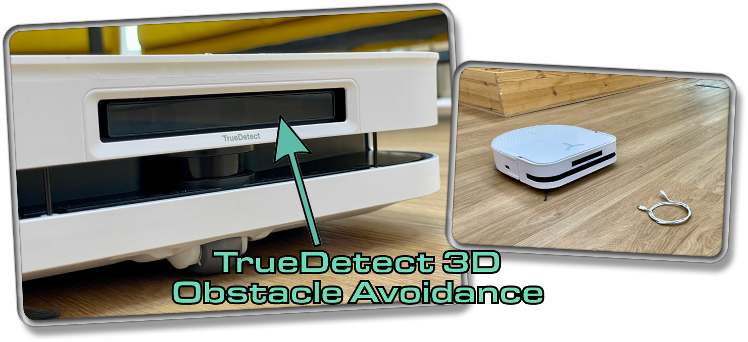

Um herumliegende und stehende Objekte nicht zu überfahren oder sich daran aufzuhängen, besitzt der ECOVACS DEEBOT X5 OMNI die sogenannte TrueDetect 3D 3.0-Technologie. Sie befindet sich in der Front hinter einer Scheibe und setzt sich aus Kreuzlasern und einer Art strukturiertem Licht zusammen. Damit erkennt er laut Hersteller aufkommende Hindernisse und umfährt diese. Doch wie gut funktioniert das wirklich?
Für die Hinderniserkennung besitzt der ECOVACS DEEBOT X5 OMNI eine Obstacle Avoidance
Praxis | Die Obstacle Avoidance versagt
Im Test haben wir dem ECOVACS DEEBOT X5 OMNI Hausschuhe, Socken und ein weißes Kabel in den Weg gelegt, um zu testen, wie gut er diesen Hindernissen ausweichen kann. Da er in seiner Navigation schon oft seinen Bumper benutzt, waren wir von Anfang an skeptisch. Die Hinderniserkennung lässt sich über die App auf „Fein“ einstellen, was wir auch getan haben zuvor. Dennoch hat er jedes Hindernis, sogar die herumliegenden Hausschuhe, immer überfahren. Er hat zwar oft die Objekte erkannt, scheute sich aber dennoch nicht, sie einfach über den Haufen zu fahren.
Die Obstacle Avoidance des ECOVACS DEEBOT X5 OMNI hat im Test nicht brauchbar funktioniert
Ebenfalls hat er sich ständig an unserem blauen langfasrigen Teppich aufgehängt und nicht selbst gemerkt, dass er diesen lieber nicht befahren sollte. Die Obstacle Avoidance ist zum Stand des Testes kaum zu gebrauchen. Schade.
Der ECOVACS DEEBOT X5 OMNI erkennt nicht zuverlässig, was vor ihm liegt

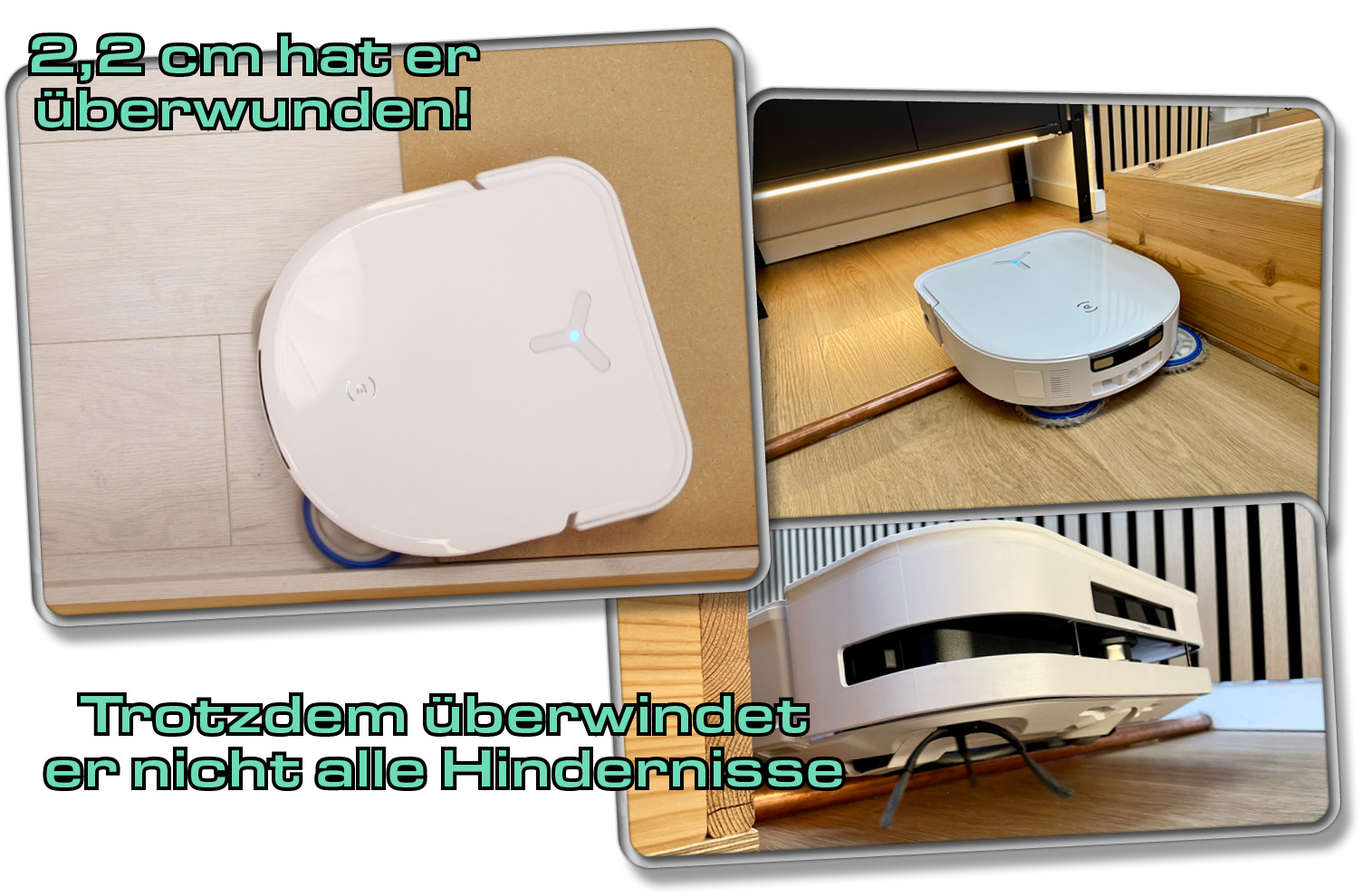

Klettern | Wie hoch dürfen Türschwellen sein?
Um die Klettereigenschaften unserer Testgeräte zu überprüfen, legen wir verschieden hohe Bretter aus, die sie überwinden müssen. Der ECOVACS DEEBOT X5 OMNI hat dabei eine 90° scharfe Kante mit maximal 2,2 cm überwinden können. Das hört sich anfänglich wirklich gut an, jedoch haben wir auch runde Rohre in unserem Testraum ausgelegt, die ebenfalls maximal 2,2 cm hoch sind. An diesen hat er sich ständig aufgehängt. Anstatt diese beim nächsten Start zu meiden, fuhr er wieder auf sie hinauf und blieb stecken. Die Navigation, in Verbindung mit der Hinderniserkennung, spielt ihm dabei nicht unbedingt in die Karten.
Der ECOVACS DEEBOT X5 OMNI konnte eine scharfe Kante mit einer Höhe von 2,2 cm überwinden

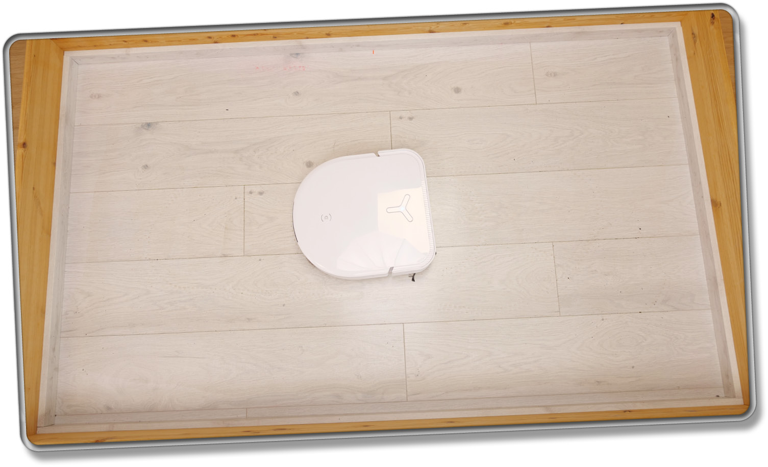

SAUGEN | Wie stark sind 12.800 Pascal wirklich?

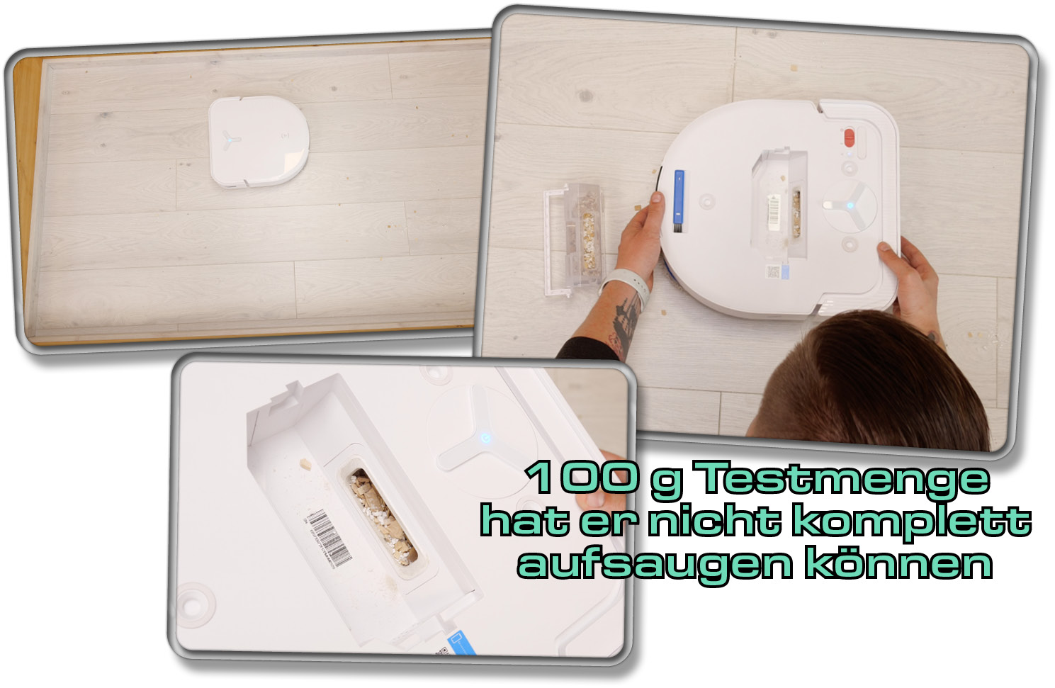

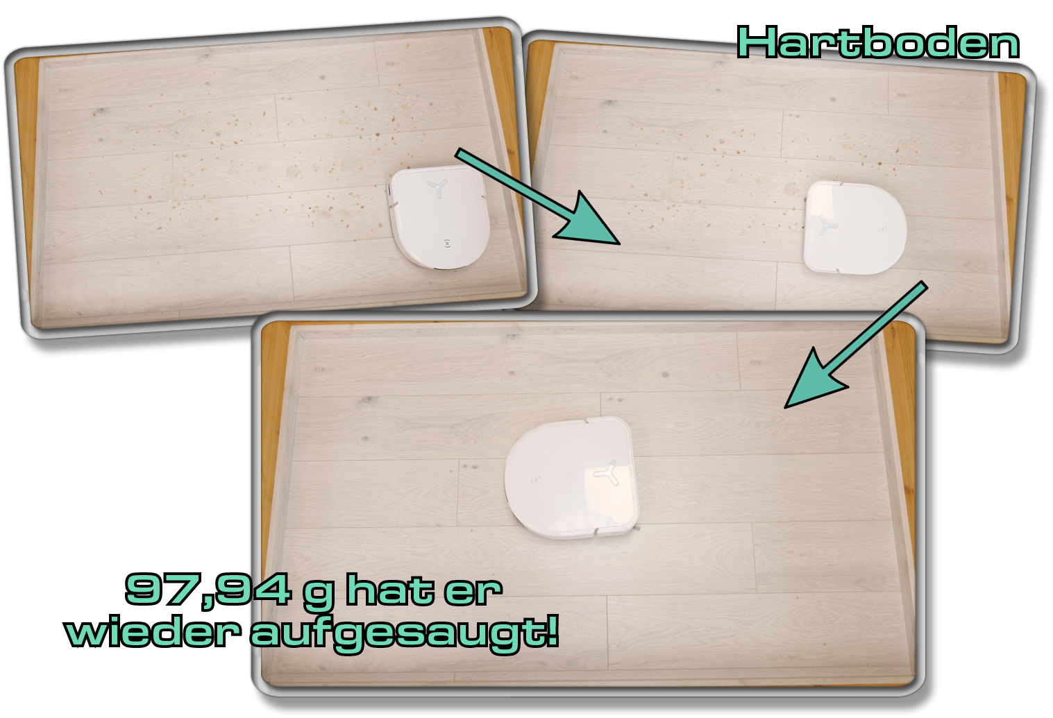

ECOVACS gibt an, den ECOVACS DEEBOT X5 OMNI mit unfassbaren 12.800 Pascal Saugkraft bestückt zu haben. Das ist jedoch nicht immer gut, denn für die Stärke benötigt es Platz und so schrumpft automatisch die Größe des Staubbehälters. So hat er unsere verteilte Testmenge an Schmutz, mit einem Gewicht von 100 g, nicht aufsaugen können. Die Hälfte des Schmutzes blieb im Saugschacht stecken und wir mussten die Menge auf 50 g reduzieren. Anschließend haben wir das Saugergebnis verdoppelt, um eine Vergleichbarkeit mit anderen Geräten zu erzeugen. Dennoch hat der Saugroboter für diesen Umstand fünf Strafpunkte in der Bewertung kassiert.
Probleme gab es mit unserer Testmenge. Der ECOVACS DEEBOT X5 OMNI hat 100 g Schmutz nicht komplett bewältigen können
So haben wir unser Testareal mit einem 100 g schweren Mix aus Katzenstreu, Vogelsand und Holzspänen verschmutzt, den Roboter einmalig kartieren lassen und die Saugleistung auf ein Maximum gestellt. Daraufhin hat sich der ECOVACS DEEBOT X5 OMNI selbstständig entschieden, das Testareal erst horizontal, danach vertikal abzufahren. Der Saugroboter hat dabei eine Menge von 97,94 g aufsaugen können, was ein durchaus gutes Ergebnis darstellt.
ECOVACS DEEBOT X5 OMNI - Die gemessene Saugleistung auf Laminat

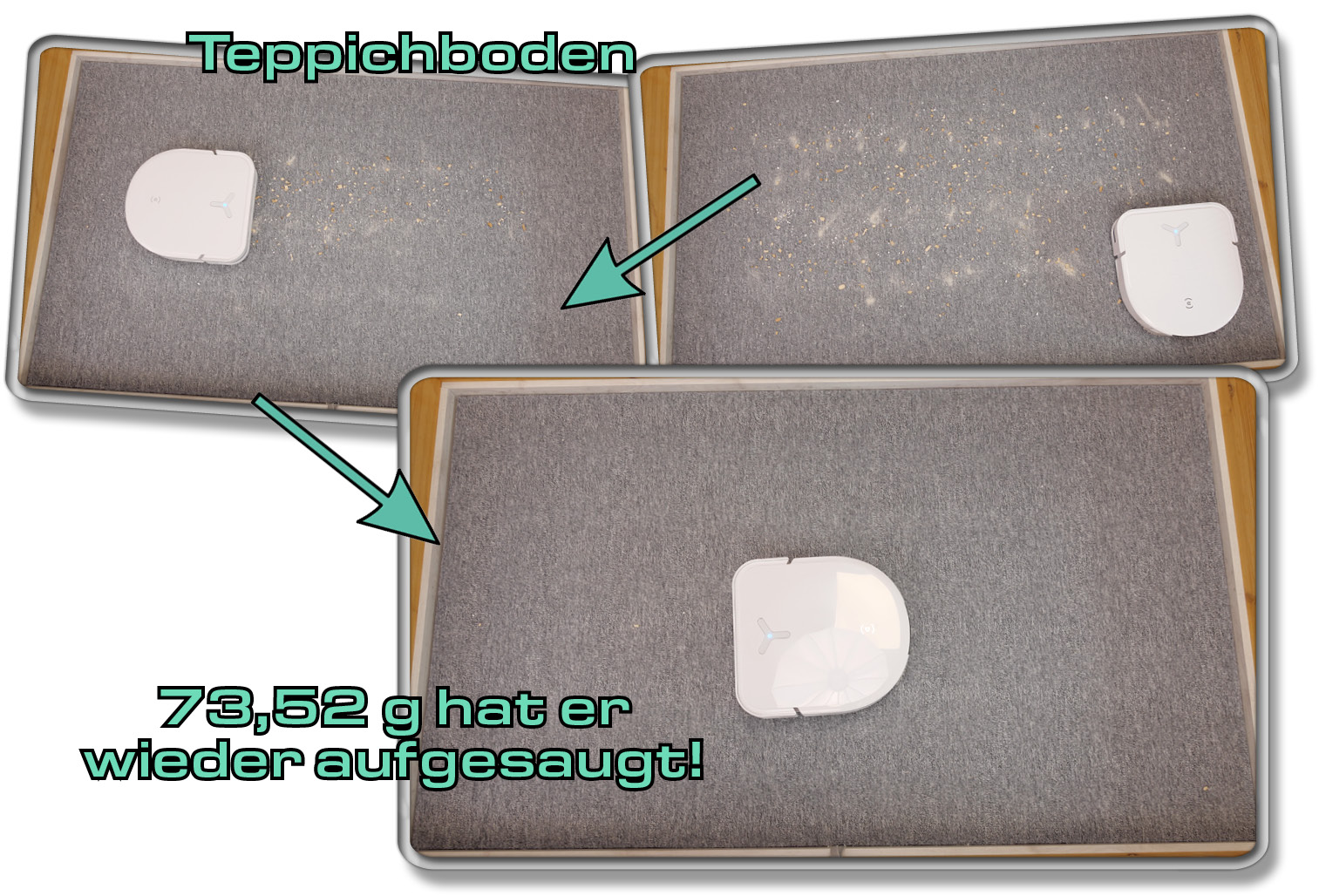

Teppichboden | Die gemessene Saugleistung auf Teppich
Dasselbe Prinzip haben wir auf Teppichboden angewendet. Er hat sich auf diesem erneut für ein Schachbrettmuster an Bahnfahrt entschieden und den Bereich gereinigt. Man muss dabei erwähnen, dass er jedoch nur bei seiner ersten Fahrt durch das Areal den Randbereich im reinen Saugmodus abfährt. Auf Teppichboden hat er so eine Menge von 73,52 g wieder aufsaugen können. Auch das ist ein ordentliches Ergebnis.
ECOVACS DEEBOT X5 OMNI - Die gemessene Saugleistung auf Teppichboden

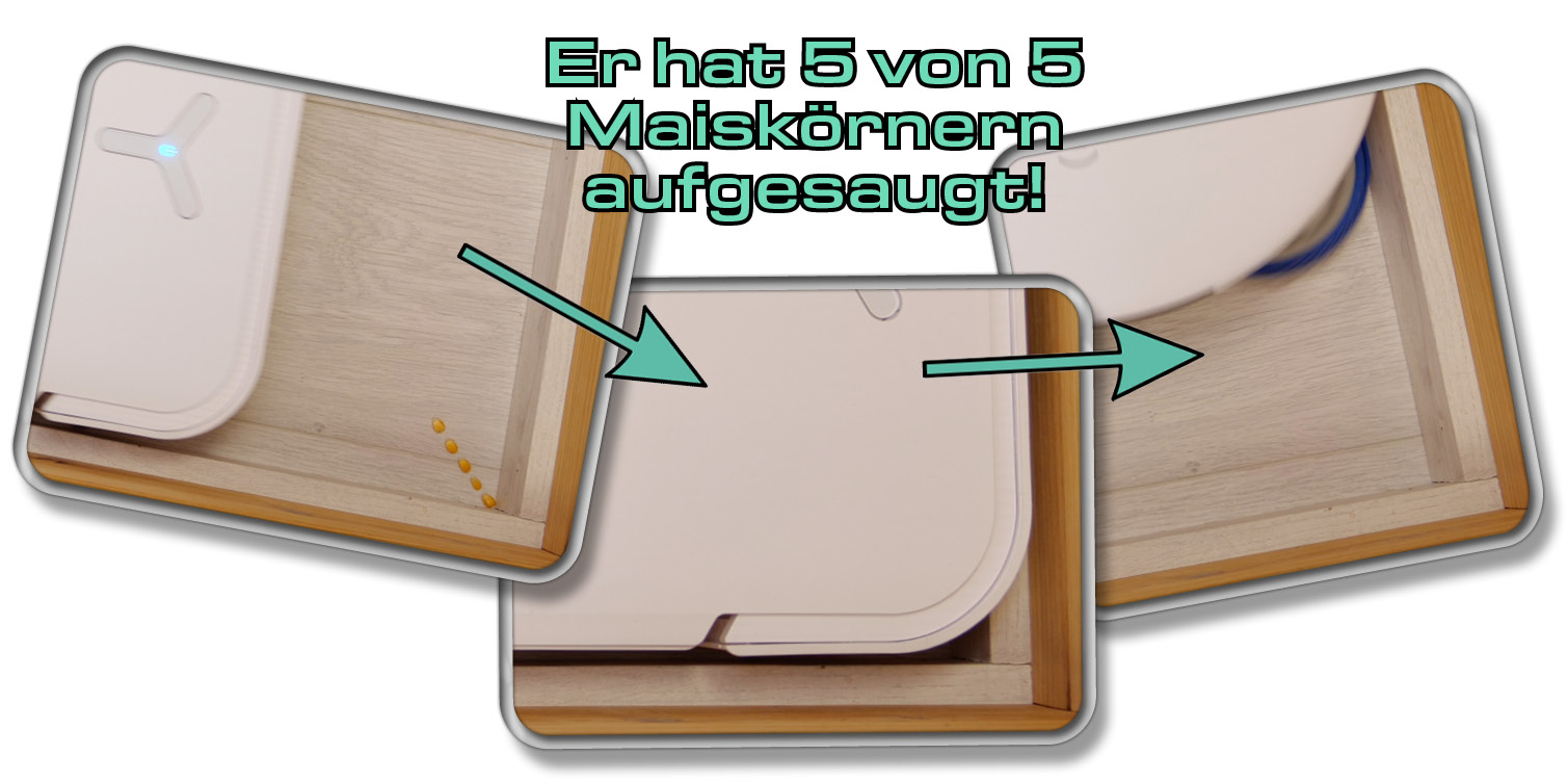

Um die Eckenreinigung überprüfen zu können, legen wir stets fünf Maiskörner in einer Ecke unseres Testareals in einem relativ gleichen Abstand zueinander aus. Diese sollte das Testgerät im besten Fall komplett aufsammeln und einsaugen können. Der ECOVACS DEEBOT X5 OMNI hat hier beeindruckend gezeigt, was er kann. Er hat alle fünf Maiskörner aus der Ecke fegen können und somit, nach dem Vorwerk Kobold VR300, als zweiter D-förmiger Saugroboter eine Ecke komplett sauber bekommen. Sehr schön!
ECOVACS DEEBOT X5 OMNI - Die gemessene Saugleistung in Ecken

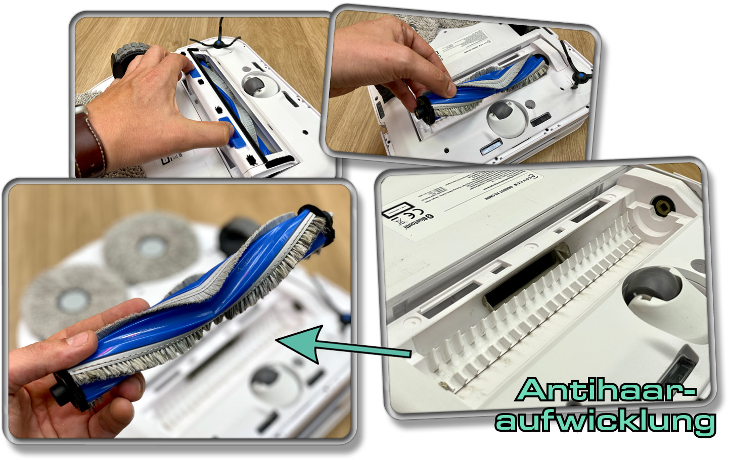

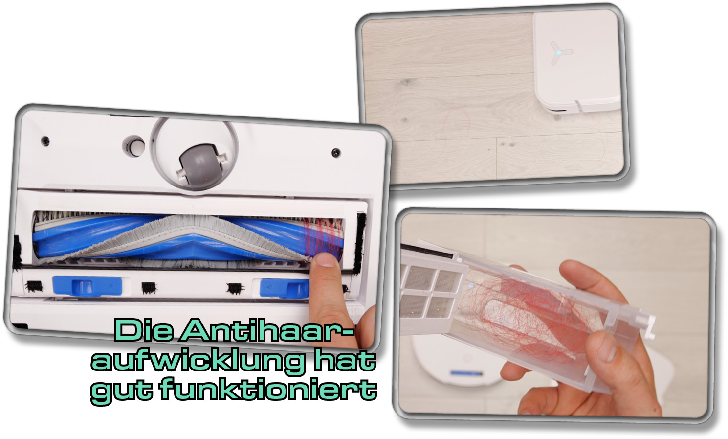

Haare | Taugt die Antihaaraufwicklung etwas?
Der ECOVACS DEEBOT X5 OMNI verfügt über eine Antihaaraufwicklung. Diese befindet sich hinter der Bodenbürste in Form von kleinen Zacken, die das Aufwickeln langer Haare auf die Bürste verhindern sollen. Um das zu testen, verteilten wir ein paar lange Haare unserer roten Kunsthaare im Testareal und schickten den Saugroboter in eine Reinigungsfahrt. Wie man auf den Bildern sieht, hat sich lediglich seitlich an der Bürste ein wenig an Haaren verfangen. Der Rest ist tatsächlich vollständig im Staubbehälter gelandet. Die Antihaaraufwicklung funktioniert also wirklich gut.
Die Antihaaraufwicklung des ECOVACS DEEBOT X5 OMNI hat ihren Dienst geleistet

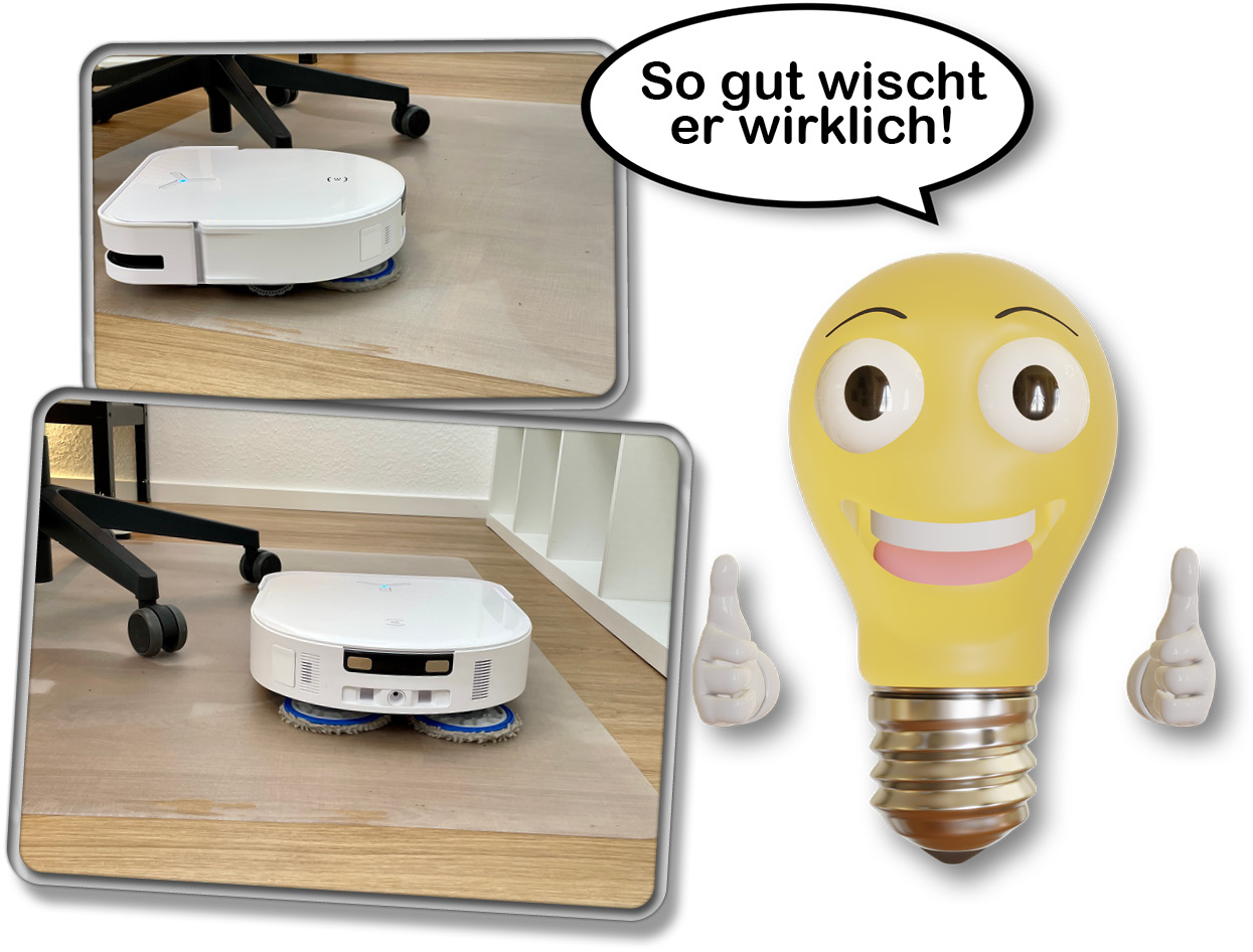

WISCHEN | Kann der ECOVACS DEEBOT X5 OMNI überzeugen?
Der ECOVACS DEEBOT X5 OMNI verfügt über eine aktive Wischfunktion und gleichzeitig über eine rotierende Wischfunktion. Diese beiden Technologien werden gepaart mit einer Mopp-Lift-Funktion, die die Wischmopps über Teppichboden anhebt, wie auch mit der TruEdge-Funktion, die einen der beiden Wischmopps bis an den Rand heran ausfährt. Doch kann die Wischfunktion wirklich überzeugen?
Wir haben uns angeschaut, wie gut der ECOVACS DEEBOT X5 OMNI wischen kann

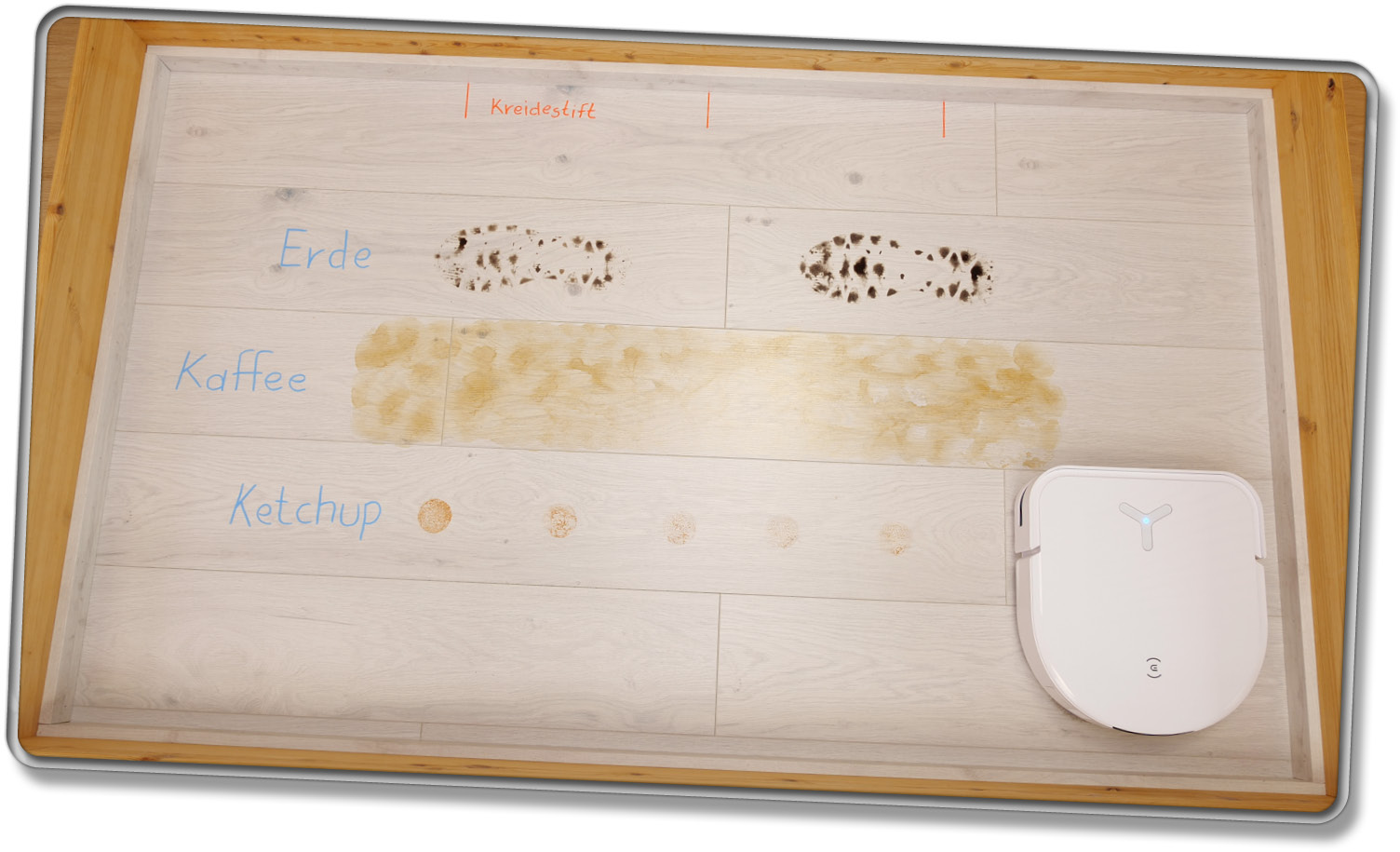

Wischtest | So gut wischt der ECOVACS DEEBOT X5 OMNI wirklich
Um aufzeigen zu können, wie gut der Saugroboter wirklich wischt, verteilen wir eine stolze Menge an natürlich auftretenden Verschmutzungen in unserem Areal. Diese bestehen aus Fußabdrücken feuchter Erde, Ketchupflecken, Kritzeleien mit Kreidestiften und Kaffee. Um es dem Saugroboter nicht allzu leicht zu machen, haben wir die ganze Sauerei 10 Minuten lang angeföhnt.
ECOVACS DEEBOT X5 OMNI - Vor unserem Wischtest
Wie man auf den Bildern erkennen kann, hat der ECOVACS DEEBOT X5 OMNI alle hartnäckigen Verschmutzungen lösen können. Jedoch sieht man auch, dass es eine leichte Schmiererei gibt und er darauf Radspuren hinterlässt. Dies könnte aber auch an unserer Schmutzmenge gelegen haben, die die Kapazitäten des Geräts sprengen. Alles in allem hat er alles an hartnäckigen Verschmutzungen lösen können.
ECOVACS DEEBOT X5 OMNI - Nach unserem Wischtest

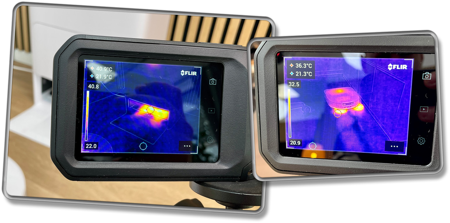

Temperatur | Wärmebildkamera im Einsatz
Damit wir in etwa aufzeigen können, wie warm die Heißwasserwäsche wirklich ist, nehmen wir unsere Wärmebildkamera zu Hilfe. Sie zeigt relativ genau, welche Temperaturen wirklich bei der Moppwäsche stattfinden. Wie man auf den Bildern sieht, wird in einer Messung die Waschschale des ECOVACS DEEBOT X5 OMNI knapp 40 °C heiß nach der Moppwäsche hinterlassen. So sind 60 bis 70 °C beim Waschvorgang nicht auszuschließen. Auch die Wischmopps des Roboters selbst sind nach der Moppwäsche relativ heiß, wie man auf weiteren Bildern sehen kann. ECOVACS verspricht also nicht zu viel.
Auf der Wärmebildkamera sieht man, wie heiß das Auswaschen der Wischmopps wirklich ist

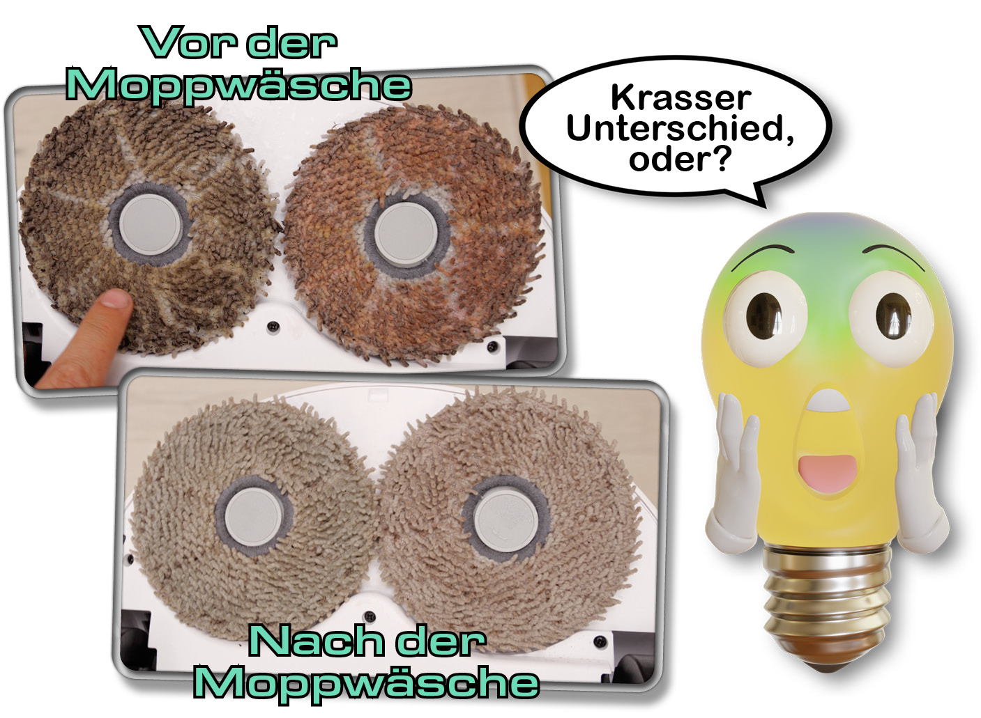

Vergleich | Wischmopps vor und nach der Moppwäsche
Nachdem unser Wischtest vollzogen wurde, haben wir den ECOVACS DEEBOT X5 OMNI für eine einzige Moppwäsche in die Station zurückgestellt. Das Resultat spricht Bände. Wie man im Vergleich auf den Fotos sieht, waren die Wischmopps wirklich sehr verschmutzt und eine einzige Wäsche hat ausgereicht, um diese wieder recht sauber zu bekommen.

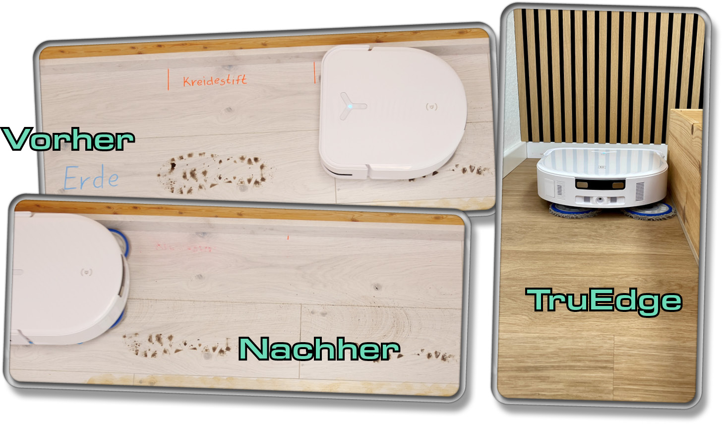

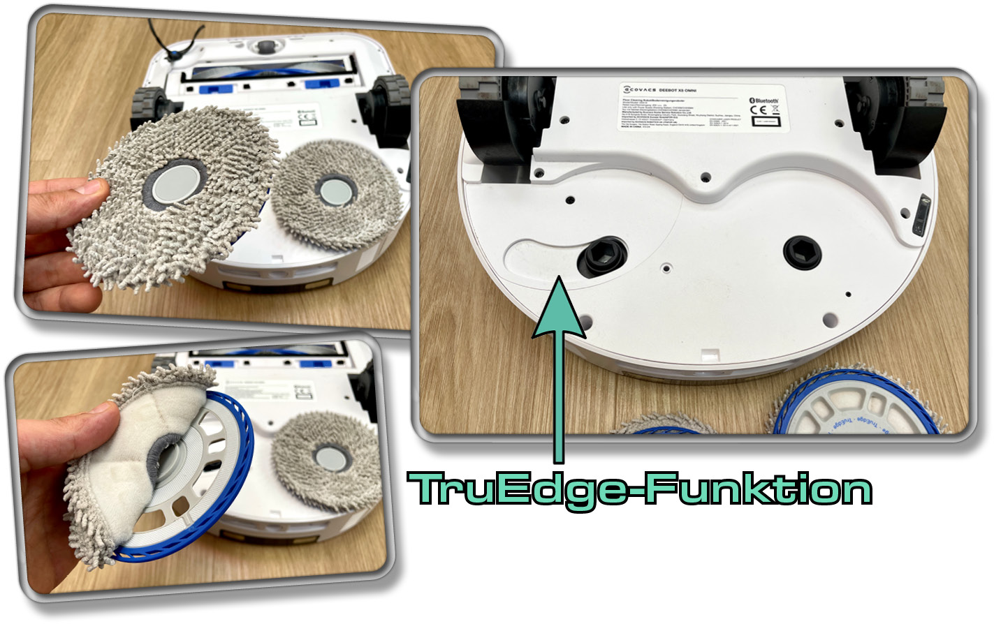

TruEdge | Starke Randreinigung
Bei jeder Randreinigung fährt der Saugroboter einen seiner Wischmopps so weit aus, dass dieser auch den Rand wischt. Wie man auch schon im Wischtest sehen konnte, funktioniert die sogenannte TruEdge-Funktion hervorragend. Er wischt zuverlässig jeden Randbereich sauber. Zudem wischt er rückwärts, wenn er in einer Ecke dreht. So kommt der Wischmopp ziemlich tief in Ecken hinein.
Der ECOVACS DEEBOT X5 OMNI fährt sein Wischmopp bis an den Rand heraus, um diesen ordentlich zu wischen

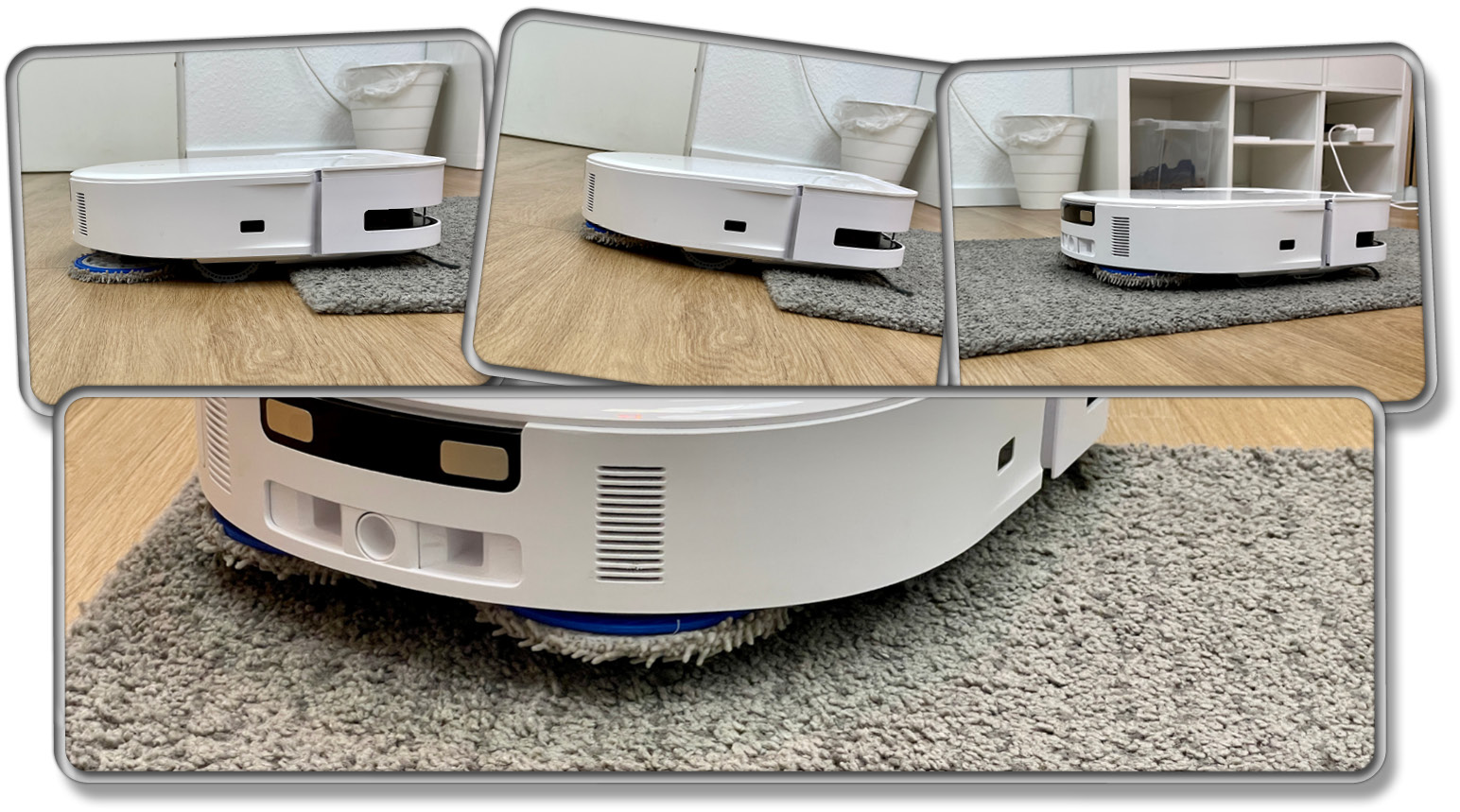

Teppich | Wird dieser einfach mitgewischt?
Der ECOVACS DEEBOT X5 OMNI verfügt über eine Mopp-Lift-Funktion. Das bedeutet, dass er auf Teppichboden seine Wischmopps automatisch 1,5 cm hoch in die Luft anhebt. Der verbaute Ultraschallsensor auf der Unterseite des Roboters erkennt blitzschnell einen Teppich und bringt den Saugroboter kurz zum Stoppen. Nachdem die Wischmopps hochgefahren wurden, erhöht der Saugroboter automatisch seine Saugkraft auf ein Maximum und saugt den Teppich, ohne, dass dieser nass wird. Was uns im Test auch gut gefallen hat, ist die Tatsache, dass er die Wischmopps relativ schnell wieder absenkt, sobald er den Teppich verlassen hat.
Der ECOVACS DEEBOT X5 OMNI hebt seine Wischmopps auf Teppichboden bis zu 1,5 cm in die Höhe

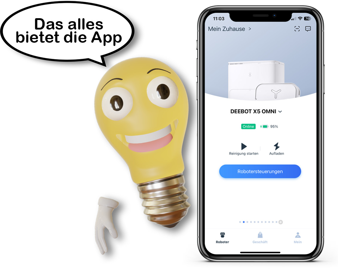

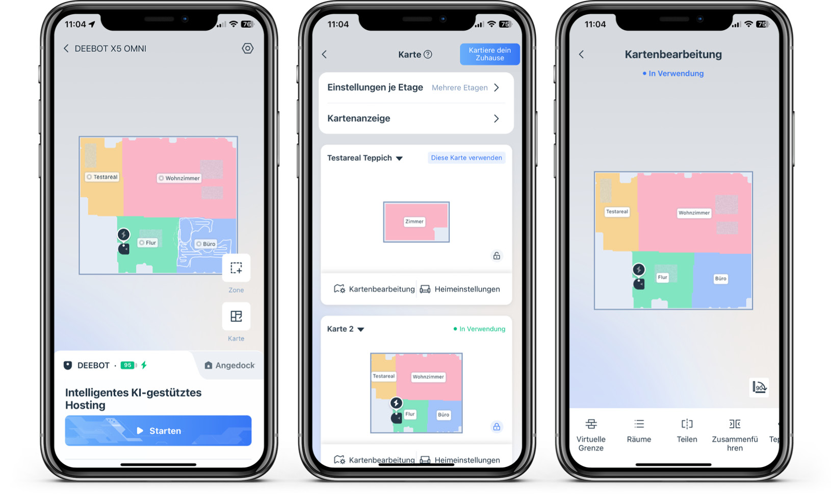

APP | Die digitale Steuermöglichkeit

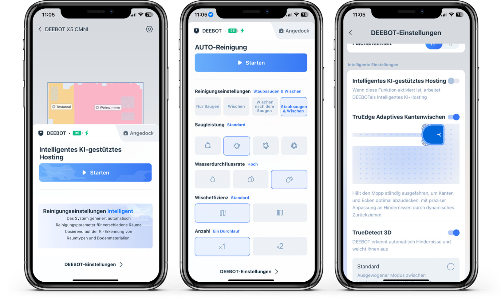

Wir haben uns natürlich auch die ECOVACS HOME-App angeschaut, in die der ECOVACS DEEBOT X5 OMNI eingebunden wird. Sie offenbart die vollständige Funktionsvielfalt des Saugroboters. An der App hat ECOVACS in den vergangenen Jahren viel herumgeschraubt, da diese anfänglich für viele ein großer Dorn im Auge war. Sie hat nicht zuverlässig funktioniert und auch immer wieder die Karten verabschiedet. Das hat man nun größtenteils behoben, jedoch ist die App für den X5 auch ein wenig abgespeckt worden. Das sorgt obendrauf für ein aufgeräumtes Finish.
Wir haben uns die ECOVACS HOME-App angeschaut
Hier sind alle wichtigen Funktionen auf einen Blick:
Karte
Kartenerstellung Bei der ersten Reinigung oder über ein schnelles Umsehen im Haushalt erstellt der Roboter eine Raumkarte.
Karteneinteilung Die Karten kann in verschiedene Räume eingeteilt werden. Diese können auch gekreuzt werden.
Kartenbearbeitung Räume können nach Belieben mit Zimmern oder Sperrzonen bestückt werden. Zudem können Möbel ergänzt und Wände verschoben werden.
Räume benennen Jeder Raum kann mit einem individuellen Namen ausgestattet werden.
Mehrere Karten Der Roboter kann bis zu drei Karten speichern und somit mehrere Etagen abdecken.
ECOVACS DEEBOT X5 OMNI - App - Karte
Reinigung
Reinigungsvorgang Man kann alles, ausgewählte Räume oder gezeichnete Zonen reinigen lassen.
Benutzerdefiniertes Szenario Es können bestimmte Reinigungsprogramme und individuelle Einstellungen pro Raum angelegt werden.
Reinigungsmodus Auswählbar ist das reine Saugen, nur Wischen, Saugen & Wischen oder Wischen nach dem Saugen.
Wasserdurchflussrate Ist in 3 Stufen einstellbar.
Saugkraft Ist in 4 Stufen einstellbar.
Durchlauf Man kann zwischen einer einfachen oder einer doppelten Reinigung wählen.
Effizienz Man kann auswählen, wie eng die Bahnen während der Reinigung gezogen werden sollen.
AI Es ist möglich, den Saugroboter selbst entscheiden zu lassen, wie er welchen Raum reinigt.
Reihenfolge Es ist auswählbar, welche Räume zuerst und welche danach gereinigt werden sollen.
Teppich Es ist einstellbar, ob der Saugroboter seine Wischmopps über Teppich anheben, den Teppich ignorieren oder meiden soll. Auch die Erhöhung der Leistung auf Teppich ist einstellbar.
Intelligente Nacharbeit Bei erkanntem Schmutz über die Wischmopps startet der Saugroboter eine erneute Reinigung.
TrueEdge Funktion Kantenreinigung mit Wischmopp aktiveren oder deaktivieren. Ebenso kann man den konstanten oder einen angemessenen Kantenkontakt auswählen.
ECOVACS DEEBOT X5 OMNI - App - Reinigung

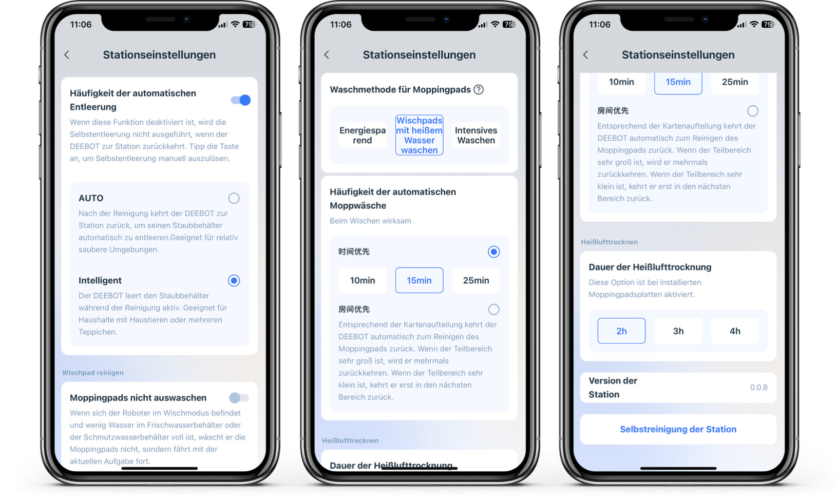

Station
Schnellauswahl Auf der Startseite findet man eine Schnellwahl der Stationsfunktionen. Dort kann man den aktuellen Status einsehen.
Heißwasser Man kann einstellen, ob die Wischmopps mit heißem Wasser gewaschen werden sollen oder in anderer Temperatur.
Moppwäsche Es ist auswählbar, ob die Mopps normal oder intensiv ausgewaschen werden sollen.
Moppwäscheinterval Man kann auswählen, nach wie viel Minuten die Moppwäsche eingeleitet werden oder ob es nach jedem Raum passieren soll.
Heißlufttrocknung Ist in ihrer Zeit zwischen 2, 3 und 4 Stunden auswählbar.
Selbstentleerung Kann entweder bei jeder Rückkehr zur Station oder nach der Reinigung erfolgen.
Selbstreinigung Man kann die Selbstreinigung der Station starten.
ECOVACS DEEBOT X5 OMNI - App - Station

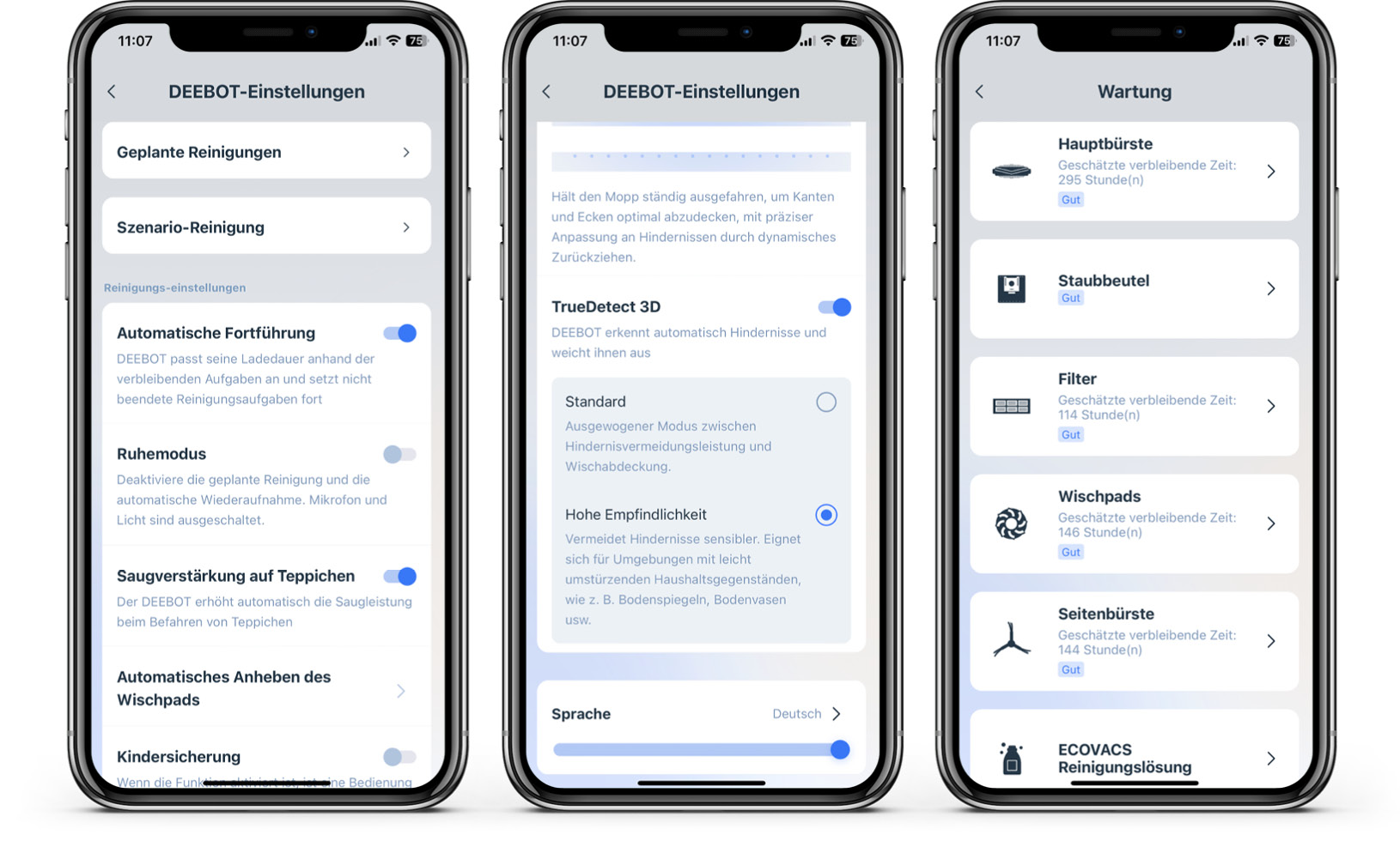

Robotereinstellungen
Ruhemodus Während eines ausgewählten Zeitraums wird keine Reinigung gestartet und Mikrofon, wie auch die Beleuchtung, werden ausgeschaltet.
Kindersicherung Die Tasten des Saugroboters werden gesperrt.
Kontinuierliche Reinigung Wenn der Akku des Roboters leer ist, fährt dieser zum Aufladen und führt dann die unterbrochene Reinigung fort.
Saugkraftverstärkung Man kann die automatische Saugkraftverstärkung (de)aktivieren.
TrueDetect 3D Man kann sie ein- oder ausschalten, so wie ihre Intensität in zwei Stufen regeln.
Protokolle Man kann ein Reinigungsprotokoll einsehen.
Wartung Der Verschleiß der Zubehörteile ist einsehbar.
Zeitplan Man kann eine automatische Reinigungsaufgabe, individuell zugeschnitten, einstellen.
ECOVACS DEEBOT X5 OMNI - App - Einstellungen

FAZIT | Meine Meinung zum ECOVACS DEEBOT X5 OMNI
Der erst erschienene ECOVACS DEEBOT X5 OMNI ist die nächste Generation an D-förmigen Saugrobotern der Marke ECOVACS. Obwohl der Start des ECOVACS DEEBOT X2 OMNI nicht optimal verlaufen ist, bleibt das Unternehmen der Linie treu. Zwar gibt es zahlreiche neue Ausweichmodelle im runden Format, dennoch traut man sich, das ungewöhnliche Design weiter voranzutreiben.
Der ECOVACS DEEBOT X5 OMNI bekommt, im Gegensatz zum X2, neue Features mit. Im Gegenzug wurden ihm auch Features gestrichen. So ist kein YIKO Sprachassistent an Bord und auch bei der Obstacle Avoidance hat man nicht mehr das Nonplusultra verbaut. Dafür gibt es jetzt ein weiteres Sichtfeld, mehr Saugkraft und einen ausfahrbaren Wischmopp. Auch die Station wurde mit verbesserten Funktionen weiterentwickelt. Jedoch zeigt sich in unserem Test, dass noch lange nicht alles rund läuft. Die Navigation hat oftmals Schwächen gezeigt und die verbaute TrueDetect 3D-Obstacle Avoidance ist praktisch nicht zu gebrauchen. Auch der Staubbehälter ist kleiner geworden, was erneut bei einem ECOVACS Modell dazu geführt hat, dass unsere 100 g Testmischung nicht aufgenommen wurde. Dafür hat uns die ZeroTangle Antihaaraufwicklung gut gefallen.
Der ECOVACS DEEBOT X5 OMNI hat im Test gezeigt, dass er gut ist, aber Schwächen aufweist
Alles in allem ist der ECOVACS DEEBOT X5 OMNI ein guter Saugroboter, wenn man es ihm so einfach wie möglich gestaltet. Jedoch weist er auch starke Schwächen gegenüber Konkurrenzmodellen auf, was seine Postion im Saugroboter Finder deutlich zeigt. Wer ihn wegen seiner Bauhöhe in Betracht zieht, sollte sich seinen Schwächen bewusst sein.
