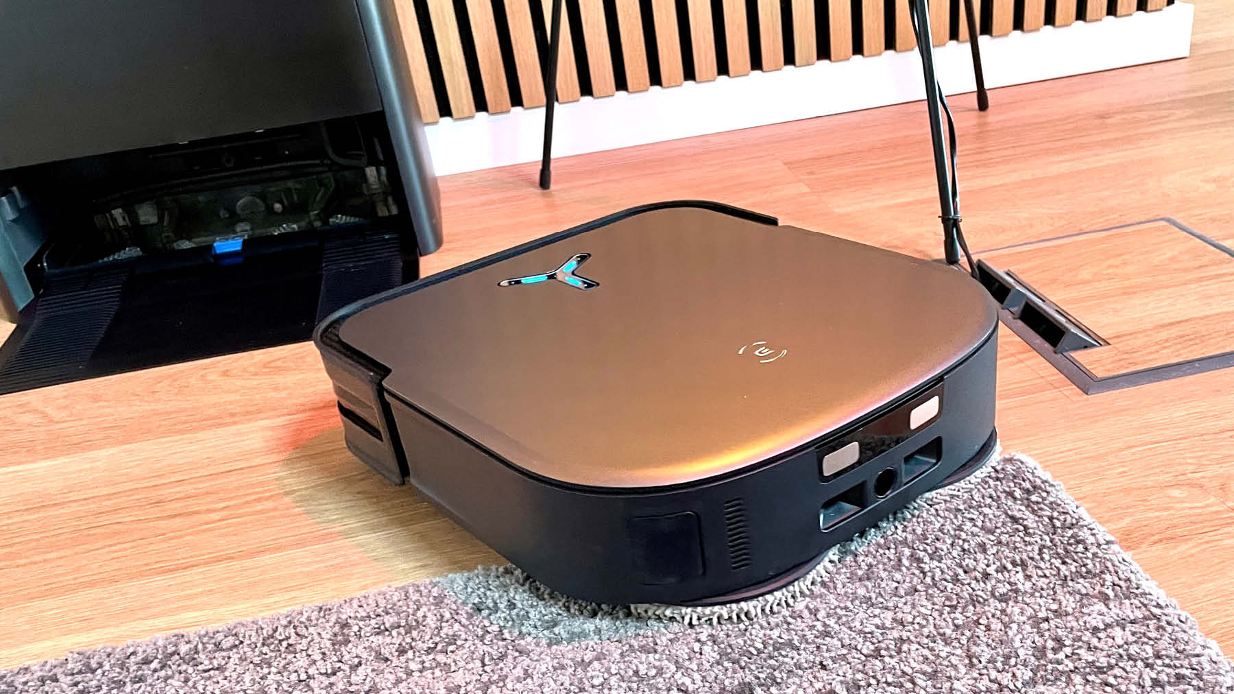

Wie schon angesprochen, kommt das neue Design des X2 Omni völlig überraschend daher, da wir die D-Form höchstens von Saugrobotern der Marken iRobot, Neato oder Vorwerk her kennen. Diese soll laut Unternehmen jedoch Vorteile bieten.
ECOVACS Deebot X2 Omni - Völlig neues Desin in D-Form und flacher Bauweise dank integrierter Lasernavigation
Oberseite | Minimalistisch und Edel
Die Oberseite des ECOVACS Deebot X2 Omni ist sehr minimalistisch und zeitlos gehalten. Bis auf das Logo am Ende, findet man nur noch eine Touch-Taste, die in Form des Sprachassistenten-Logos von YIKO daherkommt. Sie beinhaltet blau leuchtende LED-Statusleuchten. Mit der Taste sind folgende Aktionen möglich:
  • Power Taste: Roboter mit langem Druck auf die Taste zur Reinigungsstation zurückschicken, die Reinigung mit kurzem Druck starten, pausieren oder fortsetzen.
ECOVACS Deebot X2 Omni - Auf der Oberseite gibt es neben dem Logo eine einzige Touch-Taste zum Starten und Stoppen
Der Lasernavigationsturm ist komplett verschwunden, da die Technik in das Innere des Saugroboters verfrachtet wurde. Das erkennt man an einem seitlich sitzenden Modul.

Der Saugroboter verfügt über eine Mopp-Lift-Funktion. Das bedeutet, dass er, sobald er Teppichboden erkennt, seine Wischmopps ganze 1,5 cm hoch in die Luft heben kann. So wird Teppichboden nicht unnötig nass. Das hat im Test auch immer rasant und zuverlässig funktioniert.
ECOVACS Deebot X2 Omni - Aut Teppichboden werden die Wischmopps automatisch 1,5 cm hoch angehoben!
