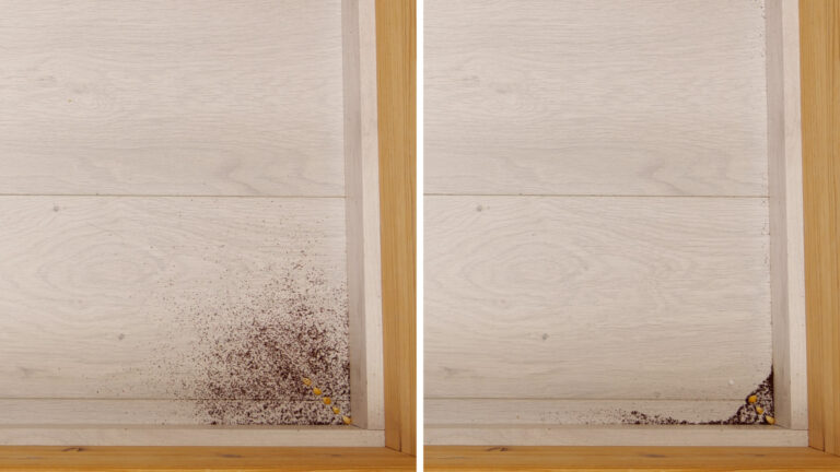

  • Schwache Eckenreinigung

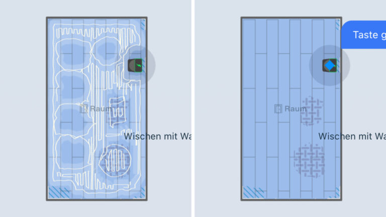

  • Die strategische KI-Fleckenerkennung muss in den Einstellungen der ECOVACS Home App erst aktiv eingeschaltet werden. Alternativ lässt sich manuell eine Sprühzone auf der Karte festlegen. Achte darauf, dass in der Zone kein Teppich liegt, da die Funktion dort nicht arbeitet.
  • Wenn der Roboter bei der Wischprogrammierung sehr häufig zur Station zurückfährt, liegt das an seiner gründlichen Reinigungsstrategie. Wer die Reinigungszeit reduzieren möchte, sollte die Reinigungsparameter in der App anpassen.

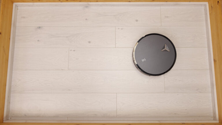

Saugleistung Laminat 98,12 von 100

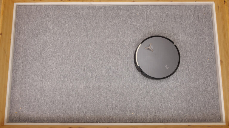

Saugleistung Teppich 80,32 von 100

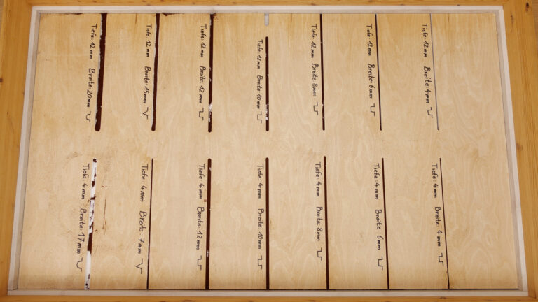

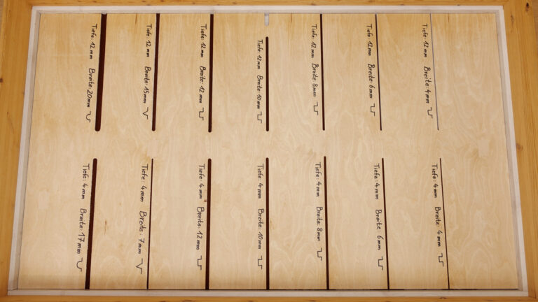

Fugen 4,75 von 56
Ecken Maiskörner 2 von 5
Ecken Kaffee 0,5 von 4

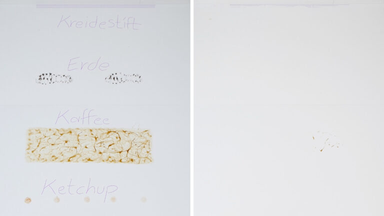

Note Wischen: 1,3 (Sehr Gut)

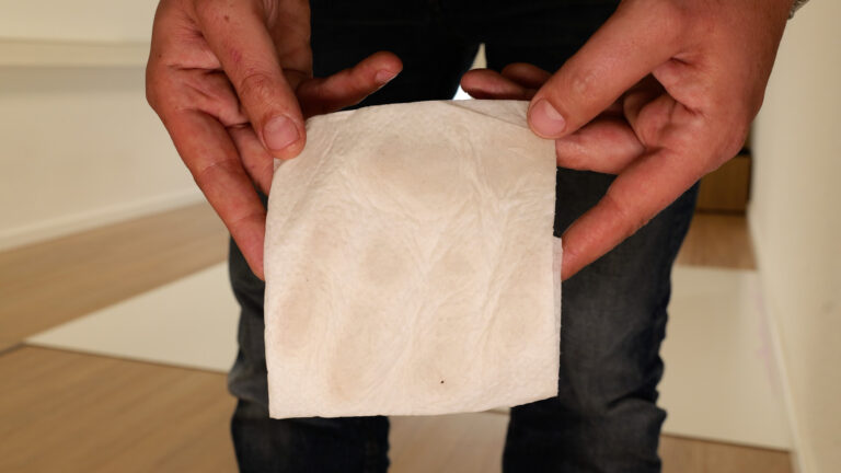

Wischleistung Fläche Schmutz entfernen 3,5 von 4
Wischleistung Fläche Schmutz aufnehmen 3,5 von 4
Wischleistung Rand 2 von 4

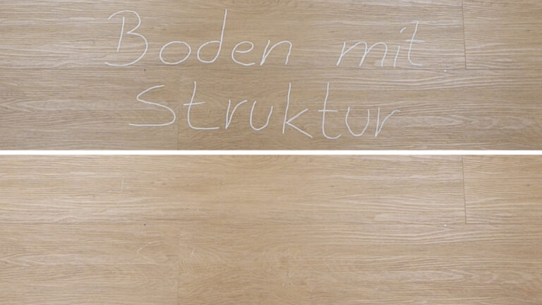

Wischleistung Struktur aufnehmen 3,5 von 4
Wischleistung Kaffee 4 von 4

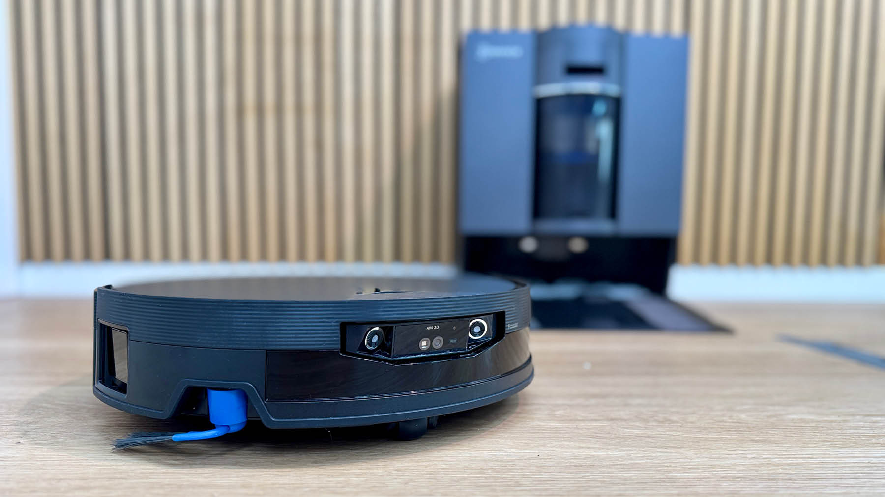

Seiten | Viele Sensoren
In der Front sitzen die Kamera für die Hinderniserkennung sowie die Navigationstechnik. Da kein Laserturm verbaut ist, kommt die Navigationssensorik in der Front unter, was zwar den Vorteil der flachen Bauform mit sich bringt, aber auch gelegentliche Orientierungspausen erklärt. Dazu weiter unten mehr. Auffällig sind zudem die beiden Sprühdüsen, die wie Augen dem Roboter ein Gesicht geben. Wie gut das automatische Vorbehandeln von hartnäckigen Flecken funktioniert, prüfen wir später im Wischtest.

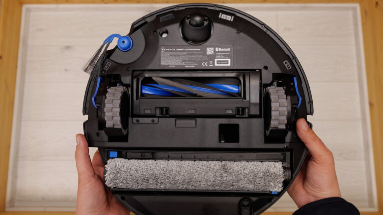

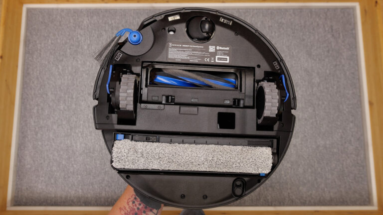

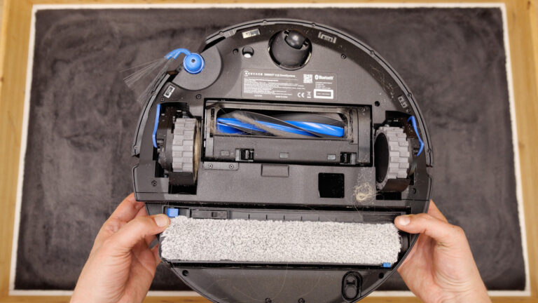

Unterseite | Wischwalze und Bürsten
Auf der Unterseite fällt zunächst die im Vergleich zum Vorgänger deutlich größere Wischwalze ins Auge. Zwischen Saugeinheit mit neu konzipierter Bürste sitzt der Absaugschacht für den integrierten Staubbehälter, vorn die klassische Seitenbürste und verschiedene Sensoren zur Absturz- und Teppicherkennung. Seitlich an den Antriebsrädern befinden sich zudem kleine Kletterhilfen, die im Klettertest leider nicht viel ausrichten können.
ECOVACS DEEBOT X12 OmniCyclone Design Unterseite

HAUPTBÜRSTE | Neu durchdacht
Die spiralförmige Hauptbürste kombiniert Gummilamellen und Borsten und ist im Vergleich zum DEEBOT X11 OmniCyclone neu aufgebaut. Sie hat nur noch eine Aufhängung, sodass Haare in der Theorie zur anderen Seite abgeleitet werden können. Wie die Antihaarverhedderung in der Praxis aussieht, zeigt der Haartest weiter unten.
ECOVACS DEEBOT X12 OmniCyclone Hauptbürste
Seitenbürste | Das altbekannte Design
Bei der kleinen Seitenbürste, die bei der Ecken- und Kantenreinigung unterstützt, bleibt alles beim Alten. Die kann zwar angehoben, aber nicht ausgefahren werden, was im Test zu Nachteilen bei der Eckenreinigung führt. Das ist ein Punkt, den ECOVACS gegenüber dem Vorgänger nicht verbessert hat.
ECOVACS DEEBOT X12 OmniCyclone Seitenbürste
WISCHWALZE | Endlich breiter!
Die Wischwalze wird während der Fahrt kontinuierlich mit Frischwasser versorgt und reinigt sich dabei selbst, weil eine Gummilippe den Schmutz abschabt und das Abwasser in den Tank leitet. So soll der Schmutz auch wirklich vom Boden aufgenommen und nicht nur im Haushalt verteilt werden. ECOVACS hat die Walze im Vergleich zum Vorgänger um 50 % vergrößert, sodass sie sich jetzt über die gesamte Breite des Roboters erstreckt und eine höhere Abdeckung liefert.
ECOVACS DEEBOT X12 OmniCyclone Wischwalze
Damit auch bis zum Rand gewischt wird, fährt der DEEBOT X12 OmniCyclone die Walze automatisch zur Seite aus. Auf Teppichen kann der Saugroboter die Wischeinheit zudem anheben und verschließen. Das ist praktisch, damit die Teppichfasern nicht mit der feuchten Walze in Berührung kommen, und ein klarer Vorteil gegenüber Modellen ohne diese Funktion.
ECOVACS DEEBOT X12 OmniCyclone Wischwalze anheben ausfahren

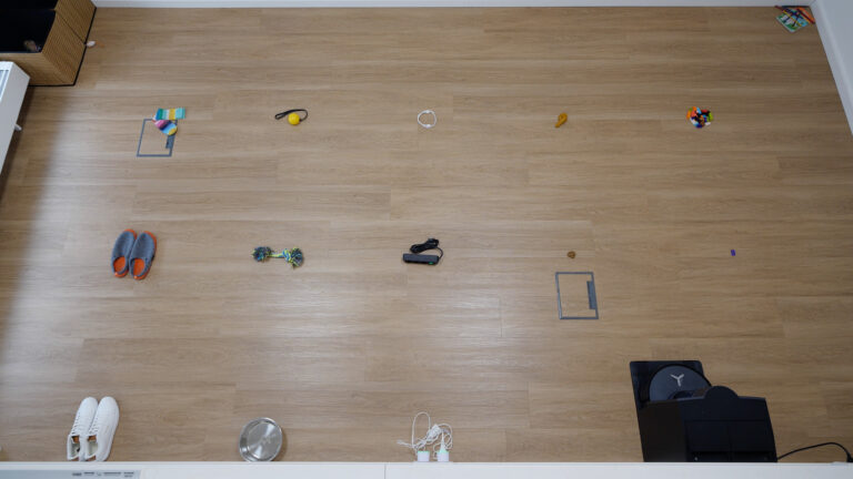

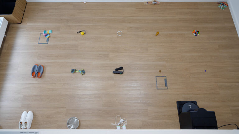

HINDERNISSE | Obstacle Avoidance im Test
Damit der Saugroboter sicher durch den Haushalt navigieren und herumliegenden Hindernissen ausweichen kann, besitzt er eine Obstacle Avoidance. Die Hinderniserkennung beim ECOVACS DEEBOT X12 OmniCyclone basiert auf einer KI-gestützten Kamera, einer kleinen LED und strukturiertem Licht, das der Roboter nach vorn wirft.
ECOVACS DEEBOT X12 OmniCyclone Navigation Hinderniserkennung
Praxis | So zuverlässig reagiert der Roboter
Die Hinderniserkennung des ECOVACS DEEBOT X12 OmniCyclone ist eine der stärksten Seiten dieses Geräts. Die optische KI-Kamera in der Front hat in unserem Test mit 16 Testobjekten fast alle Hindernisse erkannt und ist drumherumgefahren. Dabei hat er auch kleine Legosteine und Haustierhaufen zuverlässig erkannt.
Zwei Ausnahmen gab es: Das Katzenspielzeug und eine Puppe am Rand hat er nicht erkannt und sich festgefahren. Das ist ein kleiner Wermutstropfen, der aber am insgesamt starken Eindruck der Hinderniserkennung nichts ändert. Dieses Niveau ist für ein Gerät dieser Klasse angemessen.

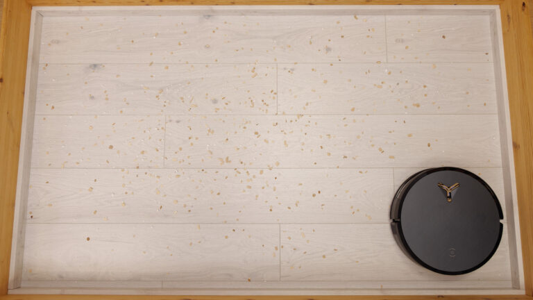

Hartboden | So gut saugt er auf Laminat
Die integrierte KI erkennt die grobe Verschmutzung zuverlässig. Auf Laminat hat der X12 OmniCyclone 98,12 g von 100 g aufgesaugt. Dabei ist er in einem doppelten Schachbrettmuster gefahren, was besonders gründlich, allerdings auch sehr zeitintensiv ist.

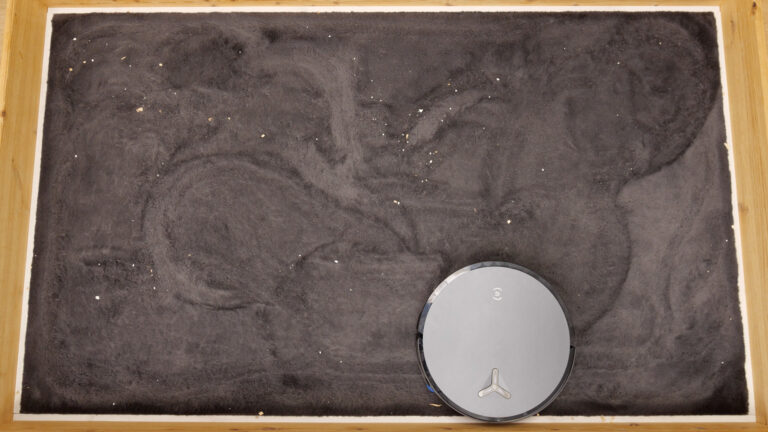

Teppich | Kurz- und Hochflor sind kein Problem

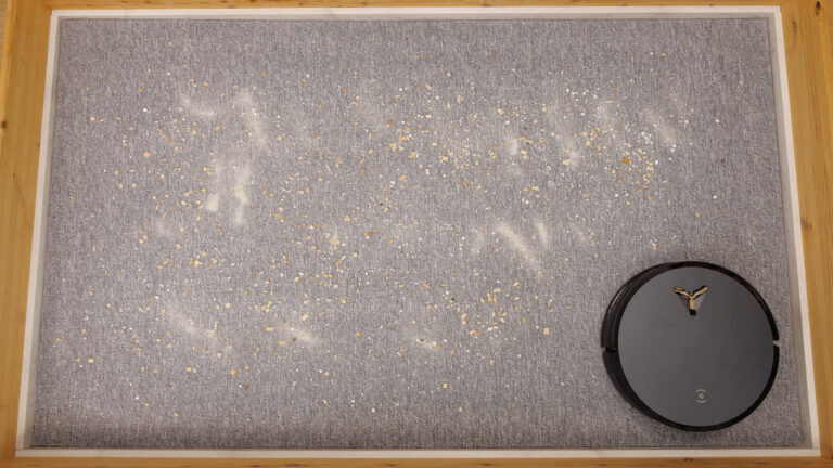

Auf dem normalen Teppich zeigte sich ein ähnliches Bild. Mit einer gründlichen Reinigung erzielte der ECOVACS DEEBOT X12 OmniCyclone ein Ergebnis von 80,32 g. Das ist stark.

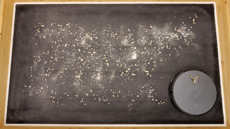

Auch auf dem hochflorigen Teppich überzeugt das Flaggschiff: hervorragende 76,68 g saugt der Roboter auf dem schwierigen Untergrund wieder auf. Insgesamt zeigt das eine starke Saugleistung auf allen drei Untergründen.

Dabei verheddert sich nichts, was für die neu konstruierte Bürste spricht.
ECOVACS DEEBOT X12 OmniCyclone - Haare Laminat
Auf dem Teppich saugt der Roboter ebenfalls alle Haare auf. Das schaffen inzwischen die meisten Geräte.
Allerdings zeigt sich hier: Ein Haarknäuel verheddert sich in der Bürste, was nicht passieren sollte.
ECOVACS DEEBOT X12 OmniCyclone - Haare Teppich
Beim anspruchsvollen Hochflorteppich kommt der ECOVACS DEEBOT X12 OmniCyclone dann an seine Grenzen. Hier verbleiben noch ein paar Haare im Testareal.
Und es verheddert sich zudem etwas in den Bürsten und in der Radaufhängung. Das ist ein Schwachpunkt, den Wohnungen mit Hund oder Katze und Hochflorteppichen beachten sollten.
ECOVACS DEEBOT X12 OmniCyclone - Haare hoch
Ecken | Ein Schwachpunkt
Die Eckenreinigung ist eine klare Schwäche des ECOVACS DEEBOT X12 OmniCyclone. Die Seitenbürste lässt sich nicht ausfahren, weshalb er nur 2 von 5 Maiskörnern aus der Ecke holen konnte. Auch das zusätzliche Kaffeepulver blieb zu einem guten Teil in der Ecke zurück. Wer viele Ecken und Winkel hat, muss hier deutliche Abstriche in Kauf nehmen.
Fugen | Gut für den Altbau?
Im Fugentest hat er wie viele andere Saugroboter Probleme gezeigt. Aus der 4 mm tiefen und 17 mm breiten Fuge hat er zwar einiges herausgeholt, aus den übrigen kaum etwas. Für Altbauwohnungen mit tiefen Dielen ist das ein Punkt, der beim Kauf berücksichtigt werden sollte.

Flecken entfernen | Sprühfunktion in der Praxis
Der X12 OmniCyclone hat die Flecken erkannt und die Sprühfunktion ausgelöst. Dabei ist er im Kreuzmuster vorgegangen, mehrfach zur Station zurückgefahren und hat die Walze gereinigt. Der Boden wurde insgesamt sehr sauber. Nur ein kleiner Rest des Kaffeeflecks blieb zurück.
Schmutzaufnahme | Fast perfekt
Wir haben das Ergebnis mit einem Tuch nachgeprüft: Es blieben nur noch sehr leichte Rückstände. Das ist ein sauberes Ergebnis, das sich sehen lassen kann.
ECOVACS DEEBOT X12 OmniCyclone - Tuch

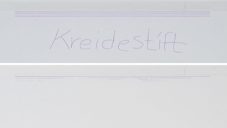

Randbereich | Das bekannte Wischwalzen-Problem
Am Rand hat er die Kreidestriche nicht vollständig entfernen können, weil die Wischwalze dort nicht ganz herankommt. Das erkennt man an den vier aufgezeichneten Strichen, die nach dem Wischvorgang größtenteils noch zu sehen sind. Das ist ein bekanntes Problem bei Wischwalzenrobotern und kein Alleinstellungsmerkmal des X12 OmniCyclone.
Struktur | Sehr gut
Auf dem strukturierten Untergrund war die Schrift hingegen kaum noch zu lesen. Die Reinigung war dort wirklich ordentlich und zeigt, dass der X12 OmniCyclone auch auf anspruchsvollen Oberflächen punkten kann.

SPRÜHFUNKTION | Unnötig oder revolutionär?
Die FocusJet-Funktion des ECOVACS DEEBOT X12 OmniCyclone hat in unserem Test recht zuverlässig ausgelöst. Uns ist jedoch aufgefallen: Die Einwirkzeit ist recht kurz. Direkt nach dem Sprühen startet der Roboter seine gesonderte Reinigungsstrategie. Ob das bei hartnäckigen Verschmutzungen wirklich den Unterschied macht, ist fraglich.
ECOVACS DEEBOT X12 OmniCyclone Wischen Sprühfunktion
Zudem kommt das hervorragende Wischergebnis in unserem Test womöglich hauptsächlich dadurch zustande, dass der X12 vielfach über die Flecken gefahren ist, und nicht unbedingt durch die Sprühfunktion allein. Zum Vergleich: Das Mittelklassemodell DEEBOT T90 PRO OMNI war ohne Sprühfunktion sogar eine Spur besser in unserem Härtetest.
Dennoch muss man festhalten: Die Wischeinheit aus Fleckenerkennung und Wischwalze des ECOVACS DEEBOT X12 OmniCyclone arbeitet wirklich gründlich und hat mit der Sprühfunktion ein probates Mittel in der Hinterhand. Außerdem ist das System das erste seiner Art in einem Saugroboter.

FocusJet-Sprühfunktion
Wischen mit Wasserstrahl In der Hauptansicht kann direkt eine Zone erstellt werden, in der der Roboter mit dem Wasserstrahl arbeitet. Die Zone darf allerdings nicht über Raumgrenzen oder Teppiche hinweggezogen werden.
Automatischer Präzisionsstrahl In den DEEBOT-Einstellungen können die KI-Fleckenerkennung und zusätzlich der automatische Präzisionsstrahl aktiviert werden. Dann sprüht der Roboter Wasser auf Flecken, sobald er hartnäckige Verschmutzungen erkennt.
Sprühfreie Zonen Es können Zonen konfiguriert werden, in denen der Roboter nicht sprüht.
ECOVACS DEEBOT X12 OmniCyclone App Sprühfunktion

In unserem Test hat der ECOVACS DEEBOT X12 OmniCyclone auf normalem Teppich 80,32 g von 100 g Testschmutz aufgesaugt und auf hochflorigem Teppich 76,68 g. Das sind starke Ergebnisse. Bei sehr hohen Teppichen gibt es allerdings Einschränkungen: Der Roboter hat in unserem Test einige hochflorige Teppiche gemieden oder die Saugleistung teilweise abgeschaltet.
