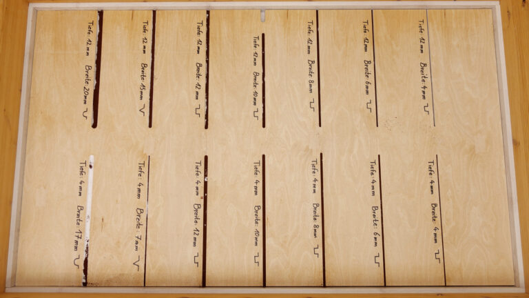

Fugen 5 von 56

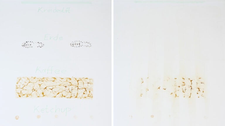

Note Wischen: 5,1 (Mangelhaft)
Wischleistung Fläche Schmutz entfernen 2 von 4
Wischleistung Fläche Schmutz aufnehmen 1,5 von 4
Wischleistung Rand 2 von 4
Wischleistung Struktur aufnehmen 2 von 4
Wischleistung Kaffee 0 von 4

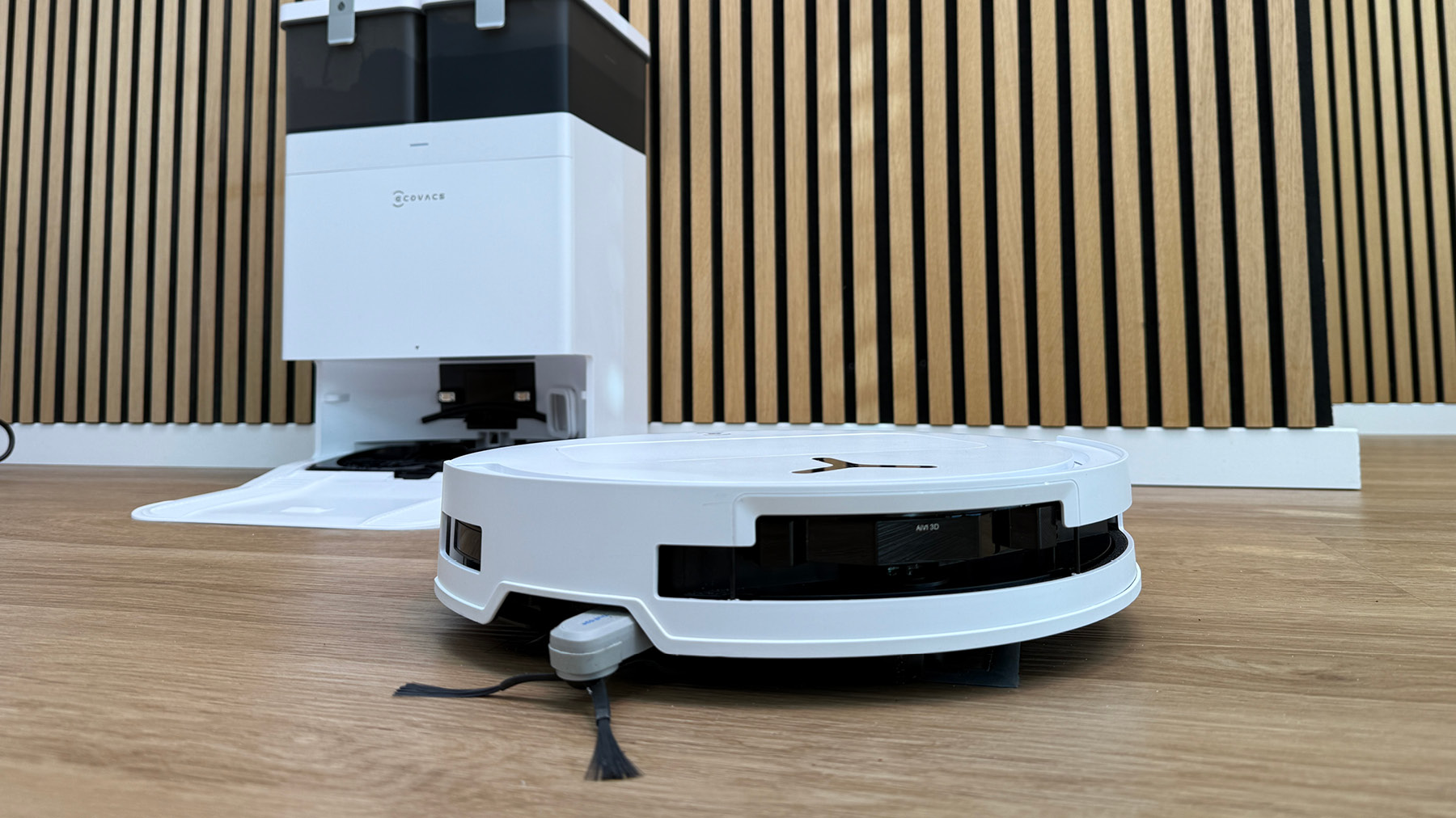

Der neue ECOVACS DEEBOT T50 OMNI ähnelt stark den bereits von uns getesteten Modellen ECOVACS DEEBOT X8 PRO OMNI und ECOVACS DEEBOT T50 MAX PRO OMNI. Bei genauerer Betrachtung fallen jedoch deutliche Unterschiede auf. Das auffälligste Merkmal ist die Bauhöhe von nur 8,1 cm, die ihn deutlich flacher als beide Pendants macht. Zudem besticht unser Testgerät durch sein mattweißes Design mit schwarzen Akzenten, die das Gesamtbild gelungen abrunden.
So sieht der flache ECOVACS DEEBOT T50 OMNI aus

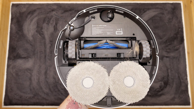

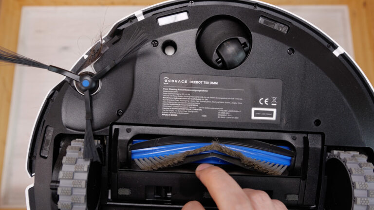

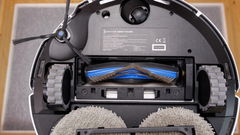

Bürsten | Mit und ohne Antihaaraufwicklung
Die Unterseite des Saugroboters ist mit einer Hauptbürste ausgestattet, die aus einer Kombination von Gummilamellen und Borsten besteht. Besonders hervorzuheben ist die spezielle Anordnung der Borsten: Sie sind so konzipiert, dass sie Haare während des Saugvorgangs direkt abstreifen und so ein Verwickeln verhindern. Die Effektivität dieser Konstruktion haben wir in einem späteren Haartest genauer untersucht und zeigen sie dir weiter unten.
Die Bodenbürste des ECOVACS DEEBOT T50 OMNI besitzt eine Form, die das Aufwickeln von Haaren verhindern soll
Obwohl die Seitenbürste anfällig für Haarverwicklungen ist, ermöglicht ihre ausfahrbare Konstruktion eine gründliche Reinigung bis in die Ecken. Der Saugroboter schwenkt die Bürste automatisch aus, um auch schwer zugängliche Stellen zu erreichen. Eine anhebbare Funktion für alle Bürsten des ECOVACS DEEBOT T50 OMNI gibt es dabei nicht.
Der ECOVACS DEEBOT T50 OMNI besitzt eine ausfahrbare Seitenbürste, damit Ecken gründlich gereinigt werden
Wischmopps | Rotierend, anhebbar und ausfahrbar
Die Entwicklung rotierender Wischmopps hat die Funktionalität moderner Saugroboter erheblich erweitert. Auch der ECOVACS DEEBOT T50 OMNI setzt auf diese Technologie und bietet dabei einige bemerkenswerte Funktionen. Bei der Erkennung von Teppichböden werden die Wischmopps automatisch angehoben, und bei der Randreinigung fahren sie seitlich aus, um eine lückenlose Reinigung zu gewährleisten. Ein Feature, das in einigen Modellen von Dreame zu finden ist, nämlich die Möglichkeit, die Wischmopps in einer Station abzulegen, ist in diesem und allen anderen ECOVACS-Modellen nicht vorhanden.
Die Wischmopps des ECOVACS DEEBOT T50 OMNI können angehoben und ausgefahren werden

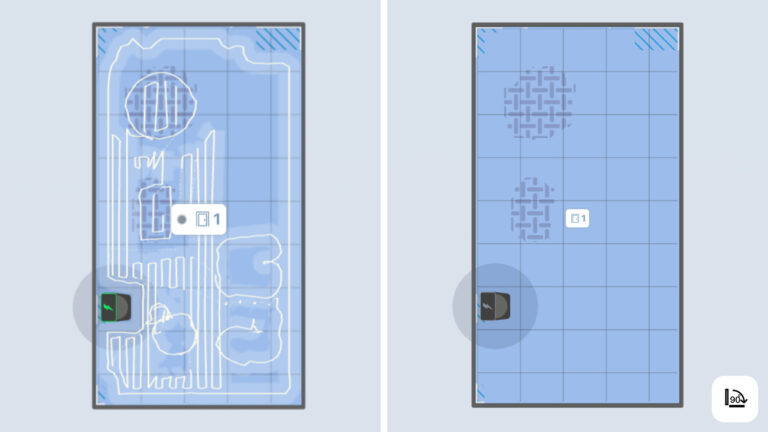

Der ECOVACS DEEBOT T50 OMNI navigiert in geraden Bahnen dank innenliegender Laserscanner
Praxis | So geht er bei der Reinigung vor
Der Saugroboter beginnt die Reinigung eines Raumes mit dem Randbereich. Anschließend fährt er die Mitte in geraden Bahnen ab, wobei er je nach Bedarf horizontal oder vertikal vorgeht. Dabei ist uns aufgefallen, dass Engstellen im Vergleich zum DEEBOT T50 MAX PRO OMNI schlechter befahren werden. Der T50 OMNI umgeht sie tendenziell, um ein Festfahren zu vermeiden. Auch virtuelle Raumunterteilungen und deren Grenzen können dazu führen, dass Bereiche ausgelassen werden, was jedoch durch eine kurze Anpassung behoben werden kann.
Er fährt logisch, meidet aber gerne Engstellen

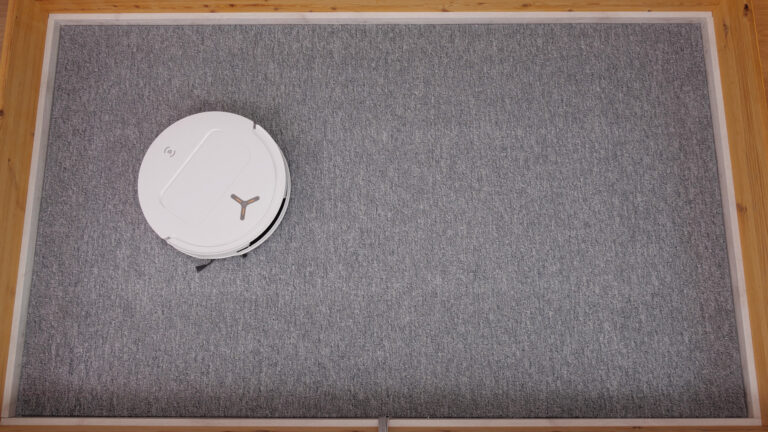

Teppiche | So navigiert er auf Teppichboden
Der Ultraschallsensor des ECOVACS DEEBOT T50 OMNI erkennt blitzschnell Teppichböden, woraufhin der Saugroboter deren Ränder geradlinig abfährt. Anschließend reinigt er die Mitte der Teppiche in geraden Bahnen. In unserem Testareal haben wir vier Teppiche mit unterschiedlicher Faserlänge platziert, die das Testgerät bewältigen musste. Dabei fiel auf, dass er den blauen Teppich aufgrund seiner Höhe mied. Alle anderen Teppiche reinigte er zuverlässig. Lediglich beim rosafarbenen Teppich hob er kurzzeitig die Ecke leicht an, was die Reinigung jedoch nicht beeinträchtigte.
Die Teppichnavigation sieht gut aus, jedoch meidet er zu hohe Teppiche komplett

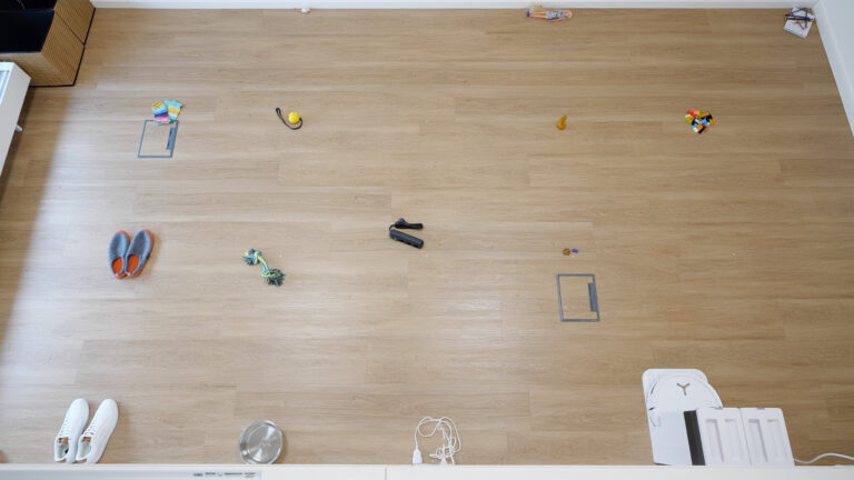

Test der Hinderniserkennung | Was kann AIVI 3D?
Um die Leistungsfähigkeit der Hinderniserkennung des ECOVACS DEEBOT T50 OMNI umfassend zu testen, haben wir einen speziellen Testraum eingerichtet. In diesem Raum platzieren wir 16 verschiedene Alltagsgegenstände, die der Saugroboter erkennen und sicher umfahren soll. Für jedes erfolgreich umfahrene Objekt werden Punkte vergeben, wobei die Punktevergabe die Schwierigkeit der Erkennung widerspiegelt. So erzielen beispielsweise Haustierhaufen eine höhere Punktzahl als Hausschuhe.
Der Obstacle Avoidance-Test vor dem Reinigen
Welche Hindernisse welche Punkte besitzen, findest du in unserer Punkteliste zum Saugroboter über das kleine Infosymbol. Die Hindernisse setzen sich folgendermaßen zusammen:
  1. Sneaker
  2. Hausschuhe
  3. Socken
  4. Katzenmaus
  5. Hundenapf
  6. Hundeknoten
  7. Hundeball
  8. Kabel weiß
  9. Steckdosenleiste
  10. Ladekabel
  11. Puppe mit langen Haaren
  12. Hundekot klein
  13. Hundekot groß
  14. Klemmbaustein einzeln
  15. Klemmbaustein Haufen
  16. Malblock mit Stiften

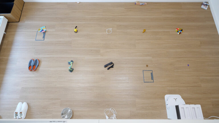

Der Obstacle Avoidance-Test nach dem Reinigen
Wie auf dem Vergleichsbild zu sehen ist, schnitt der ECOVACS DEEBOT T50 OMNI im Vergleich zum DEEBOT T50 MAX PRO OMNI bei der Hinderniserkennung deutlich schlechter ab. Er überfuhr oder berührte beide Hundehaufen, das Ladekabel und den einzelnen Klemmbaustein. Auch die Steckdosenleiste und den Hundeknoten verschob er stärker als beabsichtigt. Die übrigen Hindernisse erkannte er jedoch gut. Somit ist seine Obstacle Avoidance brauchbar, aber kein Garant für die Erkennung jedes Hindernisses.

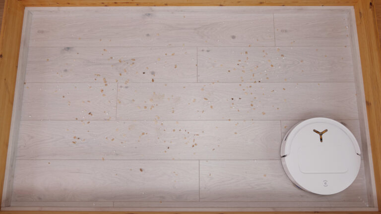

Hartboden | Die ermittelte Saugleistung auf Laminat
Für den Test der Saugleistung auf Hartböden haben wir den Schmutzmix auf unserem Laminatboden im Testbereich verteilt. Im Gegensatz zum DEEBOT T50 MAX PRO OMNI entschied sich der ECOVACS DEEBOT T50 OMNI für ein einmaliges Abfahren im Schachbrettmuster, also sowohl horizontal als auch vertikal, mit zwei Randfahrten. Dabei erreichte er ein Gesamtergebnis von 98,7 g.
ECOVACS DEEBOT T50 OMNI - Die ermittelte Saugleistung auf Hartboden

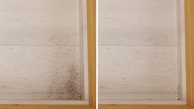

Ecken | Die ermittelte Reinigungsleistung in Ecken
Bei der Eckenreinigung hat der ECOVACS DEEBOT T50 OMNI uns überrascht. Tatsächlich konnte das stärkere Pendant, der DEEBOT T50 MAX PRO OMNI, in diesem Test von fünf verteilten Maiskörnern lediglich zwei einsaugen. Der ECOVACS DEEBOT T50 OMNI hingegen saugte alle fünf Maiskörner ein. Das ist ein hervorragendes Ergebnis.
ECOVACS DEEBOT T50 OMNI - Die ermittelte Saugleistung in Ecken

Auf Teppichböden hingegen wickelte sich überhaupt nichts um die Komponenten, und alle Haare wurden restlos entfernt. Dies ist ein perfektes Ergebnis, das besonders für Wohnungen mit Hund oder Katze relevant ist.
ECOVACS DEEBOT T50 OMNI - Die ermittelte Saugleistung von Haaren auf Teppichboden

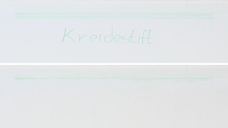

Flecken entfernen | Der Umgang mit hartnäckigen Flecken
Der ECOVACS DEEBOT T50 OMNI hat unseren verschmutzten Wischbereich zwar erfolgreich bearbeitet, doch wie auf dem Bild erkennbar, blieben einige Verschmutzungen zurück. Sowohl leichte als auch hartnäckige Verschmutzungen waren noch vorhanden. Der Saugroboter verfügt nicht über eine KI-gestützte Erkennung von Verschmutzungen, was sicherlich zu einem besseren Ergebnis geführt hätte. Zudem ist im Test aufgefallen, dass er überall kleine Wasserspritzer verteilt. Das Problem müsste sich aber mit der kontinuierlichen Moppwäsche irgendwann erledigen.
So gut hat der ECOVACS DEEBOT T50 OMNI hartnäckige Flecken entfernt

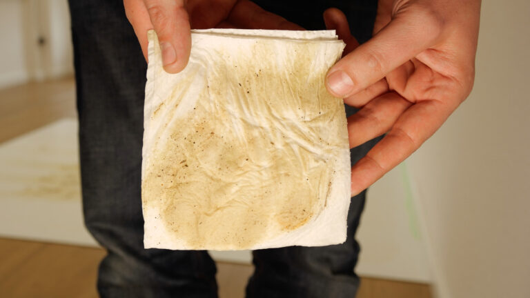

Schmutzige Mopps | So gut reinigt die Heißwassermoppwäsche
Nach Abschluss des Wischtests kehrte der ECOVACS DEEBOT T50 OMNI selbstständig zur Reinigungsstation zurück und initiierte umgehend die Moppwäsche mit heißem Wasser. Die beigefügten Fotos veranschaulichen die effektive Entfernung der Verschmutzungen von den Wischmopps. Dabei steht die Leistung der neuen Waschschale der des Vorgängermodells in nichts nach.
So sehen die Wischmopps des ECOVACS DEEBOT T50 OMNI nach der Moppwäsche aus

Karte
Kartenerstellung Durch ein kurzes Umschauen oder durch seine erste Reinigungsfahrt fertigt der Saugroboter eine detaillierte Raumkarte an.
Kartenbearbeitung Die Karte lässt sich in Räume einteilen, die einzeln benannt werden können. Ebenfalls lassen sich Bodenbeläge, Möbel, Richtungen, Sperrzonen und viel mehr einsetzen.
Karten-Backup Die erstellte Karte kann gespeichert werden, um sie bei Verlust neu zu laden.
Mehrere Karten Der Roboter kann mehrere Karten speichern und somit auf anderen Etagen eingesetzt werden. Die Umschaltung der Karten erfolgt manuell oder automatisch nach Erkennung der Umgebung.
Kartenansicht Man kann auswählen, welche Anzeigen auf der Karte angezeigt werden sollen.
Rotieren Man kann die Karte jeweils um 90° drehen.
3D-Karte Durch das Streichen über die Karte mit zwei Fingern kann diese in eine 3D-Karte umgewandelt werden.
ECOVACS DEEBOT T50 OMNI - App - Karte
