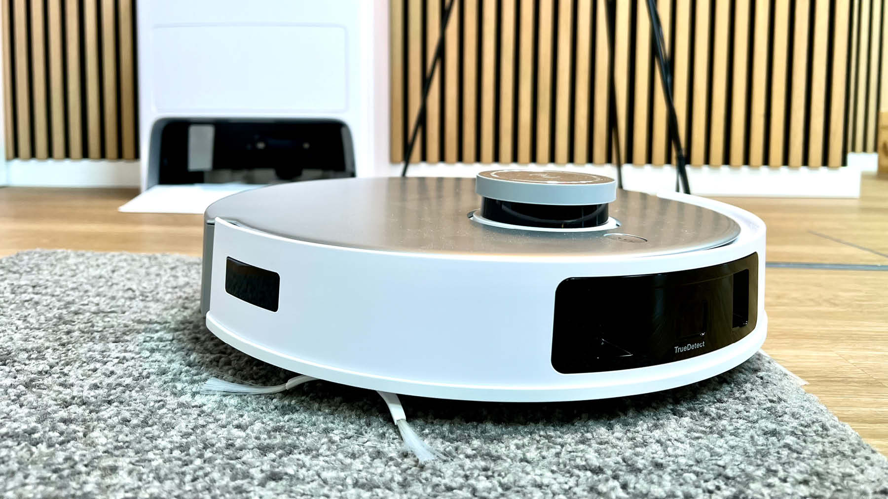

Front, Seite, Heck | Hier sitzt die Hindernisvermeidung
Der weiße Stoßdämpfer auf der Vorderseite enthält auffällige schwarze Kunststoffscheiben, hinter denen zahlreiche Sensoren stecken. Frontal erkennt man die Obstacle Avoidance, die sich aus Kreuzlaser und Kamera zusammensetzt. Dabei dient die Kamera lediglich als Empfänger bei einem erkannten Hindernis und lässt kein Livebild oder Videoaufnahmen zu. Jeweils an jeder Seite sitzen zusätzliche Wandabstandssensoren, die eine Fahrt an der Wand entlang ermöglichen. Am Heck gibt es lediglich Infrarotsensoren und zwei Ladekontakte.
ECOVACS Deebot T20 Omni - Sensoren um den Roboter herum helfen bei der Navigation

Teppich | Klebt eure Läufer fest
Damit er nicht versehentlich die nassen Wischmopps über Teppichboden zieht, besitzt der ECOVACS DEEBOT T20 OMNI eine Mopp-Lift-Funktion. Das bedeutet, dass er Teppichboden automatisch erkennt und daraufhin seine Wischmopps anhebt. Das verhindert effektiv nassen Teppichboden. Im Test hat das hervorragend funktioniert.
ECOVACS Deebot T20 Omni - Auf Teppich hebt er seine Wischmopps an
Jedoch ist uns im Test auch aufgefallen, dass er starke Probleme mit Teppichläufern hat. Dieses Problem kennen wir schon vom T20 OMNI. Wir legen in unserem Testareal verschieden hohe Teppichläufer aus, um zu sehen, wie er mit diesen umgehen kann. Zu hohe Teppiche werden gar nicht erst erklommen, da die Obstacle Avoidance ihn davon abhält. Kleinere Teppichläufer werden zwar befahren, das jedoch nicht ohne Hänger. Jeden Teppichläufer, den wir ausgelegt haben, schiebt er entweder herum oder klappt ihn um, da er stets mit seinen angehobenen Wischmopps daran hängen bleibt. Festkleben wäre die einzige Möglichkeit, dies zu verhindern. Das finden wir jedoch nicht so schön.
ECOVACS Deebot T20 Omni - Teppichläufer stellen sich im Test als Problem dar. Er verschiebt sie oder knickt sie um
